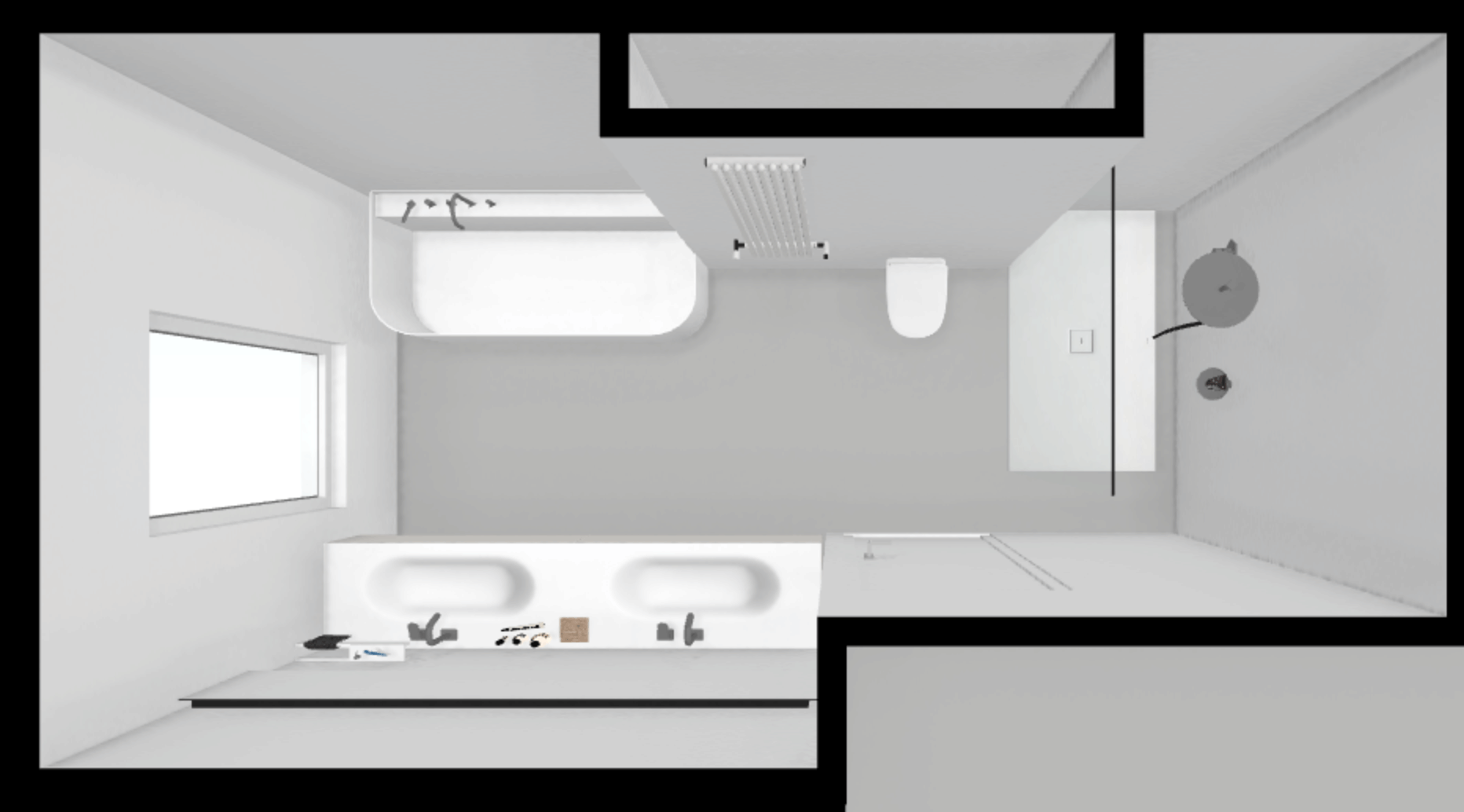

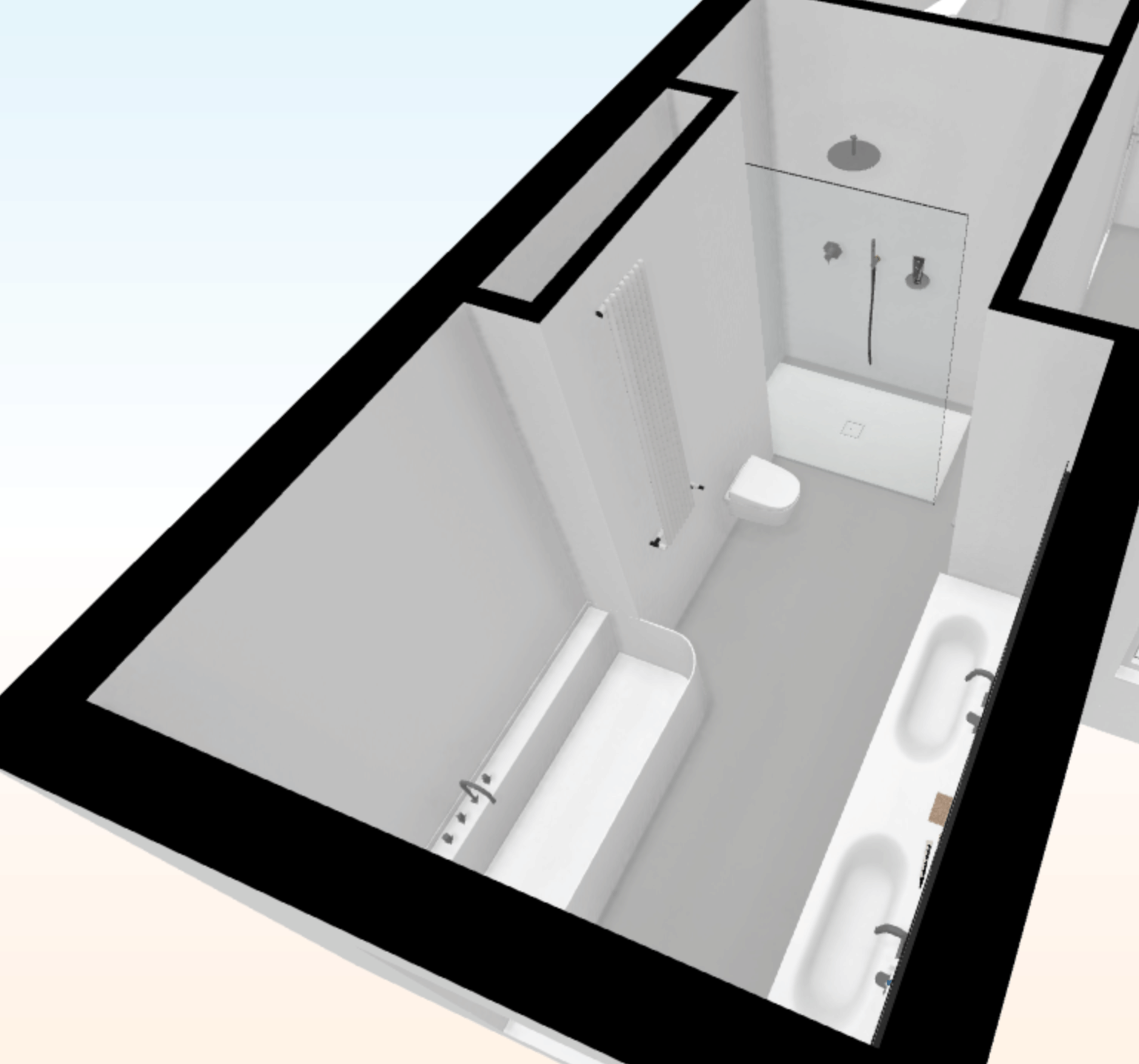

Ik ben ook in de running voor een nieuwe badkamer. Net een nieuw huis gekocht en eerst als plan om nog niet echt iets met de badkamer te doen. Maar inmiddels heb ik de hele badkamer leeggetrokken, alle riolering vervangen en een stuk overloop en kast bij de badkamer getrokken. Vanaf nu weer een beetje opbouwen. Vooral de vloer vond ik heel vervelend. Die was meer dan 15cm opgehoogd met multiplex en balkjes. Het slopen daarvan ging per centimeter. Ik verhoog de vloer met zo'n 5cm omdat het leidingwerk deels in de vloer komt.
Dit moet het ongeveer worden:
Afbeeldingslocatie: https://tweakers.net/ext/f/gJKVXbeSOgkmHMxkBfZIyaBQ/full.png
Specs:

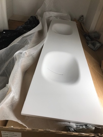

  • Een inloopdouche met een vlakke douchebak van 180cm met een glazen wand van 120 cm ervoor
  • Een half vrijstand bad
  • Een wastafel van 220 cm. Gevonden bij een bedrijf in Rotterdam. Die past precies in de nis rechtsonder. Ik ga zelf een kast onder dat blad maken met glazen fronts. De kranen worden inbouw/wandmontage
  • Grotendeels gestucte wanden. Alleen bij de douche komen tegels van 120cm breed. Hoogte weet ik nog niet.
Op het stuccen na ga ik alles zelf doen. Ik shop online rond voor goede dealtjes van spulletjes die ik mooi vind. Het wordt toch bijna allemaal gratis geleverd.
Afbeeldingslocatie: https://tweakers.net/ext/f/2jTthXxmtkPdBbb0nIy3CVoQ/full.png
Iemand nog handige suggesties voordat ik het zo ga bouwen? :)

orf schreef op vrijdag 12 oktober 2018 @ 20:11:
Paar dingen die mij te binnen schieten:
- Stucwerk in badkamers is riskant, het blijft een erg vochtige ruimte, let ook op bij het bad waar je ook kunt spatten.
- Heb je voldoende ruimte om de douche binnen te komen? Vanaf de tekeningen is het lastig in te schatten hoe breed de entree is.
- Je zou kunnen overwegen om de douche tegen de andere wand te plaatsen, heeft beide hun voor en nadelen.
- Heb je voldoende bergruimte onder de wastafels?
- Toiletrol hang je naast het toilet? Zal altijd een beetje reiken worden dan.
- Waar hang je je handdoeken op?
- Waar leg je je vloerhanddoek neer? Of gebruik je die nooit?
- Enige andere indeling die ik met deze inrichting zou kunnen verzinnen in bad en douche omdraaien, heb je dit al overwogen?

Bedankt voor je reactie. Goeie punten :)
Ik neem dezelfde acryllatex als ik nu op de buitengevel heb zitten. Duur, maar zeker goed waterdicht. Stucwerk wordt gedaan met vochtbestendige stucmortel. Bij de douche komen wel tegels, maar voor de rest heb ik er wel vertrouwen in.
Specs:
Het is dat je het meubel al hebt gekocht, maar die wc had ik daar nooit willen hebben. Je hebt echt een mooi ruime badkamer om hem goed "weg" te werken. Nu is het eerste wat je ziet als je binnen komt lopen de wc. Had hem ergens achter een wand verwerkt.
Doorgang naar de douche toe is te smal zoals hierboven ook aangegeven. Minimaal 60cm inderdaad en dan nog vind ik het in verhouding krap in zo'n grote badkamer. Heb een badkamer van ong. 6m2 en doorgang wordt ook 60cm.

asdf25 schreef op zaterdag 13 oktober 2018 @ 18:11:
Ik heb het meubel nog niet gekocht. Uitgezocht, maar nog niet besteld. Ik vind de ruimte om de douche in te lopen niet zo klein met 60cm, ik wil juist dat het redelijk klein is om zo min mogelijk te moeten dweilen na het douchen.
Wat voor indeling zou jij doen?
Persoonlijk vind ik een modern hangtoilet helemaal niet zo lelijk. Ik heb juist een kast en overloop bij de badkamer getrokken, terwijl dat ook los toilet had kunnen worden, maar ik heb 'm liever in de badkamer. Ik heb gespeeld met indelingen en de WC rechtsonderin de tekening gehad en de douche een kwartslag gedraaid. Maar dat vond ik ruimtelijk niet mooi. WC kan niet naar links vanwege de riolering, ik wil geen koof o.i.d. voor de 110cm buis.

orf schreef op zaterdag 13 oktober 2018 @ 18:36:
Gaat me meer om de privacy dan om de looks van een pot. In een badkamer hou ik niet van ruimtelijk (alles open), maar meer van privacy. Het is dat het bij mij niet anders kan maar liefst had ik de toilet ook uit het zicht gezet in de badkamer. Bij mezelf heb ik 3-4 maanden over de indeling gedaan, plek van het sanitair en meubel staat vast nu. Exacte maatvoering en nissen nog niet maar dat komt tijdens de uitvoering. Ik vind het lastig om zo een goede indeling voor je te maken/ bedenken.
Maar een kleine poging dan:
- Glazen wand had ik vervangen voor een vaste wand i.v.m. eerdere genoemde privacy tijdens het douchen.
- Bad op de plek van de douche.
- Meubel plaatsen tegen de schacht.
Al kom ik dan ook niet echt verder omdat het raam behoorlijk ongunstig zit om ergens een douche plek te realiseren. Had wellicht ergens een wand neer gezet om daarachter te douchen, maar waar je dan weer met je toilet heen moet is ook lastig. Kortom ik kom er nu ook niet zo uit :')
https://www.middelkoopcul...en-voor-een-inloopdouche/
Dit soort indelingen vind ik bijvoorbeeld veel praktischer, mooier en chiquer ogen dan hoe je indeling nu is.

asdf25 schreef op zaterdag 13 oktober 2018 @ 20:27:
Wellicht een keer langs paar badkamerboeren?
Ah, smaken verschillen. :)
Ik wil het juist wel ruimtelijk. Ik heb er juist een muur uitgeslagen omdat ik zo min mogelijk hoekjes en zoveel mogelijk licht wil. Ik ben alleen en heb twee badkamers in dit huis. Gasten kunnen de eigen badkamer gebruiken en ik heb de ruimte in mijn badkamer. Die tweede badkamer komt met de verbouwing nu ook mooi van pas.

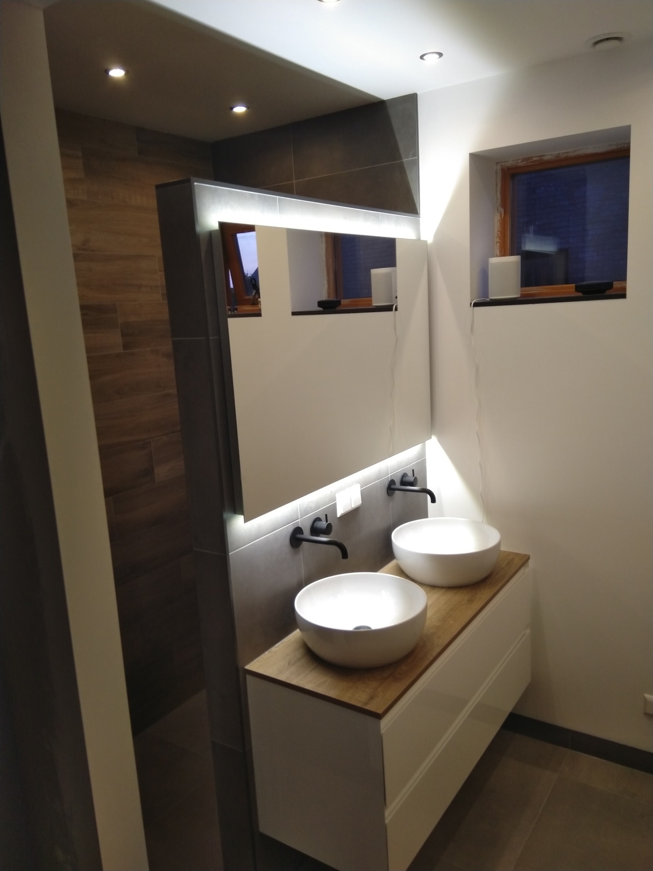

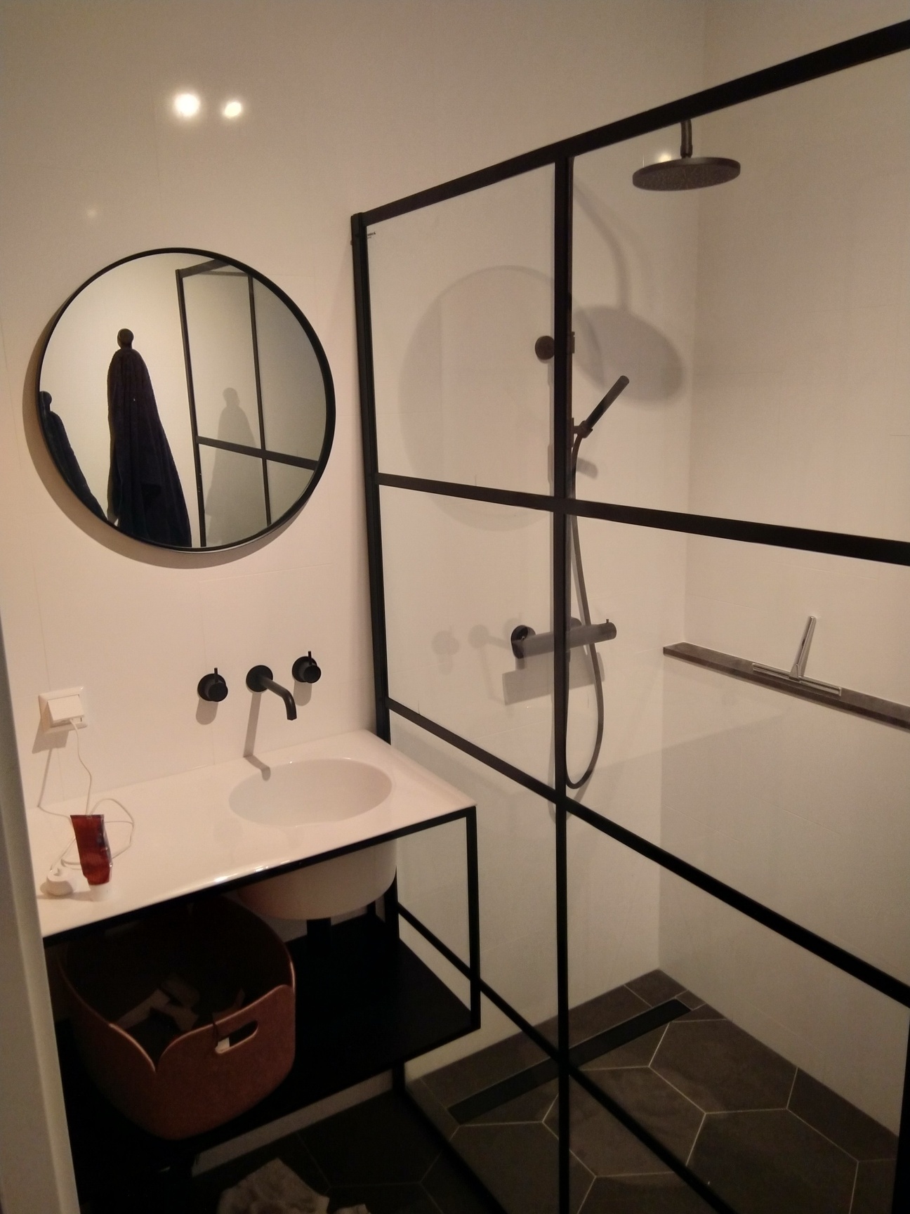

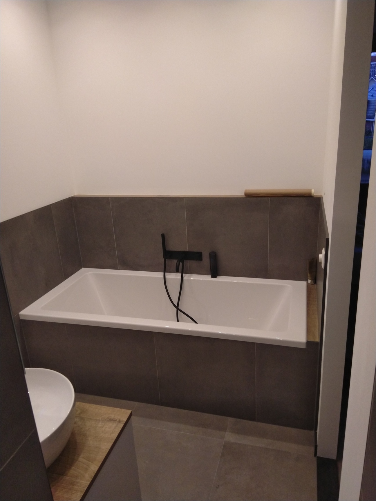

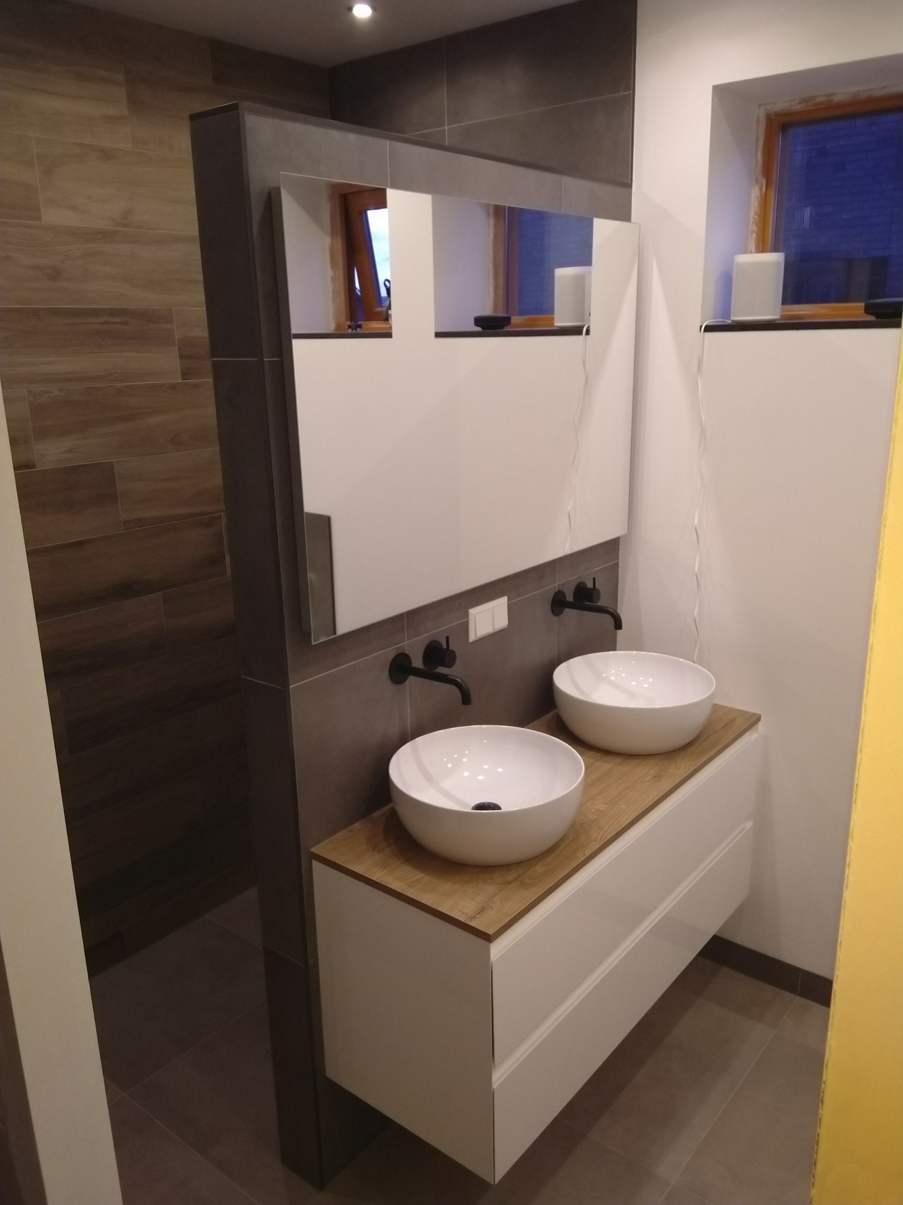

Inmiddels hebben wij onze beider badkamers ook kunnen voltooien.
Is uiteindelijk relatief goed gegaan.
Enige wat echt tegen zat was dat we vijf dozen tegels tekort kwamen. Eén doos kwam wellicht door snijverlies. Maar de overige vier waren denk ik doordat deze niet goed ingetekend waren in het programma van Sanidump.
Verder nog wat akkefietjes met Hotbath. Zijn prima opgelost overigens door even langs te rijden in Rijswijk.
Eerste issue was dat de badafvoer veel te lang was. Standaard 55 cm, maar ik had er eentje van 95. Deze bleek volgens zowel Sanidump als Hotbath niet te bestaan. Maargoed, ik had hem wel.
Zonder gezeur de juiste meegekregen.
Andere issue was met de douchekranen. Ik heb twee dezelfde opbouw douchekranen in het zwart. En dat lakwerk is erg kwetsbaar. Eerste die ik op probeerde te hangen zat de lak te dik op, dus het buisje om de stang aan de wand te monteren paste niet in de houder.
Deze even uit de andere doos gehaald, maar toen vervolgens bij het uitschuiven ook de stang zelf beschadigd, omdat een inbusboutje te ver was doorgedraaid in de fabriek. Ook deze zijn beiden zonder morren omgeruild.
Puntje waar we nu nog niet tevreden over zijn is dat het licht van de Ink SP4 spiegel die we hebben hangen echt veel te wit en fel is. Fabrikant levert maar één model, dus daar zal ik zelf nog even voor aan het knutselen moeten gaan...
Badkamer 1:
Badkamer 2:
Aardig uit de klauwen gelopen qua budget, zeker gezien het niet in de planning lag om aan te pakken. Maar beter goed dan half werk.
Mooi geworden zeg. Zit zelf ook nog erg te twijfelen tussen mat zwarte kranen of gewoon rvs/ chroom. Neig naar de gewone uitvoering; chrome/ rvs. Meerprijs voor matzwart is best fors, als ik hier nog 10-15jaar dacht te blijven wonen deed ik het. Merk wordt sowieso Hotbath.

Dit is ons ontwerp. Enige zorg is de ruimte tussen wasbak(die we gaan vervangen voor een meubel van 60cm breed en de diepte kan variabel zijn) en de wc.
Ik kom uit op nog 55-60 cm ruimte tussen wastafel en wc, is dit voldoende?
Ons huidige badkamer heeft een compleet andere vorm dus geen referentie materiaal.
Andere optie is badkamer 40cm vergroten(kost 50cm, incl muur, van de aangrenzende (kinder)slaapkamer) maar slaapkamer verkleinen voor badkamer waar je, in verhouding, minder lang in verblijft lijkt ons zonde.
Logische indeling/ verhaal?

Voor impressie van mijn standaard badkamer in project.
Ben vorige week geweest. Heb wastafel, kraan en spiegel laten vervallen in de badkamer. In de wc ook de fontein. De meubels waren mij te duur, dan kan ik beter van IKEA plaatsen. Ik krijg wel een elektrische radiator, omdat ik vloerverwarming neem op de begane grond, hierdoor kan ik wel een 80cm breed meubel plaatsen.
Daarnaast een drain laten meenemen en een douchewand. Ook twee wc's nog een upgrade gegeven(rimfree en soft close). Tevens zat de afvoer standaard in de vloer, die komt in de muur.
Ben benieuwd naar de offerte, als het tegenvalt dan laat ik de douchewand achteraf wel plaatsen en eventueel de luxere wc's skippen. Badkamer zaak gaf wel aan dat ik wel beter grotere tegels kon nemen bij de drain, omdat dat veel mooier is. Als de offerte binnen is kan ik afspraak maken met tegelzaak.

Verwijderd schreef op maandag 29 oktober 2018 @ 17:42:
Wij hebben een dilemma:
Wij laten onze badkamer casco opleveren en hebben al een badkamer gekocht. We gaan alles zelf doen.
Dit is onze standaard indeling van de badkamer.
Dit is hoe we het graag het liefste zouden willen hebben.
Door een miscommunicatie met de kopersbegeleider en niet juiste beschrijvingen van het casco meerwerk is ons in het begin toegezegd dat de vloerverwarming gelegd zou worden en dat wijziging in indeling bij casco niet mogelijk zou zijn.
Achteraf blijkt dat de vloerverwarming helemaal niet gelegd wordt. Dit moet je zelf doen zodat je zelf een indeling kan kiezen. We hadden dus de deur kunnen verplaatsen en onze gewenste indeling kunnen kiezen. De binnenwanden van de badkamer zijn prefab betonnen wanden en die zijn al besteld en daar kan geen wijziging meer mee gedaan worden. Hier balen we van.
Inmiddels gesprek gehad met de aannemer en ze geven toe dat de beschrijvingen van hun onduidelijk waren en dus ook vanuit hun een miscommunicatie is geweest. Zij komen hopelijk deze week met een oplossing. We hebben ingezet dat ze alsnog de vloerverwarming voor ons leggen maar dan wel met de standaard indeling.
Dit is dan ons idee voor de indeling:
Een meubel van 100 cm breed en 46 cm diep. Alleen dan is de ruimte tussen muurtje douche en badmeubel maar +- 62 cm. Is dat niet erg krap? Zeker vanuitgaand dat de lade nog eens +- 25/30 cm uitsteekt.
Andere optie is om in de prefab betonwand te gaan zagen ( dan moeten we 37 cm uit de bestaande deurpost zagen en aan de andere kant weer opvullen. Iemand hier ervaring mee?
Dan kunnen we toch de indeling naar wens maken. Nadeel is dan wel dat we de vloerverwarming zelf moeten leggen en dus koppelingen krijgen in de vloer. En een hele klus erbij.
Waar zouden jullie voor gaan?
Inmiddels bericht van het bouwbedrijf dat zij toch de vloerverwarming gaan leggen zonder dek cement vloer.
Voor ons prima. Kunnen we bij oplevering kijken of we de indeling alsnog gaan aanpassen.

  • orf
orf
Mijn wastafel is binnen. Ik vind het wel een heel tof ding. Wit composiet en 220cm lang. Daarmee past het precies in een nis in de badkamer.
Afbeeldingslocatie: https://tweakers.net/ext/f/UHfuUCsvYShfitTsBqs3dVC9/full.jpg
Ik ga zelf een kast met lades eronder maken. De fronten worden van interieurglas met push-to-open. Badkamer zelf gaat nog wel een tijd duren omdat het in de weekendjes moet gebeuren. Ga wel zoveel mogelijk zelf doen. Vloer wordt waarschijnlijk gietvloer die ik ga laten gieten.
  • SqnLdr
Bijzondere drain, hoe werkt dat?
  • orf
orf
Het is een gootje die naar een schroefdraadbus leidt. Vooral estetisch gedaan denk ik. Er zitten een beetje bijzondere rubberen stopjes bij. Misschien kijk ik nog naar een waste in de afvoer, maar ik denk dat ik er een gewone sifon op aansluit zonder mogelijkheid om af te sluiten.
  • sypie
