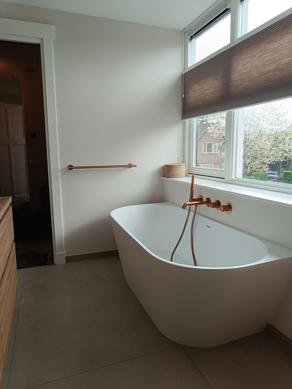

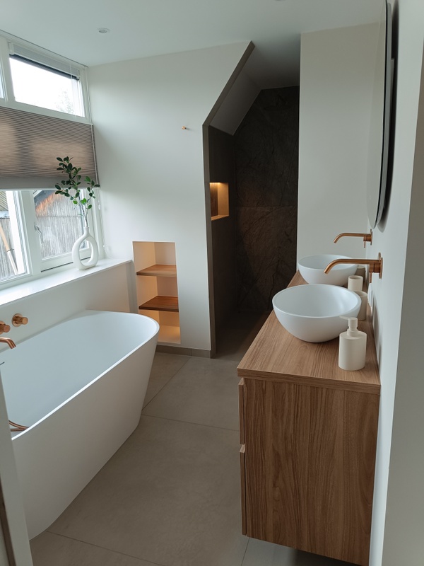

ruudheijden schreef op dinsdag 11 maart 2025 @ 08:32:
Heel mooi! Wat voor tegel heb je gebruikt als ik vragen mag? En wat is de afstand tussen het vrijstaand band en je muur ongeveer? Wij zouden iets vergelijkbaars willen, maar hebben kids en zijn bang dat het snel nat wordt op een plek waar je lastig bij komt.
Poeh, zou ik even na moeten kijken! Volgens mij als je terug zoekt in dit topic heb ik al eens gezegd hoe de tegel heet.
Het bad is half vrijstaand! Dus die staat tegen de muur. Wij zitten met de breedte, dus we konden niet vrijstaand, en om deze reden hebben we ook een smal solid surface bad gekozen. Die randen zijn dunner waardoor je met dezelfde buitenmaat meer binnenruimte hebt.
Ik denk wel dat er echt water tussen gaat komen.. zeker met kinderen.

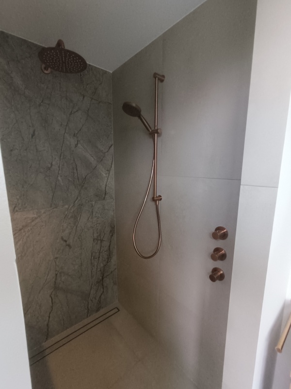

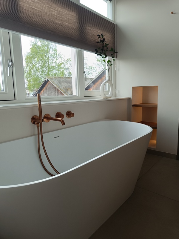

Makrolon schreef op zaterdag 8 maart 2025 @ 22:44:
Nou hij staat op zn plek. Met 4 man, en dat was echt serieus zwaar. Voor een ieder die deze post vind en een solid surface bad wil, bedenk goed hoe je hem op zn plek krijgt. Ik denk dat hier de trap op tillen niet was gelukt. En dan was dit een van de kleinste die er is.
Wel een heel mooi product!
Meteen even wat fotos van de voortgang in de badkamer. De stuc op de wand van het was meubel was nog niet droog, dus die moet nog gesaust worden en dan kunnen de laatste dingen afgemonteerd worden.
Mooie doucheset, welk merk/type is dit?

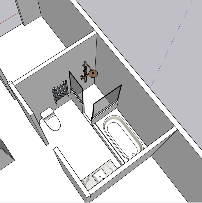

Wij hebben ook een nieuwbouwhuis gekocht met de volgende afmetingen voor de badkamer:
305cm x 250cm.
Zelf denken wij om het zo te doen:
Afbeeldingslocatie: https://tweakers.net/i/mo4EzVsgBMZLTbym4_y-JKdOaN4=/x800/filters:strip_exif()/f/image/nj1xiQDV72jPjJokpLomSv1b.png?f=fotoalbum_large

mooiboy schreef op zondag 16 maart 2025 @ 19:47:
Bedoel je 2026?
En het is handig als je de afmetingen met ons deelt zodat we je beter kunnen adviseren. Screenshot van de blauwdruk van de bouwer bijvoorbeeld.
305cm x 250cm.
Wel vraag ik me af of we een extra glazen wand nodig hebben tussen de WC en douche. De afstand is ca. 150cm.
Of toch zo?
Ik zou de radiator naar links naast de WC verplaatsen, tussen douche en WC. We hebben nu (in onze oude badkamer die verbouwt wordt) de radiator daar zitten (als in: dicht bij de wasbak) en het ding zit altijd in de weg. Zeker als je het werkblad hebt zoals getekend met de wasbak naar rechts. Daarnaast heb je iets om je handdoek over heen te hangen bij het douchen.
En die 1,50 is in principe genoeg, maar druppels op je WC ga je gegarandeerd krijgen. Dus ik zou voor die 2e optie gaan.
[ Voor 3% gewijzigd door JustRob op 16-03-2025 21:12 ]

JustRob schreef op zondag 16 maart 2025 @ 21:10:
Thanks. Hier had ik niet aan gedacht.
Ga idd voor de 2e optie, zie edit boven.

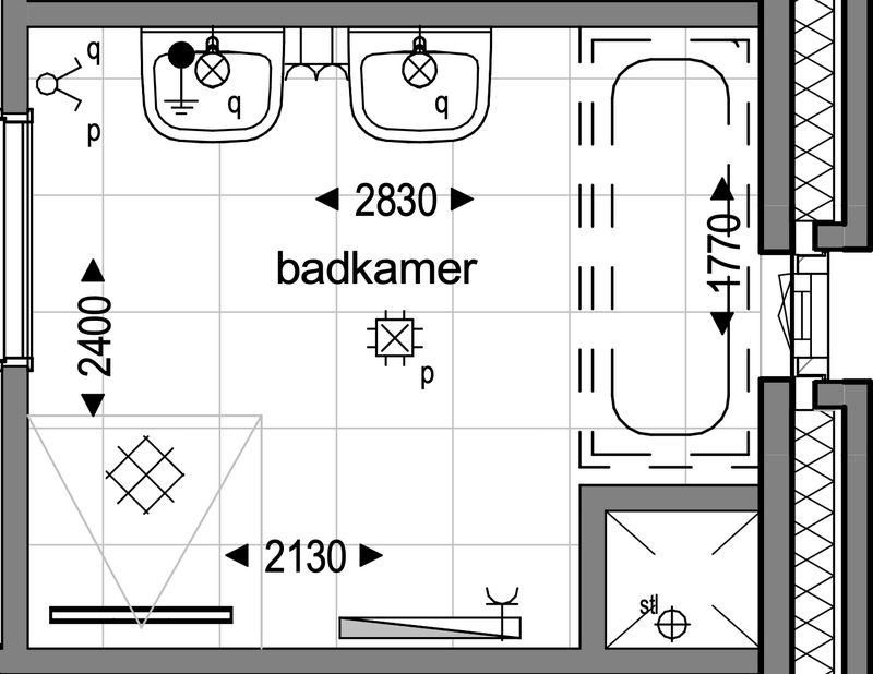

  • betonron
  • Laatst online: 23:13

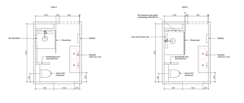

Dag allen,
Momenteel zijn wij bezig met het ontwerp van onze badkamer voor onze nieuwbouwwoning, dus alles is nog aanpasbaar. Voorlopig richten we ons eerst op het sanitair gedeelte, waarbij ik nog twijfels heb of er verbeteringen mogelijk zijn. Hieronder heb ik een schets van de indeling die we hebben bedacht:
Deurzijde is boven en raamzijde is beneden van het plaatje:
Afbeeldingslocatie: https://tweakers.net/i/lycwmKZyMeIepPO64zKGanQoUK4=/800x/filters:strip_exif()/f/image/AFVwgOuvqBgahCYIvK6opz2J.png?f=fotoalbum_large
Optie A:
- Richting van de douche lijkt natuurlijker. Doordat we aan de zijkant willen hebben, moet er een voorzetwand van min. 70 mm geplaatst worden, dit oogt eigenlijk beetje gek omdat je dan een rand ziet als je vanaf de WC kijkt en je verliest over een behoorlijke lengte ruimte door de voorzetwand.
Douchewand is c.a. 1,2 m lang met doorloopruimte van 0,5 meter.
Optie B:
- Douche is 90 graden gedraaid, hierin is geen voorzetwand nodig voor de douche zelf. De voorzetwand voor de nis wordt dan bij de lege koker geplaatst, waardoor je 1 strak gedeelte heb met een nis.
Daarnaast hebben we ook grote twijfels met de volgende punten:
- Hoge badkamerkasten in de hoek naast de wastafel? We missen waarschijnlijk een kast om de handdoeken te plaatsen
- De radiator kan eventueel verplaatst worden naar de hoek bij het raam. De wastafel kan dan meer richting de deur geplaatst worden, maar de huidige locatie lijkt toch ruim
- Eventuele wasmand nog ergens inpasbaar maken in de ruimte?

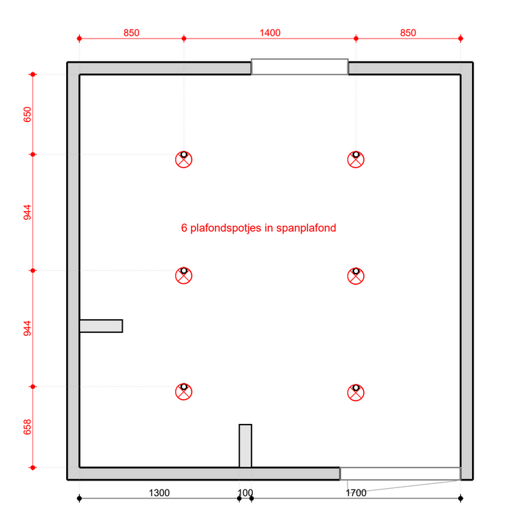

  • Perzikvrucht
  • Laatst online: 23:20
We zijn bezig met onze badkamer in onze nieuwbouwhuis, dat nog opgeleverd gaat worden. Inmiddels hebben we voor deze indeling gekozen. We kijken nu naar de verlichting. Als spiegel nemen we een spiegel met verlichting. Daarnaast ben ik me aan het oriënteren naar de verschillende opties voor de plafondverlichting.
We overwegen eventueel een spanplafond met spots (a circa 2000 euro incl BTW; reële prijs?), maar zijn ook aan het kijken naar alternatieven.
- Hoe zijn jullie ervaringen met bijvoorbeeld spots op een rails of andere plafondverlichting dat stroom haalt één elektriciteitspunt (kruisje op de schematische tekening)?
- Zijn er andere manieren te verzinnen waarbij we uitkomen op 6 spots vanuit één plafondlichtpunt?
Afbeeldingslocatie: https://tweakers.net/i/PT_ZsBjB-3FIjUQPX-JnzlGO7Es=/800x/filters:strip_icc():strip_exif()/f/image/kMOSn94ectQHkM8H2OjcV6dy.jpg?f=fotoalbum_large
Afbeeldingslocatie: https://tweakers.net/i/_TQSzECLKNTCujxVoc7Sbsa5K1Q=/800x/filters:strip_icc():strip_exif()/f/image/EHJk05ju0GsrUvOWy8QoRS9B.jpg?f=fotoalbum_large
[ Voor 21% gewijzigd door Perzikvrucht op 17-03-2025 15:36 ]
  • Makrolon
  • Registratie: September 2019
  • Laatst online: 22:02
MalleHenkie schreef op donderdag 13 maart 2025 @ 09:31:
Bedankt! Alle kranen zijn van Ivy. Volgens mij is de kleur mat brons.

  • JustRob
  • Laatst online: 23:43
Perzikvrucht schreef op maandag 17 maart 2025 @ 15:11:
Railverlichting zou ik niet doen. De ‘rail’ staat namelijk onder spanning, en dat wil je niet in een vochtige ruimte!
Dus of gootjes over het plafond trekken, of een verlaagd plafond. Maar houdt er rekening mee dat je in ieder geval de juiste IP-waardes gebruikt: https://lampgigant.nl/uit...adkamer-ip-waarde-bepalen

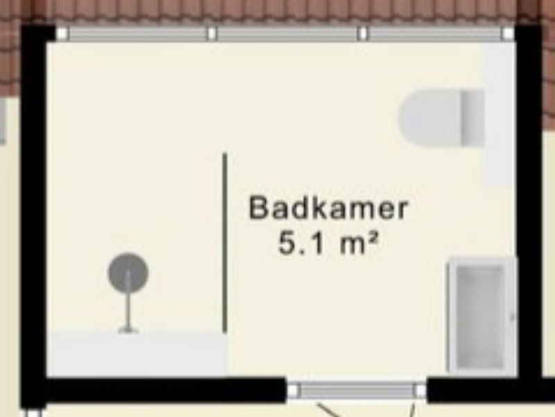

Goedendag,
Wij hebben een huis gekocht en willen de verouderde badkamer vervangen. Nu ben ik benieuwd naar jullie mening. Wij zouden graag een bad erin willen hebben, in theorie zou dit kunnen, maar ben benieuwd of jullie dit afraden vanwege de beperkte ruimte?
De badkamer zit in een dakkapel, dus verruiming van de badkamer kan enkel door er aan een zijde aan dakkapel aan te bouwen. Afmetingen nu zinn slechts 2,65 bij 1,99m.
Een te klein bad is niks, een douche in het bad ook niet. Wat denken jullie?

  • Tjolk
  • Laatst online: 18:44
Kun je de toilet misschien uit de badkamer halen en elders op de verdieping kwijt? Anders is het denk geen doen.
Tjolk is lekker. overal en altijd.
  • Makrolon
Een 160 bad tegenover de wc, en dan douche met 2 wanden waarvan de nu getekende wand een deur word?

  • JustRob
Bad linksboven 170 vrijstaand, douche linksonder en een kwartslag draaien zodat de douche aan de korte zijde zit en de opening tegenover de wasbak en dan de WC een kwartslag draaien en onder de dakkapel. Dat past als de dakkapel op 1,20 begint (of als je geen inbouwmodel pakt).
[ Voor 10% gewijzigd door JustRob op 18-03-2025 23:17 ]

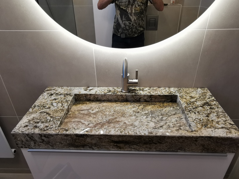

Malarky schreef op woensdag 12 maart 2025 @ 18:56:
Bij diverse badkamerspeciaalzaken geweest voor mijn nieuwe badkamer in appartement. Appartement, dus kan niet casco worden opgeleverd, dus ik sloop alles er maar uit wat eruit moet bij oplevering einde jaar.
Ik hoor hele diverse verhalen over de vloer en wanden. De ene verkoper zegt je moet beslist tegels hebben in je douchegedeelte, de ander zegt dit kan met PU ook in het douchegedeelte. Zelfde discussie over de wand, kan wel met betoncire of kan niet.
Ben bij zaken als Bruizt, Willem Design, Eerste Kamer etc geweest en gesproken met verkopers die zeggen al 15+ jaar ervaring te hebben. Ligt het dan aan de leverancier, ik begrijp van de betere dat ze bijvoorbeeld beton cire in 6 lagen opbrengen over meerdere dagen.
Daarnaast het wastafelblad. Ik zoek eigenlijk zoiets: https://www.eerstekamerba...e-badkamer-in-amstelveen/, dan zit je op ruim 5200 euro voor maatje 140 voor uitsluitend het wastafelblad. Zijn er andere partijen in Nederland die voor een interessante prijs wastafelbladen met keramiek doen, ik kan ze niet echt vinden?
Meeste werken allemaal met Corian (voordeel is wel naadloos), maar kleuren heel beperkt.
Je moet eens kijken bij stone Center die zitten volgens mij in Delft maar ik ben in Breda geweest bij ze
ik heb zo'n zelfde wastafel als u laten maken uit graniet 1, breed en ik denk 45 centimeter diep ik was ongeveer 1200 kwijt als u contant betaald hoeft u geen BTW te betalen ik zal kijken of ik een foto kan toevoegenAfbeeldingslocatie: https://tweakers.net/i/Net4JNot8nJjlRdnDPcwgdOhQ-4=/800x/filters:strip_icc():strip_exif()/f/image/QEJqi4n8m1O8flSqbPr3VKyX.jpg?f=fotoalbum_large

ik heb zo'n zelfde wastafel als u laten maken uit graniet 1, breed en ik denk 45 centimeter diep ik was ongeveer 1200 kwijt als u contant betaald hoeft u geen BTW te betalen ik zal kijken of ik een foto kan toevoegen[Afbeelding]
Geen BTW bij contante betalingen, hoe zit dat precies? :+

Edje44magnum schreef op woensdag 19 maart 2025 @ 20:43:
ik heb zo'n zelfde wastafel als u laten maken uit graniet 1, breed en ik denk 45 centimeter diep ik was ongeveer 1200 kwijt ik zal kijken of ik een foto kan toevoegen[Afbeelding]
Stone center zal er wel blij mee zijn dat je online zet dat je bij cash betaling daar geen btw betaald...
In welke software heb je dit ontworpen? Lekker strak!

Wij zijn bezig om voor in ons nieuwe huis een nieuwe badkamer te ontwerpen. Het is een vrij kleine ruimte van 2 bij 1,5 meter waar een douche, toilet en wastafel + meubel in moet.
In de winkel waar we nu zijn geweest werd ons een douchewand / deur met een pendeldeur aangeraden, zoiets als deze: https://www.hsk.de/nl/nl/.../Draaivouwdeur-hoekinstap Met het idee dat de deur dan naar binnen gevouwen kan worden als de douche niet gebruikt wordt, zodat je net wat meer bewegingsruimte hebt.
Hebben jullie ervaring met dit soort deuren? Ik twijfel vooral een beetje aan de levensduur i.v.m de vele scharnieren en daardoor moeilijk schoon te houden plekken. We hebben geen kinderen, dus dat scheelt denk ik al..

Heb je ook een plattegrond? Ik denk in een 2 x 1,5 niet perse nodig voor extra ruimte maar dat ligt zeker aan jullie gebruik.
Nee inderdaad. Ik geloof dat ik ook helemaal geen roldeur of schuifdeur zou willen..
Hieronder een snelle schets met de afmetingen. De doucheruimte is dan 90x90. We zijn aan het kijken om ongeveer 50 centimeter van de slaapkamer af te snoepen om de langste kant wat langer te maken. Dan gaat het meubel wat naar achteren en heb je in ieder geval wat meer beweegruimte. Maar de algehele indeling zal daar lijkt mij niet mee veranderen.
Afbeeldingslocatie: https://tweakers.net/i/kh_fhbSVLx6GvTPHSCdXXs-HO-M=/fit-in/4000x4000/filters:no_upscale():strip_exif()/f/image/1LE7Odd8RFfV6ypaeW9iyMiC.png?f=user_large

Optie is misschien om de draairichting van de deur te veranderen? Dan kom je op het breedste deel van de badkamer binnen. Met de wastafel verder richting raam, heb je meer bewegingsruimte. Muur van slaapkamer verplaatsen hoeft dan misschien niet eens.

Op dit moment wordt hier de badkamer verbouwd. Ik heb wat gezonde discussie over de noodzaak tot een 20mm leiding richting de regendouche. Ik krijg een Radomonte PIA1 in het plafond. In de beschrijving staat vooral het aantal liters water per minuut bij een bepaalde druk in BAR, maar er staat niets over de gewenste toevoerdiameter. De te overbruggen afstand zal naar verwachting een meter of 6 zijn.
Wat zou jullie advies zijn?
NB: koud water komt aan met 20mm tot verdeelpuntje, vanaf daar nog ongeveer 3 meter met 16mm naar de thermostatische kraan. koud water komt aan met 16mm, direct vanaf de ketel (intergas HRE CW5), meter of 4 verder.
Als de ketel en dus warm en koud water niet samen door 15mm koper gevoed worden dan zou ik voor de zekerheid voor het kleine stukje van thermostaat naar douchekop 20mm pakken.
13480 Wp solar | 2x Panasonic 7j met 1x 300l sww | Laadpaal installateur, pb voor een offerte
  • mooiboy
  • Registratie: Augustus 2023
  • Laatst online: 20-11 13:42

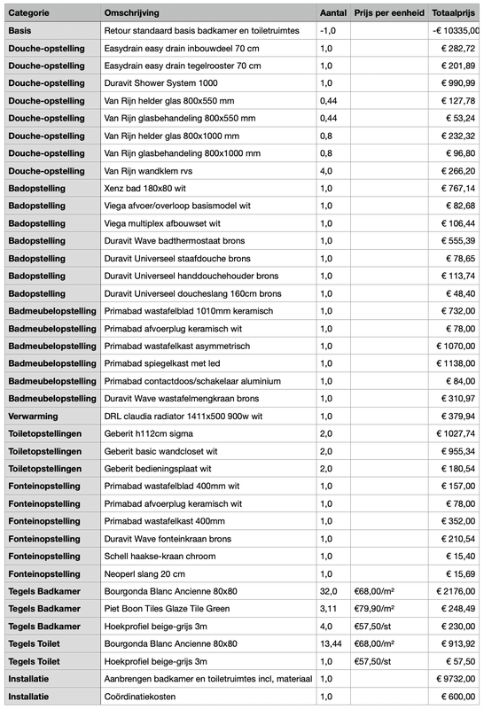

Hallo allemaal,
Graag jullie advies.
Wij hebben een nieuwbouwwoning gekocht. Voor mij is dit de tweede keer. Er zit dan al een standaard keuken, badkamer en WC in maar daar wil je in de meeste gevallen wat aan veranderen of je wil wat meerwerk.
Met de keuken ging dit vrij soepel. De standaard keuken was bijna €18.000 en hebben uiteindelijk €4.000 bijgelegd voor Miele i.p.v. Bosch, een Quooker, Bora en wat mooiere frontjes. Niet slecht.
Bij de badkamer verliep het erg teleurstellend en wil graag jullie advies.
De standaard badkamer heeft witte tegels, een standaard badmeubel en geen bad.
Wij willen een iets mooier badmeubel, een douche met koper messing en wél een bad. Ook willen we een ander tegeltje dan standaard wit.
Deze wijziging moet ons € 14,412 kosten 8)7
De standaard badkamer blijkt een stelpost van maar € 10335 te zijn. Het lijkt mij sterk dat je voor dat geld een badkamer en een WC kan opleveren als onze gewenste badkamer bijna € 25,000 kost.
Afbeeldingslocatie: https://tweakers.net/i/jBzFUL5EwePE-5CvNeXK4H4fFQg=/x800/filters:strip_exif()/f/image/6vAgveodGdBhdYhJbTR2fSCI.png?f=fotoalbum_large
Als wij ervoor kiezen de badkamer casco te laten opleveren en met een ander in zee te gaan, geldt het volgende:
Badkamer: de wanden worden niet nader afgewerkt en zijn niet gereed voor tegelwerk. Het plafond wordt wel voorzien van spackwerk. De vloer van de badkamer wordt als ruwe vloer (zonder afwerkvloer) opgeleverd, leidingsleuven worden wel gedicht. De vloerverwarmingsleidingen worden conform de indeling van de O-tekening aangebracht op de ruwe vloer (douchehoek wordt gespaard).
De radiator wordt niet geleverd, de enkele wandcontactdoos wordt conform de basis badkamer aangebracht. De riolering t.b.v het toilet en de koud-, warmwaterleiding worden nabij de schacht afgedopt. De koud-, en warmwaterleiding dienen na oplevering vanaf dit punt in eigen beheer naar de beoogde posities van de wastafel en douche aangebracht te worden. De afvoeren zitten wel op positie volgens de 0-tekening bij de wastafel en de douche. Ten behoeve van de mechanische ventilatie wordt op de standaard positie een afzuigventiel aangebracht. Separaat toilet: de wanden worden niet voorzien van spackwerk en worden niet nader afgewerkt (niet gereed voor tegelwerk). Het plafond wordt wel voorzien van spackwerk. De afwerkvloer is wel aangebracht. De riolering t.b.v het toilet en de koudwaterleiding worden nabij de schacht afgedopt. De koudwaterleiding dient na oplevering vanaf dit punt in eigen beheer naar de beoogde positie van het fontein aangebracht te worden.
De afvoer zit wel op positie volgens 0-tekening bij het fonteintje. Ten behoeve van de mechanische ventilatie wordt op de standaard positie een afzuigventiel aangebracht. De aanwezige elektrapunten worden op de standaard posities volgens O-tekening aangebracht.
Ik ben geen expert maar als ik die tekst lees lijkt het mij dat een andere leverancier er dan nog een hele klus aan heeft voordat hij überhaupt kan gaan tegelen.
Zo word je toch gedwongen in zee te gaan met de leverancier/vriend van de bouwer die vervolgens maar €10.000 teruggeeft en je van scratch de badkamer mag ontwerpen.
De standaard badkamer laten opleveren lijkt mij het beste scenario maar dan hebben we geen bad en een wat saaie badkamer |:(
P.s. het gaat hier om een badkamer van 3 bij 2,5 meter. Niet eens groot.

mooiboy schreef op donderdag 10 april 2025 @ 22:00:
Hallo allemaal,
Bij ons zelfde verhaal, betalen circa 24k bij projectleverancier. En dan achteraf doen we nog toiletborstel enz, spiegel en douchedeur. Gaat om 2 wc’s en badkamer met bad. Dus flinke prijs.. alles was adviesprijs +10% bij ons
  • mooiboy
suzanhe schreef op donderdag 10 april 2025 @ 22:44:
Hebben jullie dit gedaan?

  • Perzikvrucht

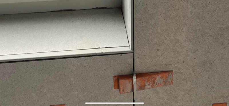

We overwegen een spanplafond met spots in onze nieuwe badkamer. We twijfelen echter nog tussen 4 of 6 kleine (62 mm) of normale spots (82mm) symmetrisch verdeeld over de ruimte. De kleurtemperatuur zal 2700K zijn, dim to warm. Wat zouden jullie adviseren? Tegels zijn licht van kleur.
Members only:
Afbeeldingslocatie: https://tweakers.net/i/zFpXp6O4MpS6U1diR1cmY6hAxEo=/fit-in/4000x4000/filters:no_upscale():strip_exif()/f/image/8QcRGUuqa2mtwspyLVZQN4Cu.png?f=user_large
[ Voor 20% gewijzigd door Perzikvrucht op 11-04-2025 14:37 ]
  • Bazi
  • Laatst online: 21:09
In mijn nieuwe badkamer is de glasplaat van de inloopdouche zowel aan de buitenkant als aan de binnenkant gekit. Volgens de fabrikant van de glasplaat en profiel (Wiesbaden slim profielset) is dit niet juist en moet het alleen aan de buitenkant. Anders sluit je water op, wat er op den duur toch tussen kan komen en gaat schimmelen. Op internet kom ik dit advies ook regelmatig tegen.
De installateur zegt echter dat hij dit altijd zo doet, hij alleen maar installateurs kent die dit ook zo doen, en dat je binnen een paar jaar schimmel krijgt als je de binnenkant juist niet kit. Want dan droogt het daar niet goed op, er zitten schroeven waar water achter blijft, enz.
Wie heeft er gelijk?
Hallo allemaal,
Tja, je hebt vrijwel allemaal A-merk producten. Zowel qua sanitair, meubels (een spiegelkast van >€1000 8)7 ), en tegels.
En voor het bedrag waar jij 2 simpele WC’s krijgt worden hier er hier 2 Geberit Alba douche wc’s geplaatst.
Dus ik weet niet waar deze offerte vandaan komt, maar ze verdienen er goed aan.
Daarnaast gaat een project dit soort merken niet gebruiken, los van het feit dat ze groot inkopen.
Maar door naar wat goedkopere merken te kiezen, een partij te zoeken die je niet afzet en naar een fatsoenlijke tegelboer te gaan kun je echt met gemak de helft van de prijs afhalen.
Hier wordt binnenkort onze badkamer én WC vervangen en ik ben voor de sloop, verleggen leidingen, plaatsing én alle materialen ongeveer 25k kwijt. Sloop heb je niet en leidingen worden bij jou al door het project gedaan, dus installatie en materiaal zou voor max 15k zeker moeten lukken.

  • JustRob
Perzikvrucht schreef op vrijdag 11 april 2025 @ 14:34:
***members only***
1 offerte is geen offerte. Dus vraag er nog 1 of 2 op om te vergelijken.
Zonder materiaal specificaties en evt andere werkzaamheden is het lastig te bepalen of dit schappelijk is. Maar qua arbeid zit je tegenwoordig al snel op 60 per uur. Qua materialen kunnen je online zoeken wat het kost.

JustRob schreef op zaterdag 12 april 2025 @ 18:38:
Alle materialen zijn bij elkaar zo'n 4.000 duurder, vergeleken met de online-prijzen. Zo kost de doucheset online €600 i.p.v. €900. Een inbouwreservoir max. €300 i.p.v. €500. Een basis toilet €260 i.p.v. bijna €500. etc.
Maar de grooste kostenpost is de arbeid van bijna €10.000.
En dit stinkt.
Hoe kunnen de arbeidskosten van onze gewenste badkamer vrijwel evenveel zijn als de "retour badkamer" incl. materiaal én arbeid?
Als alleen de arbeidskosten voor de gewenste badkamer al bijna €10.000 is, hoe kunnen ze dan een basis badkamer geïnstalleerd leveren voor €10.000? 8)7
Het retourbedrag voor de standaard badkamer zou dan alleen de materiaalkosten moeten zijn.
Ik vind het iig allemaal erg duister en we staan op het punt de badkamer helemaal standaard te laten opleveren. Dan maar geen bad en basis tegeltjes :+
  • JustRob
mooiboy schreef op zondag 13 april 2025 @ 20:37:
En dit stinkt.
Je kunt prima basic sanitair + meubels krijgen voor €2000, allemaal Chinese white label, dat op grote schaal wordt ingekocht. Basic tegels erbij voor €1000. Dat laat nog €7500 voor arbeid, waar geen voorbereidingskosten hoeven te worden gerekend én ze niet hoeven na te denken, want ze plaatsen 200x hetzelfde.
Daarnaast zal het retour bedrag nooit 1-op-1 gelijk zijn aan de kosten, welkom in de wereld van project ontwikkelaars die je bij iedere regel proberen te naaien.
En ja, op die offerte is de arbeid van €10000 absurd hoog. Hier kom ik op €8500 voor badkamer en wc en die moeten dus allebei nog gesloopt worden en een hoop leidingen verlegd worden. Wat bij jou beiden niet hoeft.
Maar bij dit soort zaken geldt ook altijd: 1 offerte is geen offerte. Ga meer badkamerzaken langs, kijk wat ze bieden, kijk op dit forum of er ervaringen zijn met winkels bij je in de buurt.
Wat ik in ieder geval 100% zeker weet is dat het een stuk goedkoper kán dan de offerte die je nu hebt liggen. Je moet er alleen wel even actief naar zoeken.
(Of vraag rond naar de lokale Pjotr en koop alles zelf online… dan heb je die offerte zo gehalveerd)

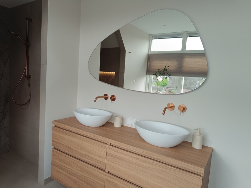

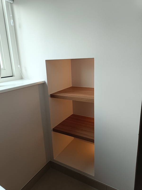

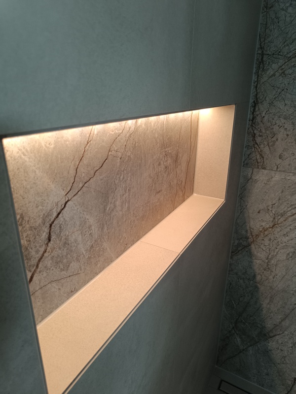

Onze badkamer is eindelijk klaar! Badkamer gekocht bij de eerste Kamer badkamers, geïnstalleerd door mij zelf (het is mijn werk).
Inbouwkranen van Ivy, solid surface bad en kommen, Phillips hue ledstrip in de 2 nissen, vloerverwarming en wandverwarming onder de douchenis en de wand waar het was meubel aan hangt.
We hebben het zo geprobeerd, maar het spettert toch wel heel erg de badkamer in. Dus we gaan nog een douchedeur bestellen.
Al met al zelf heel erg tevreden over hoe alle keuzes bij elkaar gekomen zijn.

  • Speedgeek
  • Registratie: Maart 2020
  • Laatst online: 27-11 07:11
Prachtig resultaat @Makrolon ! Mijn complimenten.
Wist niet dat deze een dermate hoge IP waarde hebben dat ze geschikt zijn voor een douchegebied.
  • Makrolon
Speedgeek schreef op woensdag 23 april 2025 @ 10:03:
Dankjewel!
De ledstrip zit aan de bovenkant van de nis, in een profiel die afgekit is, en de voeding is een selv, wat staat voor Safety extra low voltage. Ik weet niet of het 100% volgens de regels is maar in mijn eigen badkamer durf ik het wel aan.

  • pekelveld
  • Laatst online: 00:06

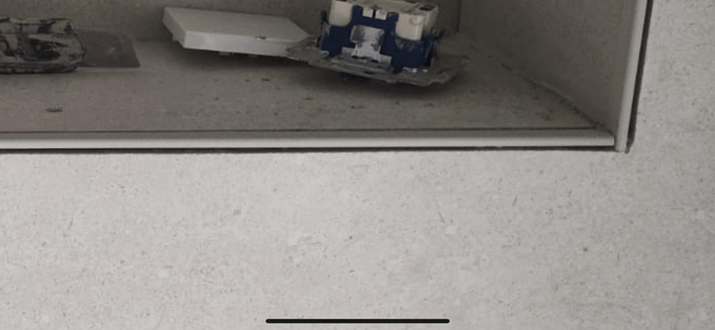

Zijn er ook “regels” voor het plaatsen van tegelstrips? Ik zie op foto’s van mijn badkamer die nu wordt betegeld, 1x het liggende profiel onder het staande profiel en op een andere locatie juist het staande profiel naast het liggende profiel. Zie beide foto’s. Is 1 van de 2 de standaard en zo ja: welke én gaat er iets fout als ergens de andere volgorde wordt toegepast? Dit even los van dat het onlogisch is om twee verschillende keuzes in 1 ruimte te maken… maar zolang er technisch niets fout gaat, is het voor mij nog geen reden om de tegels er weer uit te laten breken.
En ja, die profielen op foto 2 hadden nog iets netter op elkaar kunnen aansluiten, maar ik moet even kijken of ik dáár nog een punt van maak vóór het voegen.
Afbeeldingslocatie: https://tweakers.net/i/WSyPPWXOkfHksvvGKjpl-XMTJEk=/800x/filters:strip_exif()/f/image/rjF889417028Gqo5bLlJyLw0.png?f=fotoalbum_large
Afbeeldingslocatie: https://tweakers.net/i/GV4OdhPoaV0S9eMPYTFcmwfEPow=/800x/filters:strip_exif()/f/image/BfduweXLk60SRTlt5NDtmhLe.png?f=fotoalbum_large

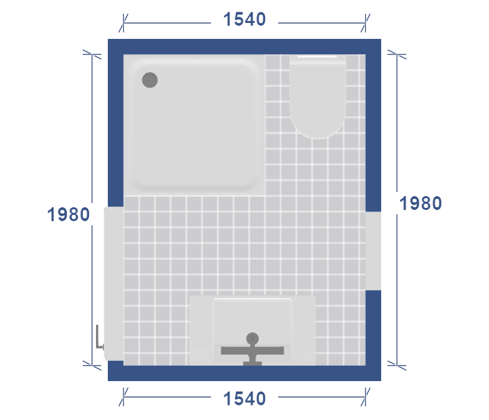

Ik heb onlangs een nieuwbouwwoning waar Plieger is aangewezen als leverancier van het sanitair met een stelpost van 6000 euro. Nou zie ik in de Plieger sanitair kiezer echt absurde prijzen voor extra opties, bijvoorbeeld een V&B Subway 3.0 combi in plaats van een V&B O.Novo +900 euro! Grotere spiegel met licht? 1000 euro!
Daar tegenover staat dat als ik de douch en WCs casco op laat leveren, dat ik slechts 6000 terug krijg.
Ik vraag mij af wat wijsheid is? Is hier ruimte om dit te onderhandelen?
Hoe verhoudt Plieger zich met bijvoorbeeld V&B?
Zijn er nog aanbevelingen voor aannemers in de buurt van Eindhoven?
Ik vind het een vervelend verdienmodel maar er lijkt niks anders op te zitten dan kleine upgrades te doen en de makkelijke dingen zoals een spiegel, inloopdouche of een badkamermeubel zelf te installeren.

Mark K schreef op woensdag 30 april 2025 @ 23:15:
Belangrijk vooral dat je bij oplevering alles op de beoogde plek hebt zitten. Mooi badkamermeubel met verwarmde spiegel ophangen is het werk niet, een toilet naar de andere kant verhuizen is ingrijpend. Als je dan verder kiest voor basis tegelwerk en sanitair, kun je dat allemaal tzt vervangen naar eigen smaak en budget.
Ik zou wel even goed het totaal plaatje bekijken, bij ons was installatie in verhouding stuk goedkoper via de bouw dan bij de andere winkels (omdat je daar begint vanaf 0). Dus bij offerte vergelijking op het totaal na teruggave casco vanuit de bouw kwamen we gelijk/ goedkoper uit vanuit de bouw. Alleen spiegel en douchedeur doen we wel na de bouw.
Er zit wel een heel groot verschil in kwaliteit tussen de Subway 3.0 (meest luxe model van V&B) en de O.novo (projectmodelletje). Het zou mij niets verbazen als een groot gedeelte van de meerprijs al in het prijsverschil zit. Voor jouw beeld: een standaard o.novo wandcloset (daar komt de zitting dus nog bij) kost €234,00 (bruto advies ex btw) en een standaard Subway 3.0 wandcloset kost €650,00 (bruto advies ex btw). Dit is dus al €416,00 verschil.
Dat de prijzen voor meerwerk zo hoog zijn is niet per se absurd. Elke afwijking ten opzichte van standaard sanitair brengt extra werk met zich mee op allerlei lagen binnen de bouw, deze kosten moeten ergens van betaald worden, logischerwijs komt de rekening bij degene die kiest voor de afwijking.
Dat je 'slechts' 6000 terug krijgt komt doordat de groothandel scherpere prijzen geeft aan de installateur voor standaard sanitair (wat jij terug krijgt als je kiest voor meerwerk of casco).

  • Mark K
  • Registratie: December 2021
  • Laatst online: 23-10 10:26
Toke_gt schreef op woensdag 30 april 2025 @ 23:34:
Goed advies. Ik zal even goed nadenken over de locatie van het leidingwerk en denk dat ik wat extra betaal om wel gelijk mooie tegels te hebben maar verder zoveel mogelijk standaard sanitair om die vervolgens zelf te vervangen. Ik denk aan de toiletten, spiegels, badkamermeubel en inloopdouche. Dit scheelt al snel enkele duizenden euros.
Dit is de plattegrond van de douche met standaard opstelling volgens de projectleverancier. Die 2 wastafels ga ik uiteraard vervangen door een enkele wastafel. Tussen de deur en de douche de glazen wand van de inloopdouche (die ik achteraf ga monteren).
De badkuip is optioneel en ga ik eventueel apart installeren. De elektrische verwarming hangt naast de douche, ik vraag mij af of dit een goed idee is. Hebben jullie nog suggesties voor aanpassingen aan de indeling of het leidingwerk/elektra?
Afbeeldingslocatie: https://tweakers.net/i/5bGh3iAFXjxW9W5GC-r-cl0zO-8=/800x/filters:strip_exif()/f/image/T6vjT6jnIiQkvfxfwrmKg6Pv.png?f=fotoalbum_large
  • suzanhe
  • Registratie: December 2024
  • Laatst online: 04-04 22:19
Mark K schreef op donderdag 1 mei 2025 @ 19:39:
Stopcontact tussen de 2 wastafels - verder lijkt het goede indeling als douche beetje fijn formaat is en bad ook
