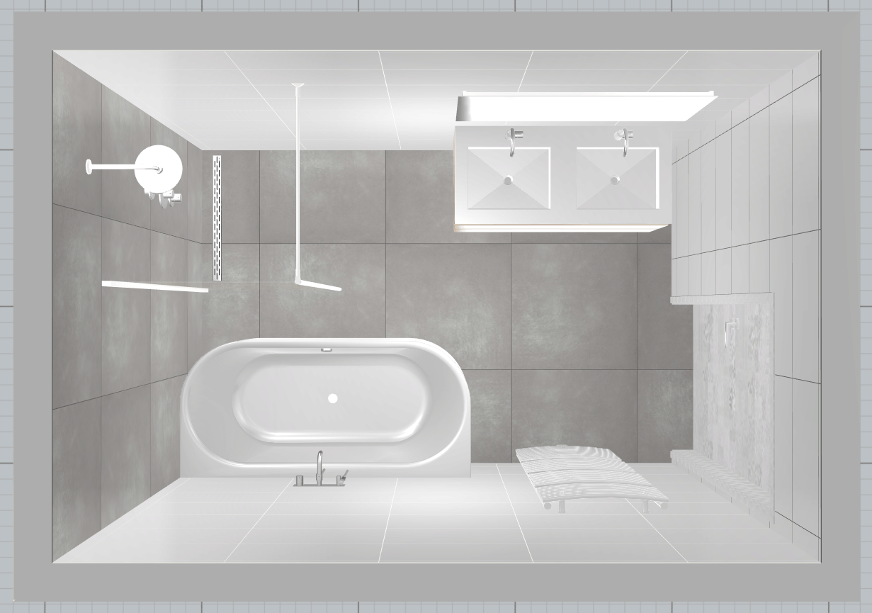

Zijn bezig met nieuwbouw woning dus qua opzet afhankelijk van 3D en showrooms.
Afbeeldingslocatie: https://i.imgur.com/rwODb7K_d.jpg?maxwidth=640&shape=thumb&fidelity=medium
Dit is ons ontwerp. Enige zorg is de ruimte tussen wasbak(die we gaan vervangen voor een meubel van 60cm breed en de diepte kan variabel zijn) en de wc.
Ik kom uit op nog 55-60 cm ruimte tussen wastafel en wc, is dit voldoende?
Ons huidige badkamer heeft een compleet andere vorm dus geen referentie materiaal.
Andere optie is badkamer 40cm vergroten(kost 50cm, incl muur, van de aangrenzende (kinder)slaapkamer) maar slaapkamer verkleinen voor badkamer waar je, in verhouding, minder lang in verblijft lijkt ons zonde.
Logische indeling/ verhaal?

Die koof in de badkamer achter het toilet, ik neem aan dat die doorloopt tot het plafond en daar diverse leidingen inzitten ? Zo ja, komt je inbouwreservoir dan niet tegen die koof aan wat nog eens ca 20 cm toevoegd aan de al 42 cm van de huidige koof ? Of zit in deze tekening je inbouwreservoir al in die koof verwerkt ?
Een quote is een gebrek aan originaliteit
  • Henvar
Freubel schreef op donderdag 24 mei 2018 @ 08:56:
Klopt de koof loopt door tot plafond.
Het inbouwreservoir van de wc zal in koof worden verwerkt.

En die koof kan niet wat minder diep worden?

Wat zijn de originele afmetingen van die koof ?
Vaak worden die koven gemaakt van cellenbeton of ytong blokken. Je zou een gat kunnen boren in de koof om te kijken waar hij exact van gemaakt is en vervolgens kijken of je hem eventueel met watervast multiplex kunt aftimmeren. Zou je dan een UP720 van Geberit nemen heb je een reservoir van een kleine 8 cm dik. Dus je pakt een kleine 8 cm van het reservoir, een kleine 5 cm van de totale koofdikte is samen toch 13 cm. Zou je dan ook nog een (bv) Catalano Sfera 50 pakken dan steel je daar ook weer 6 cm mee.

Je kunt ook een minder diep toilet nemen. Zoek eens op verkort inbouwtoilet.

Is die ruimte áchter het toilet niet minstens 2x wat 'ie moet zijn?
Dan is je ruimteprobleem meteen opgelost, zonder een verkort toilet. :) (Met een verkort toilet hou je nóg meer ruimte over.)
Ook zou ik geneigd zijn toilet en wastafel om te wisselen. Deur in --> Toilet lijkt me een belangrijker en fijnere route dan deur in --> wastafel.

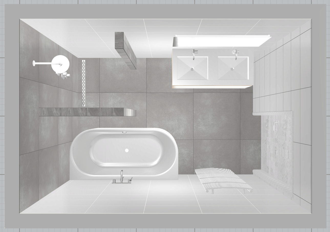

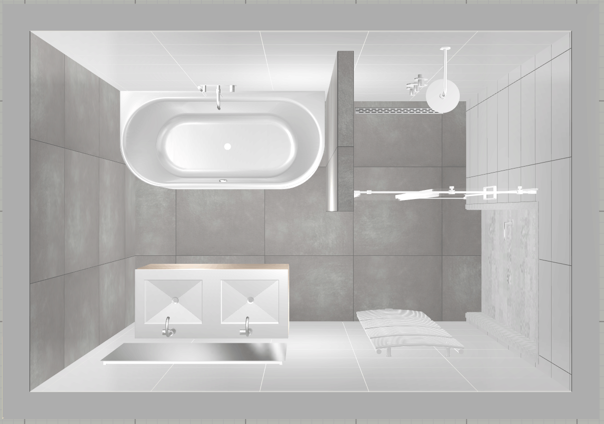

Goed, ook maar eventjes hier melden voor wat advies. Eind september oplevering nieuwbouwwoning. Ben nu dus al een aantal weekjes aan het dubben hoe de badkamer in te richten. De badkamer is 2.00x3.00m dus niet al te groot, maar doordat de toilet apart is, zeker ook niet te klein. Net goed zullen we maar zeggen ;).
Ik heb als 'meerwerk' gekozen om de vloer niet af te laten storten, zodat de leidingen eventueel nog verlegd kunnen worden. Hierdoor ben ik nog vrij flexibel in hoe ik de badkamer wens in te delen.
Als ik de basisopstelling aanhoud (dus waar de leidingen standaard worden afgedopt), dan zou ik voor onderstaande inrichting willen gaan:
Afbeeldingslocatie: https://tweakers.net/ext/f/prpHcO4jq7sBfTAA6ZYg8yZA/medium.png
Afbeeldingslocatie: https://tweakers.net/ext/f/baKwAyP0tXYW8svzO43aduyQ/medium.png
Glazen inloopdoucheInloopdouche met tussenwand (evt met open nis)
Echter heb ik even lopen spelen, en vond onderstaande inrichting ook wel iets hebben.
Afbeeldingslocatie: https://tweakers.net/ext/f/9hxvYqI8erRziZLPjUgFt0wl/medium.png
Ook hierbij kan er eventueel weer een (open) nis in de tussenwand gemaakt worden voor shampoo e.d.. Enige wat mij doet twijfelen of dat de ingang wel erg 'benauwd'/krap kan aanvoelen. Zodra je binnenloopt, heb je meteen de douche rechts, waardoor het misschien allemaal wat smal aanvoelt.
Mensen misschien ervaringen met een dergelijke opstelling? Mijn gevoel zegt dat het natuurlijk beter is om een meer open ruimte te creeëren bij binnenkomst, dan zou de basisopstelling misschien wel meest verstandige zijn. Voordeel van de alternatieve opstelling is dat de bad compleet vrij bereikbaar is in de volledige lengte

Yellowneck schreef op dinsdag 26 juni 2018 @ 19:57:
Glazen inloop douche variant, met als optie de Charley van Xenz, deze kun je namelijk ook in een hoek uitvoering krijgen, staat wat natuurlijker en is wat onderhoudsvriendelijker. De rest moet je met het ook op het wekelijkse onderhoud niet willen, kruip door sluip door hoekjes zijn nou niet bepaald fijn om schoon te mogen maken.
https://xenz.nl/assortime...4e07a1cad27/7/0/7016l.png
Mijn huidige badkamer is iets kleiner en heb zelf ook de douche meteen bij de ingang. Zelfde als op jouw 3de tekening alleen dan de andere kant. Heb er eerlijk gezegd geen last van en geen gevoel dat het smal aanvoelt. Maar heb dan ook geen muurtje, uitsluitend glas. Kan me voorstellen dat het met een dichte muurtje wat krapper aan kan voelen.
Persoonlijk zou ik in voor tekening 1 gaan. Want met een kleine ruimte is een glazenwand toch wel ruimtelijker. Daarnaast is heb je voldoende ruimte voor je badmeubel. Meestal is dat toch de plek wat meer loopruimte vereist, vooral als je meerpersoons huishouden hebt en meerdere tegelijk de tanden willen poetsen :).

Freubel schreef op dinsdag 26 juni 2018 @ 20:11:
Ja wordt inderdaad een hoekbad zoals de Charley van Xenz. Alleen het ontwerprogramma had dat niet als template erin zitten, dus maar even een andere gepakt ;). Thanks!
Xtince schreef op dinsdag 26 juni 2018 @ 20:12:
Hmm, klopt, daar heb je wel gelijk, meer ruimte rondom de wastafel is prettiger dan de ruimte om het bad, die waarshcijnlijk sowieso niet vaak gebruikt gaat worden, maar willen niet later alsnog weer de badkamer aanpakken mocht het wel weer wenselijk zijn.
Zal waarschijnlijk wel de eerste opstelling (glazen wand) worden. Minste werk met leidingen verleggen en wandjes bouwen :+. De lichtschakelaar en luchtventilatieregelaar zitten standaard nl ook rechts naast het deur.
Als je badkamer 2 meter breed is, hoeveel ruimte heb je dan tussen je bad en badmeubel in deze lay-out?
En wat blijft daarvan over als je de lade/deurtjes open doet?
Deze lay-out zou ik door die beperkte ruimte in ieder geval nooit doen!
Optioneel zou je wellicht ook het bad langs de 2m wand (kwart slag gedraaid) plaatsen. En badmeubel, dan douche. (Of laatste 2 omwisselen)
  • Yellowneck
Yellowneck
Dure hobby....:\
DaWayne schreef op woensdag 27 juni 2018 @ 19:19:
ca 75cm
Dat is wel een heel goed punt, toch fijn als er andere mensen er met een praktischere blik op kijken. Zelf al met zoveel dingen bezig dat ik het allemaal op zombie mode gaat :+. Hoewel het zou kunnen (lade gaat ongeveer 40cm open), is het wel erg krap inderdaad. Zal dus gewoon de basisopstelling worden.
Daar heb ik inderdaad ook naar gekeken. Dan zou ik twee plateautjes/nissen kunnen maken aan weerszijden van het bad zodat deze helemaal is 'ingebouwd'. Maar dan zit je natuurlijk met wastafelmeubel die dan een stuk meer richting de toegangsdeur komt waardoor je bij binnenkomst dus sneller tegen de wastafel aanloopt. Je moet dan zigzaggend door de badkamer, houd het liever zo open mogelijk bij binnenkomst.
Met zo'n beperkte ruimte zou ik kijken of je niet beter in bad kunt douchen. Ja, je moet opstappen en het is misschien minder mooi, maar aan de andere kant hou je zo wel loopruimte over.
Ik vind het er érg krap uit zien.

Wij zijn inmiddels druk bezit met het concreet maken van de badkamer voor in onze nieuwe woning,zie hieronder voor de indeling.
Afbeeldingslocatie: https://preview.ibb.co/mwzaxJ/badkamer.png
Wij hebben voor een hoekbad gekozen, namelijk deze, om eigenlijk de ruimte te vullen. Zijn 'bang' dat het anders een te grote/loze ruimte wordt die niet nodig is. Daarnaast lijkt ons een groter bad wel handig met twee kids.
Graag hoor ik jullie ervaringen en feedback.

Hoe vaak gaan de kinderen in bad en hoeveel gedoe is dat? Je zou kunnen overwegen om in plaats van een bad een dubbele inloopdouche te maken waar je ze even onder kunt zetten.
Persoonlijk ben ik geen fan van een bad, afgelopen 3 jaar heb ik er 1 keer in gezeten en recent bij de badkamerverbouwing heb eruit gehaald. Beste keuze ooit.
Als het gaat om het opvullen van de ruimte kun je ook kijken of je het toilet een beetje kunt afschermen zodat je niet direct in het zicht zit als je op de WC zit/

Een bad is reuze handig met jonge kinderen. Dus als je de ruimte hebt, en dat heb je: doen.

thijskl schreef op maandag 2 juli 2018 @ 08:44:
Ik vind het er goed uit zien. Ruime douche, prima plek voor het bad. Je wastafel is niet ingetekend. Zorgt dat nog voor een hoek rechtsonder waar je minder goed bij kan of die daardoor loos is?
Wij hebben zo'n hoekbad, maar dan 140cm. Op zich goed te doen als je onder de 175cm bent. Als je zoals ik 195 bent, ga je er niet in passen!
Voor kinderen is het ideaal😉

Bedankt voor de snelle reacties.
DaWayne schreef op maandag 2 juli 2018 @ 09:52:
Wij zijn op dit bad uitgekomen omdat deze dezelfde binnen maten heeft als een bad van 190cm, het zitvlak is zelfs nog wat groter. Ben zelf 1.85 en dacht met een bad van 190cm wel 'safe' te zitten.
Zie de rode/groene lijnen.
orf schreef op maandag 2 juli 2018 @ 09:35:
De doorloop naar het raam is 73cm, dat is op de smalste doorgang. Heb het even met blauwe lijnen ingetekend.
deWit schreef op maandag 2 juli 2018 @ 09:16:
Kinderen zijn nu 2 & 3, zou op dit moment niet zonder bad kunnen.
Afbeeldingslocatie: https://preview.ibb.co/hkfbMd/badkamer.png
