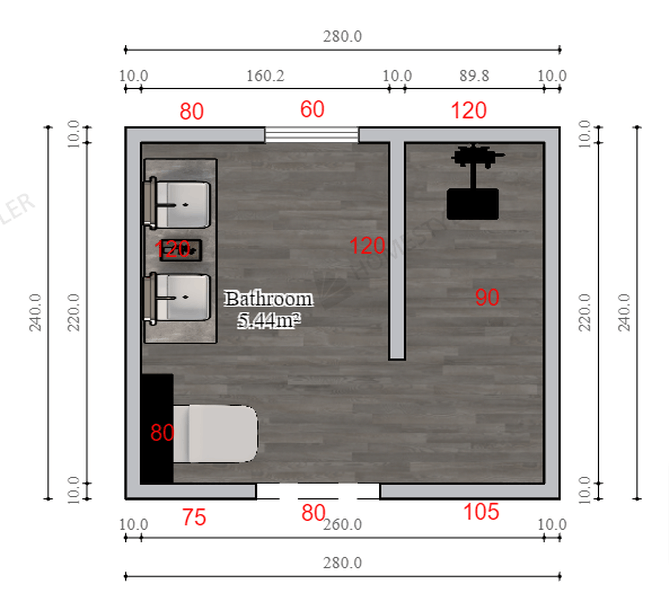

Goedenavond,
Pas geleden een klushuis gekocht en heb momenteel de badkamer gesloopt, maar ik ben nog erg zoekende naar een passende indeling... Hopelijk kunnen jullie mij helpen! _/-\o_
Wensen:
- Inbouw hangtoilet
- Badkamermeubel (2p/ min 120cm)
- Inloopdouche (liefst geen glas i.v.m. schoonmaken)
- CV vloerverwarming
- Wandradiator/infraroodpaneel
Eventueel zou de wand achter de wc en badkamermeubel nog 60cm naar achter gezet kunnen worden (liever niet) en de deur zou eventueel nog naar rechts verplaats kunnen worden.
Ik loop een beetje vast qua indelingen, hebben jullie nog suggesties?
Vergeten te vermelden, WC moet wel een beetje in de hoek blijven zoals die getekend is i.v.m. koof/afvoer
Alvast bedankt!
Afbeeldingslocatie: https://tweakers.net/i/KuUN4RX3My3KeB8gnSutTlJiUg4=/full-fit-in/4000x4000/filters:no_upscale():fill(white):strip_exif()/f/image/MX2ALWrQnvxi3k1KdEfpcOk5.png?f=user_large

Ja, toilet in een nisje rechts achter, douche rechts voor en dan tegen hetzelfde muurtje met de achterzijdes tegen elkaar zeg maar. Nu loop je de badjamer binnen, meteen tegen toilet, of iemand die erop zit. Dat is praktisch gezien erg onhandig en qua privacy ook niet fijn.
edit plaatje zegt meer dan woorden..60 sec schetsvoorbeeld met radiator en kast
Links onder kan nog een wasmand oid
Afbeeldingslocatie: https://tweakers.net/i/vtNGu8F8J5cc0rFnzychSrWMtTY=/full-fit-in/4920x3264/filters:max_bytes(3145728):no_upscale():strip_icc():fill(white):strip_exif()/f/image/X6ofCdInzGgTDmCBOIoqfs8n.jpg?f=user_large

Dankje voor je input! Ik heb alleen niet zo veel mogelijkheden om de toilet te verplaatsen i.v.m.. afvoer/koof en ik de afvoer niet onder de vloer wil laten lopen. Heb m'n begin post aangepast!

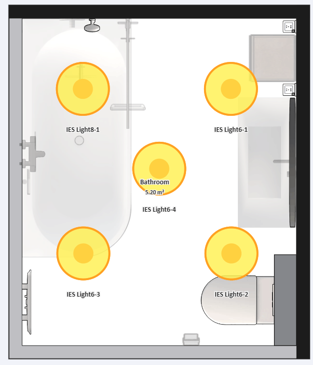

Kunt alle kanten op.
Afbeeldingslocatie: https://tweakers.net/i/We47Au9ijmExhUOXQHgfnxfrYmo=/full-fit-in/4920x3264/filters:max_bytes(3145728):no_upscale():strip_icc():fill(white):strip_exif()/f/image/sFNMDY7dHxqlWImF0eGv8d2f.jpg?f=user_large

Ik ben bezig met het nadelen over een lichtplan met spotjes. Maar heeft iemand tips/aanvullingen op onderstaand lichtplan? En hebben jullie dimbare spots of niet? Ik verwacht niet dat ik het nodig heb.
Afmeting van badkamer is +/- 2,2m x 2,2m. De spot linksboven zit in een inbouwnis.
Afbeeldingslocatie: https://tweakers.net/i/TGqyM_j49uGoMQBOBbcTW62Av0w=/800x/filters:strip_exif()/f/image/ZwGV5NuXGyk48ULKDie9tBOI.png?f=fotoalbum_large

ViezeVis schreef op dinsdag 20 februari 2024 @ 09:19:
Wij zijn precies met ditzelfde dilemma bezig.
Die spot boven je spiegel hangt niet handig als je daarmee goed in je spiegel wilt kijken. Dan sta je eigenlijk met je hoofd in de lichtstraal en zie je alsnog niet goed. Dus die moet je eigenlijk in het midden van de diepte van je badkamermeubel plaatsten. Tenzij je directe spiegelverlichting hebt ipv indirecte.
En wij hebben in onze andere badkamer dimbare spots en dat gaan we hier ook doen. Vind het erg prettig!

Ik heb dit als verlichtinglayout: spots links en rechts van de spiegel plus eentje iets meer naar achter in het midden. En dan nog twee boven bad gedeelte.
Afbeeldingslocatie: https://tweakers.net/i/yoUFdIhW7szQU2YDY6QoHAPDkBI=/full-fit-in/4000x4000/filters:no_upscale():fill(white):strip_exif()/f/image/zNn5uxOuV1peJAkWJTZeIr6h.png?f=user_large
Maar twijfel of het voldoende is.
[ Voor 33% gewijzigd door Phusebox op 20-02-2024 12:09 ]

Phusebox schreef op dinsdag 20 februari 2024 @ 12:09:
Hoe gaat 8-1 samenvallen met je douchekop
  • Phusebox
  • Laatst online: 08:06
Phusebox
Karmakeizer Azijnpissen
Ladypurple schreef op dinsdag 20 februari 2024 @ 12:37:
Ja dat moet ik nog even uitmeten. Zal er een stukje vanaf moeten zitten idd. Zijn wel ip65 spots en water spat niet veel omhoog.

Phusebox schreef op dinsdag 20 februari 2024 @ 12:40:
Ik bedoel mn de schaduwvorming
Lijkt mij zwaar overkill dit.
Wij hebben nu drie lichtpunten in een grotere badkamer dan jij, waarvan de plafond lamp geen fitting heeft. Je wilt licht boven je spiegel aan de muur. Meer heb je niet nodig tenzij je een donkere hoek middels een muur creeert.
  • Phusebox
Phusebox
martinus83 schreef op dinsdag 20 februari 2024 @ 13:35:
Licht aan de spiegel boven de muur? Hoe bedoel je?
De spiegel heeft indirect licht. Ik had dus gelezen dat je juist twee lichtpunten naast / voor je wil hebben bij de spiegel?

MBYJMEI schreef op dinsdag 20 februari 2024 @ 12:05:
Ja, wij hebben een spiegel met verlichting rondom. Zou je dan die spot weglaten?

ViezeVis schreef op dinsdag 20 februari 2024 @ 13:48:
Het is wel nog een verschil of het directe verlichting is, dus het licht aan de voorkant van de spiegel, of aan de achterkant?
failure is the only option
  • ViezeVis
  • Laatst online: 15-11 18:16
ViezeVis
Sample Text
Phusebox schreef op dinsdag 20 februari 2024 @ 13:49:
Aan de zijkanten van de spiegel idd, rondom. Wij hebben een organische spiegel.

ViezeVis schreef op dinsdag 20 februari 2024 @ 13:50:
Dan heb je wel nog functionele verlichting nodig, net als wij, als ik het goed heb. Die verlichting van de spiegel is enkel sfeerverlichting.

Phusebox schreef op dinsdag 20 februari 2024 @ 13:44:
Of spiegel met direct licht. Of in direct licht aan plafond via je spiegel.
Als je spots mooi vind, dan moeten die vlak voor de muur boven je spiegel. Recht boven je clickwaste zeg maar.
  • ViezeVis
ViezeVis
Sample Text
martinus83 schreef op dinsdag 20 februari 2024 @ 14:40:
Danku. Ga ik dat op die manier intekenen :P
Indirect: als de verlichting vanachter de spiegel vandaan schijnt en dus sfeerverlichting is - spot naar voren halen (dus pal boven wastafelmeubel) zodat je er profijt van hebt als je goed in de spiegel wilt kijken.
Directe verlichting: de verlichting is goed zichtbaar, je kijkt er dus tegenaan en het verlicht je gezicht als je er in kijkt - spot laten waar die nu zit.
Ik zou hem niet helemaal weghalen die spot, maar wel de juiste plaats bepalen.
Meer dan genoeg voor de oppervlakte. Onze huidige badkamer is 220x240 en we hebben er 4. Dat is echt voldoende. Die middelste kan volgens mij weg.
