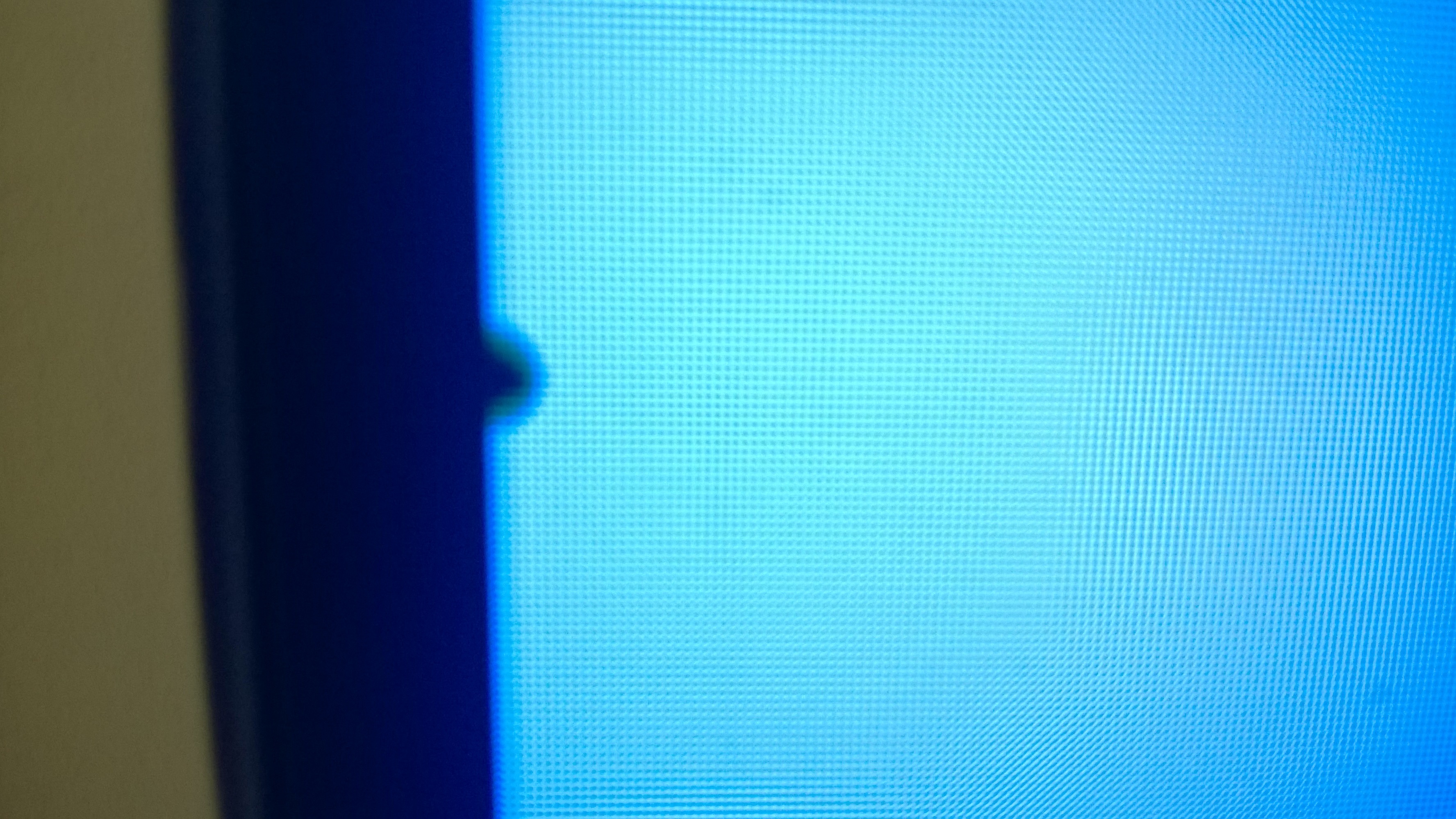

Vage vlek in het scherm :(
Vlek B6

dat is een zelfde vlek zoals ik heb gehad, ik had het rechtsonder in.
heb de winkel gebeld en zei met lg, werd binnen een week omgeruild.
niet pikken , en gewoon een nieuwe eisen

Let goed op zon inval! Oled is heel gevoelig voor langdurig zonneschijn op het scherm.
Zie mijn post van enkele weken terug
Cowboy_Henk in "OLED televisies"
Dat kwam dus omdat ik een tijdelijk gordijn had en tussen 16u en 17u kwam er net zonlicht doorpiepen zodat er 2 verkleurde strepen op kwamen. Gelukkig zijn die weggeraakt door clear panel noise uit te voeren.
Dus misschien hebben die vkekken met zonlicht te maken?

@Cowboy_Henk
Dat lijkt mij onwaarschijnlijk. Het is maar een vlek, en het verste af van een raam. Ik heb er ook nog nooit zon op zien staan (geen zonwering of zo).

Vraagje lijkt het op een soort inktvlekkenndie erop gemorstvzijn
Dat had ik dus kannje fotos van daichterbij nemen

@raymen12345 Ja zo iets.
Vlek B6 closeup
Telefoon focussed er wat slecht op.

Denk als ik het zo zie dat je hetzelfde hebt als ik had
Ik kreeg daarna een telefoontje va CE repair en toen was het zo opgelost
Maar dit valt onder de garantie

In de MM bij ons in de buurt staat er een tv (65C7V) waar die zwarte vlek ook op zit. Als ik dit meldde aan de verkoper zei deze: 'oh dat gaat wel weg'. Chill reactie voor een tv van 5000€😂

Nou die gaat niet weg
Ik kreeg niet voor niets meteen een nieuwe tv
Eerst werd gepraat over reparatie
Maar CE repair nam contact op met LG en toen kreeg ik meteen een andere tv

De mijne komt van de MM , en er wij hebben samen met CE repair contact gehad met de MM en dat werdt snel opgelost ,zelfde week nog
Heb eerst de MM gebeld met het probleem, daarna het nummer van CE repair gehad, deze kwamen tot de conclusie dat het scherm gerepareerd moest worden
Ze moesten overleggen met LG en die besloten meteen een nieuw scherm te leveren
Moet wel zeggen mijn vlekken waren iets groter.
MM is daarna de tv om komen ruilen, kostenloos

Ja maar ik verwacht inderdaad niet dat deze kleiner word. Misschien dat ik het eerder gespot heb. Viel toevallig op bij een scherm met veel wit.

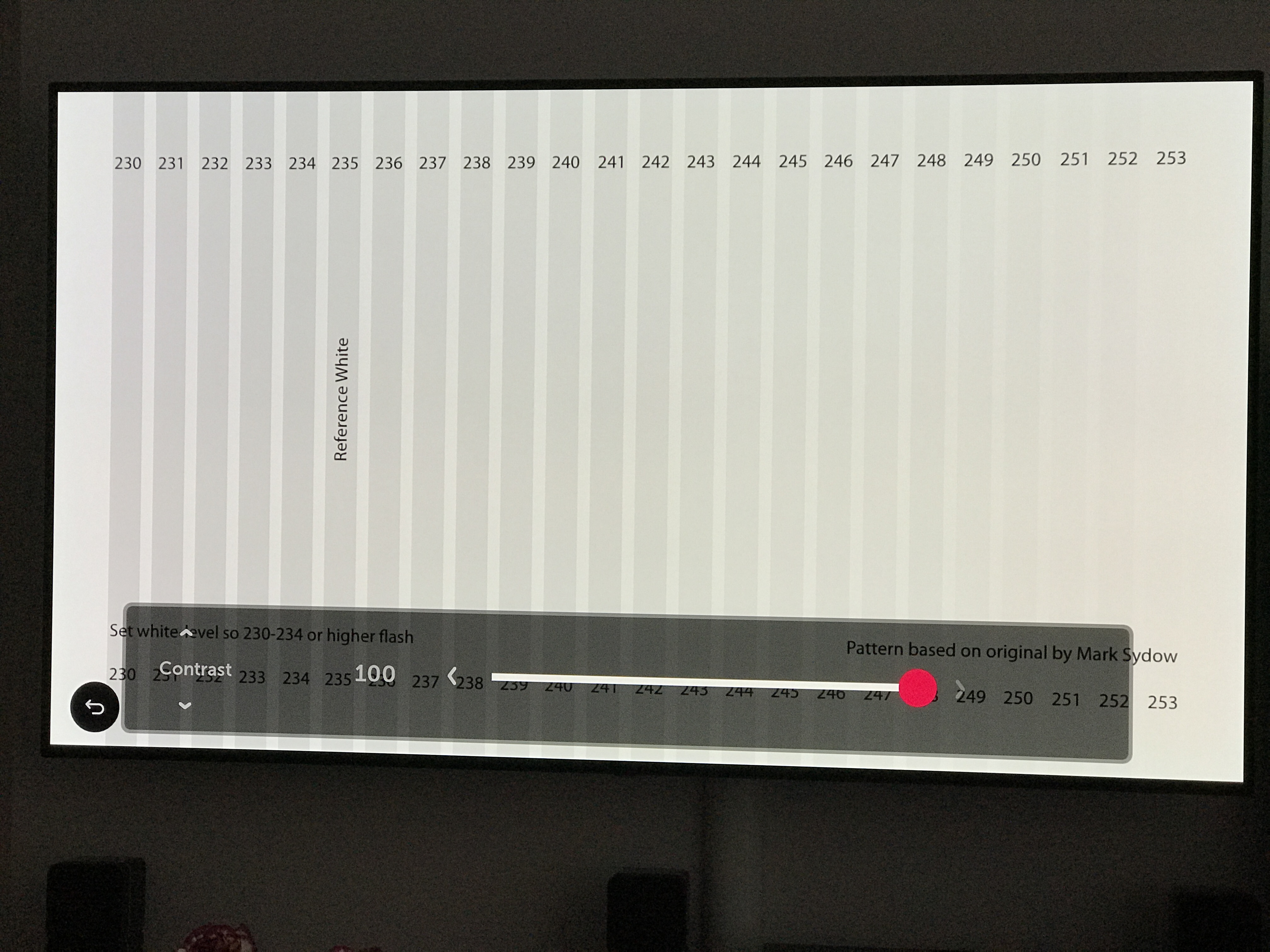

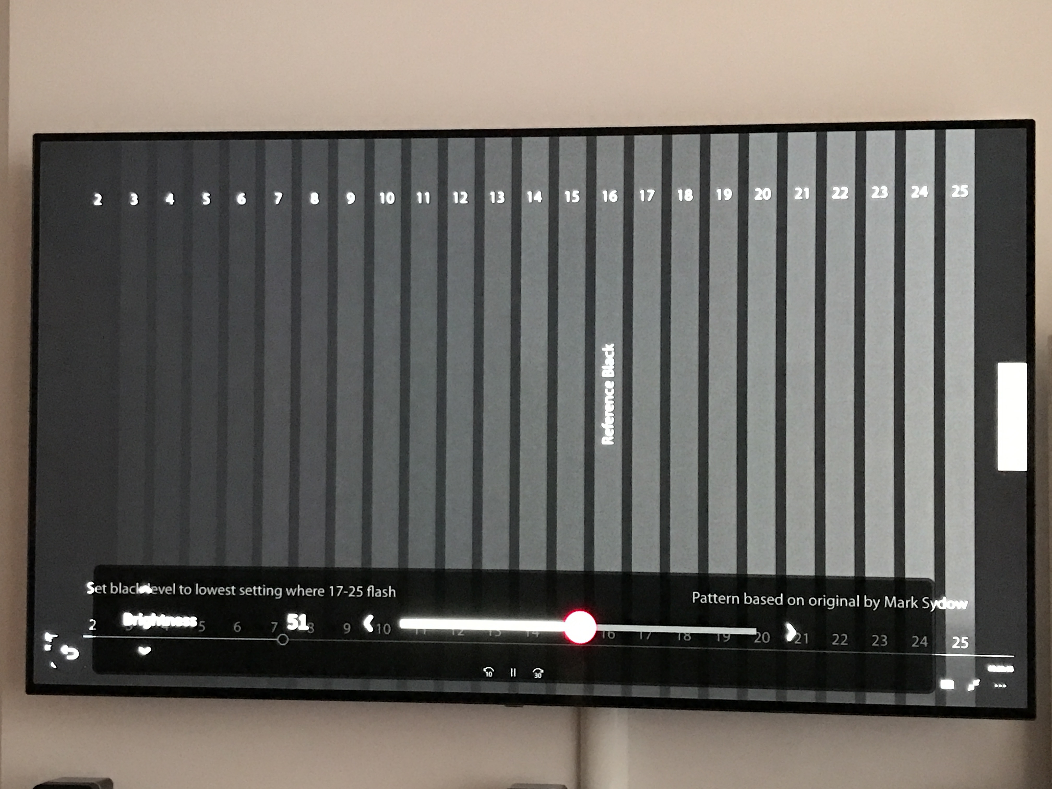

Ik heb mijn 55C7 helemaal gereset aangezien ik dus problemen had om het beeld goed te krijgen. Nu zowel via YouTube, standaard video app en pc de HD 709 files gebruikt op ISF Dark Room en het resultaat blijft dit:
Afbeeldingslocatie: https://tweakers.net/ext/f/F4ysoKQ7DX4HKx0RUPL8NnsO/thumb.jpg
Afbeeldingslocatie: https://tweakers.net/ext/f/AjcsA1HkHdVHUdstGTJDlLsU/thumb.jpg
Ik heb Black level aangepast naar dat wat de output gaf dus Low bij Full en High bij Limited RGB. Contrast staat overal op 90 behalve op de foto met wit ter demonstratie. Het niveau wat dus wit moet zijn is dan ook grijs bij mij.
Alle verbeteraar staan uit. Temperatuur op Warm 2. Oled light bij calibratie op 59, maar heeft nauwelijks invloed.
Qua color en tint settings kom ik ook steeds op ongeveer hetzelfde uit:
Color 60
Tint G19
Gamma staat op 2.2

Ruil om! Word er bang van joh :/
Zou ik iig doen, mijne is uit de doos isf al super, in de verste verte niet het gedrocht wat op jou foto's naar voren komt :N

wtf, hoezo heb je hier zolang naar lopen kijken? ik had hem echt binnen 1 dag al retour gestuurd, of die fotos moeten een dusdanig vertekend beeld geven ,maar het ziet er niet uit ;w

heee dat is wel heel raar ja .lijkt wel of er iets vol open staat
kan jij je ire 5% eens laten zien phusebox
bij mij zie ik onder de 18 niks, bij jouw zie je alles .vreemd
en de gamma eens op bt1886
Color 60
Tint G19
Gamma staat op 2.2
Allemachtig! Had je die eerste foto niet wat eerder kunnen posten? Nu begrijp ik dat je je oude LCD mooiere kleuren vindt hebben... je OLED heeft een complete RGB range mismatch. :X Met je brightness setting is niks mis.
Maar het washed out probleem doet zich dus ook voor bij de ingebouwde YouTube app van de TV? Dat is bijzonder raar. Ik zou er iemand van LG naar laten kijken. Dit is doodzonde.

Ehm met Limited RGB is het beeld stukken donkerder dus als ik hem dan op Low zet moet de helderheid op 60 ofzo.
Maar hoezo MOET het op Limited als ik met full dus meer zwart waardes kan zien? Ik lees dus overal dat je juist full rgb wil daar waar de bron het aankan.
Bij AVS staat dus ook hoe je moet checken of alles wel op full rgb staat dus ik snap niet waarom jullie steeds roepen dat het op Limited moet. Want ja dan zie je inderdaad nooit niks onder 17 omdat het gewoon hard wordt afgekapt. En het maakt zwart er niet minder grijs op. Maar enfin ik ga dat straks nog eens opnieuw proberen dan.
En wie hier omruilen roept, ik betwijfel dat LG en TV omruilt op basis van beeldkwaliteit. Ze zullen dit nooit als defect erkennen dat ken ik LG wel voor.
Wat ik wel nog graag wil weten is of jullie color en tint ook zoveel moeten aanpassen met die AVS files om ze goed te krijgen? Perfect krijg ik ze nooit trouwens je blijft de vlakken die weg moeten vallen altijd zien.

Ik denk dat je de calibratie-beelden en het verschil tussen RGB Full en Limited niet helemaal begrijpt en dit resulteert in een heel slecht beeld (logisch). Het kan ook zijn dat de TV inderdaad niet goed is en je daardoor in de war raakt over de juiste instellingen, dat weet ik niet zeker. Ik probeer je daarom te helpen door in ieder geval de standaarden te volgen:
  • Deze calibratie-beelden zijn voor RGB Limited en niet voor Full. Je kunt deze dus NIET gebruiken om RGB Full in te stellen.
  • Bij RGB Limited hoort nummer 16 (en alles daaronder) 100% Zwart te zijn. 17 zou je dan net aan (in een donkere kamer zonder ander licht) moeten kunnen zien. Dit is echter moeilijk met het blote oog te zien, zo hoort het!
  • Video-content is allemaal voor RGB Limited bedoeld, waarbij 16 dus als zwart referentie zwart gebruikt wordt. Het klinkt logisch om RGB Full te willen gebruiken, want het klinkt alsof je dan "meer" zwart krijgt, maar wat je krijgt is dat 16 dus een grijstint wordt, en omdat video-content nooit onder de 16 gaat, krijg je dus washed out beeld (bij RGB Full is 0 namelijk zwartreferentie). Behalve als je bron goed deze video-content van RGB Limited (16-235) naar RGB Full (0-255) omzet (waarbij RGB 16 dus 0 wordt), zorgt dit dus voor heel slecht beeld (en nooit echt zwart). Daarom raad ik je aan om RGB Limited + Black Level Low te gebruiken. En ook omdat het voor video-content geen enkel positief effect heeft, dus waarom kloten met RGB Full, daar maak je het jezelf erg moeilijk mee.
  • Je bron zelf kan dan misschien RGB Full uitsturen maar als je vervolgens video-content gaat afspelen en je bron past deze niet aan, dan heb je dus slechte zwartwaarden. Dat je bron het aankan zegt dus niks over of het dan ook zorgt dat je video-content goed wordt omgezet.
  • Aangezien video-content geen enkele baat bij RGB Full heeft, geef ik dus aan dat je beter Limited + Low kunt gebruiken, want je krijgt er dus alleen maar meer problemen mee en je hebt er verder niks aan (wellicht dat je Kodi interface iets mooiere gradients heeft als je er op 1cm naar gaat zitten staren). Maak het jezelf dus niet moeilijk.
  • Sowieso nooit RGB Limited met Black Level High of andersom gebruiken, dit is gewoon fout.
  • Op brightness 50 (of überhaupt de standaard instelingen, mits je bron RGB Limited is) zou je sowieso 100% zwart moeten krijgen. De calibraties-video's zijn meer om betere near-blacks te krijgen en finetuning.
  • Doe je "calibratie" ook in hele kleine stappen, eerst zorgen dat je brightness/contrast helemaal goed staat en dan pas met color/tint aan de gang. Op deze manier weet je zeker dat het elkaar niet bijt.
Beste check is dus alles standaard, niks aanpassen, RGB Limited en dan de calibratie-video's vanaf USB o.i.d. afspelen. Benieuwd hoe die dat er uitziet. Sowieso niet gaan kloten met instellingen als je niet begrijpt wat deze doen, huur dan een professional in of gebruik de standaard instellingen.
Phusebox schreef op dinsdag 9 mei 2017 @ 07:59:
Afgelopen weekend dacht ik he, demo nog eens wat voor een vriend. Alle lampen uit, kamer pikzwart, zet Star Wars op via Netflix en de ruimte die normaal zwart, of bijna zwart hoort te zijn is gewoon grijs... haha. Die koopt geen OLED meer. :X
Het is niet natuurlijk niet zo dat de TV "de ruimte" interpreteert en zwart maakt, omdat wij nu eenmaal de ruimte als 100% zwart zien. Als de TV goed is gecalibreerd en het shot van de ruimte niet zwart is, dan is dit zo bedoeld door de makers.
Als je TV goed is ingesteld dan is zwart (wat als 100% zwart bedoeld is) gewoon echt wel diepzwart (net zo zwart als de rand). Op mijn B6 in ieder geval wel (maar met een brightness van jou op 60, of andere verkeerde instellingen waarschijnlijk niet nee).

Even nog wat meer info, ik heb dus dit gevolgd in combinatie met de AVS HD 709 guide en files:
http://kodi.wiki/view/Video_levels_and_color_space
2.4 Pulling it All Together with Calibration
  • Go get the free AVSHD709 calibration media from HERE.
    Make sure to grab the MP4 version
  • If all you want to do is basic calibration: Video Levels (brightness/contrast), overscan, picture & tint then just keep the 'Basic Calibration' folder as well as the 'Misc Patterns' folders, especially the ones that have the grayscale ramps (smooth & step.)
  • The one important thing this awesome calibration disk is missing is Audio sync test patterns. Fortunately you can find two great free ones HERE. Make sure to get the MP4 versions.
  • If you used the Limited -> Full -> Limited combination (and disabled hardware decoding) you can verify everything is working by playing the *Black Clipping Pattern* and verifying that you can get levels below 16 to flash when you raise your TV's brightness setting.
En dat laatste heb ik dus gedaan Ltd > Full > Ltd. Het is niet dat ik geen research heb gedaan en niks heb gelezen.
Limited, Full, Limited -- Video Level CORRECT : WtW & BtB preserved, Zero scaling
Afbeeldingslocatie: http://kodi.wiki/images/thumb/3/30/Qngr5Fh.png/700px-Qngr5Fh.png

Helder. Het klopt ook dat je bij Full/High alles onder 16 ziet. Puur als test. Je wilt echter niet Full gebruiken bij video-content want dat wordt de reference black van de video content dus grijs en niet zwart. TV Limited is dus Black level Low! Kodi Limited is dus RGB Limited!
Zorg nou eerst dat je tv goed is ingesteld op Limited en ga dan pas kloten met Kodi en RGB ranges, want je weet nu gewoon niet zeker waar het probleem ligt. Ik vermoed namelijk gewoon bij Kodi.
