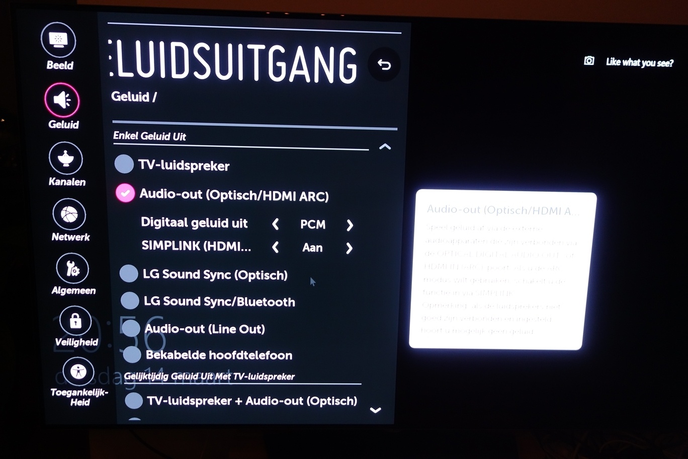

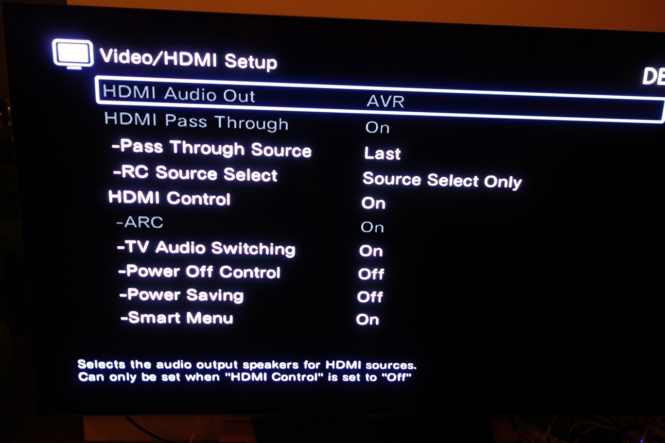

  • nodog
  • Laatst online: 29-10 21:01
road rebel schreef op dinsdag 14 maart 2017 @ 20:33:
Neem anders screenshots van jouw TV en Receiver instellingen, dan kunnen de anderen in dezelfde situatie vergelijken.
Okee, bij deze:
LG opties
Denon opties
Als toevoeging bij beide plaatjes:
Op de TV kan je bij "digitaal geluid uit" uit 2 opties kiezen. moet volgens mij PCM zijn maar heb ook die andere (Auto) geprobeerd. SIMPLINK moet uiteraard "aan" staan.
Op de receiver zijn dit volgens mij de instellingen zoals ze moeten staan. De enige die ik kan kiezen hier die volgens mij werkelijk van waarde is, HDMI Control, heb ik op beide opties getest (on en off). De rest maakt waarschijnlijk niet uit maar ik heb voor de zekerheid bijvoorbeeld ook "TV Audio Switching" op on en off getest.
Ik denk dat dit de enige menu's zijn die wat uitmaken. Mocht ik ongelijk hebben en wat overgeslagen hebben hoor ik het uiteraard heel erg graag.
Laatste toevoeging. HDMI kabel zit in HDMI2 poort van LG en monitor/ARC poort van de Denon. Denon hoort volgens mij dan geluid te geven als je "TV Audio" op de AB indrukt/kiest als bron.
[ Voor 7% gewijzigd door nodog op 14-03-2017 21:20 ]

Je gebruikt toch wel HDMI2 op je B6 he? Lijkt me natuurlijk wel, maar je weet maar nooit... :o
Verder lijken alle instellingen correct te staan.
Wat betreft de HDMI kabel, ik heb zelf die van de Action (Maxxter 3m a 2.99 euro) en die werkt goed met HDMI-CEC en ARC (Onkyo NR656)
Ik zie dat je je bericht hebt geedit. Wel het goed poort dus.
Iets anders, op welke ingang heb je je Denon staan dan? Op de Onkyo is het mogelijk om zelf de voorgeprogrammeerde labels en poorten te wijzigen naar eigen gelang. Dus mss loopt het ARC geluid van je tv wel over een andere source op je Denon?
[ Voor 35% gewijzigd door Yellowneck op 14-03-2017 21:26 ]

Bij de Denon gaat geluid van ARC volgens mij altijd via TV Audio. je kan allerlei dingen aanpassen bij de inputs, sources, naamgeven van poorten etc maar als je ARC hebt aanstaan kun je met die TV Audio poort helemaal niks meer. Dat is, voor zover ik het begrijp, de standaard en enige poort voor ARC.
Overigens heb ik bij het testen uitgebreid alle knoppen op m'n AB ingeduwd in de vage hoop toch maar geluid te krijgen dus alle andere poorten zijn zeker even langsgekomen. ;)

Nog een aantal dingen die je kunt proberen:
- Digitaal geluid uit moet in ieder geval op Auto, anders krijg je geen 5.1
- In plaats van de audio-settings in te stellen kun je ook proberen specifiek de Receiver aan HDMI 2 toe te kennen. Hou de source knop op LG afstandsbediening ingedrukt om bij de HDMI instellingen te komen. Selecteer HDMI 2 en kies vervolgens "set up universal control". Daar kies je voor "Home Cinema" en zo ga je een wizard door waar je ook HDMI ARC in kunt stellen. Wellicht dat deze een betere handshake forceert.
- Desnoods huidige HDMI 2 koppeling verwijderen en via bovenstaande wizard opnieuw toevoegen.
- Na het instellen kun je nog proberen de TV en versterker uit te zetten en weer aan, om ook een handshake te forceren. Desnoods nog door ook HDMI (Power) Control in te schakelen.
Geen idee of het helpt, maar wie weet.

nodog schreef op dinsdag 14 maart 2017 @ 21:17:
AUTO is hier the way to go, sowieso.
Inderdaad, meer dan beide testen kan ik ook niet voorstellen. Ik zou het persoonlijk op Off laten.
Vergeet bij het testen niet dat je best na het te hebben ingesteld alles van de stroom moet halen (stekker eruit) en opnieuw opstarten (HDMI handshake). In welke volgorde weet ik zelf niet.
HDMI Passthrough heb ikzelf uitstaan omdat de receiver altijd aan staat en het verbruikt meer stroom in stand-by.
Je kan nog verder de Denon Audio instellingen aanpassen (niet op pure direct). Als die op analoog direct staat dan verstaat hij het digitale HDMI signaal niet en krijg je geen geluid. Kies bijvoorbeeld [surround mode] Movie -> Dolby Surround, vervolgens [Pure] op auto
De poorten zijn goed. Echter het selecteren doe je ofwel met de afstandsbediening, ofwel met CEC [HDMI control]. Ik zou persoonlijk eerst de auto switching uit zetten om het manueel met de afstandsbediening te forceren, eens het werkt kan je met auto switching proberen.
@M@cer : Xbox One heeft naar mijn weten geen HDMI CEC en de Horizon Box volgens deze link heeft het ook niet. Apple TV heeft wel HDMI CEC en wat mij betreft vrij degelijk ingebouwd, alleen zijn de functies van de Apple TV beperkt. :+

Bedankt road rebel. Zitten weer een paar aanwijzingen bij die ik nog niet gechecked heb. Pure direct staat bij mij overal aan aangezien ik dat het mooiste geluid vind geven. Zal dat eens veranderen. Ook het daadwerkelijk stekkers eruit trekken heb ik nog niet geprobeerd.

Even een update van mij betreffende aansluiting Denon/LG. Heb een uitgebreide mail met aanwijzingen en vragen van Denon gehad. De aanwijzingen hebben helaas niet geholpen, krijg ARC nog steeds niet aan de praat (ook niet met gebruik van de 2de Action HDMI kabel die ik voor de zekerheid heb aangeschaft mocht de eerste niet 100% zijn geweest).
Heb Denon alle mogelijke info gestuurd en ben benieuwd wat er uit komt.
Overigens ben ik heel erg benieuwd of iemand met een Denon het nou gelukt is om submenu's in z'n LG inputscherm te krijgen (zoals in onderstaand plaatje dus). Dat s toch wel zoals ik het ideaal zou willen hebben.
Dat ARC is maar een karig alternatief maar als dat zelfs niet lukt...
Afbeeldingslocatie: https://ic.tweakimg.net/images/member/original/1BS8ru16Hgxwyn9.jpeg
