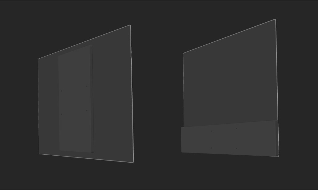

Mijn grootste probleem blijft bij die nieuwe tv's de manier van ophangen. Ik heb reeds een heel degelijke (dure) muurbeugel die in de muur verwerkt is (een nis 'in' een nis) zodat tv's quasi helemaal tegen muur hangen, maar bij al die nieuwe tv's zitten de gaten voor de vijsjes ofwel helemaal beneden waardoor te dan te hoog komt te hangen, ofwel zitten ze er speciale dingen aan te pleuren zoals bij Sony in die voet, waardoor ophangen nog moeilijker wordt. Het is allemaal geen probleem als je de tv op een kast zet, of als je met een blanco wallmount begint, maar bij veel mensen zal dit toch ook niet het geval zijn niet?

Hier maak ik mij inderdaad ook zorgen over. Tv hangt nu prachtig aan de muur, echter bevinden de ophangpunten aan de achterkant van mijn huidige tv in het midden. Bij veel nieuwe tv's zal deze toch meer aan de onderkant zitten. Op het moment dat ik nu een z'n tv aan me beugel hang komt deze veelste hoog uit ben ik bang.

lapino schreef op dinsdag 7 februari 2017 @ 07:58:
Want veel mensen hebben een nis in een nis? Nispoes!
Je had een strakke oplossing, maar je hebt het jezelf moeilijk gemaakt. Nu kun je alleen maar kiezen uit tv's met een geschikte schroefbevestiging. Of een nis uithakken om de nis in je nis.
  • lapino
  • Laatst online: 27-10 22:31
Is eigenlijk zelfde probleem voor wie een degelijke mount heeft hangen hé. Voor de nieuwe tv's moet je die dan verhangen of verwijderen en andere mount hangen met opnieuw nieuwe boorgaten enz. Begrijp wel dat fabrikanten hier geen rekening mee houden om tv plat te houden maar is toch vaak probleem dat die gaten niet langer centraal zitten verticaal achterop tv.
  • Phusebox
  • Laatst online: 05:26
Phusebox
Karmakeizer Azijnpissen
True, ik vind het ook redelijk belabberd dat hier geen standaard voor is. Ook met uitmeten kun je niet meer uitgaan van de guides die worden meegeleverd, want die rekenen erop dat de VESA gaten gecentreerd zijn op de tv. Dus als je een bijvoorbeeld een Vogel's beugel koopt en dan het printje voor de gaten tegen de muur plakt en de "center lines" hier op aanhoudt voor je positionering ben je al de Sjaak...
Nu kun je dus weer zelf gaan lopen pielen, meten en rekenen. Als ze de electronica gewoon meer verticaal verdeeld hadden in het midden was het naar mijn idee ook nog eens mooier en meer in balans geweest dan nu. Plus je HDMI aansluiten zitten in het midden dus ook geen gezeik met het feit dat ze voor het de ene gebruiker beter rechts zitten en voor de ander beter links.
Zoiets:
Afbeeldingslocatie: https://tweakers.net/ext/f/YnvYv70JNHs1wJWpGZxGVBsv/full.jpg
