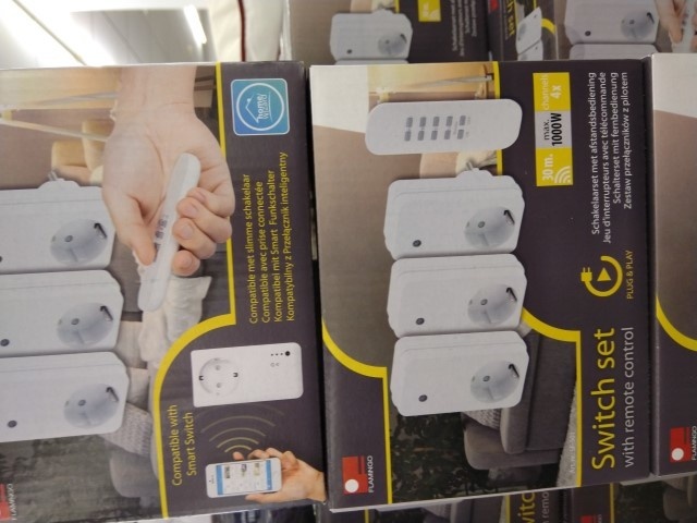

hallo,
Werken deze Flamingo setjes van de Action (€ 9,95) met RFXcom en Domoticz?
Flamingo sets Action
In de handleiding vaan RFXcom zie is Flamingo Smartwares SF501 alleen R via AC protocol en
Flamingo RT via Lightning4 protocol.
Maar wat zijn deze dan.
Heeft iemand daar ervaring mee???
[ Voor 26% gewijzigd door Hendrik55 op 22-09-2018 15:47 ]

hallo,
[Afbeelding: Flamingo sets Action]
Niemand? 😔

sorry Bricklayere here :-)
Gewoon kopen en testen..
WSS zal er best een werkend protocol zijn.. [ ff alles aanzetten ]
Anders 1je opsturen naar Bert...
En maakt hij ze werkend voor je[iedereen ]

Nee, dat kun je beter niet doen. Lees de handleiding maar eens. Sommige protocollen kunnen storen op elkaar, niet alle combinaties werken en zeker als je alles aanzet gaat het mis.

mm klopt..
1tje stoort veel.
maar anders 1 voor 1...
En het nieuwste protocol staat niet altijd in de handleiding

Ik denk dat ik de gok maar neem en er na komend weekend er maar eens mee aan de slag ga...😊

Ik heb de action modellen in gebruik werkt goed.
Zelf codes gegeven in domotica daardoor kan je de remotes die erbij zitten niet gebruiken.
Kies idd AC en dan een code.
stekker in het stroom en 1x aanzetten zodat deze gekoppeld is

SpikeHome schreef op maandag 24 september 2018 @ 09:45:
Ik ga een setje halen, en er mee aan de slag.
De beste leerschool, is gewoon doen....
Desnoods met vallen, opstaan en vragen :)

Hendrik55 schreef op maandag 24 september 2018 @ 15:27:
En dat 10tje val je ook geen bult.
Je kan de remote wel gebruiken maar de kans dat je buur zo een zelfde heeft is groot.

Ik heb een begin gemaakt:
Vandaag de transmitter en receiver binnen gekregen en aangesloten aan m’n RPi 3B+ aan de hand van de volgende handleiding:
https://shoarma.000webhos...ntvangen-op-raspberry-pi/
Zie:
Afbeeldingslocatie: https://i.postimg.cc/ftjRxt3S/1_D658_E08-_E019-4_ACB-_A665-7_D496_A9142_D1.jpg
Afbeeldingslocatie: https://i.postimg.cc/bdyz7vDL/6_A7_B6_FD5-_B7_C5-426_E-869_C-0_A25664_FF0_C2.jpg
Afbeeldingslocatie: https://i.postimg.cc/MfpqVs2g/6_D0_EAA63-_D200-4_E71-8_F06-79_EB5_EA77_E78.jpg
Alleen zodra ik de RFsniffer gebruik, komt er geen signaal binnen.
Ik probeer het signaal van deze afstandsbediening te ontvangen:
https://www.conrad.nl/p/f...lig-buiten-1000-w-1491879
Ondanks de dubbele check toch een pin verkeerd aangesloten. Nu vang ik de codes die ik zelf verstuur op. Alleen pik ik nog geen code van de afstandsbediening op, dus moet daar nog even naar kijken.
