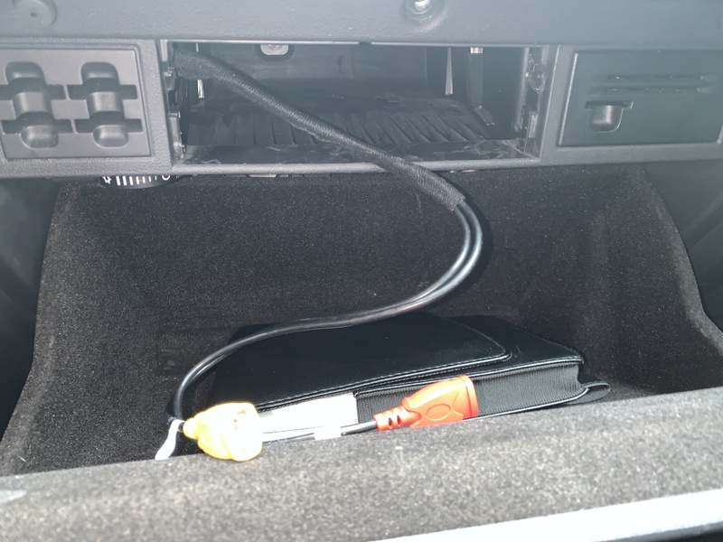

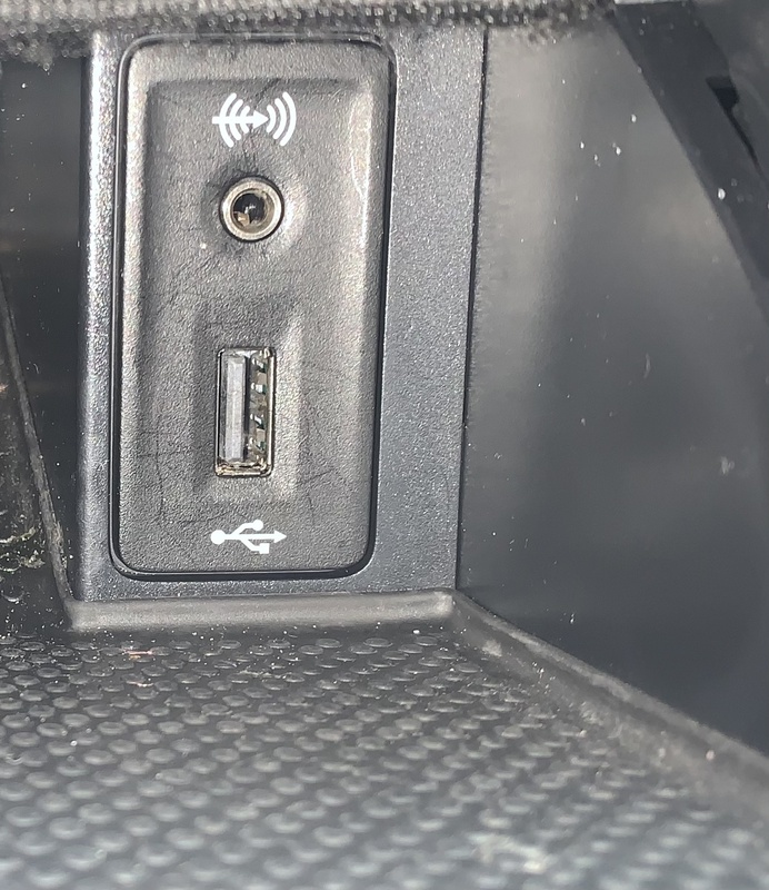

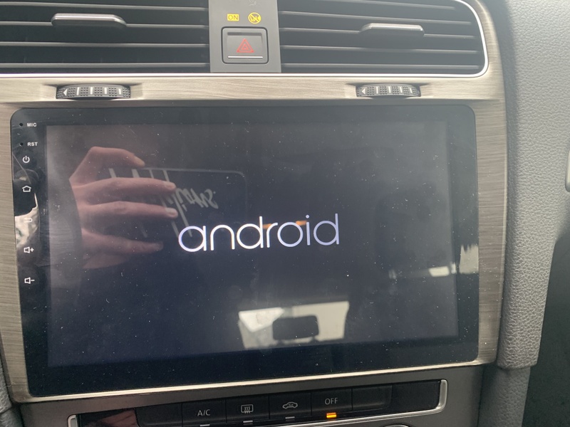

Hallo,
Ik heb sinds gister een Golf 7 (2013), met een android radio. En deze zou volgensmij ook over carplay beschikken, nu is mijn vraag hoe ik dit in kan stellen. Ook is de usb aansluiting niet werkend in de middenconsole, er zijn in het dashboardkastje 2 usb aansluitingen aanwezig die het wel doen. Is er ook een mogelijkheid om dat alsnog terug te zetten naar de middenconsole zodat die usb wel weer werkt? Ik heb overigens geen idee welk model android radio ik heb of welk merk het is.

  • jack zomer
  • Registratie: Oktober 2020
1 van de 2 USB kabels naar de niet werkende USB trekken.
Het plasticje eruit halen, de oude poort weghalen en de werkende poort monteren aan de achterkant van het plastic kapje. (Lijm, epoxy, kit etc)

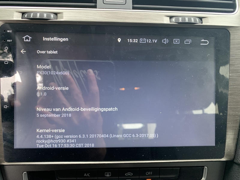

En ik heb geen idee welke radio het is. Kijk eens bij de instellingen in het systeem menu wat daar staat.

  • Jonah98
  • Registratie: Augustus 2021
  • Laatst online: 14-03-2024
Dit is wat ik kan vinden in de instellingen van de radio.Afbeeldingslocatie: https://tweakers.net/i/Xq9LgACnfA9GdDl0oJEBY_zO47E=/800x/filters:strip_icc():strip_exif()/f/image/2qZslTJ6jVCLMQs4nCCxyuzK.jpg?f=fotoalbum_large

Hallo allemaal,
Ik ben sinds afgelopen zaterdag in het bezit van een Audi Q2 uit 2017. Nu krijg ik mijn telefoon een Samsung A52 5G met android 11 niet verbonden met Androidauto.
Als ik de telefoon met de USBkabel verbind met de auto krijg je normaal gesproken een soort van menu/vragenlijst die je moet doorlopen maar bij mij gebeurt er helemaal niets. Met de telefoon van mijn vrouw (Huawei P Smart met android 9) lukt het wel.
Wordt een beetje radeloos, wie kan mij a.u.b. helpen?

Jonah98 schreef op zondag 29 augustus 2021 @ 15:49:
Dit is wat ik kan vinden in de instellingen van de radio.[Afbeelding]
Het is dus een PX30 met Android 8, en dit een model specifiek voor een Golf 7, aangezien met raampje met de gaten voor de ventilatie en de alarmlichtknop er ook bij hoort.
Wat te fabrikant exact is, is lastig vast te stellen, zonder de radio uit te bouwen en naar stickers te gaan kijken.
Wat googlen naar plaatjes leverde dit op:
https://nl.aliexpress.com/i/32997408258.html en dit https://www.bol.com/nl/nl...pEqw.2_16.24.ProductImage
Over de USB poort, daar zit een speciale VW stekker op, die meestal niet op de radio past, er zijn complete vervangende blokjes te koop: https://www.bol.com/nl/nl...DSW5H6XA-9300000001099522

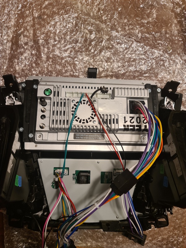

Afbeeldingslocatie: https://tweakers.net/i/26MbWAHVEie2xsrHrl8vkXO2K58=/x800/filters:strip_icc():strip_exif()/f/image/MdFRmafelXhsK91xhaKMaRdk.jpg?f=fotoalbum_large
van het weekend deze https://www.audiovolt.nl/...cta-core-navigatie-9-dab/ auto unit besteld voor mijn ford focus 2012.
Nu gaat de unit helemaal niet aan, maar ook mijn originele radio gaat nu niet meer aan. (Zekering al gecontroleerd) iemand nog een tip , garage bedrijf gaf aan dat de originele niet meer aan gaat als beveiliging maar het gaat mij voornamelijk om de nieuwe radio.
enige kabel die ik niet aangesloten heb is de kabel van de Fan van de radio, daar kon ik geen kabel voor vinden.
