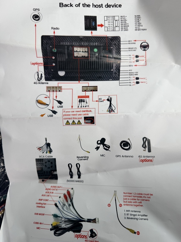

L.S.
Ik heb mijn eerste Android autoradio inbouw avontuur achter de rug, maar er zijn nog een hoop vragen na het inbouwen.
De autoradio is gekocht voor een Suzuki SX4 uit 2015, en zou samenwerken met de stuurwielbediening.
Er zijn er al een hoop problemen opgelost maar we zitten nog steeds met een aantal zaken die niet goed werken.
Wat wel goed werkt:
- we kregen de met behulp van een interface kabel de orginele achteruitcamera werkend met de radio (kabel was van 2connects.com)
- de radio geeft goed geluid
- het vooraf geinstalleerde programma Zlink werkt als routeplanner
Wat niet werkt:
-Google maps werkt niet (steden en straten worden niet herkend)
-het stuurwiel werkt niet met de radio (dat is wel beloofd)
De Aliexpressswinkel heeft een helpdesk van een traag reagerend iemand die Chinees spreekt en de antwoorden worden vertaald. De gebruiksaanwijzing is een link naar wat online info waar ik niet mee verder kom.
Ik heb verder weinig informatie over wat het merk van de radio is. Het ziet er erg mooi uit in het werd geleverd met een erg mooi inbouwframe wat ook perfect past. Ik heb een foto gemaakt van de fabrieksinstellingen, misschien weten jullie wat meer. Een echte gebruiksaanwijzing zou op prijs worden gesteld, ik kreeg wel een bult informatie mee maar het gaat vooral over canbusinstellingen (maar omdat een externe canbus module ontbreekt zouden instellingen daarover overbodig zijn).
Ook is er een vraag over drie kabeltjes die in de oude Suzuki autoradio zaten: een zou een USB aansluiting zijn voor de USB in de armsteun, de ander een DAB+ antenne aansluiting, en een derde is ons onbekend, dan bedoel ik de 4 polige grijze stekker, als iemand weet welke dat is en hoor ik het ook graag.
Link naar advertentie: https://a.aliexpress.com/_EyguIB4
"Gebruiksaanwijzing": https://drive.google.com/...cbbUnpl7tQ6ad?usp=sharing
Afbeeldingslocatie: https://tweakers.net/i/bQ9sTa4EUG87ugzBj2FEgbe_wfw=/800x/filters:strip_icc():strip_exif()/f/image/aWnjEWURHFH4IQuEZSL9YGAq.jpg?f=fotoalbum_large
Afbeeldingslocatie: https://tweakers.net/i/y0OVXKj3MlDoRjqDGWimny1ikYA=/800x/filters:strip_icc():strip_exif()/f/image/CT57M8PGzfixzK4YvUcA2Ij0.jpg?f=fotoalbum_large
Afbeeldingslocatie: https://tweakers.net/i/UE9P3UN32wG2muxVsdahcg3yk9g=/800x/filters:strip_icc():strip_exif()/f/image/5TXqS0Mz7S3o3FmRDdqR7geF.jpg?f=fotoalbum_large
  • Eusebius
Herman456 schreef op zaterdag 14 juni 2025 @ 20:48:
L.S.
Wat wel goed werkt:
Wat niet werkt:
Toevallig kwam ik dit filmpje tegen vanmiddag: YouTube: How to setup Android Head Unit steering wheel control
Moet je misschien je CANBUS nog instellen?
Wat bedoel je met dat Google steden en straten niet herkend? Laad de kaart wel maar word je positie niet bijgehouden?
hoi
  • Herman456
  • Laatst online: 20-10 19:19
Eusebius schreef op zaterdag 14 juni 2025 @ 21:09:
Filmpje heb ik net bekeken. Deze man kiest voor een BNR canbus. De radio lijkt als 2 druppels water.
Aangezien ik geen canbus module erbij geleverd kreeg, zegt de gebruiksaanwijzing dat ik geen instellingen hoef te doen. Maar er werkt dus niets met het stuur.
Google Maps doet zowat niets. Geen kaart laden, alleen een vakje waar je je vertrek adres en aankomst adres kan invullen.

  • Herman456
Weer wat verder. Ik keek even met de dame mee, en wat we nodig hadden bleek SWC learning te heten. Kennelijk iets als Steering Wheel Control learning. Blijft nog over hoe krijg ik Google Maps aan de gang. Wordt vervolgd.

(project lag even still, questie van prioriteit)
Maar helaas krijg ik het display niet aan de gang
Ik heb de kabels aangesloten en ook met multimeter 12v op geel en zwarte draad
echter display gaat niet aan ook niet als de bus gestart is.
heeft iemand een idee?
Afbeeldingslocatie: https://tweakers.net/i/s-oGz02-2tMQ8fRX_qWTwojL8F4=/x800/filters:strip_icc():strip_exif()/f/image/IHYZ5ALEF0A2TadszSon2g9b.jpg?f=fotoalbum_large
Afbeeldingslocatie: https://tweakers.net/i/CQsmXhJ6fjxcUGBdX78CVa4ZSMw=/x800/filters:strip_icc():strip_exif()/f/image/oKblxhs9yQi6Mn5EUic3iI9f.jpg?f=fotoalbum_large
Afbeeldingslocatie: https://tweakers.net/i/bTphvUmoGYyNdB1Ai5yrltyiF-I=/800x/filters:strip_icc():strip_exif()/f/image/NmyqARDp5TkC0njUY9hAuQNp.jpg?f=fotoalbum_large
Afbeeldingslocatie: https://tweakers.net/i/hV8dlizNbCWD5-OW-PY5e0gExR4=/x800/filters:strip_icc():strip_exif()/f/image/cme3ME0wQUSZNRUUTPRRGI6q.jpg?f=fotoalbum_large
alvast bedankt

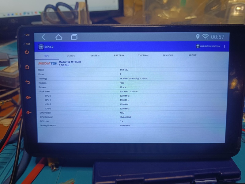

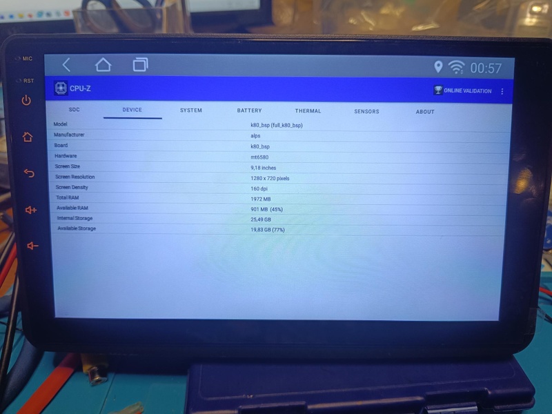

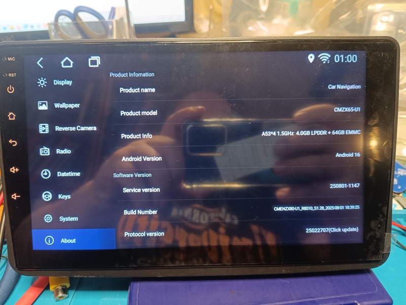

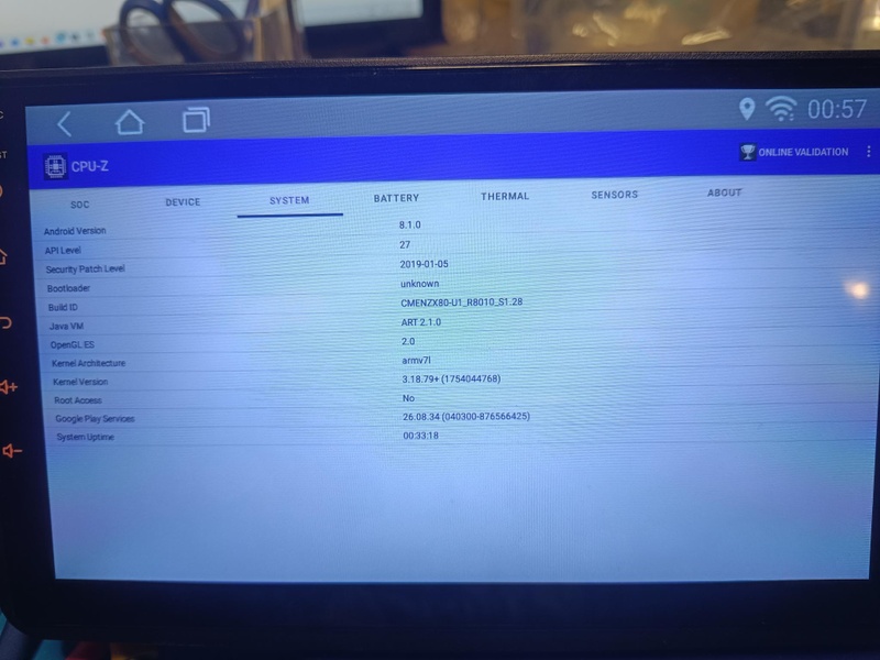

Ik wil het even met jullie over oplichting op Aliexpresss hebben. Kort en goed loop je het risico om radio's te kopen met heel andere specs dan beloofd.
Ik kocht deze radio voor mijn moeder. ZIj rijdt een Fiat Panda 169 (2e type) uit 2010.
https://nl.aliexpress.com...iAIi&gatewayAdapt=glo2nld
Ik ermee aan de gang, ik vond het allemaal al erg traag gaan, ik wist van oplichting wegens valse claims, nou, je download CPU-Z en de beerput gaat open!
2GB RAM plus 32 GB opslag in plaats van 4gb RAM plus 64 GB opslag.
Android 8.0.1 in plaats van Android 16.
Een MTlogic M6580 in plaats van een Cortex A53*4 processor.
Misschien zien jullie nog meer, ik stuur de foto's erbij.
Uiteraard vraag ik mijn geld terug maar pas dus op met wat je koopt.
Uiteraard hou ik mij aanbevolen voor tips over iedere goede autoradio die kan samenwerken met mijn moeders' canbus systeem in haar Fiat Panda.
