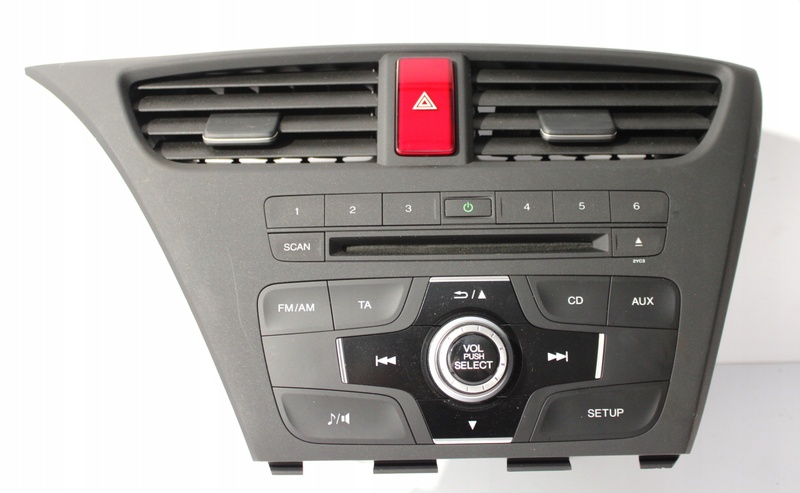

Ik heb onlangs mijn eerste auto gekocht, een 2012 Honda Civic. Nu wil ik daar ook een headunit inbouwen, alleen zie ik door de bomen het bos niet echt meer.
Er zijn zoals in dit topic besproken heel veel van die headunits te koop op Ali, en mijn vrienden zijn ook helemaal lyrisch over die Junsun dingen, maar ergens vind ik het een te groot risico om 180 euro voor iets te betalen wat uiteindelijk een farce blijkt te zijn (specs die niet kloppen etc), waarna je ook wel weer gedoe gaat krijgen met het terugsturen van die bende.
Ik weet overigens niet eens zeker of ik wel op de goede plek zit te kijken, want bij de meeste units lijkt het er op dat je een compleet Android systeem meegeleverd krijgt, ik zou al content zijn als mijn telefoon het meeste werk doet en het scherm gewoon basic is.
Voor dat laatste kom je dan in de Linux headunit zone terecht zie ik, alleen dan moet ik in de meeste gevallen een losse fascia kopen, en waarschijnlijk ook zo'n adapter om de stuurcontrols te kunnen gebruiken.
Ik denk dat mijn budget zo rond de 300 euro ligt, het liefst met een fascia er bij maar ik denk dat dat te ver gezocht is, maar heeft iemand nog suggesties?

heb je wellicht een foto van je dashboard?

Afbeeldingslocatie: https://tweakers.net/i/z_EkQWyuul63Xdsj7yucCQXPcaE=/800x/filters:strip_icc():strip_exif()/f/image/sL5MhqSXDocFG0FtiNmfzL2H.jpg?f=fotoalbum_large

@bakakaizoku luister nou gewoon naar je vrienden en koop zo'n Junsun. Wij hebben er al meerdere gekocht en allemaal naar volle tevredenheid. Je moet niet de goedkoopste nemen en dan komt het helemaal goed.
