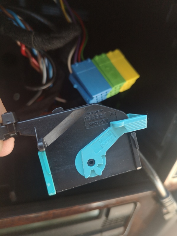

Hallo
Ik heb een nieuwe radio gekocht,
Heel mooi radio en de stuurbediening is alleen 1 draadje. En mijn voormalige radio had een fishe.
Hoe moet ik dit oplossen?
Met vriendelijke groeten
JorgAfbeeldingslocatie: https://tweakers.net/i/osPQoJlA0RBdidwRKUsq4_AX8IQ=/x800/filters:strip_icc():strip_exif()/f/image/VuWWA7kZ4fPrOjTF6sSrOBjh.jpg?f=fotoalbum_large
Afbeeldingslocatie: https://tweakers.net/i/dtuI6FQPfD1YYPF_eZaWnMaHBYU=/x800/filters:strip_icc():strip_exif()/f/image/lwNzQs2bF6bMGwDwcRKvbYiv.jpg?f=fotoalbum_large

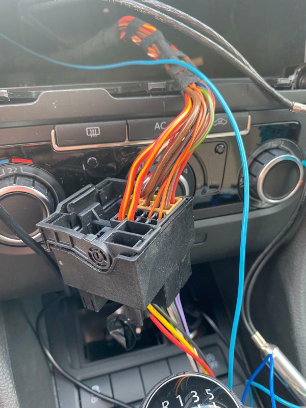

We hebben afgelopen zaterdag een Golf 6 gekocht en daar zit een simpele standaard radio in en deze willen we upgraden naar een Android radio, maar ik zie door de bomen het bos niet meer. Er zijn veel Nederlandse sites die radio's aanbieden, maar Ali Express staat er ook vol mee.
Op audiovolt.nl staan een aantal leuke radio's, maar hoe vele beter dan de radio's op Ali zijn deze? En hoe weet ik dat ik niet in Nederland een kwalitatief betere radio verwacht te kopen terwijl dit gewoon een Ali radio is die ze doorsturen?

Mad-Matt schreef op maandag 31 mei 2021 @ 08:53:
AliExpress staat er vol mee, Nederlandse websites ook.
Je kan ervanuit gaan dat alles uit China komt, ook diegene die je koopt in Nederland
met een winstmarge voor de verkoper van minstens 200%. Kwaliteit is hetzelfde.
Tip: Bekijk de beschrijvingen en kijk of er eentje met alles overeen komt wat jij momenteel
kan kijken in je radio. (eventueel dashboard uit elkaar halen voor kabelinvoer te checken.

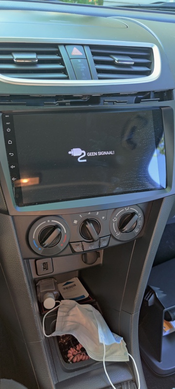

Goedemorgen wie kan mij helpen,
Ik heb flink gezocht op dit forum en elders maar geen oplossing.
Een paar weken geleden deze radio gekocht voor de Suzuki Swift van mijn vrouw.
https://a.aliexpress.com/_voWTax
Werkt goed, nu heb ik een kentekenplaat met achteruitrijcamera erbij gekocht, maar ik krijg de geen signaal melding terwijl alles goed is aangesloten.
Op diverse YouTube filmpjes mensen in de factory settings een type camera zien selecteren, echter heeft de firmware op deze radio maar beperkte instellingen in de factory settings.
Andere software op de radio is dat een optie? Zoja kan iemand mij helpen want er staat niet welke mcu er op zit, of die MCTd of c of e is.Afbeeldingslocatie: https://tweakers.net/i/oW-kmkJTlRcsX_3FqOYTzzEwsD8=/x800/filters:strip_icc():strip_exif()/f/image/ZvN8C4QG1C1ms0vVYyph39DU.jpg?f=fotoalbum_large
Afbeeldingslocatie: https://tweakers.net/i/IV48ARf20r7k5ucit-mmvGE4GHc=/x800/filters:strip_icc():strip_exif()/f/image/bTpT8EFk5PVjd9XNEXvJhkxE.jpg?f=fotoalbum_largeAfbeeldingslocatie: https://tweakers.net/i/Nw5aVq052G2xcVsNmRhEvSQoQXY=/800x/filters:strip_icc():strip_exif()/f/image/wMhuEOo2sy3Tme7nrjqE9Iwb.jpg?f=fotoalbum_large
[ Voor 46% gewijzigd door c-greg op 08-06-2021 20:12 ]
  • Down Under
  • Laatst online: 24-10 09:21
c-greg schreef op dinsdag 8 juni 2021 @ 07:25:
Hoe heb je hem nu aangesloten? Als ik op jouw link kijk staat onderin hoe de detectiekabel moet worden aangesloten. Bruin aan rood.

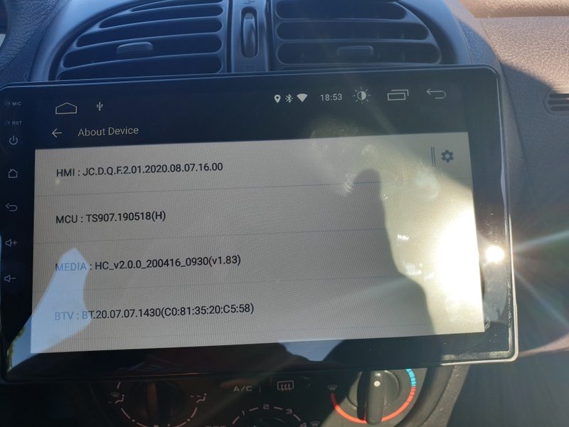

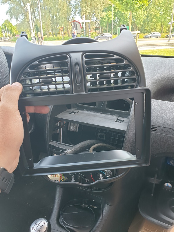

  • OLVG
  • Laatst online: 03-10 07:06
Hoi tweakers,
Ik heb vandaag ook een Android autoradio binnen gekregen die ik besteld had bij Ali.
De Awesafe PX9. WIFI 2gb-32gb. (B versie met stuurwielbediening support).
In dit specifieke geval met een vervangend 2 din frame van het middenconsole voor een Peugeot 206.
Die vervangt het originele middenconsole met daarin de originele Siemens radio CD speler die er nog in zat.
Meteen vandaag ook ingebouwd.
Was redelijk 'plug and play' was wel ff pielen met het overzetten van de ventilator onderdelen etc van het oude naar het nieuwe frame en er was een verloopplugje nodig voor de radio aansluiting die ik snel ff gehaald heb maar voor de rest ging het prima.
Onderweg naar de winkel voor dat verloopplugje ging het apparaat al aan en ze hadden er 2 liedjes opgezet dus ik had gelijk wat muziek...
Het viel me meteen op dat er mooier geluid uit mn speakers kwam dan met de Siemens dus dat was gelijk een plus.
Mooi helder 9" scherm dat goed reageerd op aanraking met helaas wel een wat lage resolutie.
Start redelijk snel op en reageerd vrij vlot.
(Ik was na het lezen hier over 2gb geheugen wat bang geworden).
Het is (nog) niet allemaal hosanna....Ik krijg mn stuurwielbediening (nog) niet aan de praat.
Ook kreeg ik een errorcode toen ik wilde youtuben (400). Even snel gegoogled en er stond iets over flash legen om te resetten naar staandaardinstellingen. Gedaan maar kreeg gelijk weer de errorcode.
Maar ook daar ga ik vast nog wel uitkomen.
Heb er ook nog een achteruitrijcamera bij gekregen maar ik weet nog niet of ik die ga gebruiken.
Ik ben wat huiverig om m te monteren en aan te sluiten op de draden van het achteruitrijlicht....
Ik heb dit topic de laatste dagen wat door zitten lezen en het is me opgevallen dat Awesafe hier geen gebruikelijk merk is terwijl het toch voor veel merken en modellen te koop is.

  • c-greg
  • Laatst online: 26-04-2024
Down Under schreef op dinsdag 8 juni 2021 @ 22:45:
Bruin op rood zoals omschreven, als ik de auto in zijn achteruit zet branden de lampjes van de parkeercamera ook... Zou er gewoon graag andere software op willen zetten maar kan totaal niet vinden wat ik nodig heb.
Zoals ik al zei zie ik op diverse sites dat mensen in de factory settings het type camera aankunnen passen waarna hij wel werkt deze optie heb ik helaas niet. Geloof gewoon niet dat hij niet compatibel is zoals de radio fabrikant zegt

Hi Allemaal
Wij rijden een VW golf 6 bj 2010
Ik heb bij Audiovolt de volgende radio besteld en geinstalleerd.
https://www.audiovolt.nl/...at-en-skoda-rns-vorm-dab/
Wat nu als ik mijn contact omzet/uitzet dan blijft de auto draaien tot ik de radio los koppel Nu is het ook wat om telkens de radio als sleutel mee te nemen haha
Heeft iemand van jullie dit probleem wel eens gezien of meegemaakt Audiovolt kent het probleem ook niet radio is ondertussen weer retour maar zou graag wel zoiets in de auto willen hebben.

@Harjo
Bij mijn radio is het zo dat als ik de canbus aanluit, moet ik van de powerkabel een stekker losmaken, een rode en oranje draad. Deze moeten alleen aangesloten zijn als je geen canbus gebruikt
voor mijn radio staat het hier uitgelegtd:

  • Harjo
  • Laatst online: 07-10 20:58
Thanks
Ik had deze optie er niet opzitten stond ook niks in de handleiding hierover..
Welk type/model heb jij ?
