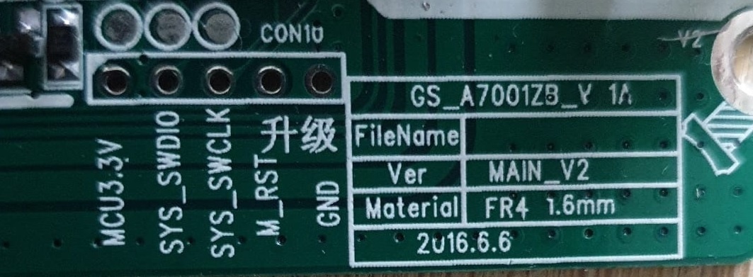

Xtrons is een verkoper, die maakt zelf niets. Plakt er alleen hun sticker op en verstuurt het. Je moet dus na gaan bij het kopen wie het gemaakt heeft. Je kan dit altijd navragen aan de verkoper. Wie de MCU updates uitbrengt. Dit zal namelijk xtrons zelf niet doen. Zelf heb ik een GS, prima updates en nooit gezeur.
De radio's bestaan uit een MCU en een SoM.
De SoSoM m bepaald de CPU, memory en EMMC. De SoM zit in de MCU als een klein printplaatje.
Voor Android 9 raad ik echt 4gb aan, dit loopt in alles veel vloeiender(zeker het opstarten) en je bent altijd klaar voor toekomstige upgrades van het OS.
Mijn tip? Zoek een radio die je leuk vind en voldoet aan jouw eisen en vraag aan de verkoper de maker van de MCU en ga vanuit daar verder.

Nu weet ik er ook nog niet zoveel van maar in een eerder berichtje las ik dat onderstaande merken de volgende makers hebben. bv. Xtron heeft als fabrikant GS. Zal ongetwijfeld een afkorting zijn.
Dit lijkt me echt wel lastig te achterhalen.
Xtron GS
Daisata HA
Erisin/Pumpkin LM
Witson MX
Joying JY

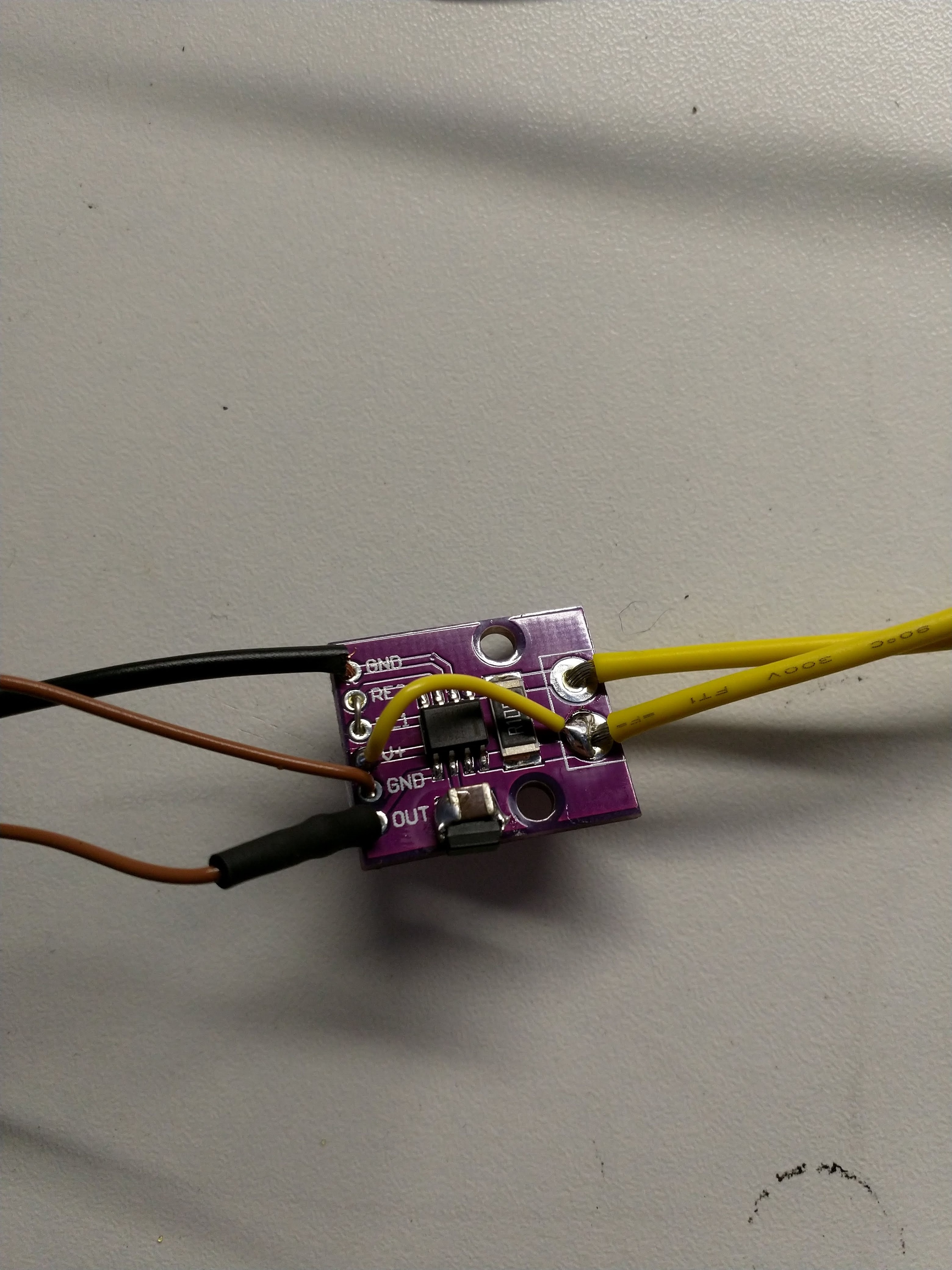

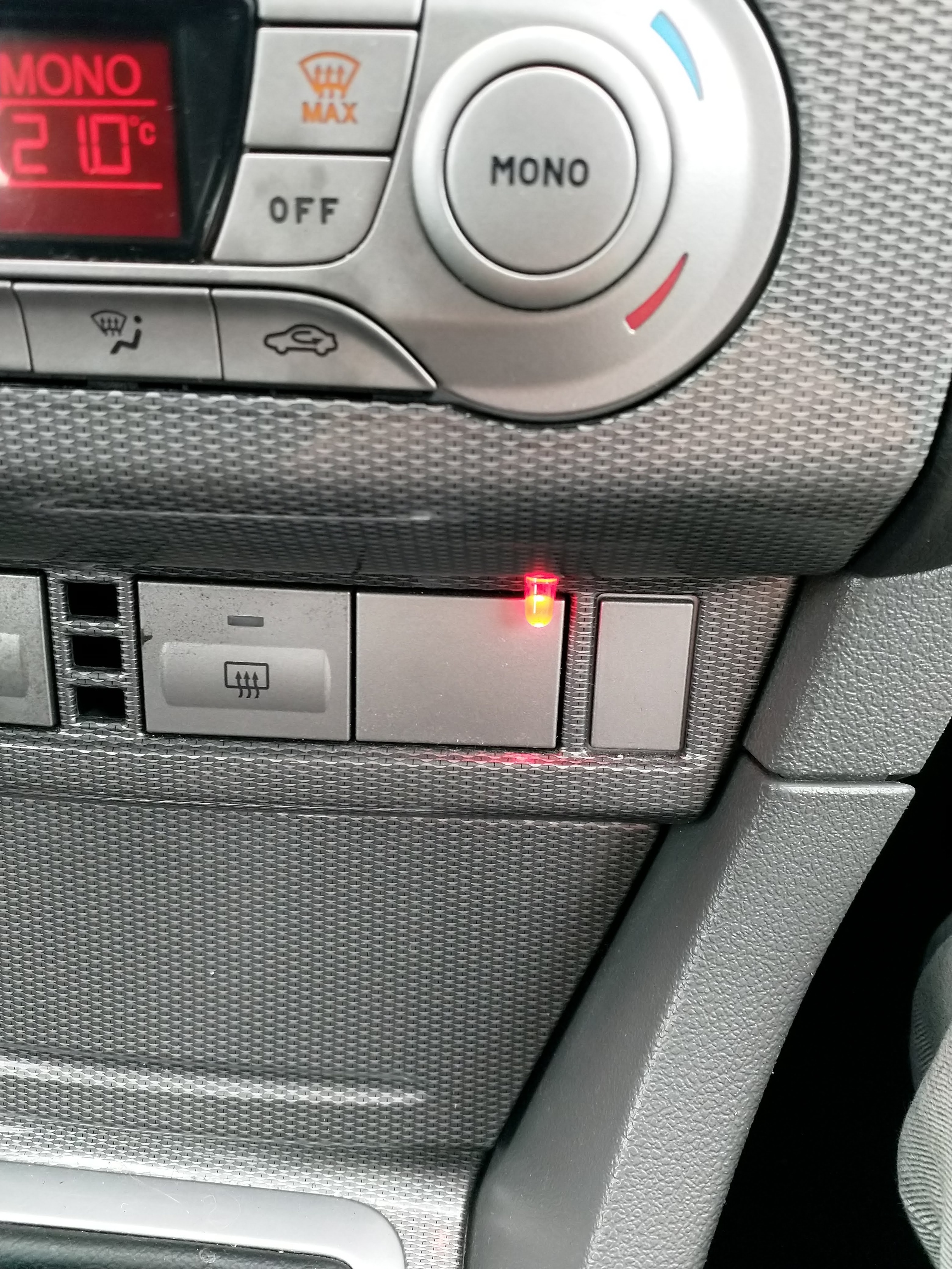

Vandaag nog een mooie addon geïnstalleerd voor mijn radio.
Om er zeker van te zijn dat de radio goed afsluit en niet de accu stilletjes leegtrekt heb ik een INA262 shuntmetertje geinstalleerd met een ledje eraan. Het gaat om dit bordje: https://www.aliexpress.co...042311.0.0.22b24c4d7LN58g
Bij normaal gebruik van de radio trekt deze ongeveer 1 Ampère en brandt de led, als de radio uit gaat zakt het verbruik naar een aantal mA en gaat de LED uit. Dit geeft wat meer 'peace of mind' als ik de auto afzet.
En ingebouwd:
En ingebouwd:

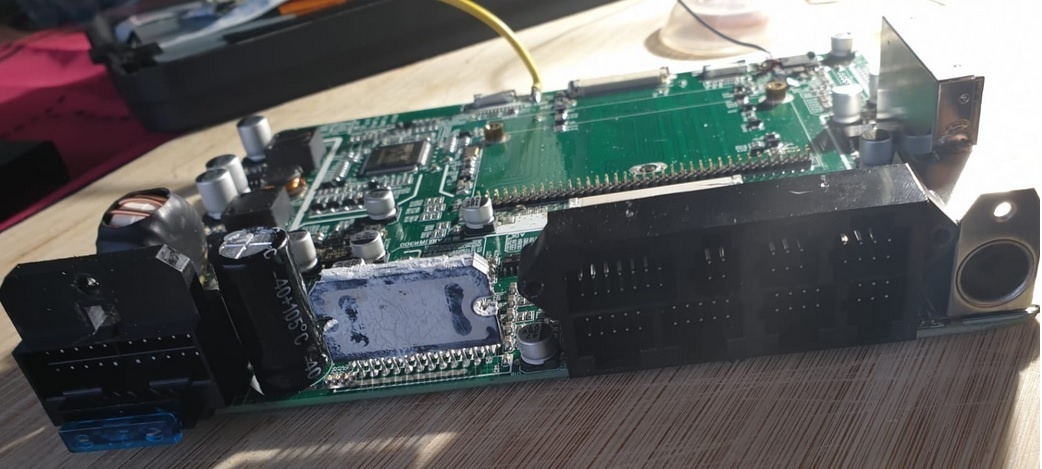

Heeft er iemand een defect toestel, mag van alles defect zijn behalve het moederbord.
Moet een GS type zijn, i.v.m. aansluitingen van het moederbord naar het scherm etc.
Reden waarom ik er 1 nodig heb, i.v.m. het vervangen van een chip per ongeluk wat lanes beschadigd.
Foto's voor het gene wat ik bedoel
Ik heb op aliexpress ook verkopers aangesproken of ze me konden voorzien van een exemplaar maar of ik hier op korte tijd nog antwoord op krijg betwijfel ik.
