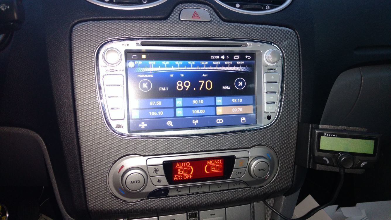

Zo, mijn radio is binnen, meteen ingebouwd :) valt mij allemaal niks tegen. Ik heb een modelspecifieke Witson radio voor een Toyota Avensis. Werd erg compleet (en netjes) geleverd met alle verloopkabels. Enige wat enigsinds verwarrend is, is dat er eigenlijk 2 stekkers over blijven, maar na wat onderzoek is dat ook logisch (in mijn geval). 1 aansluiting is voor een versterkte FM antenne, en de andere aansluiting is voor een AUX aansluiting die waarschijnlijk als optie geleverd is voor een ander model Toyota (en aan die stekker zat ook de pulsdraad voor de snelheid, dus wss iets van fabrieksaf GPS ofzo).
Softwarematig is het ook allemaal best OK uit de doos. Alleen de aparte bluetooth app is een beetje wazig, maar gelukkig kan je ook gewoon de standaard Android bluetooth functionaliteit gebruiken. FM ontvangst is ook dikke prima. En over het geluid ben ik dik tevreden, in mijn geval echt een upgrade t.o.v. de originele Toyota radio!
Zijn er nadelen? Jazeker. Ik vind de wifi ontvangst erg slecht. Als ik voor mijn huis parkeer (gevel is dan 3 meter ver) kan ik mijn wifi netwerk niet vinden.
Ook weet ik niet 100% zeker of mijn radio daadwerkelijk helemaal uit gaat. Als ik mijn sleutel uit het contact haal, krijg ik netjes de melding "Shutting down", maar stop ik daarna de sleutel in het contact, dan is de radio instant aan. Gisteravond had ik de radio even snel ingebouwd (om te kijken of alles werkt), en vanochtend weer gestart. Ook toen was de radio binnen 1 seconde aan (heeft dus op standby gestaan). Ik weet dus niet of ik nu een gigantische accu drain heb, of dat dat wel mee valt..

En daar is hij dan eindelijk, eeeeecht plug en play. Alleen straks de camera nog wanneer de step down binnen is voor de rest werkte alles. En ik vind hem wel netjes staan. Om toch een minpunt aan te geven, jammer dat er alleen oranje verlichting is en geen groen :-)
Afbeeldingslocatie: https://preview.ibb.co/cdofYF/witson.png
Afbeeldingslocatie: https://preview.ibb.co/g9hJLv/witson3.png
  • -tom-562
  • Laatst online: 09:13
-tom-562
Oliesjeik
Verwijderd schreef op dinsdag 6 juni 2017 @ 21:25:
Mooi hoor! Mijn verlichting is ook alleen maar oranje, niks instelbare RGB dus :P
je kan alleen de helderheid instellen zodra je groen selecteerd gaat het uit. groot pluspunt is de stuurwiel bediening waar je onder elke knop 2 functies kan zetten. :-) korte druk en lange druk. navigatie deed het ook met mijn Toyota originele antenne waar die ook zit.

Enkele weken terug mijn joying ingebouwd in mijn Ford Focus. Na afgelopen week mijn auto een week niet gebruikt te hebben stond ik vanochtend met een compleet lege accu. Ik had de standby-instelling al veranderd naar compleet uitschakelen in de hoop dat hij dan geen stroom zou verbruiken wanneer de auto uitgeschakeld is. Helaas blijkt dit nu niet het geval.
Iemand toevallig al ervaring met dit probleem? Ik zal in ieder geval eens contact opnemen met joying in de hoop dat dat iets brengt.

  • karazz
  • Laatst online: 20-11 13:47
MuTTLeYs schreef op donderdag 15 juni 2017 @ 10:50:
Wat voor type Focus heb je ?
Ikzelf heb een Focus 3 en ben benieuwd hoe het er bij jou uitziet.
Helaas, ik heb een type 2
maar dat ziet er zo uit:
Afbeeldingslocatie: https://tweakers.net/ext/f/lwLSZbWu5vBvScYm3Mtarx5A/full.jpg
