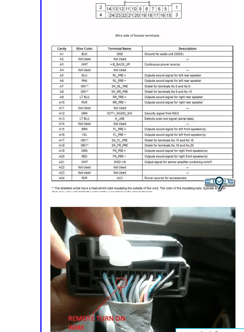

Ook dat kan je instellen. Alleen is dat niet fijn (IMO), als ik ff snel boodschappen doe, of ga tanken, dan is het wel fijn als de radio meteen weer 'aan' is. Een Android radio heeft normaal gesproken zo'n 15 seconden nodig om volledig werkend te zijn (lees: apps te bedienen), FM radio werkt wel vrijwel instant.
Ik heb een Honda Insight 2010, heb al gevonden welke canbus harness ik nodig heb en welke frame kit.
Alleen voor de Carjoying autoradio weet ik niet welke ik moet hebben, en liever heb ik er ook gewoon 1 zonder DVD-CD drive, daar heb ik toch niks aan. Wel zou ik graag USB-C en USB 3.0 hebben op de autoradio, heeft iemand aanbevelingen?

Deze heb ik geleend van civinfo.com. ik heb er stekker van de afbeelding ook in mijn Civic. Ziet er wel anders uit dat jouw diagram. Dus of het voor de oplossing gaat zijn weet ik niet... Succes! ben benieuwd of het werkt.
Afbeeldingslocatie: https://tweakers.net/ext/f/8RME1DNOlty0aqFzYY9wYWiH/full.png

Klopt, is om de amp te schakelen. Staat wel gewoon 12v op bij mij. Doorgemeten en werkt om de amp aan te krijgen.
Ik heb uitgebreid overleg gehad met mijn verkoper omdat ik de amp niet aan kreeg. Uiteindelijk was hun advies om deze blauwe of een andere 12v aan te sluiten op de amp van de auto, en met succes.
Dat advies strookte overigens perfect met ervaringen van andere Civic-rijders op een civic-forum.
[ Voor 8% gewijzigd door aran op 15-07-2017 19:51 ]
Thanks voor de info! Nu ik dit weet ben ik bang dat het in de unit zelf zit. Morgen nog even testen met een tulp stekker naar headphone en dan kijken of dat wel werkt.
