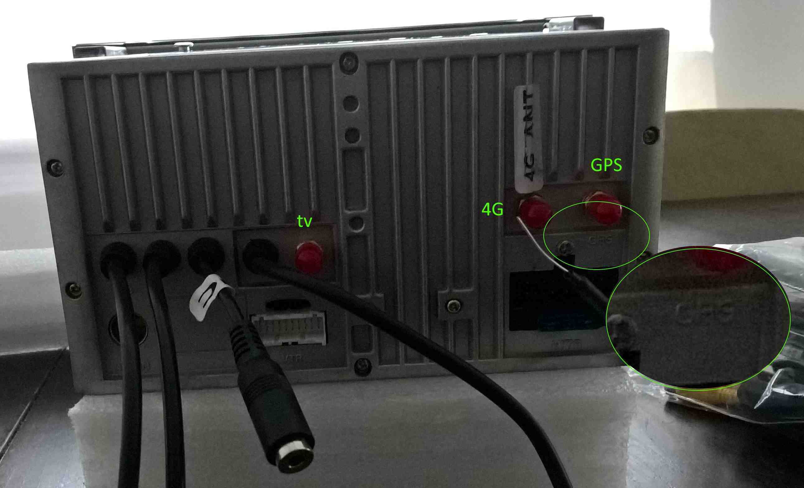

Het is me gelukt om de GPS aan de praat te krijgen! Alleen de manier waarop slaat nergens op.
Ik heb naast de radioaansluiting 3 stuks antenne aansluitingen; TV, 4G, GPS.
Bijna ten einde raad begon ik de GPS dongel maar op de andere aansluitingen te schroeven en... Hoppa, ik had direct GPS verbinding toen ik hem op de TV antenne aansloot. Yeeh!
GPS

Enige waar ik nu mee zit, en ik dus echt even geen raad mee weet, de radio stoort als een dolle
Ik heb dus een antenne kabel naar achter getrokken deze aangesloten op een kleine connector die uit de originele radio kwam
Volgens mij is de grotere van de radio maar daar krijg ik hem nooit netjes op aangesloten
Iemand ervaring met mijn probleem?
