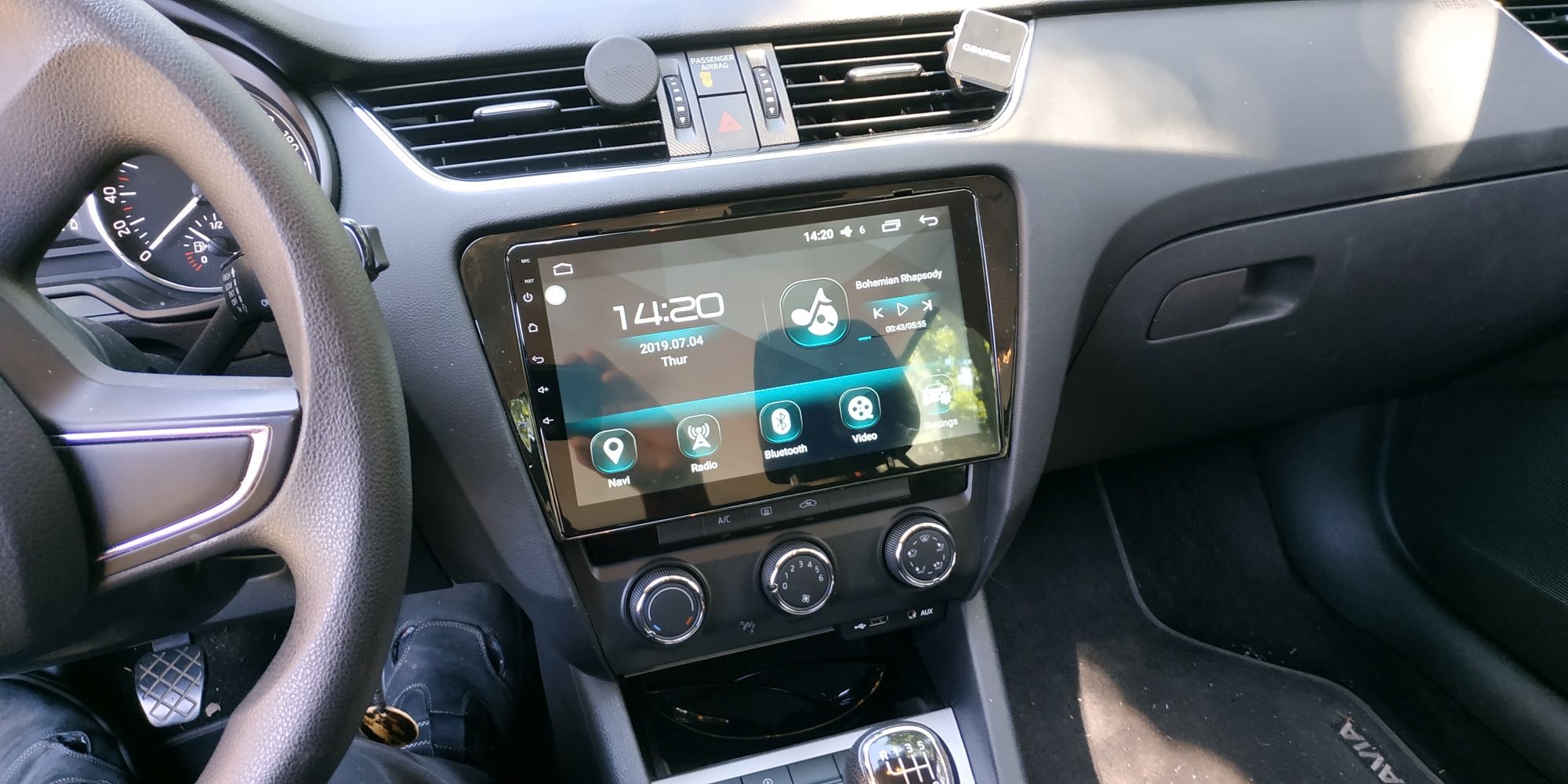

sinds een week een witson ful screen head unit ingebouwd in mijn skoda octavia 3 1.2 tsi.
draait op android 8.0.
Bijna alles werkt naar behoren en is behoorlijk rap (4gb rom). Sommige aps ondersteunen geen splitscreen wat wel jammer is.
Heb alleen nog vraagje over een aansluiting die ik niet thuis kan brengen. Heb de verkoper gevraagd maar antwoord was nogal onzinnig.
Op foto staat een usb (male) die verbonden is met harnas en (ik denk) de kabel die de oorspronkelijke usb aansluiting verbindt.
De bestaande radio was een swing standaard radio (kleine schermpje).
iemand een idee waarvoor die usb aansluiting dient? (eerste foto)
tweede foto is de orginele skoda kabel die met de head unit verbonden wordt maar daar tussen zit dus die usb die op zijn beurt weer met een zwart rode kabel naar de quadlock stekker gaat.
