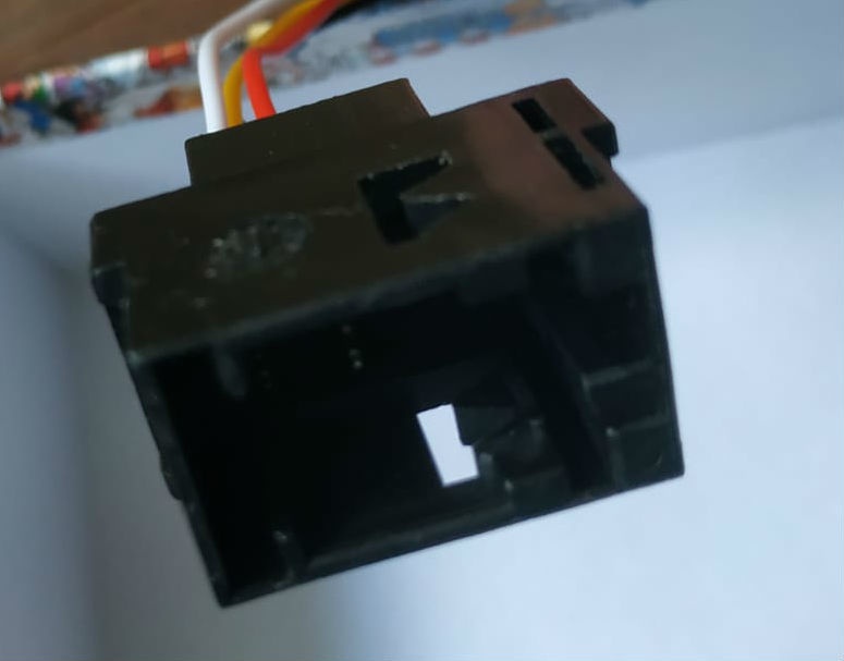

  • ries_zuid
  • Laatst online: 06-10 19:50
Ik heb onlangs een android 9 systeem besteld en ontvangen via aliexpress
( https://nl.aliexpress.com...042311.0.0.3da24c4dvz1PZU )
Kwam zonder enige handleiding, maar goed dat zijn we wel gewend en is op zich geen ramp. Het installeren lukt wel en het apparaat werkt goed op 1 ding na. Ik heb namelijk een oudere Peugeot 307 en kreeg een kabelboom inclusief een decoder zodat de stuurwiel bediening ook op de oudere modellen (voor 2004) moet werken. Ik kom nu echter 1 aansluit stekkertje tegen die ik niet kan plaatsen maar wel verbonden zit aan die decoder. Er zitten 4 draadjes aan, rood, wit, zwart en geel. Zal dus wel voor stroomvoorziening bedoeld zijn, maar geen idee waar ik hem kan aansluiten. Iemand bekend met deze stekker?
Kabelboom
Wat is dit voor stekker?
Ik had de verkoper ook al gemaild maar die kon er ook niet veel over vertellen. :-(
