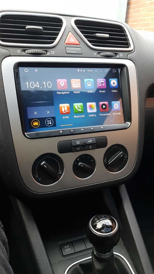

Helaas is het touchscreen van de Pumpkin die ik in de Stilo had overleden, onderste cm reageert niet meer.
Daarom maar deze besteld.
Afbeeldingslocatie: https://tweakers.net/ext/f/OIhPbIwck84Hig6MfHfVnZeF/full.png
Afbeeldingslocatie: https://tweakers.net/ext/f/KE3mDkhtQv9GmkbFiYa2U7B1/full.png
Erisin 7818V. Is trouwens voor in de Eos, maar zal wel in elk VW product werken.
Voordeel, direct Quadlock ipv Din, dus dan heb ik geen verloopkabel voor de Eos nodig.
[ Voor 21% gewijzigd door SkiFan op 10-05-2019 08:45 ]

  • Raziel
  • Laatst online: 20-07 20:11
SkiFan schreef op woensdag 8 mei 2019 @ 16:49:
Hij is sowieso heel ondiep. Nice. Ik hou zelf meer van de RNS look, maar dit is wel een mooi ding. Wou dat mijn PB78MTVP zou ondiep was, maakt het inbouwen een stuk makkelijker.

  • SkiFan
  • Laatst online: 11:10
In Igo op mn Erisin kun je kiezen hoe het volume van de Navi tov de andere audio moet zijn.
Dat gezegd hebbende, hij zit erin, en alles werkt. Radiofrequentie op het op schermpje tussen de tellers, stuurbediening, visual PDC, deuren open, alles lijkt goed te werken. En gewoon plug and play, antennes er achterop prikken, gps puk aansluiten, wifi antenne erop schroeven en de quadlock erop prikken. Meer was het niet. De GPS puk heb ik vlak onder het dashboard geplakt, zeg maar tussen de ventilatieroosters, achter de alarmknop. Daar was een opening waar ik van achter zo bij kon.
Hij zit er prachtig in. Past echt perfect. Dashboard is de Eos, Scirocco heeft hetzelfde dashboard en de Golf V ook vrijwel. Ik heb in China nog een USB poort besteld met kabel voor in het knoppenrijtje waar ESP off inzit. Da's ook erg praktisch.
Erisin 7818V ingebouwd
[ Voor 11% gewijzigd door SkiFan op 15-05-2019 23:09 ]
Jurist in zijn vrije tijd, IT'er van beroep.

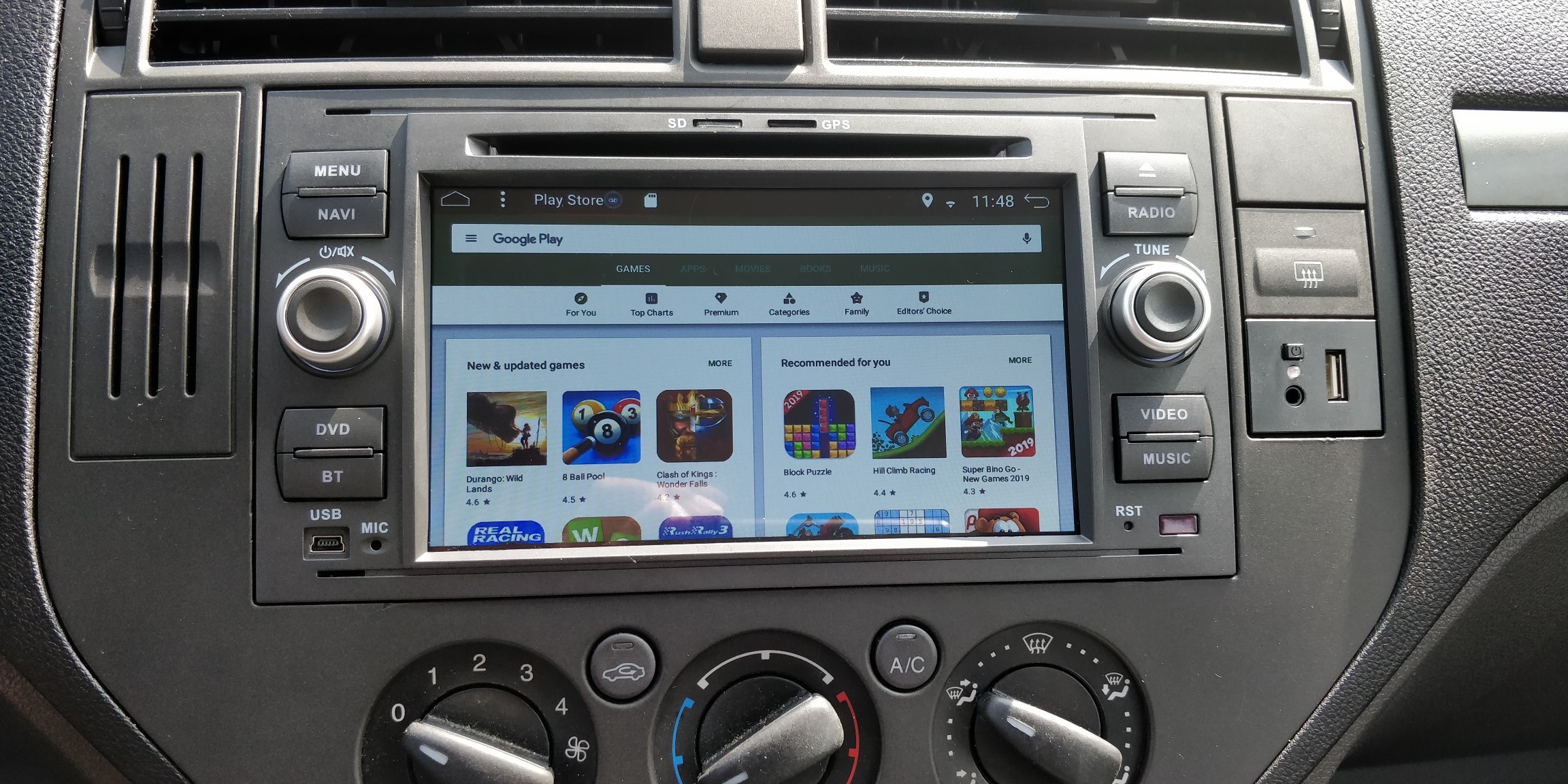

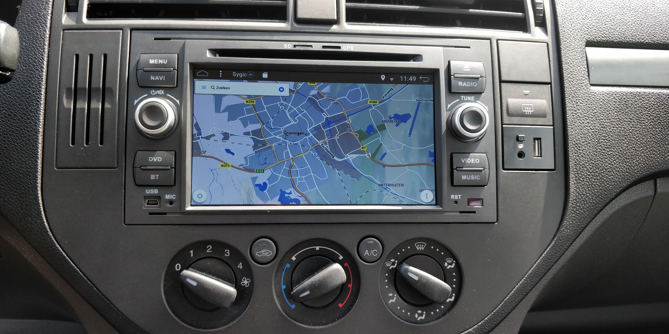

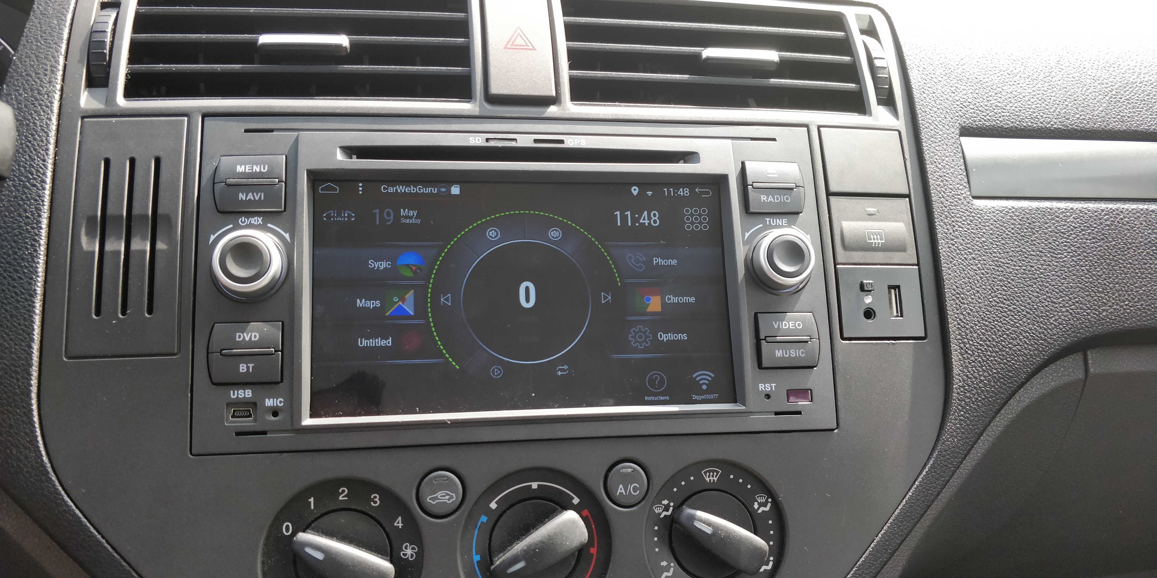

Ik heb nu ook een nieuwe Android computer in m'n auto gemonteerd.
Het gaat om deze: https://www.aliexpress.co...2-mondeo/32860125861.html
Kostte met 210 dollar EU shipping. Ik had hem na twee dagen binnen.
Voordeel van deze is, dat er twee micro sd-kaart slots in zitten zonder klepje.
Het USB-blokje naast de radio rechts heeft een AUX-ingang, en de usb is via een splitter op de radio aangesloten. Deze had ik apart gekocht via Ali (5 euro ofzo).
Er zit een Can bus inbegrepen (die dingen kosten los al best veel), een achteruitrijcamera en zelfs Ford radio removal tools.
De unit bleef eerst de hele tijd aan, maar het bleek dat ik de twee-pins Rood/Oranje stekker niet moet aansluiten als je de Can bus ook gebruikt. Stond niet in de handleiding, maar nu werkt hij perfect: Stuurwielbediening, aan bij contact-aan, uit bij contact-uit.
Ik heb CarWebGuru geinstalleerd en die werkt goed, alleen de fysieke MUSIC knop opent de native Music player en die werkt niet goed (kan geen playlist maken, je moet elke keer zelf een ander nummer kiezen).
Ford C-MAX Octacore Android Computer 4/4
Ford C-Max Android radio 3/4
Ford C-Max Android radio 1/4
DEMO:
