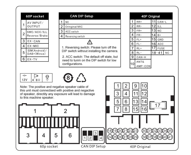

Pffff, na een heel weekend bezig geweest te zijn met mijn Golf MK5 (2005) en mijn A-sure android radio (een RNS 510 look, 8-core, 4gb ram) nog geen steek verder.
In mijn Golf 5 werkt hij nagenoeg NIET.
Sluit ik hem aan, krijg ik hem aan, en zegt hij na 10 minuten; shutting down.
Afijn, zal misschien aan de radio liggen dacht ik..
Sluit ik hem aan in een VW Caddy (ik meen 2009 ongeveer) werkt alles meteen!
Radio gaat mee aan/uit op contact, herkent de deuren die opengaan, en blijft ook nog is langer dan 10 minuten werken.
Dus, in de caddy en de golf naar verschillen gaan zoeken, kom ik erachter dat de Caddy 1 kabeltje meer heeft.. en die geeft 0 of 12 volt afhankelijk van of het contact aan/uit staat.
Daarna in de Golf een kabeltje gaan trekken vanaf de zekeringskast (een geschakelde ofc) en die aangesloten op de kabelboom, en de radio doet gewoon exact hetzelfde!
Iemand hier die dit bekend voor komt of wellicht de oplossing weet?
Ik ben ten einde raad :(
Mijn originele radio (een stom radio-cd ding) werkt wel prima! Wordt keurig meegeschakeld op contact ookal loopt er geen geschakelde draad...
Alle tips zijn welkom :(

@234FaTaLiTy
Wellicht CAN-gateway vervangen? Dit kan je zelf doen, maar je moet wel wat VCDS'en.
  • 234FaTaLiTy
  • Laatst online: 08-10 22:57
YoGi_Berra schreef op maandag 20 augustus 2018 @ 09:42:
@234FaTaLiTy
Heb ik ook naar zitten kijken maar dat is voornamelijk voor battery drain..
Om nou €140/150 inc inbouw te betalen voor iets waarvan ik niet weet of het de fix is i.v.m. een kabeltje wat ik niet heb t.o.v. de Caddy vind ik een beetje tricky..
De fabrikant van de radio heeft het nooit eerder gezien en de techneuten zitten er bovenop zeggen ze.
Vanavond nog even (op aanraden van de fabrikant) het ACC switchje achterop de radio proberen maar ik vrees dat het niet werkt.

  • 234FaTaLiTy
Nou, nog steeds geen steek verder met m'n android radio in m'n Golf 5. Krijg hem niet werkend zoals het hoort, nu gaat de fabrikant waarschijnlijk een CAN decoder opsturen, dus moet ik draadje voor draadje alles aansluiten. ZUCHT

234FaTaLiTy schreef op dinsdag 28 augustus 2018 @ 12:56:
Doet de hele radio het niet, of heb je stuur controls die het niet doen?
  • 234FaTaLiTy
Verwijderd schreef op dinsdag 28 augustus 2018 @ 19:18:
Stuurbediening heb ik niet in mijn auto (zit niet op het stuur), de radio werkt WEL, maar bagger.
Gaat niet mee uit op contact etc, lichtjes die knipperen, als ik m uit zet springt ie naar stand by dus niet helemaal uit..
Al dit soort gebagger - kan nog een hele lijst opnoemen maar dat heb ik al 10x naar de fabrikant moeten communiceren :+
Heb ook evt nog wel wat video's
O.a. uitlezen motor toerental, gordel, deuren open/dicht dat soort zaken werkt de ene keer wel, andere keer niet. Moe word ik ervan :)
Ohja, en ook kan ik geen ACC draad vinden in mijn auto. Zelf getrokken vanaf zekeringkast, geschakelde 12V erop, werkt ook niet. Na ruim anderhalve week aankloten, ben ik er klaar mee. Nu wilt fabrikant dus nog die CAN Decoder o.i.d. opsturen, prima, wil ik nog 1x proberen en dan gaat 'ie gewoon retour als het niet werkt.

Gebruik je niet de quadlock? En die Canbus zou wellicht het ontbrekende onderdeel kunnen zijn. Bij mij ging die ook raar doen zonder.
  • 234FaTaLiTy
@YoGi_Berra de quadlock is toch gewoon de standaard kabel? Zo ja, die gebruik ik
Op de originele radio (Volkswagen RCD 300) werkt 'ie prima. :'(

Raziel schreef op donderdag 30 augustus 2018 @ 14:55:
Nog een bepaald type Golf 5? Bouwjaar? Boordcomputer-plus of standaard? Welke radio?
Golf 5 Sportline 1.9 TDI, 2005, volgens mij standaard (dus niet het grote schermpje maar de kleine, wel met de meeste info zoals temp, verbruik etc erop)
Radio is deze: https://www.ebay.de/itm/A...Skoda-EOS-T5/272740723470

J.Thermaltaker schreef op donderdag 30 augustus 2018 @ 23:10:
Waar kom je vandaan?
En sluit ie na 10 minuten af of heb jd meer problemen?
Dat had ik namelijk ook.. en welke auto precies?
Ik kom uit de buurt van Veenendaal.
Hij sluit idd na 10 minuten af, de backlight verlichting van de knoppen gaan aan-uit etc. Heb er een hele shitload aan filmpjes van, zal ze zo is ff uploaden naar YT.
Auto is een Golf 5 van 2005.
Dit is vid 1, de rest is nog aan t uploaden, dus die zijn zo te vinden op m'n channel en anders edit ik deze post ff;
https://youtu.be/OlQjyTw9KP0

  • YoGi_Berra
  • Laatst online: 11-10 13:36
234FaTaLiTy schreef op vrijdag 31 augustus 2018 @ 12:51:
Had je al gespeeld met de CAN DIP setup?
Filmpje niet bekeken.. maar is een aanpassing in de gateway.. dit kan je met vagcom doen.
Mijn golf is ook een 2005 en exact na 10 minuten viel die uit
  • 234FaTaLiTy
YoGi_Berra schreef op vrijdag 31 augustus 2018 @ 12:57:
Yep :(
J.Thermaltaker schreef op vrijdag 31 augustus 2018 @ 12:58:
Hmm oké, weet je nog welke aanpassing dat was?

Heb een nieuwe android unit in mijn VW geplaatst en alles werkt perfect,
behalve dat het aanblijft en niet uit gaat zodra de sleutel eruit gaat.
Dus moet handmatig worden uitgezet, waardoor die slaap stand gaat met als resultaat lege accu.
Rood op rood, geel op geel etc. Omdraaien werkt niet, geen enkel combinatie lijkt te werken.
Weet iemand waar dit aan kan liggen? :?
  • 234FaTaLiTy
@Verwijderd welke VW heb je? Ik heb namelijk precies hetzelfde in mijn Golf van 2005.
Bij mij komt er nog een "canbus decoder" o.i.d. voor binnen, die wacht ik nog af

Ligt eraan welke gateway je hebt als je golf van 2005 is kan je er haast van uitgaan dat je batterydrain krijgt..
Als dat zo is kan je ook tijdelijk je zekering omprikken in de zekeringenkast totdat je de gateway vervangen hebt.
December 2007, we gaan het zien. Ging nog even twijfelen over de Xtrons PR78MTV (die is iets goedkoper en Android 8.1 ipv 8.0, maar die heeft maar de helft van het geheugen en de opslag) of een RCD330 kloon (en dan Android Auto voor screen mirroring) want die kosten helemaal 'niets', maar houd het maar op deze.

Weet iemand trouwens of deze Xtron uitgangen heeft voor een externe versterker? Want ik zie in onderstaand schema bij nr.12 wel een een RCA uitgang voor een subwoofer versterker, maar zijn die RCA nr.11 (rear out R) en nr.14 (rear out L) nu high output uitgangen? Of zijn deze ook gewoon geschikt als uitgang voor een reguliere externe versterker?
Afbeeldingslocatie: https://tweakers.net/ext/f/R3ltDD0U4nLm6dnJdwU3ZMqe/full.jpg
Pfff ... ik raak toch lichtelijk in paniek als ik al die kabels zie. Ik dacht je sluit het ISO blok, canbus aansluiting, GPS en antenne aan en gáán (ga niks doen met DAB, camera´s e.d., hoogstens één usb kabel in handschoenenvakje)
Nou zie ik allemaal aparte kabeltjes om je stuurbediening op aan te sluiten, kabeltjes voor je achteruit. Is daar een beetje uit te komen voor een leek?
  • Avvd
Raziel schreef op dinsdag 11 september 2018 @ 07:28:
Als je de canbus module kan gebruiken welke specifiek voor je auto is heb je het allemaal niet nodig, je hebt alleen een grote bundel kabels die je ergens kwijt moet. Bij iedere bundel die je er in kan klikken heb je net éé kabeltje nodig :X
Als je auto canbus heeft, dan hoef je je geen zorgen te maken over al die extra kabeltjes.
Alles, maar dan ook alles verloopt via canbus.
In mijn wagen heb ik enkel nog de canbus interface moeten aansluiten + de rca stekkers voor geluid.
DIe extra draadjes voor stuurbediening zitten er op wanneer je een oudere wagen hebt of waar het niet via canbus zou kunnen werken.
Het is echt 'bijna' plug&play, zo was het althans bij mij.

Externe versterker kun je gewoon aansluiten op de RCA, is gewone output. De high level outputs (naar de speakers) zitten allen in de ISO stekker (nr1). Als je verder het kabeltje met nr 16 op de REM (remote) van je versterker aansluit dan schakelt je versterker in zodra je je radio aan zet.

Gaan het zien, ga hem straks inbouwen. Stekkers zijn modulair, dus dat is wel prettig. Alles wat ik niet nodig heb hoef ik niet erin te proppen. Zou dan idd alleen om canbus, antenne en GPS gaan voor mij. Misschien een usb aansluiting in het handschoenenvakje.
