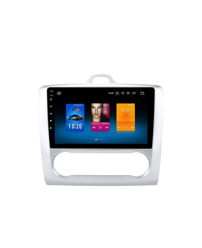

Heb net een 9 inch gekocht voor m'n vrouw d'r Focus II, maar die ziet er toch heel anders uit. Blijkbaar heeft de Ford Focus II meerdere typen ombouw. Misschien een plaatje van je dashboard posten?

nah! precies daar kan dus deze inSeltaeb schreef op woensdag 1 augustus 2018 @ 13:45:
Dank voor je antwoord!
Dit is dashboard met radio:
Gekocht bij de (beruchte??) AA shop, maar vast wel ergens anders ook te krijgen
[ Voor 7% gewijzigd door DragonFly op 01-08-2018 14:25 ]
Awesome! Die was ik nog niet tegengekomen. Is ook wat goedkoper dan mijn twee voorbeelden. Zou deze nu kwalitatief net zo goed zijn als de Xtrons en Joying?

Deze is goedkoper.
https://m.ebay.de/itm/9-A...droid+8.0&_from=R40&rt=nc
Maar twijfel ook tussen deze met knoppen en een 10.1 scherm zonder knoppen.
