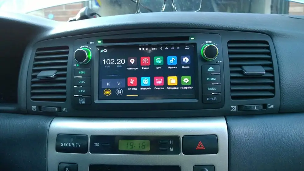

Vanuit het Toyotatopic werd ik hiernaar verwezen, vandaar een cross post:
Heb inmiddels de laatste paar pagina's hier gelezen en ik raak wel enthousiast!
Aanleiding:
Mijn Tomtom is aan vervanging toe. Ik vind het niet fijn om mijn telefoon als Tomtom te gebruiken, dus ik wil weer - of een PNA of een nieuwe radio.
Nu las ik dat Tomtom zijn Pna's meestal in september tijdens de IFA aankondigt en de 5200 is inmiddels bijna 2 jaar oud. Als het een Pna wordt, wacht ik september af.
Maar nu zie ik op Aliexpress ook enorm veel goede reviews over een vervangende inbouwautoradio.
Er zit al android 8 op, als je wilt een 1,6GHz octacor (for whats it worth) 4GB RAM en 32 GB rom etc. De stuurwielbediening schijnt dan niet meer te werken, maar dat vind ik niet zo'n ramp.
Overwegingen:
Ik ben van plan nog wel een jaar of 3-5 met deze auto door te rijden.
Een andere Tomtom zou een jaar of 5 mee moeten gaan en kan ik meeverhuizen naar een andere auto.
Zo'n inbouwunit ziet er wel erg strak uit :)
Nieuwe TT zal rond de 300 euro zijn, maar een androidradio ook.
Zoiets dus:
Afbeeldingslocatie: https://ae01.alicdn.com/kf/UTB8H4b0x3QydeJk43PUq6AyQpXai.jpg
Iemand ervaring met zoiets of overwegingen waarom ik dit wel/niet zou willen?
Ik heb nu een parrot, zou die overbodig worden? Hoe is de geluidskwaliteit bij dit soort units?

EWK schreef op donderdag 28 juni 2018 @ 18:56:
Zoiets dus:
  • Stuurwielbediening (SWC) zou gewoon moeten werken hoor. Hangt van model af of ie weerstand gevoelige of canbus signalen standaard kan interpreteren
  • Ga voor een 'gerenommeerd' model (Xtrons, Joying, Pumpkin). De hardware is over het algemeen gelijk, echter de software ondersteuning is vaak beter. Vooral als het om updates van de MCU (dat deel wat communiceert tussen Android en je auto) betreft. Bij 'onbekende' merken erger je je vaak aan de meegeleverde bloatware of slecht vertaalde Apps. Om die weg te krijgen dien je vaak je unit te rooten en dat kan weer problemen opleveren als je niet goed weet hoe dat moet.
  • Parrot is inderdaad overbodig, dat zit ingebouwd.
  • Koop een unit waarvan je zeker weet dat er een TDA7851 amp chip in zit. Dit zou beter geluid moeten geven dan units met een oudere chip. Beter, maar dat is vaak subjectief, een unit met een ingebouwde of losse DSP
By the way, zoek ook een model zonder DVD drive. Je krijgt dan al gauw een grote scherm. Jouw keuze is 6.2 inch. Zonder DVD zit je vaak tussen de 7 en 8 inch. Hoewel 6.2 misschien huge lijkt, is het op een afstand toch wel wat klein.
