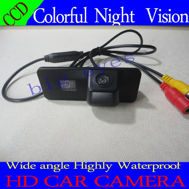

OBD2
https://nl.aliexpress.com...=a2g0s.9042311.0.0.jSdJfA
Achteruitrijcamera
Geen problemen met de accu en start in 10 sec op.

Gaten boren? Als de draaibare camera te duur is, neem dan zo een camera die je monteert in het plaatje van je kentekenverlichting. Scheelt je boren en moet je ook geen kabels verneuken.
zoiets of een van de 5000 varianten
Afbeeldingslocatie: https://ae01.alicdn.com/kf/HTB10v.HLFXXXXb5aXXXq6xXFXXXm/Auto-achteruitkijk-camera-Voor-VW-Polo-Passat-CC-Golf-6-nieuwe-Jetta-Backup-CCD-omgekeerde-HD.jpg_640x640.jpg

Ik vond dat boren al vrij ver gaan.
Die van @RichardvdZee is ook in de verlichting zie ik nu :P
Ik had de camera's nog helemaal niet bestudeerd. Zijn veel nette oplossingen inderdaad.
https://nl.aliexpress.com....1000023.2.25bd1461si1YhO
Nu zie ik deze, een draadloze variant, scheelt weer kabels door de auto trekken?
Stroom dan op het achteruitrijlicht, moet dat dan met zo'n snelverbinder? https://nl.aliexpress.com....1000023.6.785cdef07Cg7j6

Bij de 6.0 versie zit namelijk een Octa core en ook een achteruitrijcamera bij.
Erg benieuwd naar jullie mening.
