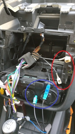

Afgelopen zaterdag toch maar de JY-VM130N2 aangeschaft. En vandaag er in gezet.
Tijdens montage zag ik 2 identieke kabels(rode cirkel) die meest waarschijnlijk de GPS kabels van de auto(er was maar een aangesloten op de RNS300) zijn, en een aansluiting voor antenne (blauwe cirkel). De joying heeft 2 aansluitingen. Eerst gewoon een van de aansuitngen geprobeerd. Maar de radio kon maar 4 zenders vinden. Toen de andere aansluiting geprobeerd en vond net iets meer. Nog niet uitgebreid kunnen testen btw.
Afbeeldingslocatie: https://tweakers.net/ext/f/6uiacrYeLcCI3UqNFumzzL6q/full.jpg
Afbeeldingslocatie: https://tweakers.net/ext/f/O1eQ4GVOGFDwpEiE9nP9agKX/full.jpg
Toen ik Alles had aangesloten boote hij gewoon op en toen ik de auto aan zette (niet gestart!) ging hij binnen 2 seconden aan.
Er zit dus stroom op de kabel terwijl de sleutel er niet eens in zit.
Hij gaat pas uit, althans de scherm, als de sleutel er uit wordt getrokken. En als je weer de auto aanzet springt ie weer binnen paar seconden aan. Dus geen boot. Ik heb een paar uur gewacht tussen uit en weer aanzetten.
Blijft ie nou aan of duurt het wat langer voor hij uit gaat? Verkeerd aangesloten?

N00bi3 schreef op vrijdag 17 november 2017 @ 12:36:
Wil niet met een lege accu zitten straks :(
En zo ziet ie er uit;
Wat voor canbus instellingen heb jij de unit staan?

  • N00bi3
  • Laatst online: 21-11 15:34
YoGi_Berra schreef op vrijdag 17 november 2017 @ 15:41:
Bedoel je in de ''car settings'' na invoeren van pincode?
Daar staat maar een keer ''Can Box'' in de lijst en dan en pijl naar rechts met upgrade. en als je er op klikt zegt dat het 10 minuten gaat duren en als ik confirm klik gebeurt er niets.

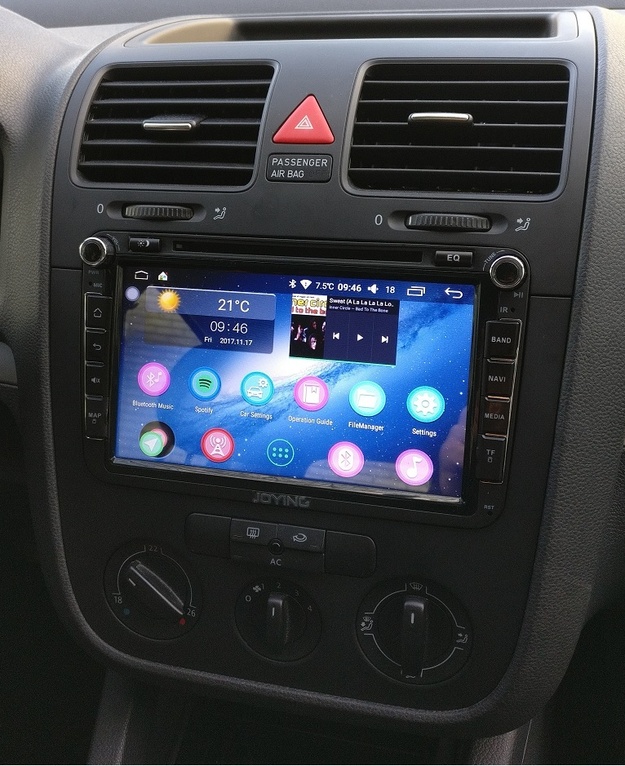

Ik heb van het weekend deze radio ingebouwd.
Hier ingebouwd
Ik heb met de app Tasker op mijn telefoon ingesteld, dat als mij bluetooth verbind, mijn telefoon een wifi Hotspot opsteld. de radio maakt automatisch verbinding
Ik ben deels erg positief:
+Start zeer snel op! minder dan 2 seconde na het starten van de auto draait de radio al
+Google maps gebruiken voor Navigatie
+FM radio ontvangst is redelijk goed, en stottert niet als Android het moeilijk heeft
+audio klinkt goed
Verder had ik deze DAB+ ontvanger er bij aangeschaft.. ik heb de antenne zoals hier aangegeven op de vooruit geplakt, met de metale strip op de auto body.
maar helaas geeft deze problemen:
-Slechte ontvangst.. als de DAB+ App op de voorgrond draait gaat het soms wel redelijk..
-hapert onluisterbaar als google maps en flitsmeister op de voorgrond draaien,. (te kort aan geheugen of volle processor misschien)
Hierdoor is DAB+ practisch niet bruikbaar... iemand tips?
[ Voor 9% gewijzigd door makkie88 op 28-11-2017 08:41 ]

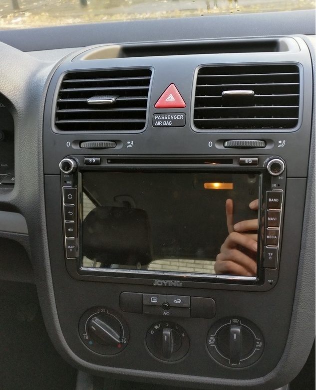

  • vosss
  • Laatst online: 19-11 07:47
vosss schreef op woensdag 29 november 2017 @ 09:25:
Gisteren geleverd. Netjes verpakt, niks op aan te merken. Dit was mijn eerste bestelling in China. Wel even wennen, want hier is het doorgaans vandaag voor 23:59 bestellen morgen al in huis.
Van het weekend maar eens inbouwen. :)
En vandaag ingebouwd, vanmorgen vroeg, tering wat was het koud :X
Al met al was het prima te doen. Zal straks even een foto'tje uploaden. Wel gaaf hoor, gewoon tv kijken en internet in je auto. Al de rest moet ik nog uittesten en uitzoeken hoe het werkt, ik ben redelijk onbekend met Android.
Kreeg van mn broertje al de opmerking kijk maar uit met pornhub, niet dat je lul klem komt tussen het stuur als je de bocht door gaat _O-
=edit=
Voor en na fotootje:
Afbeeldingslocatie: http://i65.tinypic.com/29qijiv.jpg
Afbeeldingslocatie: http://i67.tinypic.com/28cdeh2.jpg
Ben er blij mee. Nu de komende tijd maar eens ontdekken wat ik er allemaal mee kan :)
[ Voor 12% gewijzigd door vosss op 03-12-2017 00:08 ]
