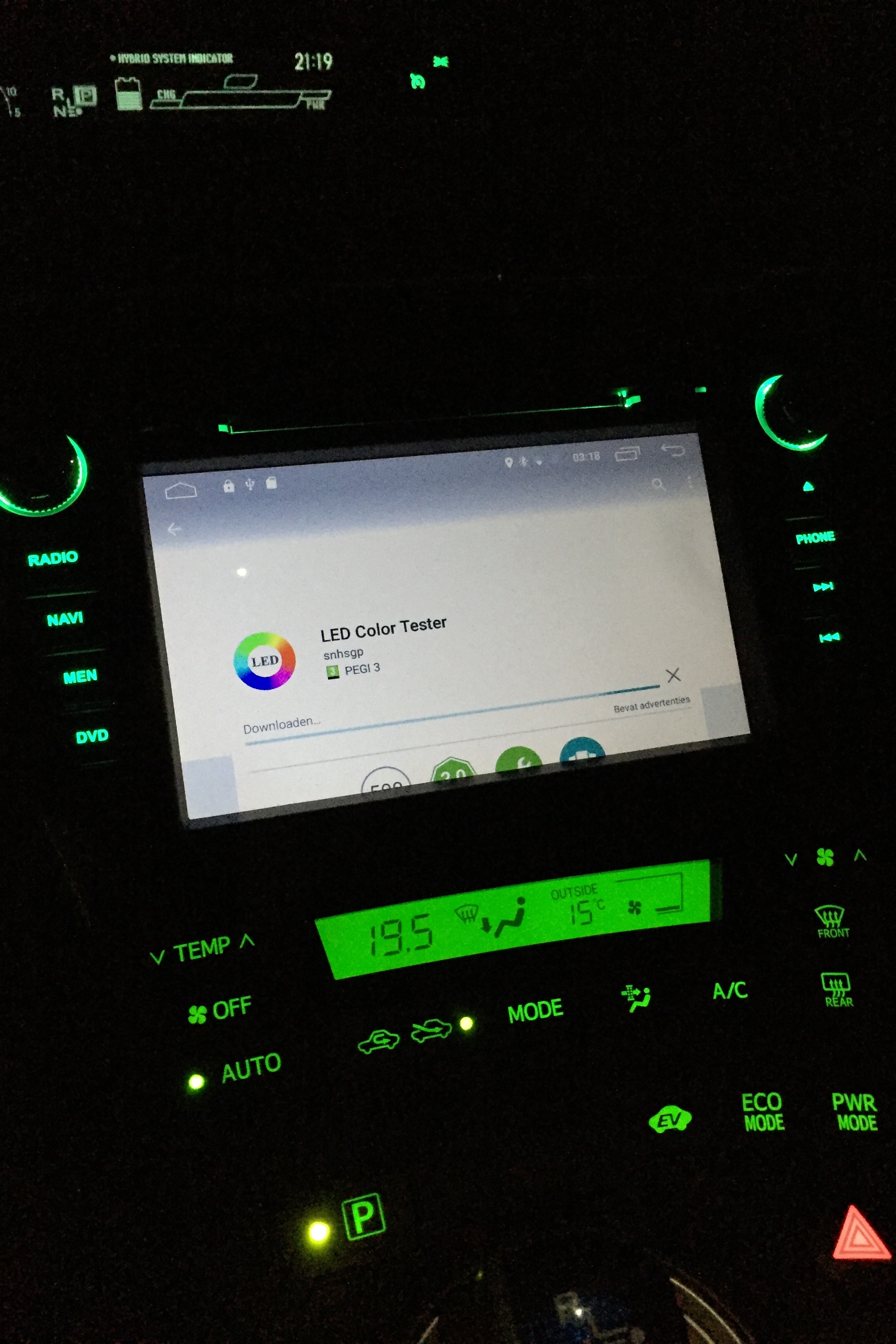

Over de Prius 3 is in dit topic wel wat te vinden, maar ik wil ook mijn eigen ervaring delen. Ik had een standaardradio en daarbij een Parrot MKi9200 ingebouwd. Daarmee speelde ik muziek van sd-kaart af. Voor de navigatie maakte ik van een telefoonhouder voor mijn iPhone gebruik. De bediening van de parrot werkte al langere tijd moeilijk, als de batterij te koud werd wilde de bediening niet werken. Maar zelfs als het wel werkte, wilde de selectieknop niet altijd correct functioneren. Eigenlijk wilde ik ook een achteruitrijcamera en heb uiteindelijk na lang lezen in dit topic en twijfelen deze unit besteld met deze camera. Geen bekend merk, maar dat zou betekenen dat ik geen 8" scherm zou hebben en dat er een lelijke ombouw om het scherm heen moest.
Inbouwen ging heel aardig, ware het niet dat ik van de originele brackets twee nokjes moest afslijpen en ze met 3 in plaats van (origineel) 4 schoefjes vastzitten. Aansluiten was simpel, maar wel met behulp van het plaatje op de website, want een handleiding zat er niet bij. De unit ingebouwd, maar de omlijsting wilde niet terug. Uiteindelijk bleek dat te komen omdat de unit net niet recht op het frontje uitgelijnd is. Met wat aanpassingen aan het bracket is het me wel gelukt om hem er in te krijgen. De verlichting van de unit is groen, net als de dashboardverlichting maar wel een andere tint en niet aan te passen, zeer jammer.
De camera ook aangesloten (met behulp van een zeer bruikbaar youtube-filmpje), paste precies met klemmetjes in het gat. Camera aansluiten verder was maar wat proberen, de handleiding was in Chinees Engels, twee kantjes op een 4x10cm groot velletje. Daarop stonden dan 3 mogelijkheden van aansluiten beschreven waarvan er geen één goed leek
. Camera werkt nu naar behoren, beeld is prima, alleen kloppen de lijnen niet (zitten in het camerabeeld, niet uit te zetten) omdat de camera niet in het midden van de auto zit.
De software bevalt redelijk, dit is mijn eerste echte android ervaring. Waze op het grote scherm werkt goed, maar soms instabiel. Ik denk omdat ik geen 4G aangesloten heb. Zelfde met de tijd: wat ik ook instel (automatisch, via GPS, via netwerk, handmatig): de tijd loopt 8uur verkeerd. Vreemd, want de minuten lijkt het ding correct te onthouden. Ik heb een iPhone als telefoon en bluetooth werkt prima. Ik kan alleen data doorgeven via het opzetten van een hotspot, dat is een nadeel omdat je voor de iPhone dit altijd handmatig moet doen. Ik overweeg dan ook alsnog een data-sim te kopen.
De dimfunctie werkt op de (dim)verlichting. Dat is lastig want ik rij altijd met mijn koplampen aan. Daardoor is het scherm ook overdag gedimd. Stand is dieper in de settings wel aan te passen, maar als je daarna 's ochtends of 's avonds rijdt dan zit je met een te fel scherm en moet je dat dus iedere keer doen.
Samenvatting:
+ Kleur en structuur exact hetzelfde als het dashboard
+ Resolutie en beeld zijn prima
+ Snel zat (quad-core)
+ Prima geluid
+ Stuurbediening werkt prima
+ Camera past precies op originele OEM plek
- Kleur groene verlichting klopt niet (en niet in te stellen)
- Cameralijnen kloppen niet
- Tijdinstelling wordt niet onthouden
- Schermdimming op de verlichting
- Geen handleiding (en verwarrend en zeer beknopt bij de camera)
- Front staat net niet in het midden van de behuizing
- Zwak wifibereik

- Weet iemand of er een app bestaat om cameralijnen aan te passen? In de android software zit een overlay optie, maar die klopt niet.
- Weet iemand welke lijn die de verlichting zou kunnen schakelen? Ik wil hier eigenlijk een schakelaar tussen zetten zodat ik hiermee handmatig kan dimmen.
