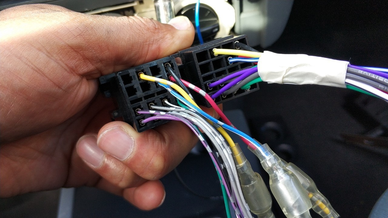

Ik heb de radio ingebouwd in een Skoda Fabia uit 2002. Er zijn geen passende oplossingen voor deze auto, hierdoor heb ik een universeel 2din frame moeten gebruiken.
De autoradio wordt geleverd met kale kabels. Er zit geen ISO stekker op. Dit moet je er dus zelf op maken bij een universele radio. Het kost niet veel tijd, maar je hebt wel de juiste tools nodig (of veilige alternatieven).
Voordat je alles aansluit, kijk je eerst of de kabelkleuren overeenkomen, want net als in de bouwwereld, is er een kleurenstandaard bij autoradio's.
Hier vergelijk ik de kleuren en de locatie van de stekkers bij de Pioneer radio die erin zat:
Als alles goed zit, dan kun je het aansluiten:
Na wat testopstellingen, werd ik erop gewezen dat ik het frame moest aanpassen om te voorkomen dat de autoradio te ver uitsteekt.
Alle randen van het frame heb ik recht gemaakt, zodat deze veel verder in mijn console kan worden geplaatst.
Ok, de radio zit er nu goed in, maar het universeel frame moet ik toch wat dunner maken. De radio is wat dikker dan de Europese standaard. Hierdoor moet er ongeveer 2-3mm aan de randen vanaf om het frame over de achterkant naar voren te trekken (tot aan het standaard opbouwframe).

Ik heb 1 USB kabel in m'n handschoenenkastje laten uitkomen (voor USB-Stick of HDD) en de ander heb ik als knopje ingebouwd (naast je ESP etc). Alles ligt toch open en is maar 5 min extra werk en naar mijn inziens waard.
Foto van mijn radio 1 2
Succes
Succes
