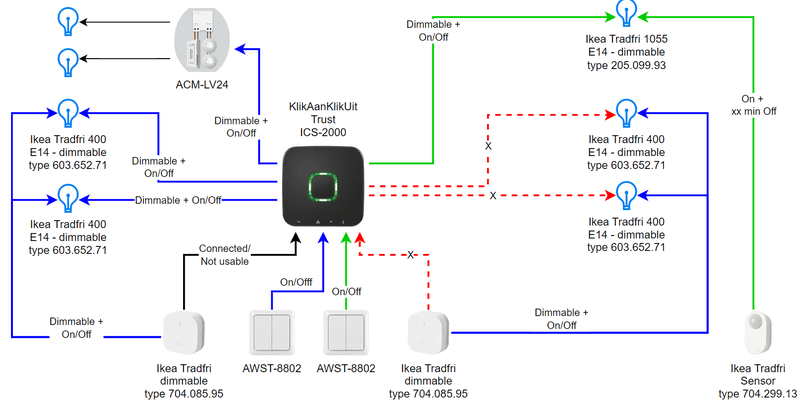

Hallo, ik heb een situatie waarbij ik 2x een Ikea Tradfri mini schakelaar/dimmer(704.085.95) in combinatie met de ICS-2000, maar niet voor elkaar krijg, terwijl het wel met de Ikea Tradfri sensor(704.299.13) lukt.
Om de situatie een beetje helder te maken, heb ik een draw.io tekeningetje gemaakt met een versimpelde situatie.
De groene en blauwe lijnen werken goed. Dus zowel de Tradfri schakelaar/dimmer kan de 2 Tradfri lampen bedienen als de ICS-2000(Blauwe lijnen). Ook de Tradfri sensor en de ICS-2000 kunnen beide de andere Tradfri lamp bedienen(groene lijnen).
De Tradfri sensor heb ik nooit aan de ICS-2000 gekoppeld. In tegenstelling tot de Tradfri schakelaar/dimmer(zwarte lijn), terwijl deze in de ICS-2000 verder niet te gebruiken is.
Ik heb al geprobeerd de Tradfri schakelaar/dimmer weer te verwijderen uit ICS-2000 en net zoals de Tradfri sensor op te zetten, maar dat is me niet gelukt.
Waarom kan de Tradfri Sensor direct op een Tradfri lamp wel samen met de ICS-2000, zonder de Tradfri sensor op de ICS-2000 aan te melden/connecten, maar kan dit niet met de Tradfri schalaar/dimmer en moet je de Tradfri schakelaar/dimmer wel bij de ICS-2000 aanmelden/connecten?
Ik heb al eens gehoord waarom je niet 2 Zigbee schakelaars/dimmers op de ICS-2000 kan aanmelden. Blijkbaar zet de ICS-2000 dan alles op hetzelfde kanaal en kan je dus geen onderscheid maken tussen de schakelaars.
Of is dit inmiddels ook al opgelost? Want dan kan ik mijn situatie mogelijk wel oplossen door de 2 Tradfri schakelaar/dimmer ook aan te melden bij de ICS-2000(rode gestippelde lijn). Toen ik dat eerder gedaan had, gingen beide Tradfri schakelaars en de ICS-2000 dezelfde lampen aansturen.

floriszz schreef op zondag 19 maart 2023 @ 22:22:
Een lamp kan maar in één Zigbee-netwerk tegelijkertijd zitten. Losse Zigbee-schakelaars (afstandsbedieningen) hebben een eigen Zigbee-netwerk waaraan een lamp 'joined'. En je gateway heeft natuurlijk ook een eigen Zigbee netwerk. Je moet een schakelaar aan je gateway linken zodat de schakelaar niet meer zijn eigen netwerk gaat gebruiken, maar het netwerk van je gateway. Op die manier kun je dus alles met alles besturen.
Vandaar dat het bij jou niet werkt nu: je lamp wisselt steeds tussen twee netwerken. Je moet er één netwerk van maken. Maar dan heb je het nadeel dat de ICS-2000 niet goed omgaat met meerdere afstandsbedieningen. Die krijgen allemaal dezelfde 'stuurgroep' aangewezen en daar kun je niks aan doen. Dat doen andere Zigbee-gateways dus veel beter.

@floriszz Het ICS-2000 ondersteunt inderdaad geen (meerdere) IKEA-Zigbee-schakelaars - wij schakelen hier alles via regels en scenes met KaKu-afstandsbedieningen; wat ik jammer vind want ik heb ook 2 van die goedkope kleine dingetjes rondslingeren, die zo mooi aan de koelkast of verwarming biljven hangen.
Voor ons is het echter een mooie oplossing om zowel Zigbee- als 'ouderwetse' KaKu-hardware te verbinden.
Op het moment ben ik bezig om de boel over te zetten op Home Assistant, maar dat is wel een compleet andere tak van sport. De beperkingen van het ICS hebben als voordeel dat je niet met add-ons, services, message brokers en weet ik wat nog meer hoeft te vechten, met als blijkbaar inherent nadeel dat een update er voor kan zorgen dat bepaalde dingen niet meer (goed) werken. Het blijft toch echt een tweakers-systeem (voor tweakers die het leuk vinden er aan te blijven sleutelen), tegenover het ICS-2000 wat in ons geval gewoon werkt, als je het gebruikt als veredelde tijdschakelaar en KaKu-hub.
Home Assistant (en Domoticz en en ...) ondersteunden meer sensoren/schakelaars/actuatoren/... maar vergen ook wat meer doorzettingsvermogen. En op het moment kan ik nog helemaal niks met 433MHz omdat RFLink wel wat ontvangt (als hij aan de loader hangt) maar dat niet aan HA doorgeeft (er verschijnen geen devices), en de rfxtrx-unit die ik 2 weken geleden besteld heb wordt maar niet geleverd. En als dat dan werkt was het best een investering in tijd en geld..

Ik heb de Ikea Tradfri sensor niet aan de ICS-2000 gekoppeld. Dat heb ik in m'n schema'tje proberen weer te geven met de groene lijnen.
Ik heb de betreffende Ikea Tradfri lampen eerst aan de ICS-2000 gekoppeld, vervolgens de IKEA Tradfri sensors individueel gekoppeld aan deze Tradfri lampen. Het effect is dat de sensors de lampen rechtstreeks aan en na x minuten zonder beweging weer uit kunnen schakelen op het dim niveau die de lampen als laatste hebben gehad.
Daarnaast kun je de lampen natuurlijk ook gewoon bedienen via de ICS-2000 via allerlei rules/scenes.
Interessant. Ik denk dat hij ergens toch gekoppeld zit aan het Zigbee-netwerk van de ICS, anders moet dit niet kunnen. Maar dat hij verder niet zichtbaar is in de app. Hoe je dat voor elkaar hebt gekregen weet ik niet, dit moet wel echt per ongeluk gebeurd zijn. Bijzondere situatie wel.

Wij hebben een aantal van die RGB Ikea Tradfri lampen. In de ronde circle kun je wel de kleur kiezen. De rest werkt niet.
Afbeeldingslocatie: https://tweakers.net/i/h-yblqk1P-TcRLVQ8uzxAqqYNBk=/x800/filters:strip_icc():strip_exif()/f/image/KyLyk65qRfhahQFOzIq0EKOc.jpg?f=fotoalbum_large
Afbeeldingslocatie: https://tweakers.net/i/W1rVMJHUPlYCbJlY54lt-iMQEIs=/x800/filters:strip_icc():strip_exif()/f/image/VOw7dZ7gBY1LGtU8V5HKY2o9.jpg?f=fotoalbum_large
