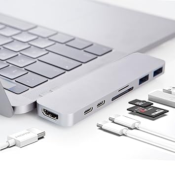

Ik heb iets opgemerkt met m'n USB-C Hyperdrive.
Het gaat om:
Hyper Slim USB C 8 In 1 Docking Station Space Gray
Als ik m'n gigabit kabel daar insteek, trek ik maar 60 Mpbs internet snelheid via Ookla. Doe ik dezelfde kabel (en dezelfde infrastructuur) in m'n vaste desktop haal ik de 200 Mpbs die ik heb van m'n provider.
Bizar neen? Nochtans staat die aangegeven als GigabitEthernet.

Ook als je uitsluitend de netwerkkabel aan dat ding hangt en verder helemaal niets?Lyca schreef op donderdag 15 november 2018 @ 13:06:

Ja dan ook.WhatsappHack schreef op donderdag 15 november 2018 @ 13:15:
Gebruik je wel dezelfde mirror?
Zo ja zou ik toch eens aan ze vragen waarom de performance zo slecht is.
Geen quote of mention @WhatsappHack? Dan niet raar opkijken als je geen reactie krijgt. ;)
De mirror is beide dezelfde, als ik de 5Ghz wifi gebruik haal ik ook 195 Mbps.
Het lijkt me toch heel eenvoudig aan die USB-C adapter te liggen eigenlijk, kan je daar ergens iets van settings aan bekijken?
Ik heb de zelfde USB C adapter en als ik deze aansluit via Ethernet haal ik netjes 400mbit.Lyca schreef op donderdag 15 november 2018 @ 13:06:

Damn, de interne wifi haalt maar 90Mpbs, de wifi van m'n vriendin haar Lenovo haalt vlotjes 195.
Ik zit met een issue op m'n macbook zelf, het lijkt me eigenlijk software. Mijn iPhone haalt ook 195-200.
Edit: Ik had blijkbaar al een hele tijd niet meer rebooted, dit eens gedaan. Download is terug naar 185-200.
Bizar
Het lag dus niet aan USB-C adapter, precies ergens software matig.
Bizar

@Arno90 Ik heb ervaring met die tweede en het werkt prima. Maar ik heb het alleen op een beamer getest met mijn oude 12” MacBook (2015). Nu heb ik bijna een jaar een 13” MacBook Pro (2017), maar ik gebruik de adapters nauwelijks. Ik heb ook ervaring met de HyperDrive Solo:
Die klik je aan de zijkant vast. Had achteraf liever de HyperDrive Duo gehad, maar toen had ik m’n Pro nog niet. Hieronder zie je dat die een extra USB-C poort heeft, maar dat de headphone-jack ontbreekt. Voor mij is dat toch onzinnig (heb hem ingeklapt) anders past het niet.
Deze van Dodocool lijkt erop en is een stuk goedkoper. Bol.com heeft hem ook.

Ja, die Satechi heb ik in m'n handen gehad en getest voor een projectje. Heeft gewoon dezelfde chipset als elke andere, Via Labs spul. De uitvoering maakt het verschil. Stevig ding, kan tegen een stootje. Uitstekende kwaliteit. Gemaakt voor duurzaamheid.Arno90 schreef op donderdag 21 maart 2019 @ 19:06:

Thanks. Heb jij zelf ervaring met de Dodocool? Want die vind ik er wel mooi uitzien!syltheboy schreef op donderdag 21 maart 2019 @ 20:51:
Nee, helaas niet. Op AliExpress zijn ze er positief over, al denk ik dat je die reviews daar niet al te serieus moet nemen. Bij Bol.com kost hij 65 euro en op AliExpress 25 euro, dus dat is nogal een verschil.Arno90 schreef op vrijdag 22 maart 2019 @ 10:10:
[ Voor 12% gewijzigd door syltheboy op 22-03-2019 11:26 ]
Dat is jammer. Ik ga niet blind varen op Ali reviews. Ik denk dat momenteel de Satechi de beste koop is voor mijn wensen.syltheboy schreef op vrijdag 22 maart 2019 @ 11:22:
Mochten er anderen nog goede tips hebben dan hoor ik het graag!
