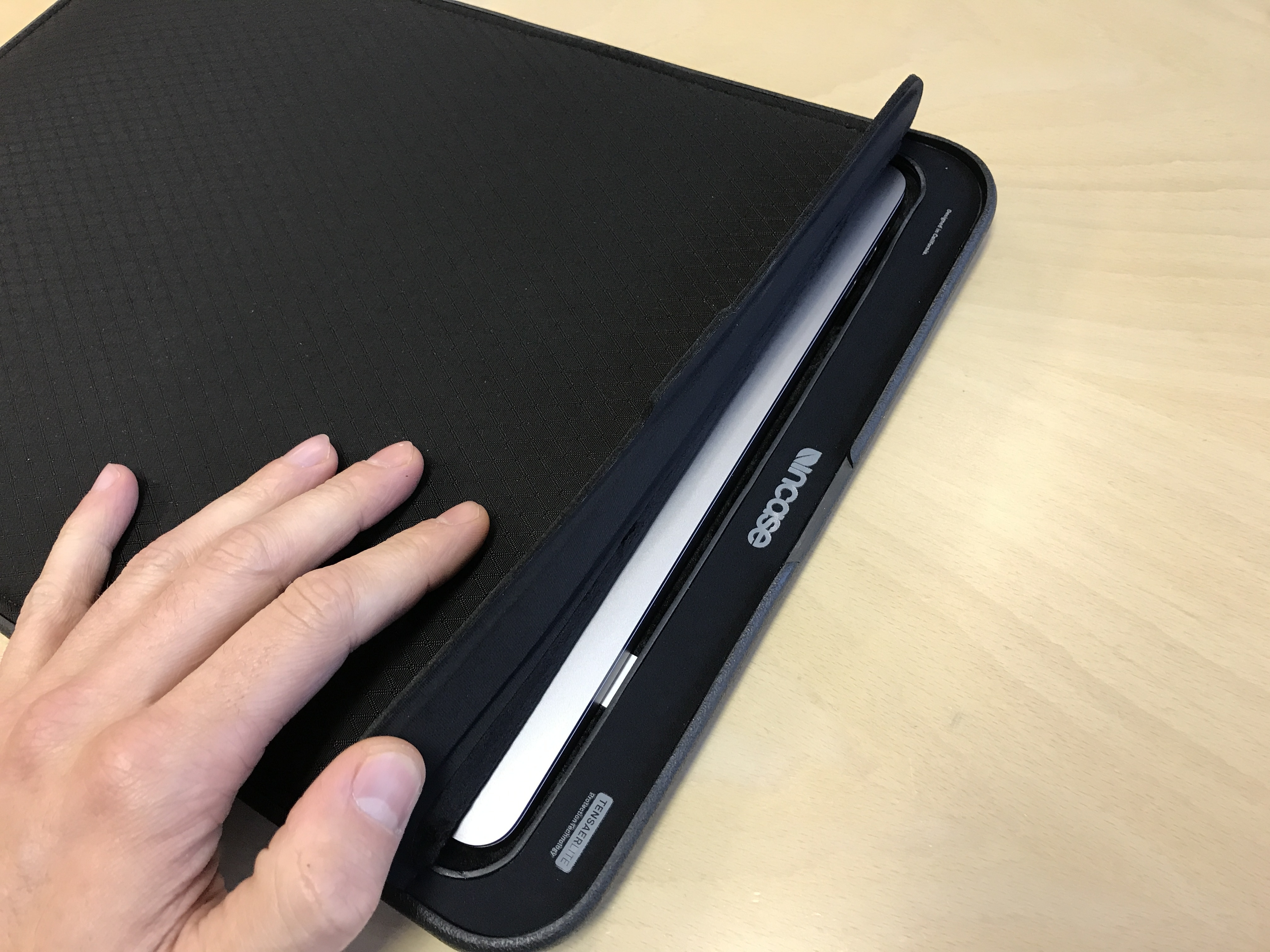

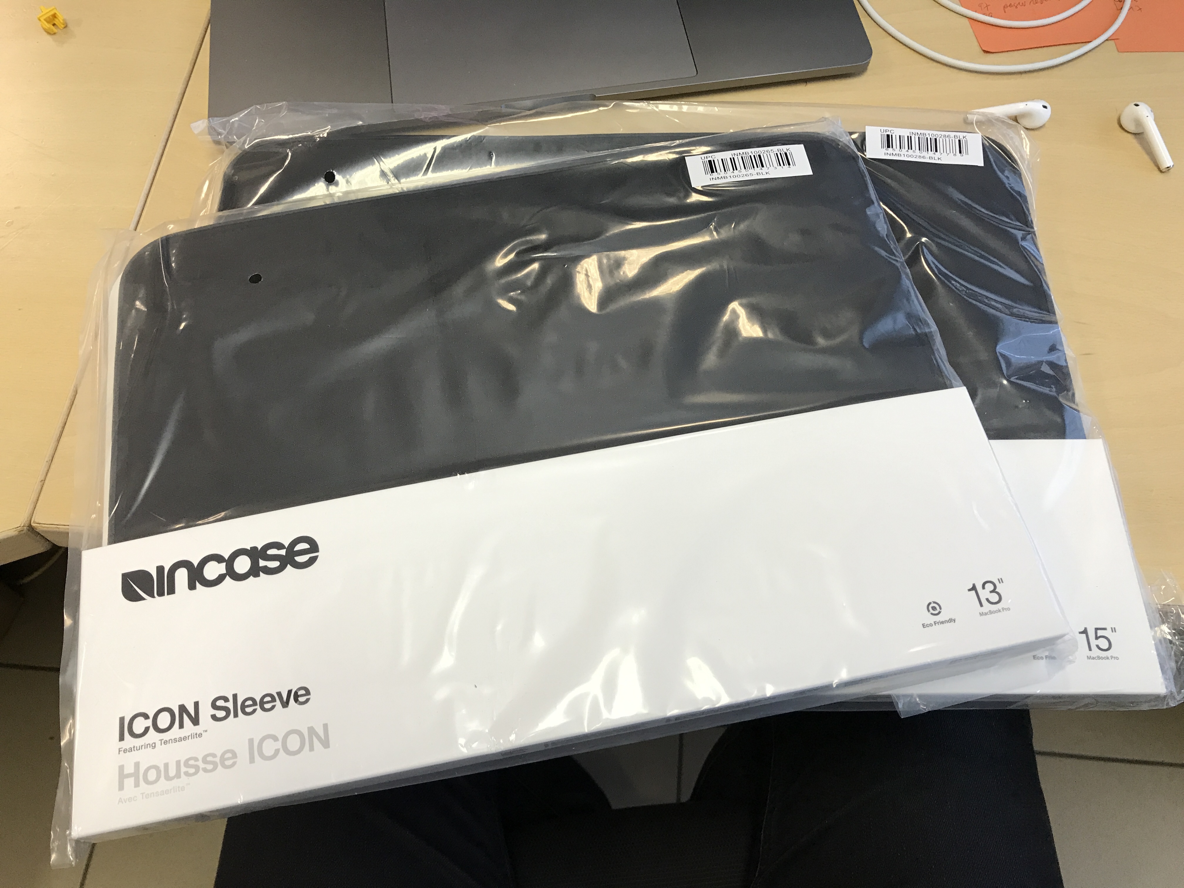

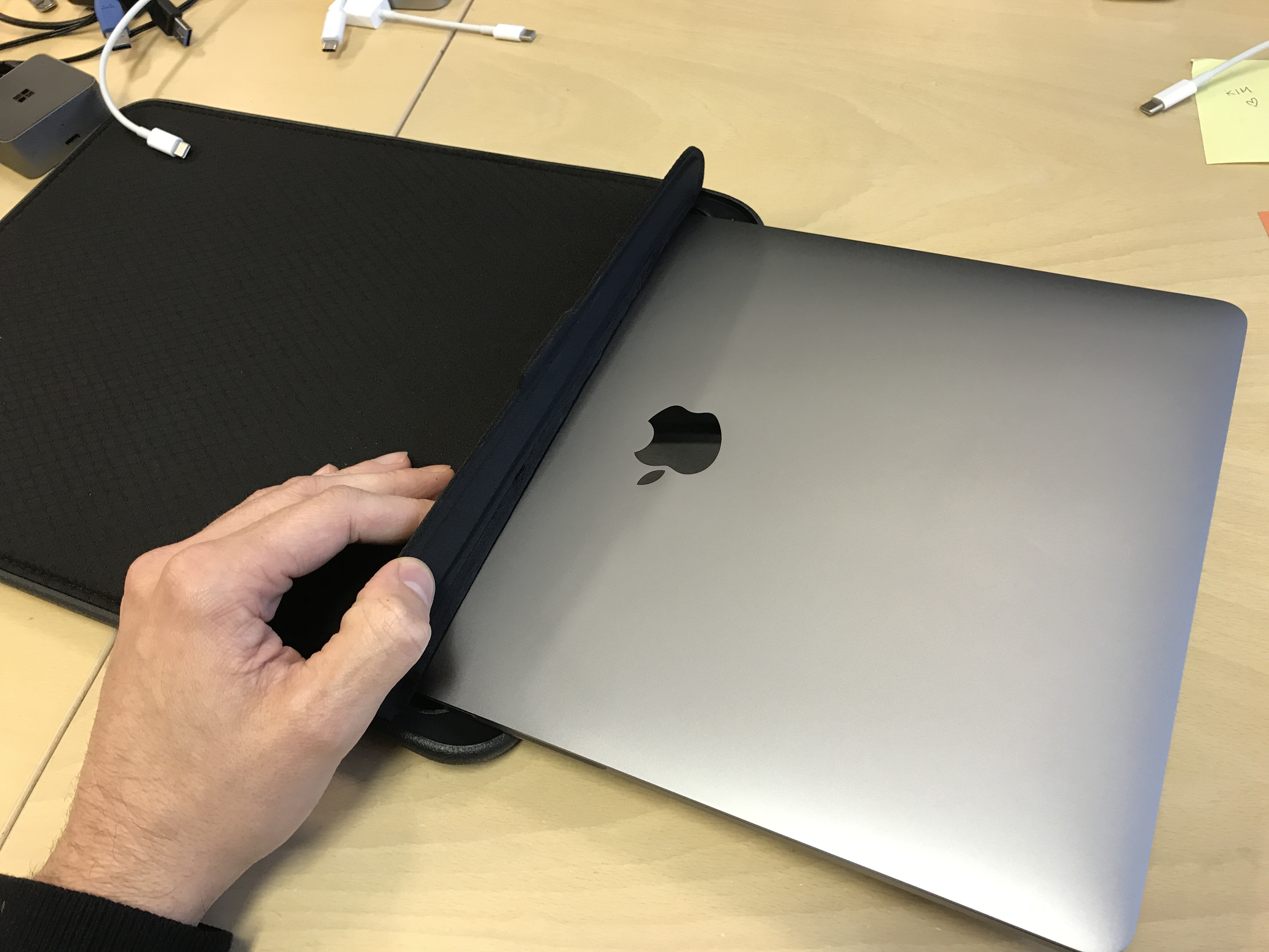

Eindelijk zijn er de Incase hoesjes voor de 13" en de 15" met TouchBar!
Afbeeldingslocatie: https://tweakers.net/ext/f/YqLanS0ugGlAkR9iiSK8niSA/thumb.jpg
Afbeeldingslocatie: https://tweakers.net/ext/f/qSni8sEkByCnkaXOtjASTejf/thumb.jpg
Afbeeldingslocatie: https://tweakers.net/ext/f/ceULWA6H1NWsNAwAwejRQCDZ/thumb.jpg
Incase 15-inch ICON-hoes in geruite ripstop voor MacBook Pro – Thunderbolt 3-poort (USB-C)

Wat is je ervaring? Past de 13 inch goed en is hij niet eigenlijk bedoeld voor de oude MBP retina zoals alle andere?

Neenee, zeker niet, dit zijn nieuwe modellen voor de nieuwe Macbooks. Zowel de 13" en 15" hoes passen als een trouwkleed. Zeer tevreden van.
