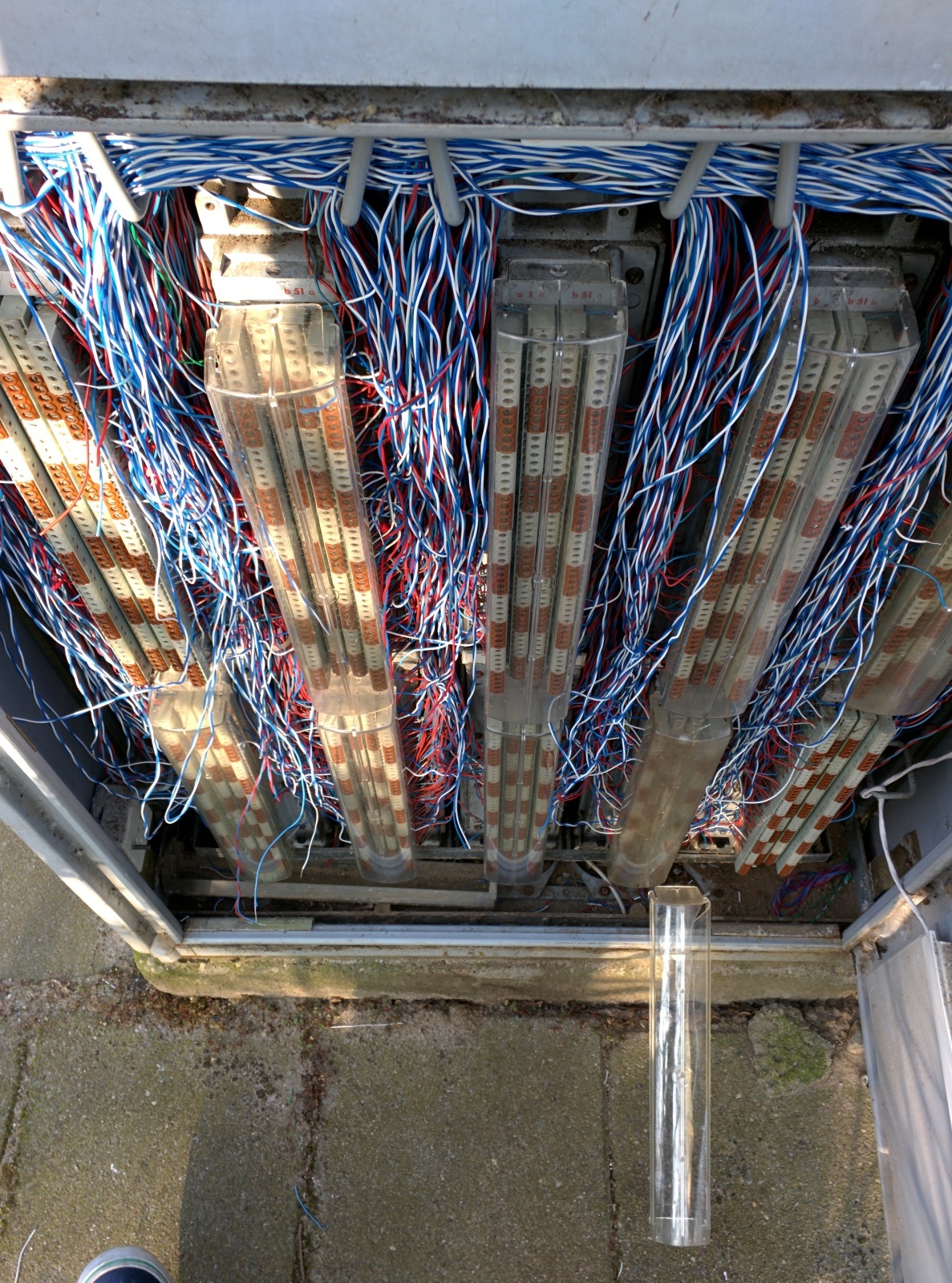

Een kruisdraad: Jouw koperlijn komt uiteindelijk uit op een verdeelstrook in een verdeler waar de actieve apparatuur van KPN staat die jou moet voorzien van diensten, de zgn. Dsdlam (een soort switch).. Dat kan een straatkast zijn of een wijkcentrale. Jouw koperadertje wordt niet direct in die Dslam geplugd maar via "verbindingsstroken"'. Als jij een abonnement neemt wordt er een KPN-monteur naar de kast of centrale gestuurd en die trekt een kruisdraad tussen het punt waar jouw koperaders eindigen op de verdeelstrook, en die verbindingsstrook zodat er een doorlopende verbinding ontstaat tussen jouw ISRA punt en een poort op die Dslam.
De kruisdraad is een dunne twee-aderige wit-blauwe koperkabel.
Bijvoorbeeld:
Afbeeldingslocatie: https://tweakers.net/ext/f/VnvyA9bQgMz8mxwoYKVXYPCn/full.jpg
[ Voor 4% gewijzigd door Barre73 op 12-06-2018 10:16 ]

Verwijderd schreef op dinsdag 12 juni 2018 @ 11:07:
Volgens mij is dat heel ouderwets wat je nu beschrijft, zover mij bekend werkt die koppeling tegenwoordig digitaal. Er komt geen monteur meer aan te pas, wordt gewoon vanaf afstand aangepast.
Het kan wel zijn dat er in dit geval een kabel beschadigd is geraakt tussen de aansluiting en het digitale schakelbord, en dat die nu hersteld is.
Sorry maar dit is toch echt zoals het gaat tot op de dag van vandaag. Het kan niet digitaal om de volgende reden:
Laten we een kabelverdeler nemen waarop 400 woningen uitkomen. Die kast is inmiddels omgebouwd naar een actieve VVDSL straatkast. Dan is er dus rechts of links een ruimte bijgekomen waarin de Dslam wordt gehangen.
Maar KPN is niet gek en hangt geen Dslam met 400 poorten op (veel te duu). Normaliter wordt er gerekend met maximaal 50% KPN diensten van het totaal dus er komt een Dslam met 200 poorten.
Omdat er maar 200 poorten zijn kan je dus niet op voorhand elke aansluiting al in de kast koppelen aan een Dslampoort. Want als je dat wel zou doen dan zou je inderdaad op afstand alles kunnen regelen.
De koppeling tussen de afgaande klantkant en de dslam wordt dus pas gemaakt als de klant een abonnement bestelt. En dat gebeurt nog altijd met een kruisdraad.
Wat wel op afstand kan is een migratie. Omdat de klant toch al een poort bezet in de Dslam kan je inderdaad op afstand de poort omzetten van KPN als provider naar bijvoorbeeld NLE.
Mijn verhaal ging over klanten die nog geen diensten hadden. En als je je abonnement opzegt en overgaat naar bijvoorbeeld Ziggo dan hoort de kruisdraad in principe ook verwijderd te worden.
[ Voor 12% gewijzigd door Barre73 op 12-06-2018 11:57 ]

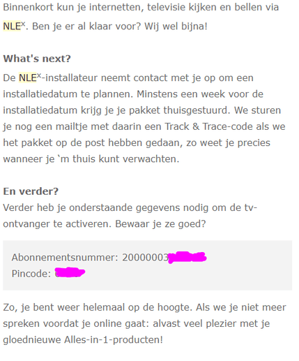

  • Ryan_
  • Laatst online: 02-11 11:47
Vaenir schreef op woensdag 27 juni 2018 @ 11:13:
Hmm apart, allerlei mailtjes ontvangen maar verder geen activatie gegevens. Dan gaan we er nu snel achter komen hoe goed de klantenservice werkt.. :+
Misschien in de tussentijd veranderd maar vorig jaar stond deze inderdaad in de "We zijn er bijna klaar voor!" mail.
Afbeeldingslocatie: https://tweakers.net/ext/f/YpqgpROcuL4uf8sFdAseSwzi/full.png
[ Voor 3% gewijzigd door Ryan_ op 27-06-2018 12:54 ]

  • Cave_Boy
  • Laatst online: 18:59
Het heeft even geduurd maar nu heb ik dan ook zoals het eigenlijk bij het begin zou horen een zo lijkt het stabiele en ook snelle verbinding.
Ik ben gestart in december (2017) en ik heb meermaals specialisten (KPN) en specialisten van NLE langs gehad. Deze concludeerden allemaal dat de grondploeg van KPN iets moest doen. (ISRA is inmiddels al 4x vervangen en ook het modem 3x).
Door weersomstandigheden (code rood en graaf verbod door kou) kon de grondploeg telkens niks doen. Jammer genoeg doet de grondploeg niet telkens weer een nieuwe call maken waardoor je een nieuwe afspraak kunt maken.
Je moet als ze geweest zijn opnieuw door de hele molen. Ik heb sommige specialisten van KPN meer dan 4x langs gehad. (was gezellig met thee enz). De specialisten keken wel soms naar mijn waardes maar ze deden ook de geschiedenis lezen en deden hem vrijwel telkens direct naar de grondploeg doorzetten.
Nu vandaag kwam afspraak 14. Omdat de vorige keer de specialist voor de zoveelste keer hier was vroeg hij een duo onderzoek aan. Dan is er een specialist en ook grondploeg tegelijk. Ik deed de deur open en dit was mijn 1e keer dat ik een grondploeg bij mijn deur had die uit 1 persoon bestond. Jammer genoeg wist de specialist niks van duo afspraak en of de voorgeschiedenis af. Hij heeft zitten meten en de lijn leek bijna helemaal netjes. hij heeft in de kast gekeken en heeft besloten mij op een andere las aan te sluiten (dus echt in de grond graven etc).
Uiteindelijk na ongeveer 4,5 uur werk begon kon mijn modem weer intrainen en had na 5 min al hogere waardes dan dat ik voorheen had.
Ben blij dat het uiteindelijk zo lijkt het opgelost is. Jammer dat het 8 maanden heeft moeten duren...
Respect voor de grondploeg (naja persoon) die letterlijk uren buiten in de volle zon heeft gewerkt. _/-\o_ (heeft wel drinken gehad hoor >:) )
