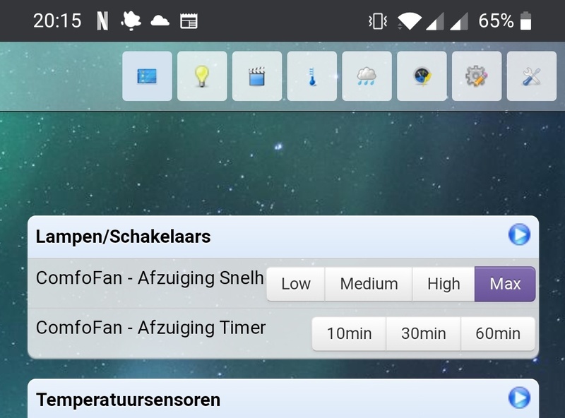

Doende met een domoticz plugin.
Heb nog nooit een plugin voor domoticz gemaakt dus is wel een leuk nieuw projectje
Afbeeldingslocatie: https://tweakers.net/i/c8voDXtBtGZrV7EYtNDyk0vOABg=/800x/filters:strip_icc():strip_exif()/f/image/7dEn0SF6bV4VkTYgApKyZKqm.jpg?f=fotoalbum_large
Updateje:
Afbeeldingslocatie: https://tweakers.net/i/nfTN1CEkIw171c2bxAh38NYTykw=/800x/filters:strip_icc():strip_exif()/f/image/HWlB9SEKda5t11YI1s4SjBjF.jpg?f=fotoalbum_large
[ Voor 28% gewijzigd door proditaki op 24-01-2021 11:37 ]

Ik had een Domoticz plugin gemaakt voor dit project, zoals ik al aangaf.
Het is alleen de standen (min/medium/high/max) en een timer.
Voor mensen die em ook in Domoticz willen gebruiken, waarom het wiel 2x uitvinden. https://pastebin.com/791e647p
Je kan het eventueel zelf uitbreiden met een schakelaar voor percentage en/of voltage

  • proditaki
  • Laatst online: 27-10 19:21
lsp schreef op zondag 28 maart 2021 @ 09:55:
Super thnx.. nu nog even uitzoeken hoe ik dit als plugin geprogrammeerd krijg in mijn domoticz. (Tips welkom anders is google mijn vriend)
Daarnaast heb ik nu een RFlink gebouwd.. gaat deze conflicten geven met de ESP zender/ontvanger? [zou deze werken? Heb ik iig een boodschappenlijstje (het oog wil ook wat)]
IK ben wel van de zelfbouw.. zoals ook door @abc874 gevraagd: wat is het boodschappenlijstje voor de zender ontvanger.. (krijg veel hits op ESP)
Bedankt voor de duw in de juiste richting… _/-\o_
Installeren is een kwestie van een map maken in de folder "plugins" en daar plugin.py in zetten.
Dan Domoticz even relaxen/restanten en in de hardware pagina toevoegen.
Als je de ontvanger met het project hebt verbonden met je fan zou het een kwestie van IP invullen moeten zijn en dan zou het moeten werken in Domoticz.

  • Bumpy_NL
  • Laatst online: 01-11 14:34
Voor de liefhebber deel ik hier mijn flow in node-red. Hiermee kun je de wat commando's sturen naar de fan. Wat handig is dat er een check in zit of er confirmatie is of de code is overgekomen. Als dit niet het geval is dan wordt de code nogmaals verstuurd. Voordat je de code importeert kun je het best even met notepad++ (of iets dergelijks) het IP en het txaddress aanpassen. De authenticatie gegevens zul je wel handmatig moeten invoeren in node-red.

Ik heb vorige week ook mijn NRF905 opgeleukt en werkend gemaakt:
-NRF module omgebouwd met de juiste condensatortjes en spoeltjes
-Samen met een ESPtje in een doosje
-Alle HTTP authenticatie uit de code gebeukt, ik kreeg het anders niet lekker werkend
-Een Ikea Tradfri Shortcut button ingezet als 'zet de timer op 60 minuten' door er een actie in Apple Homekit aan te hangen (gewoon het URL bezoeken met een payload).
Lekker simpel, niet elegant maar prima opgelost zo :P
