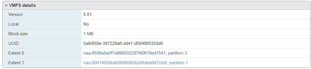

Hallo allemaal,
ik ben op mijn werk bezig om de VM's van de server te backuppen.
Ik wil dit doen door een iSCSI connectie van onze Synology naar de ESXi op te zetten, en daar dan met XSI backup op te backuppen. Na een hoop gestoei met de verbinding is het me uiteindelijk gelukt door de MTU in de synology op 9000 te zetten ipv de standaard 2000 8)7
iSCSI target is beschikbaar als ik in de iSCSI adapter van ESXi kijk. Het lukt me alleen niet om een nieuwe datastore met dit target aan te maken.
Ik heb (per ongeluk) wel een ander LUN target aan de bestaande datastore 1 gekoppeld, als extent.
Deze zou ik graag weer willen verwijderen, maar dat wil ook nog niet echt lukken.
ESXi met extent op datastore1
Al met al een teleurstellende dag :X
Zou iemand me kunnen helpen hoe ik een nieuwe datastore op basis van de LUN kan aanmaken?
