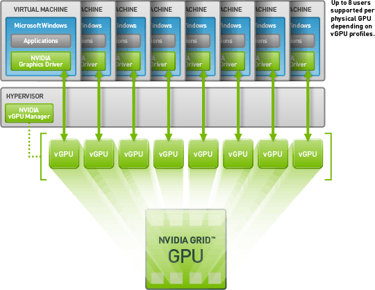

vGPU/MxGPU/GVT-g:
Het delen van GPU's met meerdere virtuele machines.
vGPU is een nVidia software driver in de virtuele machine en hypervisor die samen werken. Het verdelen van de GPU resources gebeurd in de hypervisor driver en de virtuele machine driver kan daar direct mee communiceren.
Afbeeldingslocatie: https://tweakers.net/ext/f/dE1jZmMFvIwN3rgDNLZfG0vO/full.png
vGPU is mogelijk met nVidia Grid K1/K2 of Tesla M6/M10/M60 kaarten.

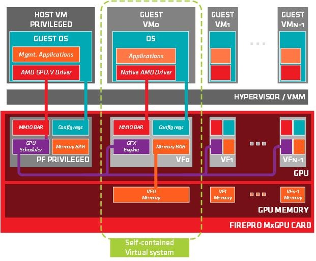

AMD's Multi User GPU werkt net iets anders en lost het verdelen van de resources in de hardware (SR-IOV, Single Root I/O Virtualization) op. In de praktijk werkt het hetzelfde, alleen is het nog niet mogelijk dit grafisch te configureren (commandline).
Afbeeldingslocatie: https://tweakers.net/ext/f/HxGP5q6JZ0nIwqtE5AYrENw4/full.jpg
MxGPU is mogelijk met AMD FirePro™ S7150 (X2).

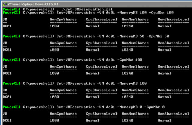

PowerCLI
vSphere PowerCLI is een command-line en scripting tool op Windows PowerShell en heeft meer dan 400 cmdlets voor het beheren en automatiseren van vSphere.
Afbeeldingslocatie: https://tweakers.net/ext/f/WExa5o0BTp4ewOYLmBHxQaYQ/full.png

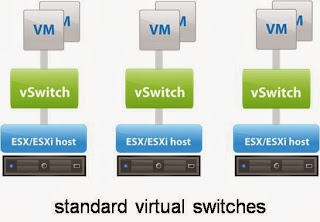

Standard vNetwork Switch
Afbeeldingslocatie: https://tweakers.net/ext/f/iMZjG2LH7VlMdkrSNVZAqKU6/full.jpg
Support:
  • 802.1Q VLAN
  • Teaming
  • L2 Security
  • Outbound Traffic Shaping

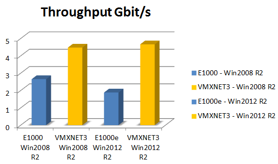

Er zijn vijf verschillende in ESXi, dit zijn de twee meest gebruikte:
e1000(e)
Een virtueel apparaat dat strict de Intel E1000(E) zal emuleren. Voordeel is de drivers van deze kaarten in de meeste besturingssystemen reeds beschikbaar zijn.
VMXNET3
Een para-gevirtualiseerd apparaat gemaakt voor hoge performance, eentje die weet dat hij op een hypervisor draait en bepaalde gedeeltes door de virtuele switch heen direct aan de fysieke netwerkkaart kan doorgeven en gebruik kan maken van offloading indien beschikbaar. Aanbevolen netwerkkaart, heeft wel een driver nodig die meestal standaard niet aanwezig is.

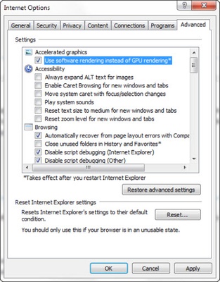

Software GPU
Internet Explorer en Microsoft Office kunnen GPU acceleratie gebruiken, mocht je geen hardware GPU hebben dan is het verstandig dit uit te schakelen.
Afbeeldingslocatie: https://tweakers.net/ext/f/GpjwR4PchV0IWTntW2XTFr24/full.jpg
Simulatie van HW in de hypervisor laag is zwaarder dan direct software in de browser/Office.
