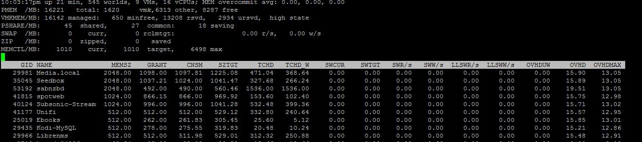

|sWORDs| schreef op maandag 28 november 2016 @ 20:09:
Tjonge, die server is behoorlijk underpowered voor wat je aan het doen bent.
Je hebt meer dan 18GB actief terwijl je minder dan 14GB actief zou moeten hebben.
Bij SWCUR kun je zien dat zeker 6 machines aan het swappen zijn, daarnaast is er ballooning.
Denk dat de memory verdeling wat beter kan en moet ..
Ben blij met dit topic -)
in principe zijn het simpele vm's met maar 1 of 2 taken, de media.local heeft het meeste te doen en performed op zich goed. ik ga eens kijken wat ik kan aanpassen .. ;-)

zeroday schreef op maandag 28 november 2016 @ 20:15:
Let wel dat als je geheugen geeft het vaak ook benut wordt terwijl dat niet nuttig hoeft te zijn.
In principe wil je het geheugen niet overcommitten. Dus eigenlijk wil je max 12-14GB uitdelen aan VM's.
Nou kun je met TPS wat hoger gaan.
Te Koop:24 Core Intel Upgradeset
  • |sWORDs|
  • Laatst online: 14-04 12:48
|sWORDs|
vSphere/ESXi
ThinkPadd schreef op maandag 28 november 2016 @ 20:14:
Kunnen jullie aangeven op welke getallen je moet letten en welke waarde die getallen moeten zijn in een optimale situatie? Ben wel benieuwd hoe het bij mijn server zit namelijk. Maar lijkt mij niet handig als iedereen hier z'n esxtop-screenies gaat plaatsen :P
zeroday, je bent trouwens ook wel erg gul met het RAM. Sommige simpele VM's zoals een OpenVPN die onder Ubuntu Server 16.04 draait (headless, dus geen GUI) heeft bij mij maar 512MB RAM. Gaat prima. Alleen een Windows 10 / Server 2012 VM krijgt bij mij 2GB RAM (wat opzich wel 4GB mag zijn, maar heb te weinig RAM nu), maar de rest (meestal is dat een Ubuntu Server 16.04) altijd <= 1GB. Eigenlijk nog geen problemen mee gehad.
|  GID NAME               MEMSZ    GRANT     CNSM    SZTGT     TCHD   TCHD_W    SWCUR    SWTGT   SWR/s   SWW/s  LLSWR/s  LLSWW/s   OVHDUW     OVHD  OVHDMAX
   31609 vcenter         10323.15 10255.26 10240.00 10299.07  1482.42   723.34     0.00     0.00    0.00    0.00     0.00     0.00     0.00    57.54    82.41
   23571 dc1              8274.26  8207.36  8191.95  8248.54   455.70   170.23     0.00     0.00    0.00    0.00     0.00     0.00     0.00    55.06    82.12
   28106 SYNOLOGY         4161.53  4111.62  4096.00  4139.46  4132.22  4105.94     0.00     0.00    0.00    0.00     0.00     0.00     0.00    41.90    59.80
   17148 router           4152.13  4105.95  4096.00  4129.43   311.49   248.04     0.00     0.00    0.00    0.00     0.00     0.00     0.00    32.43    48.77
  386888 LoadMaster       2094.21   565.84   556.10   635.16   158.13   104.39     0.00     0.00    0.00    0.00     0.00     0.00     0.00    22.48    37.46
MEMSZ = GRANT + MCTLSZ (Ballooning) + SWCUR (SWAP) + untouched
GRANT = Toegewezen
CNSM = (CoNSuMed) Toegewezen - TPS
SZTGT = allocated (resource pool)
TCHD = working set
TCHD_W = write working set
SWCUR = current swap
SWTGT = swap target
SWR/s = current swap read rate
SWW/s = current swap write rate
LLSWR/s = current host cache read rate
LLSWW/s = current host cache write rate
OVHDUW = current overhead User World
OVHD = current overhead Resource Pool
OVHDMAX = max overhead
Ideaal zou zijn SWCUR op 0 (Geen SWAP), en CNSM gelijk aan GRANT (Niet teveel gegeven, wel even video memory niet meenemen en natuurlijk bij geen TPS) Maar zelfs dan kan het OS geheugen niet nuttig gebruiken, dus dit gaat niet geheel op.
Een nadeel in mijn screenshot code block is dat ik reserve all memory op een aantal VM's heb staan. Dit moet bijvoorbeeld voor passthrough, maar ook als je geen swapfile op je datastore wil hebben staan.
En natuurlijk vind ik het artikel wat ik zocht nadat ik ze ongeveer uitgetypt heb:
https://communities.vmware.com/docs/DOC-9279
[ Voor 15% gewijzigd door |sWORDs| op 28-11-2016 20:45 ]

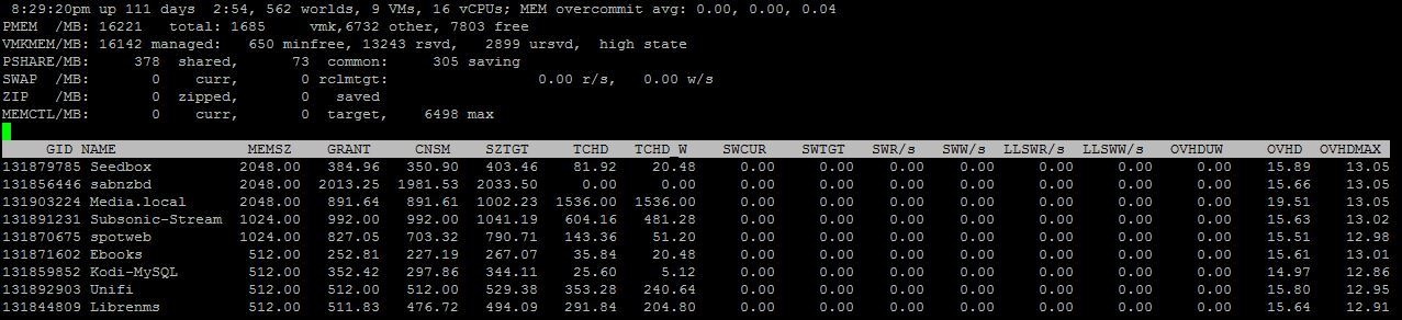

Afbeeldingslocatie: https://tweakers.net/ext/f/jtF4siyipu7VE4OlSKfLfvYi/full.jpg
Ik ben inderdaad gul, maar dat heeft vooral te maken voor een paar machines waarvan ik denk: die hebben memory nodig.
dat kan en is wellicht een foutieve aanname, ik heb nu een berg aanpassingen zitten te maken en daarna de vm's herstart
Ben benieuwd ;-)

zeroday schreef op maandag 28 november 2016 @ 21:04:
Ben benieuwd ;-)
Nog steeds gul, 18.5 ipv 12-14, maar al een stuk beter dan de 31.5 die het eerst was.
Media naar 2 en seed, sab, spot naar 1? Eventueel unify naar 1.5 en libre naar 768MB.
Consumed is nu healthy, maar met een beetje meer load zit je weer in de gevarenzone. Heb je InterVM TPS beschikbaar gemaakt?
[ Voor 21% gewijzigd door |sWORDs| op 28-11-2016 21:24 ]

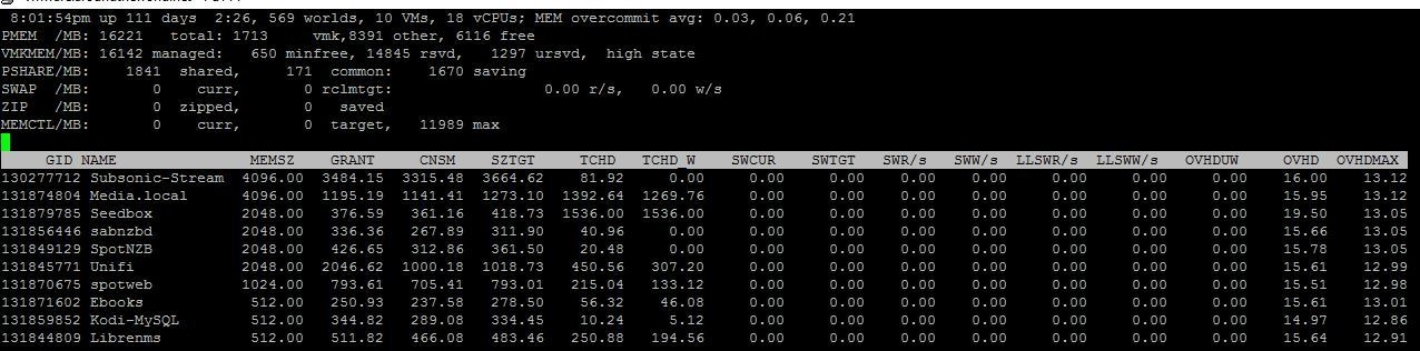

|sWORDs| schreef op maandag 28 november 2016 @ 21:10:
wordt nog beter ;-) heb hem nu naar 12 gebracht, een VM down gebracht die niet meer gebruikt werd maar toch geheugen gebruikte, daarnaast nog een andere vm die wellicht wel weer een keer aan kan maar nu niet nodig. ben nu benieuwd of zo de performance over alle machines beter wordt / zal worden. (denk het wel).
Dus door het overboeken het systeem min of meer over de zeik helpen .. mja .. (je denkt dat het systeem het allemaal wel netjes zelf uitzoekt) ;-)
wat bedoel je met dit?
Heb InterVM TPS beschikbaar gemaakt?
ik zie wel in mijn advanced settings;
mem.share.force.salting = 2
maar tsja. dat is alles wat ik zie . ;-)
Afbeeldingslocatie: https://tweakers.net/ext/f/5KqpDY6q8CmCFXhwyKr5nNut/full.jpg
[ Voor 15% gewijzigd door zeroday op 28-11-2016 21:36 ]

zeroday schreef op maandag 28 november 2016 @ 21:23:
Zet die maar eens op 0, reboot en vergelijk consumed.

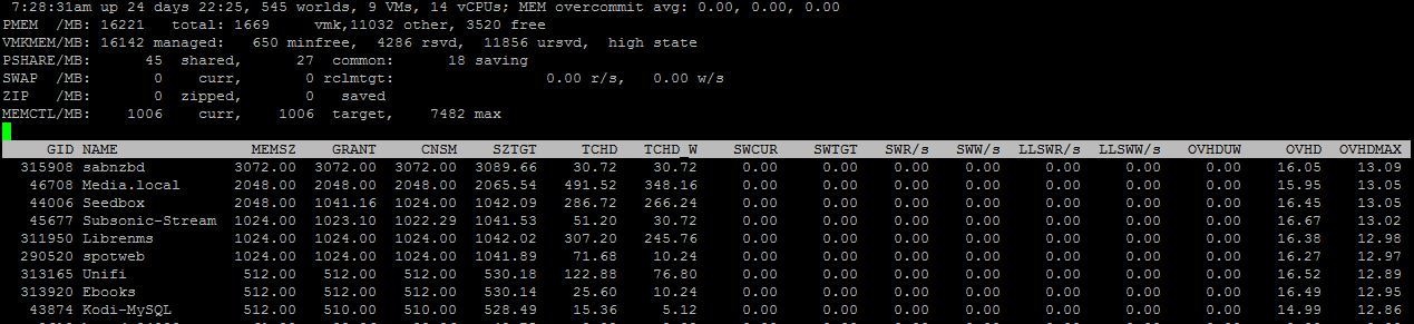

|sWORDs| schreef op maandag 28 november 2016 @ 22:12:
dat zegt me echt niet zoveel en of het veel effect heeft
Afbeeldingslocatie: https://tweakers.net/ext/f/KP8TE0Qt5w1X2FQOErAamjwB/full.jpg
laatste esxtop ;-)
Morgen maar eens kijken hoe alles draait als ik het via een vpn aanroep .. eens zien of dat lekker werkt
In ieder geval dank voor nu, was leerzaam vanavond ;-)

zeroday schreef op maandag 28 november 2016 @ 23:06:
laatste esxtop ;-)
6.4GB->5.9GB, maar de echte winst komt pas als je krap in geheugen zit en dat zit je nu echt niet meer.
Het lijkt alsof sommigen wel wat omhoog kunnen:
subsonic -> 1536
unify -> 1536
libre->768
Dan de CPU load, die is vrij hoog (Libre, filecloud, unify en media hebben een hoge ready state), zou je kunnen vertellen hoe je de cores toegewezen hebt aan de VM's en welke netwerk en storage virtuele devices je gebruikt?
[ Voor 21% gewijzigd door |sWORDs| op 29-11-2016 00:35 ]

  • zeroday
  • Laatst online: 18-11 21:57
zeroday
There is no alternative!
draai nu bijna 3 weken met de nieuwe config
Afbeeldingslocatie: https://tweakers.net/ext/f/wHzzrHkUvOBiXnw6u1nh8ZwY/thumb.jpg
de vmware machine, hoe 'lite' de CPU dan ook mag zijn, doet het beter dan ooit tevoren ..
[ Voor 99% gewijzigd door zeroday op 24-12-2016 08:30 ]
There are no secrets, only information you do not yet have

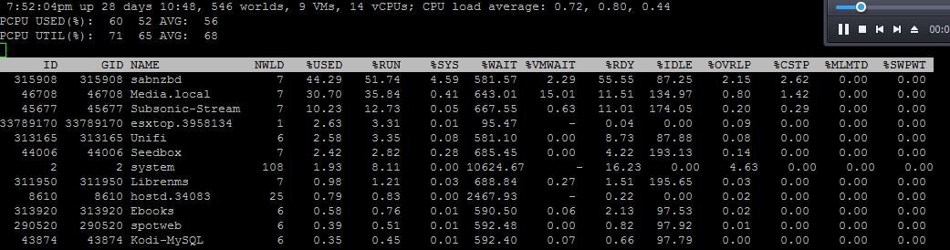

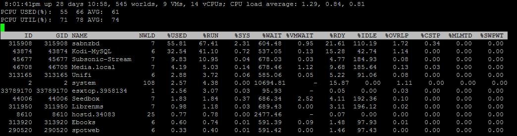

  • |sWORDs|
|sWORDs|
vSphere/ESXi
Top! En de CPU stats terwijl SAB aan het downloaden en extracten is terwijl je nog wat anders doet?
  • zeroday
zeroday
|sWORDs| schreef op zaterdag 24 december 2016 @ 21:05:
dat is gewoon het esxtop commando?
kan ik vanavond wel eens laten zien ;-)
  • |sWORDs|
|sWORDs|
vSphere/ESXi
zeroday schreef op dinsdag 27 december 2016 @ 11:48:
Exact
  • zeroday
zeroday
Afbeeldingslocatie: https://tweakers.net/ext/f/h85jONuCSfDwN5Qt4DSvhBid/thumb.jpg
stream, downloaden, / par / unpack / .. ja over de 1.00 maar niet direct merkbaar
Afbeeldingslocatie: https://tweakers.net/ext/f/WtEYHuo3Il29HucH16zy3jOa/thumb.jpg
[ Voor 17% gewijzigd door zeroday op 27-12-2016 21:07 ]

  • |sWORDs|
|sWORDs|
vSphere/ESXi
zeroday schreef op dinsdag 27 december 2016 @ 21:06:
Je ziet dat je daar meer dan twee keer zoveel CPU nodig hebt als dat je hebt om niets te laten wachten. Maar als alles goed aanvoelt is het prima.
