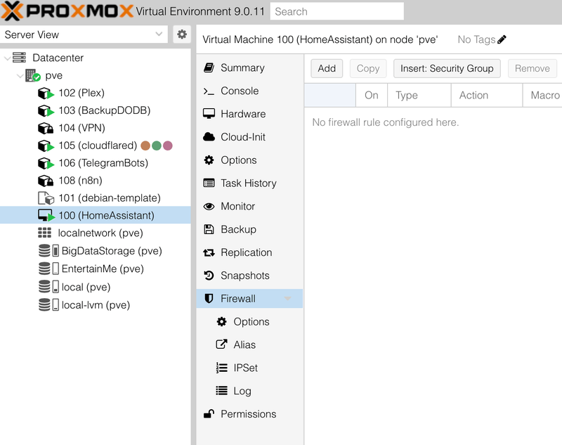

The-Source schreef op vrijdag 29 mei 2026 @ 08:53:
@MakhouT En bij datacenter > SDN ook niets actief?
1 regel (default I guess, want die heb ik niet gezet)
Afbeeldingslocatie: https://tweakers.net/i/31wT3PDL8da5Gc9hTeNBIEB6g3s=/fit-in/4000x4000/filters:no_upscale():strip_exif()/f/image/5g7f0fAI4fCXesfWG9YiGajF.png?f=user_large
d3vlin schreef op vrijdag 29 mei 2026 @ 09:04:
In je screenshot van gisterenmiddag staat het vinkje bij Firewall aan (en je ziet ook firewall=1 bij de configuratie van net0). Kan je uitzetten of je voegt een firewall regel toe die TCP op port 8123 toestaat.
Ahja onder hardware inderdaad wel! Ik heb die net uitgezet, maar dat lost het niet op jammer genoeg :|
Is er niet een bepaalde log dat we kunnen raadplegen om te zien wat er misgaat?
EDIT: Ik begin me nu wel af te vragen of het probleem aan de VM ligt of aan HA aangezien in mijn router wel kan pingen.
[ Voor 6% gewijzigd door MakhouT op 29-05-2026 09:12 ]
