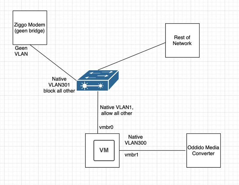

HowsMyApple schreef op woensdag 23 juli 2025 @ 21:07:
Heb je misschien een diagram van je (netwerk)setup? Ik sta bijna op het punt om m'n TP link Deco's van router naar AP modus om te zetten en direct achter m'n ONT een minipc met OPNsense VM op proxmox te zetten. Heb zelf ook Odido maar heb nog niet gevonden hoe ik het "internet vlan 300" stuk in OPNsense moet toepassen.
(elke andere toelichting van je setup is ook meer dan welkom)
Ik ben aan het kijken of ik hier een diagram voor kan maken. Globaal gezien heb ik nu:
* Intel NUC13 met 2x 2.5Gb (dus met expansie slot)
* Mijn LAN is aangesloten op NIC1
* Mijn WAN1 is aangesloten via NIC2
* Ik koos NIC1 als LAN, dat leek me het makkelijkste (ik heb meerdere NUCs)
* OPNsense geinstalleerd met vmbr0 op NIC1 en vmbr1 op NIC2. Alleen een LAN ip op NIC1, niets op NIC2
* vmbr1 geef ik door aan OPNsense met een vlan tag van 300 (Odido). Scheelt een vlan tag in OPNsense
* vmbr0 heeft geen vlan tag, gewoon 1 op 1 doorgegeven. Alle VLANs worden gedaan in OPNsense
* Mijn WAN2 heb ik op een VLAN 600 gezet op mijn switch (via LAN kabel). En dan geef ik deze als een 3e nic door aan OPNsense met vmbr0 met VLAN 600
Voordeel voor mij met bridge interfaces:
* Minder complex dan PCI doorgeven
* NIC namen en MAC adressen zitten aan de VM vast, ik kan deze verhuizen naar een andere NUC node zonder enige impact. Superhandig als je modem in bridge mode draait
* USB NIC is ruk, vandaar ik WAN2 via de switch en vlan tagging werk
Dus je hebt vanuit je modem een kabel in je switch zitten?
Heb je dan bij Odido 2 wan aansluitingen?
  • UTMachine
  • Laatst online: 19:08
commentator schreef op vrijdag 25 juli 2025 @ 22:05:
Nee, mijn WAN1 is Odido en WAN2 is Ziggo.
Dus geen failover richting Odido, want dan heb je een /29 subnet nodig (wij krijgen maar 1 IP adres). Ook is mijn Odido media converter niet dual uitgevoerd 🤣
  • UTMachine
UTMachine schreef op vrijdag 25 juli 2025 @ 22:14:
@commentator
Zo ziet het er ongeveer uit:
Afbeeldingslocatie: https://tweakers.net/i/mDmDmPtidKo6nLtYpnNJtrYrbS8=/800x/filters:strip_exif()/f/image/ubtPqIxT4LmgkO5O5NbYTb0a.png?f=fotoalbum_large
