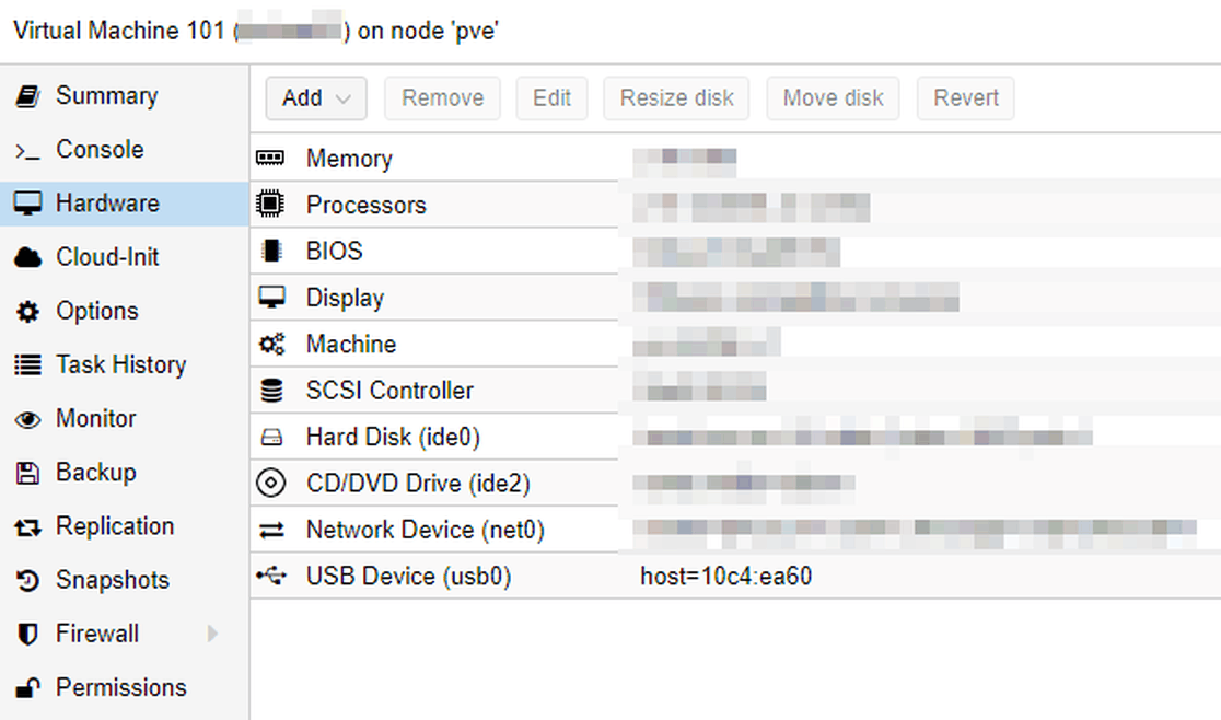

Momenteel heb ik een VM (met Windows OS) welke Domoticz draait en gebruik maakt van een USB apparaat (een Zwave stick) die op de host is aangesloten. Dit USB apparaat is via de hardware tab in de web GUI gekoppeld aan de VM (zie screenshot) en bij iedere herstart wordt dit device dan ook automatisch aan de VM gekoppeld. Geen problemen daar.
:fill(white):strip_exif()/f/image/7FwDQTwFdfAz3cEQ00KcjjI6.png?f=user_large)
Nu wil ik dit USB apparaat niet meer op deze VM gebruiken maar koppelen aan een nieuwe LXC met Ubuntu OS. Echter, LXC containers hebben in de web GUI helemaal geen hardware tab. Na de installatie van Ubuntu kan ik het apparaat wel zien via het commando 'lsusb'. Maar in Domoticz zie ik de hardware niet dus ik ga er vanuit dat hij niet werkt of in ieder geval niet beschikbaar is. Mijn vraag is dus, hoe gebruik ik het USB apparaat in deze container?
Ik heb uiteraard al even gegoogled en dan kom ik een heleboel commando's tegen die ik op de host zelf uit zou moeten voeren terwijl ik het idee heb dat dat veel te veel werk is als je het vergelijkt met een VM. Is het gebruik van een USB apparaat in een container echt zo omslachtig? Enige uitleg is zeer welkom.
- Zorg ervoor dat de container niet unprivileged is (of je moet uitvogelen hoe het wel met een unprivileged container kan)
- Kijk op de host wel apparaat je wil doorsturen. Ik denk dat het ttyUSB0 is, mijn voorbeeld gaat daar van uit:
# ls -la /dev/ crw-rw---- 1 root dialout 188, 0 Apr 16 15:42 ttyUSB0
- Voeg de volgende 2 regels toe aan /etc/pve/lxc/<id>.conf:
| lxc.cgroup.devices.allow: c 188:* rwm lxc.mount.entry: /dev/ttyUSB0 dev/ttyUSB0 none bind,optional,create=file |
Hiermee koppel je dus ttyUSB0, en zorg je er tevens voor dat de container niet geblokkeerd wordt om er wat mee te doen. Ik vermoed dat de 188 hetzelfde is, aangezien zowel op mijn Proxmox-machine als op een Pi die hetzelfde is, maar controleer het vooral voor de zekerheid. Domoticz heb ik zelf op een Raspberry Pi draaien, maar op de Proxmox-machine gebruik ik deze methode om wat hardware door te geven aan een container die Tvheadend draait.

Dus dat zou dan het volgende moeten zijn als ik een beetje opgelet heb:
Scheelt weer het moeten maken van een udev-rule, want de chown is inderdaad niet permanent (die raakt waarschijnlijk ook kwijt bij uit- en inpluggen).
Over het opnemen in de gui: ik weet eigenlijk niet of dat wel gaat gebeuren. Het is sowieso iets wat een berg complicaties met zich mee brengt, en vooral voor thuisgebruikers handig is. Voor de zakelijke markt zijn er wel handigere dingen beschikbaar om USB-apparaten te kunnen koppelen aan een VM zonder dat een VM ineens vastzit op een bepaalde server.
./run.py 0:20
[ Voor 30% gewijzigd door dcm360 op 19-04-2021 14:56 ]
Vanavond even gekeken maar op de host zie ik geen enkel ttyUSB vermelding staan in /dev. Kan het zijn dat die niet wordt weergegeven als het USB device in gebruik is op een VM?dcm360 schreef op maandag 19 april 2021 @ 09:49:
- Kijk op de host wel apparaat je wil doorsturen. Ik denk dat het ttyUSB0 is...
