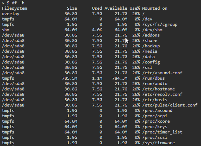

Heb beide VM's even df -h gedaan. dat geeft:
Hassio:
Afbeeldingslocatie: https://tweakers.net/i/_OQk_PhNOdKATx5DBXzC8PR3whU=/full-fit-in/4000x4000/filters:no_upscale():fill(white):strip_exif()/f/image/Hws1IEPumzDtwj3oKeSxih5H.png?f=user_large
Debian:
Afbeeldingslocatie: https://tweakers.net/i/R0PUzUBViVy23oR5s3RiiCYuKac=/full-fit-in/4000x4000/filters:no_upscale():fill(white):strip_exif()/f/image/M7djmTatFAQADLVgPIT8Dq44.png?f=user_large
Als ik dat optel, kom ik op zo'n 21 GB aan gebruikte opslag.

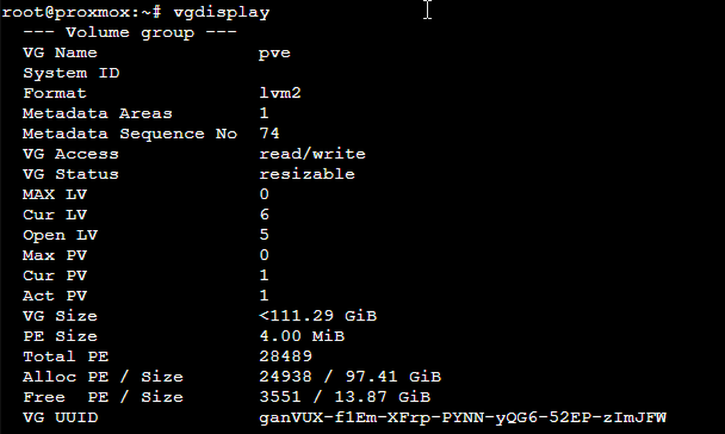

@Waah Je gebruikt thin provisioned LVM voor opslag van VMs. Kijk eens naar vgdisplay ;)
  • Waah
  • Laatst online: 23-10 23:28
_JGC_ schreef op woensdag 27 januari 2021 @ 14:17:
Met vgdisplay kwam ik niet veel verder eigenlijk
Afbeeldingslocatie: https://tweakers.net/i/Q_nBzqkjDiGCOZwazSlK4BwQhf8=/full-fit-in/4000x4000/filters:no_upscale():fill(white):strip_exif()/f/image/OxleC8GgH1yD14saOnH08dzD.png?f=user_large

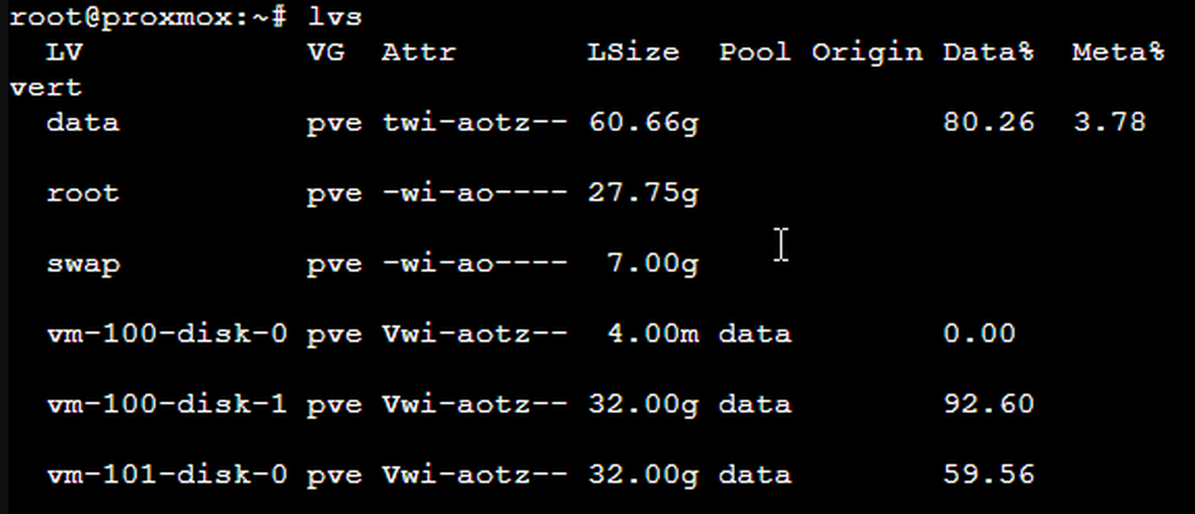

Maar kwam zo ook op lvdisplay en de afgeleide lvs
Dan zie ik toch dat mijn Hassio Image "vol" zit.
Afbeeldingslocatie: https://tweakers.net/i/YGP7Mm7uwuuIkC6MG4xVMxD5hRY=/full-fit-in/4000x4000/filters:no_upscale():fill(white):strip_exif()/f/image/2fyujiKbrkL3uygHrj6RnZIw.png?f=user_large
Ik heb een snapshot verwijderd, dus heb nu weer iets meer ruimte. Maar snap niet waarom die hassio-image zo groot is... Maar zal wel informeren in het home assistant topic.
Maar als ik het goed begrijp, je kunt niet even door zo'n volume grasduinen om te zien wat zoveel ruimte in neemt?

@Waah Ik ken Hass.io niet zo goed, maar in veel gevallen is logging een bekende boosdoener voor dat soort problemen. Kan dat bij Hass.io ook het geval zijn?
