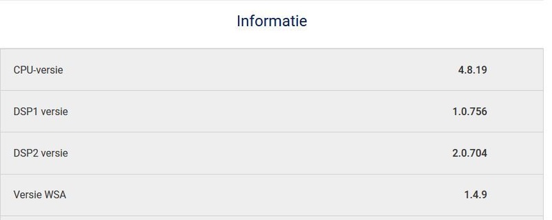

Afbeeldingslocatie: https://tweakers.net/i/PJgL5EF28Ixbmh1oSbvbKlfBDis=/800x/filters:strip_icc():strip_exif()/f/image/HBr9qvqhB37DLpbj5IRMo3Fq.jpg?f=fotoalbum_large
Is er iets anders anders dan op mijn foto?
  • ironsm4sh
  • Laatst online: 28-03-2023
Mich schreef op dinsdag 21 april 2020 @ 19:37:
Ja, er zijn een paar verschillen. Ik heb:
CPU: 4.8.19
DSP1: 1.13.1525
DSP2: 2.19.1312
WSA: 1.4.9
  • Mich
  • Laatst online: 12:29
ironsm4sh schreef op dinsdag 21 april 2020 @ 19:39:
CPU: 4.8.19
DSP1: 1.13.1525
DSP2: 2.19.1312
WSA: 1.4.9
Hmm ok. Jij hebt een 3-fase omvormer en ik een 1-fase. We kunnen niet vergelijken.

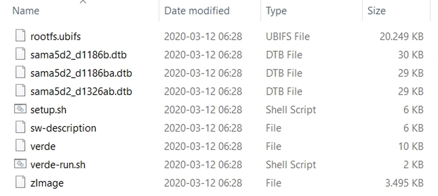

Volgens een aantal github threads en posts hier staat de nieuwe firmware niet meer in debug modus.
Je kan de firmware van de SolarEdge downloaden met een telefoon en de SolarEdge commision app. Je moet een account maken, en zodra je daarmee op de app inlogt download hij alle firmware voor de SolarEdge.
Als je een android telefoon met root hebt kan je de firmware vinden in "/data/data/com.solaredge.apps.activator/files/setapp/". Het bestand wat interessant is is "Version_4_8_28_141843.spff" (Of een andere versie). Dit bestand kan je met 7zip uitpakken.
vervolgens zitten hier een aantal bestanden in:
Afbeeldingslocatie: https://tweakers.net/i/NggrX_9RmkONxuFPHUECGS4IjZo=/full-fit-in/4920x3264/filters:max_bytes(3145728):no_upscale():strip_icc():fill(white):strip_exif()/f/image/jhtTEncydnyJNo2jyAqnk99j.jpg?f=user_large
Als je vervolgens het "setup.sh" script open maakt staat daar op r.31 het volgende stukje code:
# Enter to debug mode on upgrade from version where debug mode not supported (< v4.6)
debugmodeupdate () {
    if [ ! -e /data/configs/debug_mode ]; then
        log "missing debug mode configurations (Maybe upgrade of an older version?) - setting default to disable"
        echo "enable=false" >> /data/configs/debug_mode
    fi
Ik vraag me af wat er gebeurd als je die enabled naar true zet in plaats van false, en dan weer een spff maakt en die flashed op de solarEdge.
Volgens een paar hele oude posts is het mogelijk om de SolarEdge's shell te krijgen via de seriële poort, wie weet kan je daarmee debug modus aan zetten. Ik heb dit helaas nog niet onderzocht.

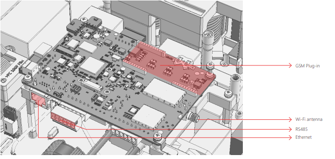

Iemand een layout voor de RS485 kabel, of link met juiste kabel van RS485 naar USB ofzo
  • Kees-Jan
Ik heb zo'n USB <=> RS485 key hier, maar nog geen tijd gehad om er iets mee te doen.
Afbeeldingslocatie: https://tweakers.net/i/rAk-FvkLeDmE-zw4TfdU0oDA3zY=/full-fit-in/4000x4000/filters:no_upscale():fill(white):strip_exif()/f/image/UpMFEaX6G8SLJ3S9RL6tSAZ4.png?f=user_large
A en B zijn de data lijnen en volgens mij hoef je alleen maar de GND verder aan te sluiten...
the older I get, the better I was...
