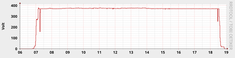

Mijn stringspanning: Afbeeldingslocatie: https://tweakers.net/i/tDQEuvv4sPzCFZMJI22sl0RoTqg=/800x/filters:strip_exif()/f/image/UOKFKDTGzxzojiGluejpfZTe.png?f=fotoalbum_large

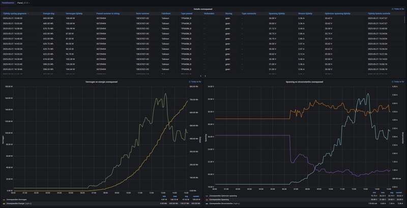

Afbeeldingslocatie: https://tweakers.net/i/vU_yeS8W1UX8XGjWBSkGt1bkHPk=/800x/filters:strip_icc():strip_exif()/f/image/OGkRbGBte9cyi6PyC00EcA2x.jpg?f=fotoalbum_large
De paneelspanning bij mij varieert in deze grafiek van 32v tot 34v ( oost paneel ).
De optimizer spanning varieert van 25v tot 41v.
Afbeeldingslocatie: https://tweakers.net/i/vIDANgN85Gl6Gu_cDlTCpz6gzMM=/800x/filters:strip_icc():strip_exif()/f/image/AF6uzksCbRJbhpiNIPAf9lW1.jpg?f=fotoalbum_large
Kijk ik naar de omvormer zie je dat die om 7:00 voldoende spanning heeft. Dit is ook te zien in de grafiek. Gaat naar 370v en blijft vrij constant. Als je naar de optimizer grafiek kijkt zie je dat die rond 7:00 vermogen levert. Blijkbaar is het totaal aan panelen dan voldoende om de omvormer te doen produceren.
In mijn optiek heb je ergens een serieus ontwerpfout zitten in je installatie. Als je optimizers constant 32v aangeven. Wellicht zijn die defect.

Bottom line is dat de totale stringspanning heel constant is en dus niet zomaar op een deel van de dag opeens veel hoger is (wat de inverter niet fijn zou vinden).

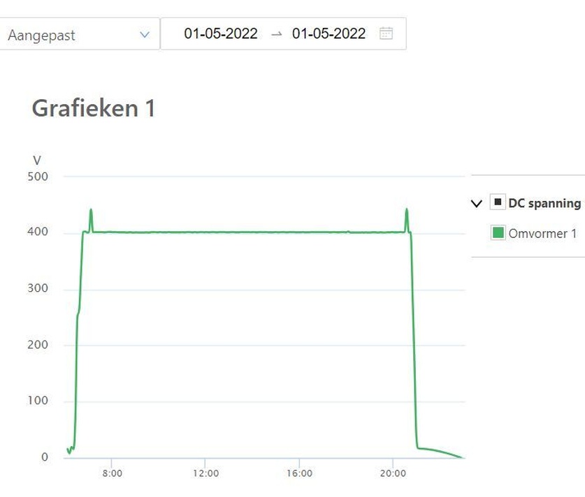

Afbeeldingslocatie: https://tweakers.net/i/xAkPw3vmTjvMxB4OvqzBL8pIK2Q=/full-fit-in/4920x3264/filters:max_bytes(3145728):no_upscale():strip_icc():fill(white):strip_exif()/f/image/2TpB10ftXalmuSpvWJxxNk7q.jpg?f=user_large
Nou ben het niet met je eens...zie mijn stringspanning bijvoorbeeld eens. In de ochtend en in de avond zie je een piekje. Voor de rest redelijk constante spanning.

De stringspanning blijft steeds redelijk constant . De stringspanning wordt hoger dan wat de omvormer wil bv bij 3fasige se..k 750volt.
Als de omvormer aan aftoppen is of aan het opstarten is dan stijgt de de spanning boven deze waarde.
De paneel spanning blijft redelijk constant en de waarde is afhankelijk van het paneel wat je hebt. De optimizers zorgen ervoor dat de stringspanning gemaakt wordt door de paneel spanning te verhogen of te verlagen. De optimizers bij solaredge is een Buck boost converter.

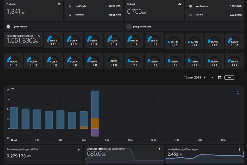

Hoi. Ik ben al even bezig (weken) om de boel via WIFI aan de praat te krijgen.
ik heb een SE5000H 22 panelen in 2 strings en een inline meter 64010E4E
pingen op 192.168.178.196 lukt gewoon.
Telnet naar 1502 idem.
maar ik krijg telkens dat het instellen is mislukt in Home assistant .
Modbus Error: [Input/Output] No response received after 3 retries, continue with next request
Ik ga er van uit dat ik iets moet wijzigen in de Setapp maar ik kom er niet uit...
De error is in de modbusmulti intergratie. (de andere wilde helemaal niet...)
Ik heb duidelijk te kort kennis om dit voor elkaar te krijgen en hoop dat er mensen zijn die een handje willen helpen.
ik wil graag straks kunnen knijpen in mijn opwek en meer sturen.
onderstaand foto's zijn de error en mijn Lovelace. ieder paneel is zichtbaar (met dank aan de SolarEdge Optimizers Data plugin) en aan teklikken daarna popup.
