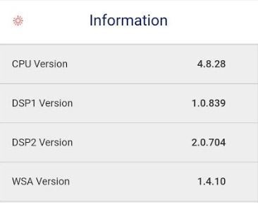

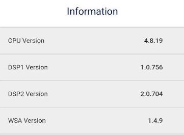

Mich schreef op zondag 29 maart 2020 @ 13:20:
Begrijp ik het nu goed dat je met de laatste firmware nog steeds de protonbuffers kan gebruiken?
Ik heb nog de oude firmware maar wel met de laatste cpu update.
Ik heb nu dit als output:
{"year":{"value":2020},"month":{"value":3},"day":{"value":29},"hour":{"value":13},"minute":{"value":20},"second":{"value":44}}
Ja, dat begrijp je goed ;) Maar het zijn protobuffers (zonder 'n' in proton ;) )
@nwmakel ik vermoed dat ik nu overal die '.value' moet gaan gebruiken? Omdat nu in de proto string die terugkomt uit de call van maintenance_pb2.py die 'value: <waarde>' staat? :?
[ Voor 3% gewijzigd door Kees-Jan op 29-03-2020 13:30 ]
the older I get, the better I was...
  • Mich
  • Laatst online: 12:29
Kees-Jan schreef op zondag 29 maart 2020 @ 13:28:
Ok nice, dan ga ik ook de firmware updaten :9 Ik dacht dat niets meer werkte lokaal. Dat ik niet bij het commissioning scherm kan komen maakt me niet zoveel uit.
Ja klopt, overal komt .value achter. Ik ben het bij mij nu ook aan het aanpassen.
Tevens mis ik een waarde die ik vroeger wel had:
payload.diagnostics.inverters.primary.optimizer[0].online
Maar misschien is dat nu :
payload.diagnostics.inverters.primary.optimizer[0].reports.value

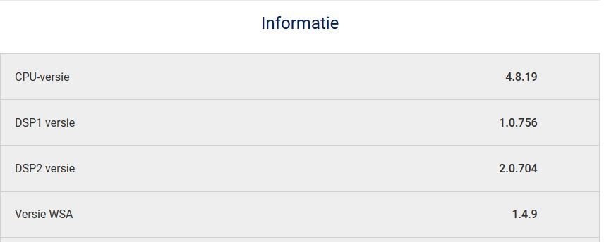

Kees-Jan schreef op zondag 29 maart 2020 @ 11:59:
Met de laatste (automatische firmware update (4.8.19) is er wel iets omgevallen.
ik gebruik de solaredge_setapp lokale API (https://github.com/nmakel/solaredge_setapp).
Als ik die gebruik doet het Maintenance deel het niet meer en ook de temperatuur uit het Status deel is leeg.
Dit komt (waarschijnlijk) omdat er een andere proto buffer gebruikt wordt.
Hij (nmakel) levert ook de *.proto bestanden die ik nu met behulp de bestanden van Merijn Weiss (https://github.com/merijn-weiss/solaredge-local) aangepast heb.
Als ik nu onderstaand commando uitvoer:
curl -s http://10.0.0.152/web/v1/maintenance | protoc --decode Maintenance messages/maintenance.proto
krijg ik als output:

  • Mich
Jerrythafast schreef op zondag 29 maart 2020 @ 14:26:
Is dat nou de meest recente firmware? Op de website staat die zelfs nog niet volgens mij? Dat zou betekenen dat het dus (weer?) mogelijk is om SetApp lokaal uit te lezen met een volledig up-to-date omvormer. Nu is het dan alleen nog de vraag wat er bij jou dan anders is dan bij degenen voor wie dit niet werkt (en hoe zij hun situatie kunnen aanpassen aan de jouwe natuurlijk). Als dat duidelijk te krijgen is kunnen we eindelijk te topicstart eens van een update gaan voorzien! oOo
Ik heb net geupdate naar deze versie:
Afbeeldingslocatie: https://tweakers.net/i/PJgL5EF28Ixbmh1oSbvbKlfBDis=/800x/filters:strip_icc():strip_exif()/f/image/HBr9qvqhB37DLpbj5IRMo3Fq.jpg?f=fotoalbum_large
Bij mij werkt alles nog. Dus ook het lokaal inloggen op de SetApp. Gewoon via lokale ip-adres.
Ik moet wel zeggen dat ik geen tussen liggende versies heb gebruikt vanaf het moment dat het niet meer werkte.

  • Kees-Jan
Kees-Jan schreef op zondag 29 maart 2020 @ 16:13:
Ja, hier net zo.
alles werkt nog "gewoon"...
nou de solaredge_setapp nog ff werkend krijgen, samen met @nwmakel O-) _/-\o_
Alles werkt weer zowel de status als de maintenance met versie 4.8.19 op een setapp inverter.
Ik heb @nwmakel de bestanden ge-PB't zodat hij ze kan verwerken in GitHub voor die versie
voor nu (of eigenlijk voor versie 4.8.19) heb ik een copy gemaakt:
https://github.com/KJLogic/solaredge_setapp.git
uiteraard met dank voor de hulp van @nwmakel d:)b
[ Voor 4% gewijzigd door Kees-Jan op 29-03-2020 19:07 . Reden: aanvulling ]

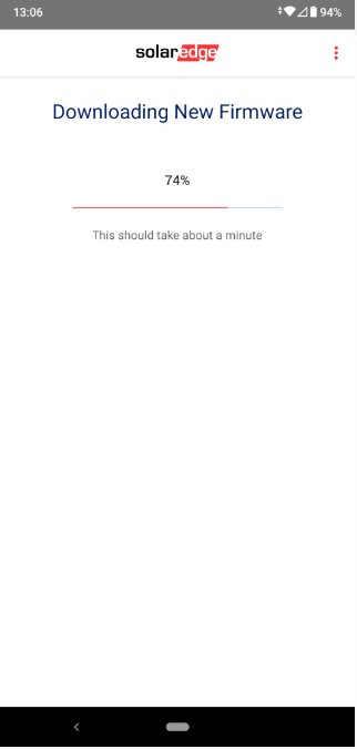

  • Kees-Jan
thavini schreef op maandag 30 maart 2020 @ 09:16:
Wel gek dat er al mensen zijn met een update naar 4.8.19 via SetApp.
Bij ons is een SE3500H-RW000BNN4 geïnstalleerd. Maar in de SetApp kan ik nog steeds niet updaten vanaf 4.7.26.
Wellicht is de software nog niet geheel ready voor het model SE3500H. Dat kan natuurlijk. Maar ik moet zeggen dat ze dit ook wel iets vriendelijker hadden kunnen aanpakken. In principe moet voor een update altijd de installateur terug komen. Volgens mij is dit goed automatische te doen mits je je hiervoor inschrijft (Aanzetten in de settings).
De installateur moet terugkomen?
Ik heb een Installateurs account aangemaakt op de SolarEdge website (kan iedereen).
En mogelijk kan je de SetApp al gebruiken met je SolarEdge account?!
En als je dan de SetApp app uit de Google Play store installeerd kan je zélf de update doen ;)
Afbeeldingslocatie: https://tweakers.net/i/y28fFa1Ip8_dLbbnKzyMJGi0UdI=/f/image/xRN1Lt3PVj66WhMG2S01UB8c.png

Vreemd. Sinds een maand kon ik mijn SE3680H niet meer uitlezen via de setapp portal terwijl ik deze niet (actief) heb geupdate (https://gathering.tweakers.net/forum/view_message/61553656). Blijkt dat deze uit zichzelf is geupdate naar CPU 4.8.19, DSP1 1.0.751 en DSP2 2.0.608.
Uit de meest recente berichten (b)lijkt dat het met de nieuwste firmware wel weer zou moeten werken: ik heb de nieuwste CPU versie maar DSP1 en DSP2 wijken af dus ik heb zojuist actief geupgrade en ik heb nu CPU 4.8.19, DSP1 1.0.756 en DSP2 2.0.704 (precies hetzelfde als @Kees-Jan ) maar ik kan nog steeds de setapp portal niet bereiken via http://<ip>/?
Afbeeldingslocatie: https://tweakers.net/i/f5N-wmszK-DporFIMQkLZSIvnAs=/f/image/FxUkJdEXmZ1osWUdwL4bLrRf.jpg

Mijn beide omvormers zijn ook via LAN verbonden en zitten op 192.168.0.0/24. Fabrieks reset is altijd een optie maar liever pas als ik weet dat dit de oplossing is..
Zojuist wel mijn 2e omvormer (een SE4000H) ook een firmware update gegeven en deze is zelfs geupdate naar CPU versie 4.8.28 met DSP1 1.0.839 en DSP2 2.0.704. Helaas ook hierbij geen setapp portal :/
Afbeeldingslocatie: https://tweakers.net/i/FpLuOhsOS6LdlspGRfdOm8cZ5Dw=/f/image/xDgOQ77ecQVy4nATLEe9YFz2.jpg

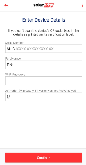

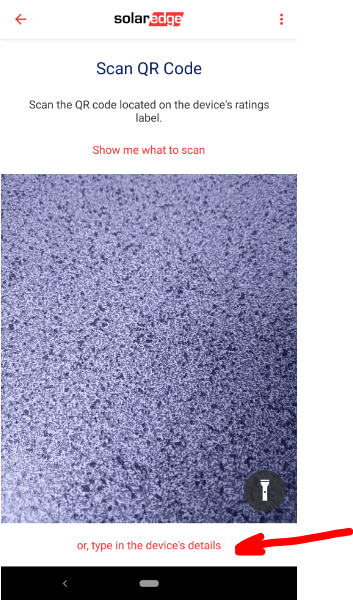

  • Kees-Jan
Is die QR code beschadigd misschien?
maar onder in dat scan scherm kan je er ook voor kiezen om de gegevens in te typen.
Afbeeldingslocatie: https://tweakers.net/i/bGF8uCqfwkIJ1BYZYWnr2cuGDtU=/f/image/AaO0hoZTUr4q1lsK5DelAyrV.png
Je moet dan het serienummer, partnummer en WiFi ww ingeven:
Afbeeldingslocatie: https://tweakers.net/i/FQSmzuCLO0Zq0rYXB9lS67A1C0I=/f/image/7czsU7lvC0UICE4yfbmbtllg.png
[ Voor 37% gewijzigd door Kees-Jan op 31-03-2020 09:52 ]

Die kreeg via support (eigen support, niet SE) een andere QR code toegestuurd.
Op de sticker staan ook S/N beginnend met SJXXX-XXXXXXXXX-XX zoiets.
PN:
wifi wachtwoord.
Die kan je ook handmatig invoeren.
klik op de rode tekst onderin het scherm van de app.

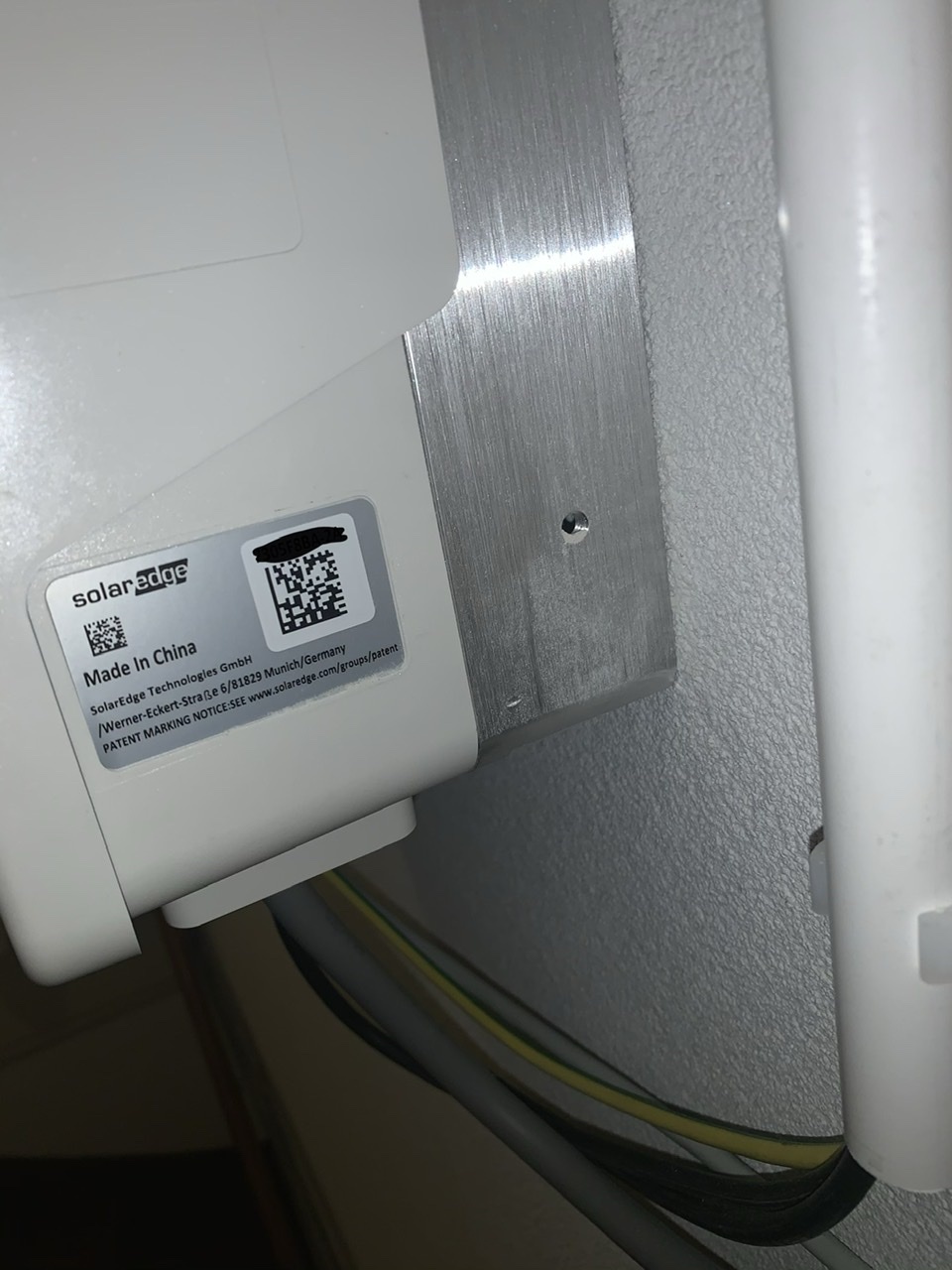

  • Kees-Jan
ah, die sticker zou aan de bovenkant van de rechterkant moeten zitten...
die mist dus "gewoon" bij jou?!
  • Domino
  • Registratie: Juli 1999
  • Laatst online: 17:17
Ik denk het, ik kan wel via IP in de omvormer. Kan ik daar nog iets mee?

Het belangrijkste is het eerste cijfer van je CPU versie. Ik verwacht een 4 bij jou gezien je het hebt over "nieuwste".
Als ik het goed begrijp (...) kan ik via de Modbus/TCP alle data (per string/optimizer niveau?) uitlezen.
Klopt dit?
Nee, via Modbus/TCP kun je niet de optimizers uitlezen. Strings weet ik eerlijk gezegd niet.
Is hiervoor se-logger project voldoende?
Zoek eerst even je versie nummer op. se-logger werkt alleen voor omvormers zonder SetApp, dat is CPU versie 3.x of lager. Het uitlezen van SetApp omvormers (CPU 4.x) is daarmee niet mogelijk. Eet lijken wel andere mogelijkheden te bestaan, maar er is nog geen methode gevonden die voor iedereen werkt.

Sorry, vergeten te melden. Inderdaad de SetApp versie. ik check zo even de software versie.
Balen dat Modbus/TCP die optie niet biedt... wordt dus puzzelen 8)7
Versie: 4.8.26

Domino schreef op dinsdag 31 maart 2020 @ 10:54:
Ja, daar kun je wel iets mee. Wordt wel een beetje harig, maar vooruit:
Ga met je browser naar http://IP-VAN-JE-OMVORMER/mobile/commissioning/v1/logs
Zal eventjes duren, maar uiteindelijk krijg je een download van een .tar.gz bestand. Pak deze uit en je hebt een drietal folders: data, etc en raw.
Vul dan vervolgens in de SetApp applicatie (zoals Kees-Jan liet zien) de volgende dingen in:
Serienummer: heb ik je in een PM gestuurd.
PN: zoek in data/configs/core_app_config op "9": , de tweede hit is je product number
Wifi wachtwoord: zoek in data/configs/wilc_hostapd_wpa.conf, je wachtwoord staat achter wpa_passphrase=

nwmakel schreef op woensdag 1 april 2020 @ 12:38:
Ga ik morgen mee aan de slag, bedankt!

Tevens nog nieuws. Mijn systeem is vandaag geüpdate. Naar de laatste versie 4.8.28 nog steeds geen toegang tot de locale API helaas. Straks nog eens kijken of een volledige restart iets uithaalt.

thavini schreef op dinsdag 7 april 2020 @ 20:12:
Die moeite kun je je besparen. Als je met 4.6.x of later al toegang hebt tot die lokale API, dan is dat omdat de omvormer op de één of andere manier (en vermoedelijk onbedoeld) in debug mode terecht is gekomen. Na een reboot gaat die status eerder vanzelf weg dan dat die er vanzelf komt.

Het mooie wil zijn, dat mijn SetApp se3680h-rw000bnn4 niet verder wil flashen dan CPU: 4.7.26 gek genoeg, en via OTA update krijg ik telkens te lezen dat hij al de meest recente heeft, terwijl iedereen al lang en breed voor bij de 4.7.xx is.
wellicht de 4.8.19 van de gitlab pakken en deze middels sdcard flashen?

Heb je de meeste recente versie van SetApp geïnstalleerd? Volgens de firmware update pagina heb je voor firmware 4.8.x SetApp 2.6.x nodig.
  • Raimon93
  • Registratie: Mei 2014
  • Laatst online: 07-10-2025
oh wauw, ik heb gister nog lopen pielen en werd er niks gedownload! App heeft geen update gehad verder tot nu.
Nu open ik de app opnieuw, en word spontaan de nieuwe firmare binnen gehaald. bijzonder.

Wat een raar ding! Ik heb 'm op m'n computer geïnstalleerd, maar hij weigert iets te doen totdat ik een account maak. Voor een lokale netwerkscanner! Weg ermee!
Iemand nog een andere tip? (Win10)
Ik maak gebruik van de app op Android. Je kan zonder account aan te maken gewoon scannen. Voor zover ik weet is dit op een iPhone :r ook.
Zoek op netwerk scan ofzo op google wellicht vind je wat anders.

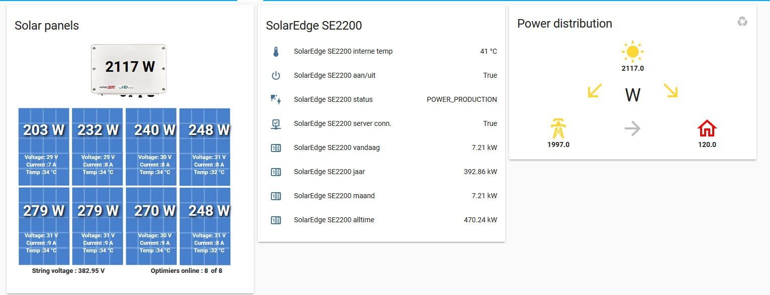

Mich schreef op woensdag 1 april 2020 @ 19:43:
Hier werkt het ook weer:
ps. Hebben anderen ook het probleem dat het all time gebruik niet klopt? Hij zit er precies 1000kwh naast. Het is zowel in de app als via de data die uitgestuurd wordt.
Dag Mitch,
Hoe heb jij die eerste card gemaakt in Home Assistant?
Zou deze ook graag in mijn configuratie willen. ;)
