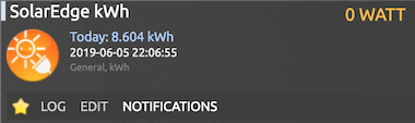

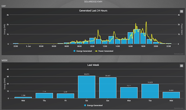

KrL schreef op woensdag 5 juni 2019 @ 22:35:
Een uitdaging omdat ik nog een oude vertrouwde ferrismeter heb die ik uitlees met een Youless LS120: die bepaalt het verbruik op basis van het optisch 'tellen' van de zwarte stip op de draaischijf maar kan niet zien of deze vooruit of achteruit draait, dit geeft dus een vertekend beeld icm een PV installatie.
Zelfde probleem als je 'm aan je P1 kan hangen. Mijn 'actuele verbruik' metertjes schieten soms alle kanten op, heb ik niet veel aan dus behalve als het strak blauw of zwart is.
Onlangs ook een nieuwe omvormer gekregen, dus dit lijkt op een zegen.
Ik heb op basis hiervan een heel simpel python script geschreven dat elke 10 seconden het huidige vermogen en de dag/totaalopbrengst uitleest en deze naar een virtuele sensor in Domoticz stuurt. Deze toont ze, slaat ze op en maakt er allerlei mooie grafieken en rapporten van.
Fantastisch! Dankjewel voor het script. Ik ga alleen een luie vraag stellen omdat ik helemaal niet thuis ben in Python, ondanks dat ik het script wel kan lezen: zou je /ons me willen helpen met de installatie 'stappen' voor linux / rpi? Zoiets als dit
0. Zorg dat je Python3 hebt, inclusief python3-pip packages
1.
pip3 install solaredge-local
2. zet Python script in
3. schedule Python script / voeg het aan init.d toe zodat het start na reboot

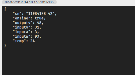

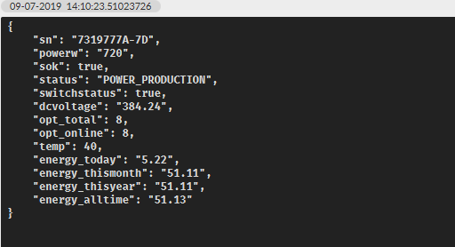

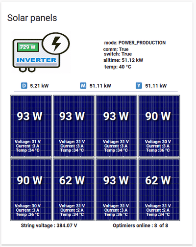

Hmm... ik heb een nieuw model SolarEdge hd3680 zonder display. Het is me gelukt om deze lokaal per seconde (!) uit te lezen. Ik heb dit gedaan voor Domoticz, maar het is even blijven liggen. Iemand interesse?
-Domoticz plugin
- Python3
- vermogen, temperatuur, spanning
Was mijn eerste ervaring met Domoticz plugins maken en ik heb me voorgenomen om e.e.a. nog een keer wat op te schonen, dus nog niet gepubliceerd.Op mijn todolijst staan o.a. meer testen, database optimalisaties en berekening lokaal gebruikt vermogen in P1.
P.s. het werkt als je een lokale SetApp web interface kunt vinden op het IP adres van de inverter. Gewoon poort 80, onbeveiligd. Eerste keer kan even duren. Mijn script gebruikt de ProtoBuf status. Zie https://github.com/jbuehl/solaredge

  • Wiley99
  • Laatst online: 22:52
Verwijderd schreef op zaterdag 6 juli 2019 @ 08:23:
-Domoticz plugin
- Python3
Ik heb het python script van KrL aan de praat en dat werkt vooralsnog goed. Zal deze tzt ook eens proberen. Mooi werk, heren!

Ik ben bezig geweest met het uitlezen van mijn SE2200H setapp (dus geen display) via Node-Red. In Node-Red heb ik de gegevens die ik nodig heb omgezet naar json formaat en doorgestuurd via MQTT. In Home-Assistant heb ik sensors aangemaakt en een plaatje om het grafisch weer te geven. Het is nog niet 100% naar wens maar voor nu ben ik tevreden. Ik heb wel gebruik gemaakt van de proton files om de berichten te de-coderen.
inverter:
Afbeeldingslocatie: https://tweakers.net/ext/f/OULDqyAw7ij5NPcpL6CXjtrp/full.png
optimiser:
Afbeeldingslocatie: https://tweakers.net/ext/f/uiHEm8DYSMfsFJ1OSHiN6Dpj/full.png
Home-Assistant:
Afbeeldingslocatie: https://tweakers.net/ext/f/Ew5aLyyVahjMDsspWSlHXJcY/full.png
Ik heb sinds een paar weken ook een nieuwe SolarEdge SE3680H met SetApp, zelf geïnstalleerd. Ik bestuur en monitor alles in huis met Domoticz dus heb deze draad met interesse doorgelezen. Uiteraard kan ik veel zien in de SolarEdge monitoring portal/app maar ik wil ook realtime in Domoticz mijn opbrengst/bruto/netto verbruik berekenen en zien. Een uitdaging omdat ik nog een oude vertrouwde ferrismeter heb die ik uitlees met een Youless LS120: die bepaalt het verbruik op basis van het optisch 'tellen' van de zwarte stip op de draaischijf maar kan niet zien of deze vooruit of achteruit draait, dit geeft dus een vertekend beeld icm een PV installatie.
Als ik mijn realtime opbrengst weet kan ik op basis hiervan en de Youless waarde redelijk nauwkeurig het bruto/netto verbruik berekenen. Ik heb eerst de standaard SolarEdge plugin geprobeerd (op basis van de monitoring portal API) maar de 5 minuten update frequentie is te lang, in deze tijd kan de opbrengst enorm variëren. Dus heb ik gekeken naar andere mogelijkheden waaronder de eerder genoemde solaredge-local wrapper (https://pypi.org/project/solaredge-local/). Ik heb op basis hiervan een heel simpel python script geschreven dat elke 10 seconden het huidige vermogen en de dag/totaalopbrengst uitleest en deze naar een virtuele sensor in Domoticz stuurt. Deze toont ze, slaat ze op en maakt er allerlei mooie grafieken en rapporten van.
[Afbeelding: SolarEdge sensor]
[Afbeelding: SolarEdge graphs]

Er is nog veel meer informatie beschikbaar en wellicht maakt iemand er nog eens een echte Domoticz plugin van die per optimizer het voltage, de temperatuur etc uitleest en hier automatisch de bijbehorende devices voor aanmaakt.
Bijvoorbeeld per optimzer in client.get_maintenance() beschikbaar:
Maar voorlopig doet m'n script wat hij moet doen en kan ik vooruit.

Hoi,
Ik heb met solaredge local (sel) die de setapp van de omvormer uitleest het volgende kunnen bereiken.
Uitlezen van de actuele stroom en totaal stroom en de optimizers. De optimizers leest hij helaas in 1 groot tekst file uit. Alle optimizers dus. Op zich geen ramp. Het uitlees script zet deze 3 waardes in een sql tabel.
Vervolgens een php scriptje gemaakt om het optimizer gebeuren te ontleden en apart in een tabel te vermelden.
Real time uitlezen van de optimizers zit er niet bij, zelfs op een zonnige dag als vandaag variëren de tijden per optimizer nogal enkele minuten. Een ander nadeel van SEL of van de setapp is dat er Integers worden uitgelezen i.p.v. floatingpoints. zo is 0,1 amp nog steeds 0 amp en 1,99 amp nog steeds 1 amp. Aangezien het voltage rond de 30 schommelt kan een paneel dus minstens 30 tot 60 watt te weinig aangeven.
Anyway mocht iemand intresse hebben in de scripts dan hoor ik het wel.

Wiley99 schreef op woensdag 10 juli 2019 @ 17:08:
Hi KrL, ik heb dit script werkend maar in Domoticz zie ik nu toch vreemde resultaten mbt de energie. Ik vermoed dat het komt doordat om 0:00 uur geen reset plaats vindt en het Python script natuurlijk gewoon door blijft lopen. Pas als de omvormer weer inschakelt krijg ik '0' energie. Hoe heb je dat opgelost? Mijn domoticz device is nu structureel veel te hoog (energie)
Ugh, is volgens mij Domoticz, WhActual is wel goed, maar de grafieken zijn kapot... :(
Selfquote...
Heb het gevonden hoewel ik geen idee heb waarom het gebeurt:
-het domoticz 'apparaat' (SE) dat de energie en vermogen van het python script doorkrijgt springt iets na middernacht naar zijn eigen negatieve waarde (dus was bijv. 5439, springt naar -5439), aldus de domoticz.txt
De nohup.out laat netjes zien dat vanaf 0:00u ook nullen verstuurd worden door python
- daardoor raakt de counter van het kWh apparaat dat mijn netto verbruik betekent in de war
- ongeveer 5-6 minuten later springt de SE wel naar 0 maar dan springt de counter van het bruto verbruik naar de oude opwekwaarde en blijft de hele dag veel te hoog.
Oplossing is effectief maar erg onbevredigend: max(0, energy) gebruiken zodat geen negatieve waardes de boel ontregelen
Misschien een bug of timing issue in de laatste stable. Misschien ooit in de test vm maat eens de beta proberen.

  • René Janssen
  • Registratie: Juli 2019
  • Laatst online: 22-10 19:35
Wiley99 schreef op vrijdag 26 juli 2019 @ 12:36:
Nice! Erg overzichtelijk. (werkende link: https://photos.google.com...LakNubU9aazFIdVVESVZ1RVdn)
Zou je willen delen hoe je de individuele panelen uitleest? (of alles? _/-\o_ )
Hoi Wiley, hierbij de code.
Plaats alle bestandjes in de /var/www/html directory
Als eerste het python3 script, je moet 'm op 2 plaatsen wijzigen, regel 20 en 45..

Zet het python script in een crontab zodat hij elke 5 minuten uitleest
vervolgens een database maken met de naam electra
en voeg hier 2 tabellen aan toe.
CREATE TABLE inverter (
  id int(11) NOT NULL,
  datum date NOT NULL,
  tijd time NOT NULL,
  timestamp int(11) NOT NULL,
  pvc float NOT NULL,
  pvt float NOT NULL,
  panelen text NOT NULL
) ENGINE=InnoDB DEFAULT CHARSET=utf8mb4;
en
CREATE TABLE optimizers (
  serienr text NOT NULL,
  tijd time NOT NULL,
  online text NOT NULL,
  outputV int(5) NOT NULL,
  inputV int(5) NOT NULL,
  inputC float NOT NULL,
  temp int(5) NOT NULL
In deze 2de tabel moet je handmatig in phpmyadmin je serienummers invullen per paneel/ID. Zet ze in volgorde hoe ze op je dak liggen. Dus 1ste regel met ID =1 vul je bij serienr je links/bovenste paneel in.
Zo maak je voor elk paneel een regel aan.

<?php
$over="select * from inverter ORDER BY id DESC limit 1";
$result=mysqli_query($con,$over);
$row=mysqli_fetch_array($result,MYSQLI_ASSOC);
$tot = $row['pvt'];
print '<div class="floatright">';
print '<table class="paneel">';
$info="select SUM(inputV) from optimizers";
$resultaat=mysqli_query($con,$info);
$row=mysqli_fetch_array($resultaat,MYSQLI_ASSOC);
$voltage = $row["SUM(inputV)"];
$info="select * from inverter ORDER BY id DESC limit 1";
$current = $row["pvc"];
$amp = $current / $voltage;
$nr = '1';
$sel = "select * from optimizers";
$query = mysqli_query($con,$sel);
if(mysqli_num_rows($query) > 0) {
    while($data = mysqli_fetch_array($query)){
    $volt = $data['inputV'];
    $vermogen = $volt * $amp;
    $vermogen = (int)$vermogen;
        if ($nr==1 OR $nr==4){
            echo '<tr><td class="zon"><font size="4">'.$vermogen.'  Watt</font><br>'.$data['temp'].' C<br>'.$data['serienr'].'</td>';
            $nr++;
        }elseif ($nr==2 OR $nr==5 OR $nr==7 OR $nr==9){
            echo '<td class="zon"><font size="4">'.$vermogen.'  Watt</font><br>'.$data['temp'].' C<br>'.$data['serienr'].'</td>';
            $nr++;
        }elseif ($nr==3 OR $nr==10) {
            echo '<td class="zon"><font size="4">'.$vermogen.'  Watt</font><br>'.$data['temp'].' C<br>'.$data['serienr'].'</td></tr>';
            $nr++;
        }elseif ($nr==6 or $nr==8) {
            echo '<td class="zon"><font size="4">'.$vermogen.'  Watt</font><br>'.$data['temp'].' C<br>'.$data['serienr'].'</td></tr><tr><th></th>';
            $nr++;
print '</table></div>';
Mocht je vragen of foutmeldingen krijgen dan hoor ik het wel.
