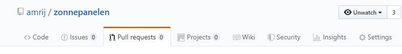

Jerrythafast schreef op woensdag 14 augustus 2019 @ 09:30:
@andrerij Je hebt een Pull Request op GitHub ;)
Er staat geen Pull Request op GitHub.
Afbeeldingslocatie: https://tweakers.net/ext/f/70gGM8Vs6uUeKEv4K6lI6FOF/medium.jpg
Als je hem hebt geplaatst zal ik het bekijken.
  • Jerrythafast
  • Laatst online: 23-10 21:00
andrerij schreef op woensdag 14 augustus 2019 @ 10:59:
Typisch, ik zou toch zweren dat ik op 'Create Pull Request' had gedrukt 8)7 Zal wel nog niet wakker geweest zijn vanmorgen :9 Hij staat open!
https://github.com/amrij/zonnepanelen/pull/66
Ah, ik zie het al, ik heb blijkbaar vanmorgen in het commit message mijn pull request verhaaltje getikt. Kreeg wel netjes een across-fork compare te zien, maar hij zette niet direct de PR open na committen. Dat had ik daarna nog handmatig moeten doen.
[ Voor 20% gewijzigd door Jerrythafast op 14-08-2019 11:34 ]

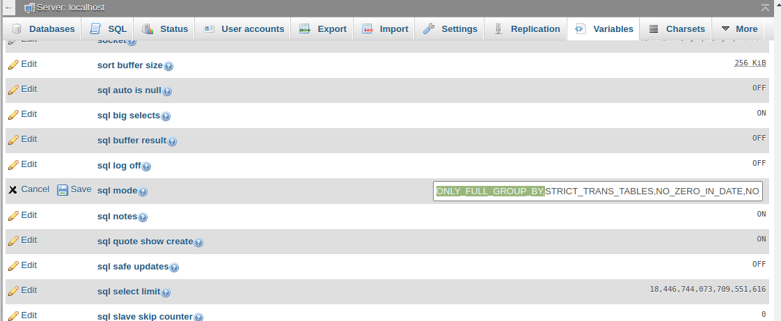

Bij het maken van de P1-monitor interface bleek dat voor de elektra modules sql_mode=ONLY_FULL_GROUP_BY, indien deze aanstaat, uitgezet moet worden.
Oplossing 1: verwijder ONLY_FULL_GROUP_BY in de MySQL-console:
mysql> SET GLOBAL sql_mode = (SELECT REPLACE (@@ sql_mode, 'ONLY_FULL_GROUP_BY', ''));
Oplossing 2: verwijder ONLY_FULL_GROUP_BY in phpmyadmin:
Open phpmyadmin.
Klik op het menu Variabelen & scrol omlaag tot sql-modus
Klik op de knop Wijzigen om de waarden te wijzigen en verwijder ONLY_FULL_GROUP_BY & klik op opslaan. Zie onderstaand.
Afbeeldingslocatie: https://tweakers.net/ext/f/prlExeEW1wPYNAIIkHrlabnQ/medium.png
[klik op het figuur om het te vergroten]
Het is ook aangepast in deze post .

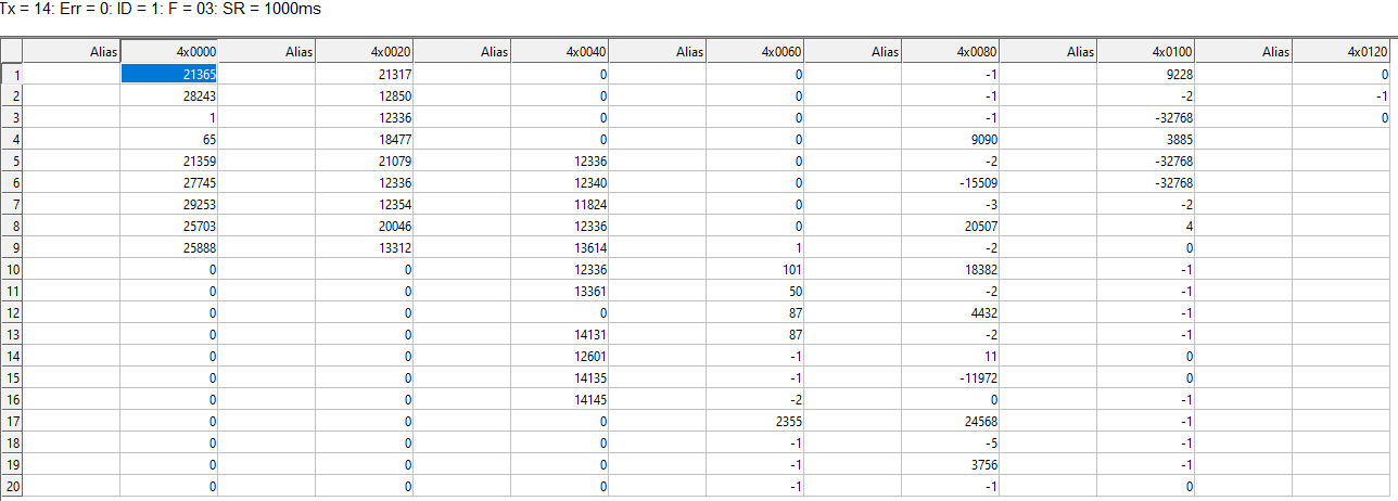

Ik heb even naar modbus gekeken en dit zijn alle adressen die je uit kan lezen
Afbeeldingslocatie: https://tweakers.net/ext/f/PvJwCAaBSK0ZX876QXVOxmMn/thumb.png
Even wat verder gezocht.
In dit document staat wat de adressen zijn:
https://www.solaredge.com...tation-technical-note.pdf
Het komt er op neer dat je alles van je status scherm via modbus kan binnenhalen. Dus niet de info per omvormer wat met de proton files wel kon. Het voordeel is wel dat je elke 1 seconde een update hebt met ook echt nieuwe waardes voor bijvoorbeeld vermogen en stroom.
[edit]
Als de lokale api echt verdwijnt kan ik de modbus adressen in node-red uitlezen en doorgeven aan home-assistant. Wel erg jammer dan dat ik de monitoring per paneel niet meer lokaal heb ;w
