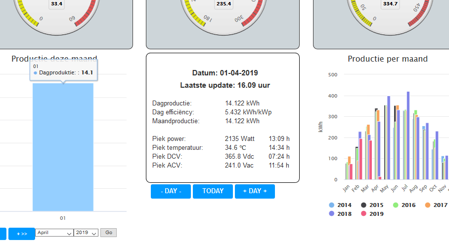

Even een update van mijn kant betreft de Zonnepanelen-Electra.php versie:
Vandaag een nieuwe versie beschikbaar gemaakt en deze bevat de volgende aanpassingen van de laatste weken:
  • Added PVGis prediction of solar energie to the Month Graph and Inverter hover text box.
  • Showing SolarPanel efficiency for each panel in the hover-over textbox and the total of all panels efficiency in the hover-over box of the inverter.
  • Refresh the page when the date has changes to ensure it shows the "new today" in the morning when the browser had the website already open.
  • Update format tooltip Vermogen and Energie charts and sort the values High to low and show today in bold.
  • Added Vandaag/Maand/Jaar generated Solar energy to the Hover textbox for the Converter.
  • Added Vandaag/Maand/Jaar information to P1_Meter Hover textbox.
  • Added Vandaag/Maand/Jaar Energy usage to the Huis Hover textbox.
  • Several bug fixes.
  • Merged all general changes made in Zonnepanelen.php.
Deze screen capture van Github docs geeft een goede indruk van alle opties:
Afbeeldingslocatie: https://github.com/amrij/zonnepanelen/raw/domoticz/docs/zonnepanelen-electra_LT_new_thumb.jpg?raw=true
Jos
[ Voor 6% gewijzigd door jvdzande op 08-04-2019 09:28 . Reden: link aangepast ]

Piek Power en Piek temperatuur staan al standaard op de beide sites, alleen de tijd niet. 8)
Jos

@andrerij @jvdzande Ik heb vandaag 4 panalen bij geplaatst op de Garage. Nu werkt de historische functie niet meer, de kalender laat alleen de waarde van vandaag zien.
De data staat nog wel in de DB zie ik via een andere SE website. Hebben jullie zin hier eens naar te kijken? Zou het te maken kunnen hebben met de nieuwe functie waarbij hij zelf bepaald tot hoever de site terug kan kijken?
Er zijn ook 4 nieuwe optimizers bij gekomen vandaag...dan zou hij de oudste waarde van het moment van optimizers toevoegen moeten selecteren. Het lijkt nu de meest recente (datum) waarde te zijn?
[ Voor 13% gewijzigd door stormfly op 06-04-2019 21:58 ]
  • jvdzande
  • Registratie: November 2015
  • Laatst online: 23-10 13:10
@stormfly , stuur me even je aangepaste bestanden, dan kijk ik even. Ik heb jouw site nog staan en heb nog toegang. ;)
Ik heb even een dump van je sqldatabase nodig want denk dat dit stukje code in zonnepanelen.php niet goed gaat als ik het goed begrijp:
        $mysqli = new mysqli($host, $user, $passwd, $db, $port);
        $query = sprintf("SELECT `timestamp` FROM `telemetry_optimizers` LIMIT 1");
        $result = $mysqli->query($query);
        $row = mysqli_fetch_assoc($result);
        $begin = gmdate("Y-m-d",$row['timestamp']);
Jos

Tnx voor jullie tijd @andrerij en @jvdzande Het ziet er inderdaad beter uit nu! Nog een nieuw schoonheidsfoutje gemeld aan Jos over de email, ook in relatie tot het toevoegen van de nieuwe panelen.
  • Jerrythafast
  • Laatst online: 23-10 21:00
Waarom zo moeilijk? ;)
MySQL:
SELECT MIN(timestamp) FROM telemetry_optimizers;
Het is zelfs voor MySQL nog makkelijker ook. De SELECT met ORDER BY en LIMIT 1 gebruikt de index, dat is over het algemeen het hoogst haalbare. Maar de optie met MIN() is zowaar nog eenvoudiger:

  • stormfly
jvdzande schreef op zondag 7 april 2019 @ 21:21:
Ik had verwacht dat de MIN() alle records moet lezen waar het andere request de index gebruikt en alleen maar 1 record leest.... maar jouw versie is wel lekker simpel. :)
live-server-data-zon.php heeft trouwens dezelfde statement, dus is ook fout. Dat is @stormfly zijn andere probleem. Ik zal de aanpassing in github maken.
Jos
Het ziet er goed uit @jvdzande @andrerij Nieuwe panelen zijn nu gewoon donker in de historie. Zouden jullie nog naar een macOS bug kunnen kijken?
De maan is geïnverteerdd op safari maar ook de tekst naast de maan is niet de waarheid. Dit is denk ik wel na te bootsen met het wijzigen van je useragent? Is dat op te lossen voor de mac gebruikers onder ons? (me)
Afbeeldingslocatie: https://static.afbeeldinguploaden.nl/1904/543290/Mrox9qFS.png
Windows de waarheid (screenshot via RDP is niet super scherp.
Afbeeldingslocatie: https://static.afbeeldinguploaden.nl/1904/543291/LPA0Gi8j.png
MacOS afwijkend

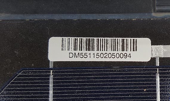

Het serienummer is in dit forum gevraagd en is alleen administratief. Dit kan gevonden worden op het zonnepaneel zelf. Zie onderstaand voorbeeld.
Afbeeldingslocatie: https://tweakers.net/ext/f/xcqBzJqWnVkZjSTtvBm8ggDO/full.jpg
Het vermogen van het paneel is het opgegeven PiekWatt vermogen van het paneel.
Hiermee kan een genormaliseerde efficiëntie worden berekend.
Dit wordt weergegeven in het popup scherm van de panelen en de inverter.
Het gezamenlijke PiekWatt vermogen wordt ook bij PVOutput gebruikt om de efficiëntie van de sites te vergelijken.

Wat is die nieuwe waarde als je over de maand heen hoovert? PVGis MTD? Het was eerder een mooi vloeiende lijn en nu stopt de lijn laag en staat er recht omhoog nog een lijntje?
SolarEdge SE3500HD met 12x LG320N1K-A5 waarvan 6x ZO en 6x NW
  • jvdzande
MTD staat voor Maand-"todate" en JTD voor Jaar-"todate". Dit is de waarde vanaf 1 januari t/m de geselecteerde dag. Misschien weet iemand een goeie afkorting in het Nederlands? :)
Jos
