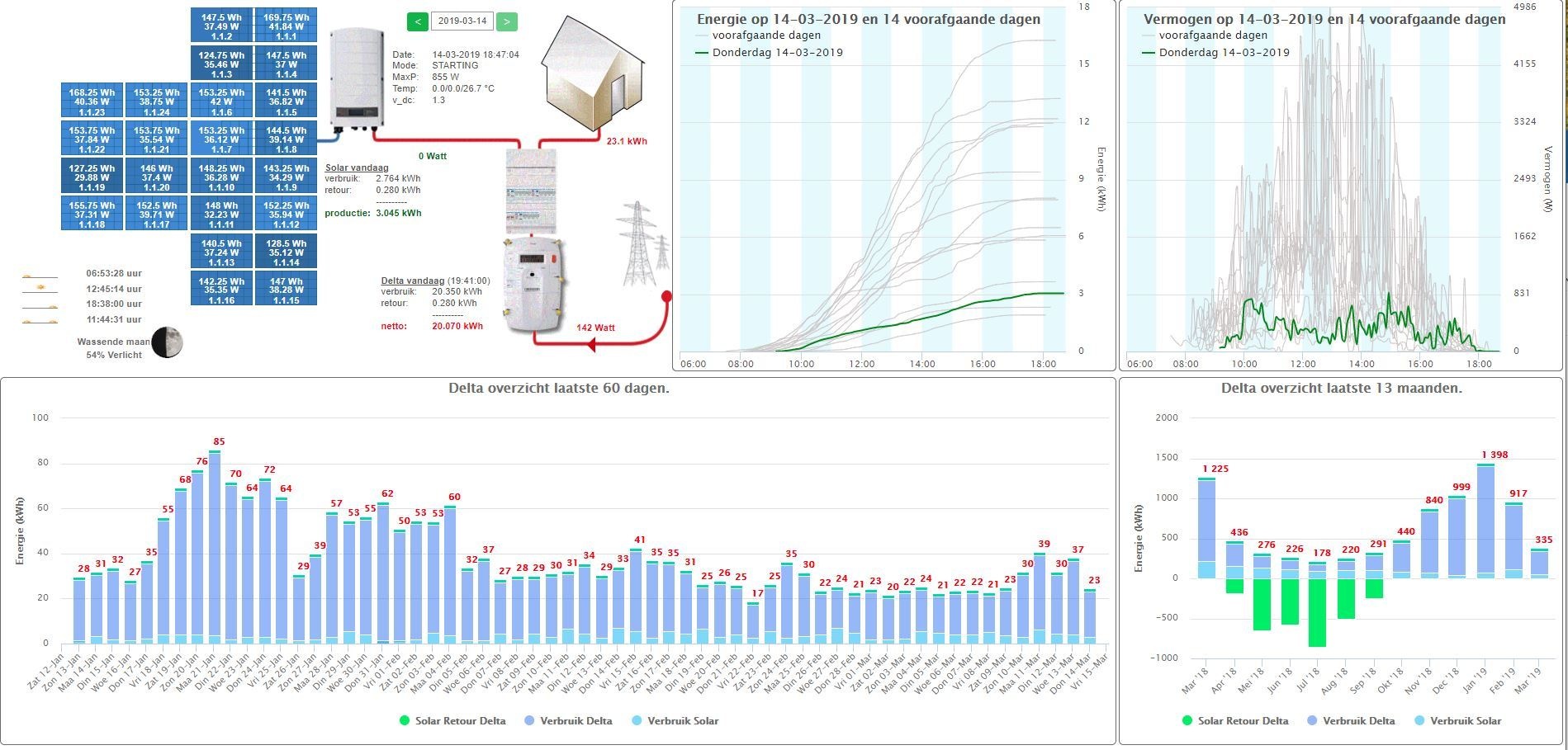

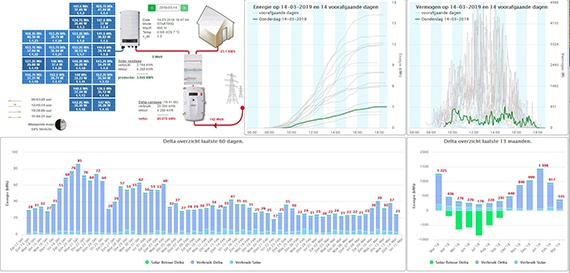

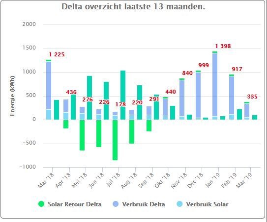

Ik heb zelf een extra tabel gemaakt die ik vul met de domoticz P1-meter informatie en daarmee deze website gefabriceerd:
Afbeeldingslocatie: https://tweakers.net/ext/f/zakw7k98mSATccsHU6pqXCml/thumb.png
De gegevens van vandaag zijn natuurlijk niet goed vanwege de SolarEdge problemen maar zo krijg ik wel een totaal overzicht per dag/maand wat van de gegenereerde en verbruikte energie.
De groene "area" grafiek is de SolarEdge info en de blauwe stacked columns zijn de verbruikte zonnepanelen energie (licht blauw) en Essent (donker blauw).
Jos

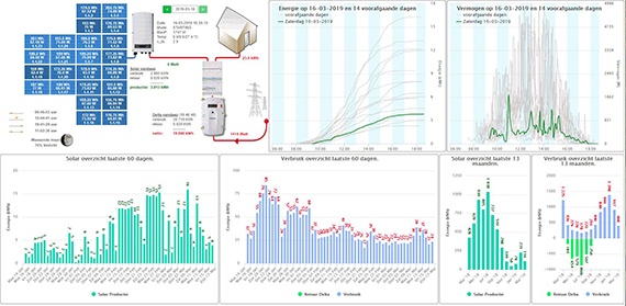

@andrejj:
Is het mogelijk om in de panelen ook nog het actuele vermogen weer te geven? Dit kan ik op mijn telefoon niet zien, maar vind ik door de oost/west opstelling wel interessant om ook in 1 oogopslag te zien.

Ik heb de source op GitHub geplaatst.

@andrejj:
Ik heb deze mogelijkheid ingebouwd.
Daarvoor heb ik $vermogen in de config.php file toegevoegd:
// Achtergrond image (in de img directory)
$zonnesysteem = "zonnesysteem.gif";
// aangeven vermogen op het paneel
$vermogen = 1; // 0 = nee, 1 = ja
// gegevens van het zonnepanelensysteem
$inverter = 3; // 1 voor enkel fase en 3 voor 3 fase inverter
Tevens heb ik zonnepanelen.php aangepast.
De laatste versie kan gedownload worden van GitHub.

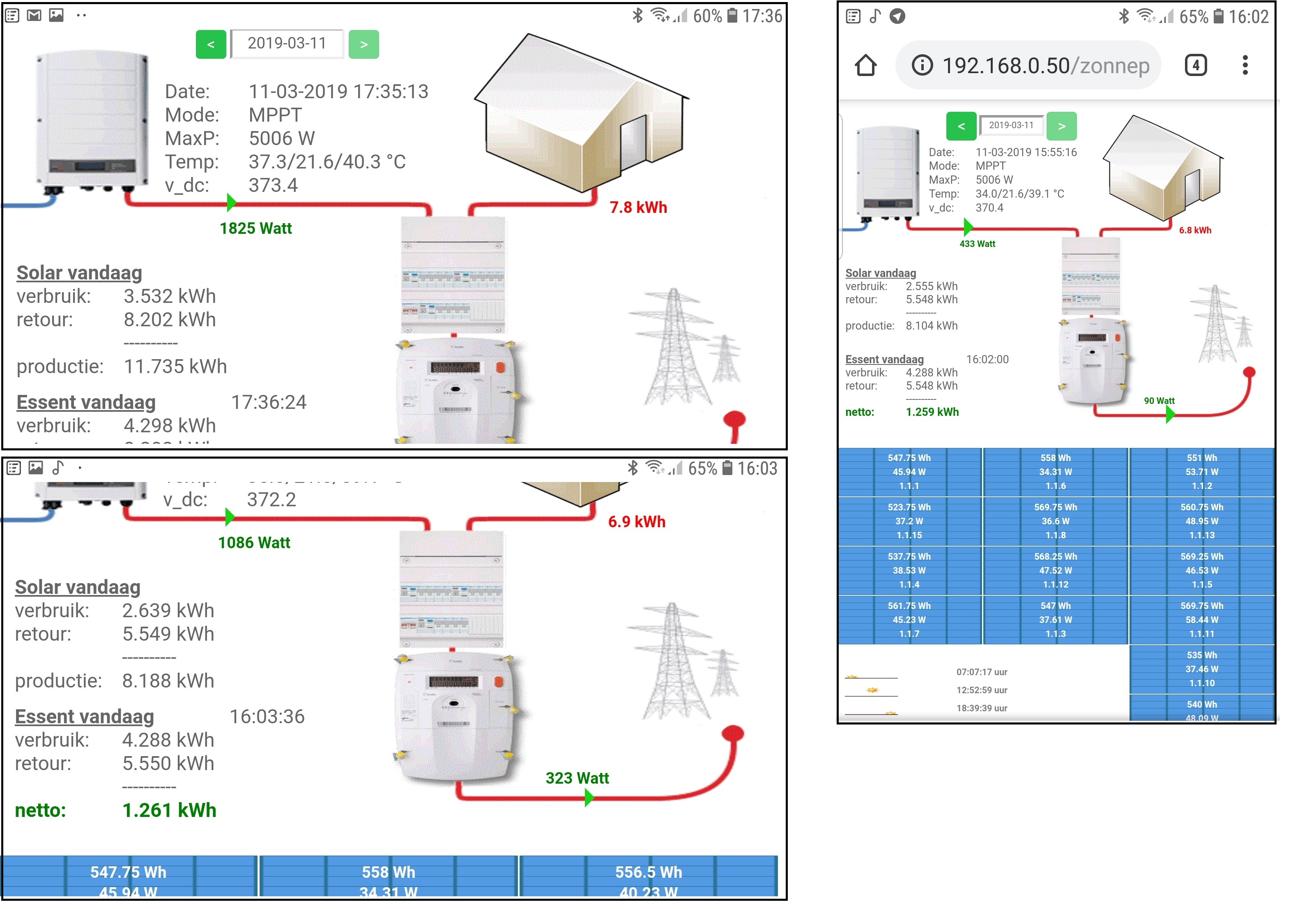

Ik heb de vermogenstekst op de panelen aangepast.
Indien het actuele inverter vermogen = 0 dan wordt er op het paneel het maximale vermogen van de dag weergegeven anders wordt het actuele vermogen weergegeven.
Hiervoor heb ik live-server-data-zon.php en zonnepanelen.php aangepast.

Super toevoeging! Leuk om te zien dat sommige panelen al richting hun max vermogen toe pieken op sommige dagen!
SolarEdge loopt zelf achter in zulke leuke weetjes! Nu is mijn SolarEdge ook nog steeds niet goed ingedeeld in de app hoor. Verder kijk ik er eigenlijk weinig meer in sinds ik de logging van @Jerrythafast en jou site heb draaien!
Als ik zelf beter was in codes schrijven dan heb ik nog wel een paar wensen haha
SolarEdge SE3500HD met 12x LG320N1K-A5 waarvan 6x ZO en 6x NW

Ik heb het afgerond op 5 minuten, dan worden alle waarden zichtbaar.
Daarnaast heb ik een aanpassing in de tooltip gemaakt waardoor de een na laatste datum ook getoond wordt.

Ziet er goed uit.
Ik had in mijn versie 'voorafgaande dagen' al vervangen voor '<?php echo $productie[1]?>', maar zie dat jij dat anders hebt opgelost.

Ik heb de alles nu zo draaien dat het zowel om mijn Laptop scherm als op mijn mobiel in portret en landschap werkt met hetzelfde php script door blokken in <div> te zetten en die in de css aan te passen afhankelijk van de scherm grootte en hoogte.
Wat voorbeeldplaatjes:
Laptop:Afbeeldingslocatie: https://github.com/jvanderzande/zonnepanelen/raw/domoticz/docs/zonnepanelen-electra_LT_new_thumb.jpg?raw=true
Mobiel:Mobiel
Jos :)
EDIT: 1-4-2019: Website plaatje vernieuwd
[ Voor 18% gewijzigd door jvdzande op 01-04-2019 17:18 ]

Top Jos! Leuk ook die metrics boven de lijntjes en je verbruik/productie tabel. Ziet er tof uit.

@jvdzande
Ik heb de grafieken iets aangepast zodat ik direct kan zien wat ik gebruikt heb (positieve y-as) en wat ik teruggeleverd heb (negatieve y-as); Hiervoor heb ik alle series van het type colomn en een gelijke stack (sreturn) gemaakt en bij de y-as min=0 verwijderd..
De aangepaste code is:
        var ve = v1 + v2 ;
        var vs = prod - r1 - r2;
        var se = 0;
        if (v1 + v2 - r1 -r2 < 0) {
            var se = v1 + v2 - r1 -r2;
        var sv = 0;
Zie onderstaande figuur.
Afbeeldingslocatie: https://tweakers.net/ext/f/uU14HvZpaxDY7ZFZ8VDENzsG/full.jpg

Mijn idee was met de originele grafiek 1 oogopslag deze zaken te laten zien:
  • Totaal verbruik - de totale blauwe column met rode waarde
  • Totaal Solar energy - De hoogte van de groene stacked Area
  • Totaal afname ElecNet - de bovenste blauwe column
  • Totaal levering ElecNet - de bovenste groene area
  • Netto ElecNet - Verschil tussen bovenkant blauwe Column met groene Area
Jouw voorstel laat niet meer het totaal verbruik en totale gegenereerde Energie zien als ik het goed begrijp, en alleen netto verbruik. Dat heb ik toch goed begrepen?
Ik kan wel redelijk eenvoudig een optie aan de config.php toevoegen om het type grafiek selecteerbaar te maken.
Jos

Ik heb een variant uitgewerkt.
Hierbij heb ik de grafieken uitgesplitst in Verbruik/Teruglevering en Productie.
Afbeeldingslocatie: https://tweakers.net/ext/f/HIhy493N0nUY2h5ideU58YBf/full.jpg

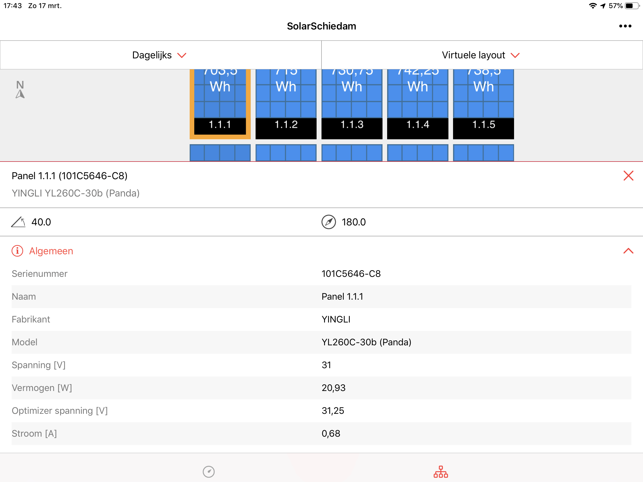

  • Aegle
  • Laatst online: 17:34
@andrerij: de serienummers zijn toch wel bekend bij SE? In hun portal worden die gewoon weergegeven:
Afbeeldingslocatie: https://tweakers.net/ext/f/2uyjqB6Fi9wBOPE9CmTBgXbA/medium.png
Of bedoel je wat anders?
33 x ET Solar 270Wp = 8910Wp @ SMA Sunny TriPower STP 8000TL-20 Live: PVOutput | Anker SOLIX Solarbank Max AC 7 kWh
  • andrerij
  • Registratie: April 2017
  • Laatst online: 03-12-2025
Aegle schreef op zondag 17 maart 2019 @ 17:45:
Dit is het serienummer van de optimizer. Hiervan wordt alleen het gedeelte van voor het minteken gebruikt.

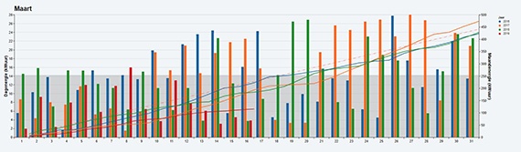

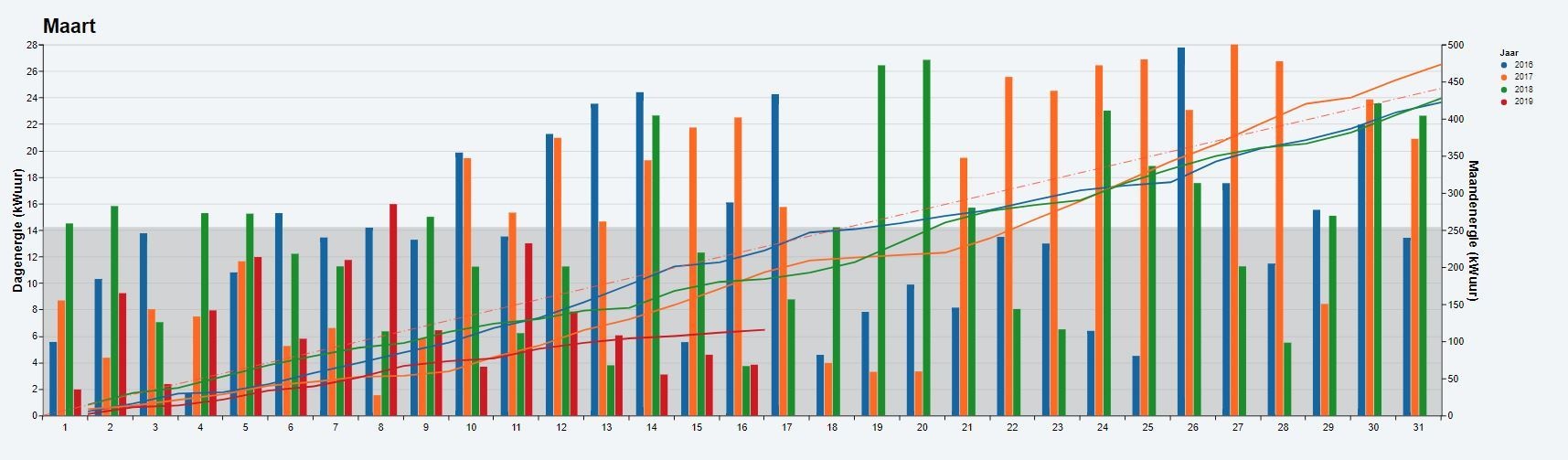

  • andrerij
MaikelK. schreef op zondag 17 maart 2019 @ 18:59:
Gewoon even een klein ideetje, geen idee of het te realiseren is maar hier komt ie:
Zou het mogelijk zijn om een opbrengst te berekenen?
Als je een bewolkte dag pakt, de hoogste pieken hiervan neemt en alles tussen de hoogste pieken ook “inkleurt” wat dan de dag opbrengst had kunnen zijn?
Gewoon uit nieuwsgierigheid....
Dat heeft weinig zien omdat de opbrengst van meerdere factoren afhangt. Wat ik wel doe is de opbrengst schatten aan de hand van de voorgaande jaren.
Hiervoor had @Jerrythafast een opzet gemaakt, die ik voor mij zelf heb uitgewerkt.
Zie onderstaand voorbeeld, waar duidelijk te zien is dat de opbrengst deze maand sterk achterloopt ten opzichte van de voorgaande jaren.
De stippellijn geeft aan wat de verwachte gemiddelde verwachte opbrengst is. Die heb ik berekend aan de hand van de totale opbrengst van een bepaalde maand.
Misschien dat @Jerrythafast dit programma ter beschikking wil stellen.
Afbeeldingslocatie: https://tweakers.net/ext/f/FlFXRBspIZLiOa0W9eVFpwJi/full.jpg

  • mistral2
  • Laatst online: 22-10 10:36
andrerij schreef op zondag 17 maart 2019 @ 17:14:
Ik heb het overgenomen en ook live-sever-data-paneel.php hierop aangepast voor de temperatuur.
Niet duidelijk is de serienummer van het paneel. Deze is niet aanwezig op de SolarEdge site en moet waarschijnlijk bij het paneel zelf op een sticker staan. Ik heb zelf er voorlopig fictieve data in gezet.
De laatste versie kan gedownload worden van zonnepanelen-website of van GitHub.
uhm, ja, ik was vergeten live-server-data-paneel ook med te sturen, goed dat je het zelf hebt aangepast.
de serienummers van de panelen moet je inderdaad zelf overnemen van de stickers. Eventueel kunnen we het meenemen van de paneelSN nog met een config parameter aan of uit zetten
