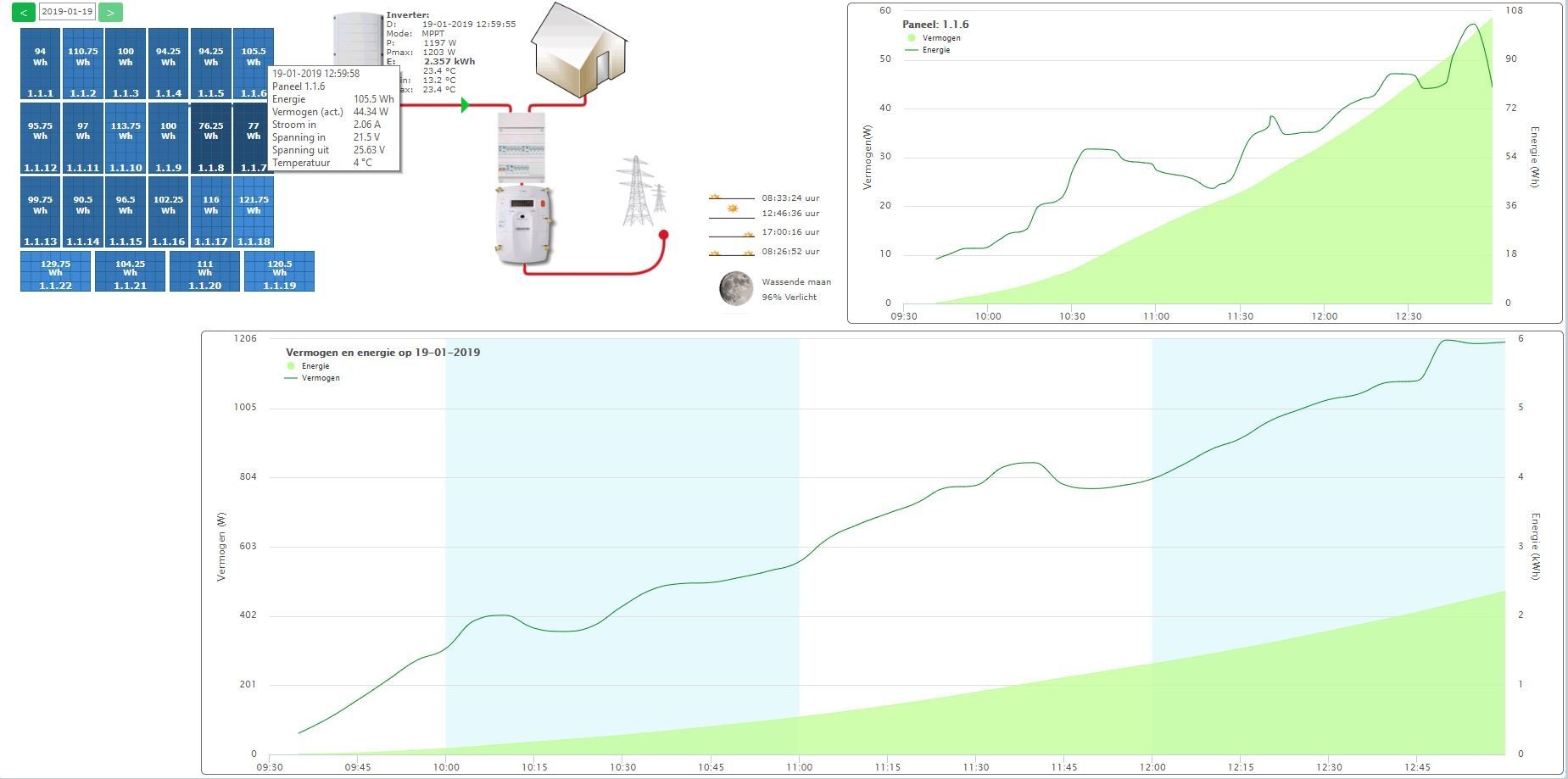

MaikelK. schreef op vrijdag 11 januari 2019 @ 23:46:
@andrerij ik wil ook graag de layout aanpassen maar heb zitten proberen maar kom er helaas niet uit.
Ik wil de panelen 90 graden draaien, dus ze horizontaal leggen. Dit lukt door in zonnepanelen.css
-webkit-transform:rotate(0deg);
op 90 deg te zetten. Echter staat de tekst dan verticaal, ik zou graag de opbrengst tekst horizontaal krijgen.
Waar moet ik dit aanpassen?
Ik zou ook graag de import/export en huis verbruik weergeven in de website.
Ik log al deze gegevens in de database van Domoticz, enig idee hoe ik dit kan implementeren?
Het verdraaien van de zonnepanelen kan niet met de opzet van mijn programma. Alles is op deze vorm uitgewerkt. Indien je de vorm toch wilt verdraaien zul je de vorm van de Zonnepaneel.gif moeten aanpassen en moeten in zowel zonnepanelen.ccs als in zonnepanelen.php alle betreffende waardes aangepast worden.
De gegevens van import/export en verbruik lees ik rechtstreeks van mijn slimme meter uit en zet deze in een eigen database. Deze lees ik op dezelfde manier uit als de zonepanelen en inverter.
De waardes zul je dan in function "requestData1", in de files 'live-server-data-s.php' en 'live-server-data-c.php' en in "$(document).ready(function() {power_chart = new Highcharts.Chart({" onder "series: [{" moeten toevoegen.
Je hebt hiervoor wel een kWh-meter nodig omdat er een zo klein mogelijk verschil in tijd moet zitten tussen de gegevens van de zonnepanelen en de slimme meter. Anders kun je het verbruik niet realtime bepalen.
Ik heb geen ervaring met de database van Domoticz.
  • MaikelK.
  • Laatst online: 16-05-2025

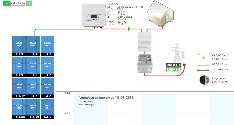

@andrerij Bedankt voor de uitleg, ik zal er eens in gaan duiken of die ook vanuit de Domoticz database geplukt kan worden.
Ik heb inmiddels de nummers van de zonnepanelen onder de juiste zonnepanelen staan, de installateur heeft een "bijzonder" rondje aangehouden met het plaatsen van de string. Om e.a. gelijk te houden met de SolarEdge portal heb ik hier even mee zitten stoeien.
Afbeeldingslocatie: https://photos.app.goo.gl/TrZNzTix49FvUfw29
@andrerij en @Jerrythafast nogmaals bedankt voor het mooie werk!
[ Voor 11% gewijzigd door MaikelK. op 13-01-2019 14:17 . Reden: screenshot toegevoegd ]

Ik heb mijn programma aangepast zodat ook de panelen horizontaal geplaatst kunnen worden. Daarnaast heb ik de vorm aangepast aan de afmetingen van mijn panelen en heb ik de zwarte balk aan de onderzijde laten vervallen.
Om dit mogelijk te maken heb ik config.php en zonnepanelen.php aangepast.
Omdat de afmetingen anders zijn en indien het paneel horizontaal geplaatst wordt moet zonnepanelen.css ook aangepast worden op deze nieuwe gegevens. Dit betreft de afmetingen en de plaats.
Onderstaand een voorbeeld:
Afbeeldingslocatie: https://tweakers.net/ext/f/PsU0C6bTjscnRWkOUVA68BaY/full.jpg
Zie voor instructies de de aangepaste post,
De laatste versie kan gedownload worden van GitHub.

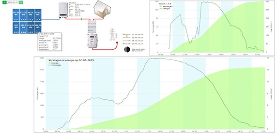

stormfly schreef op zaterdag 19 januari 2019 @ 17:36:
@andrerij super fijn ik heb ook horizontale panelen.
Nu je er toch weer een beetje in zit. Is het voor jou makkelijk om de kWh meter te laten vervallen en de omvormer (en/of HD versie) direct aan de elektrische netpaal te verbinden?
Voor gebruikers welke geen kwh input hebben?

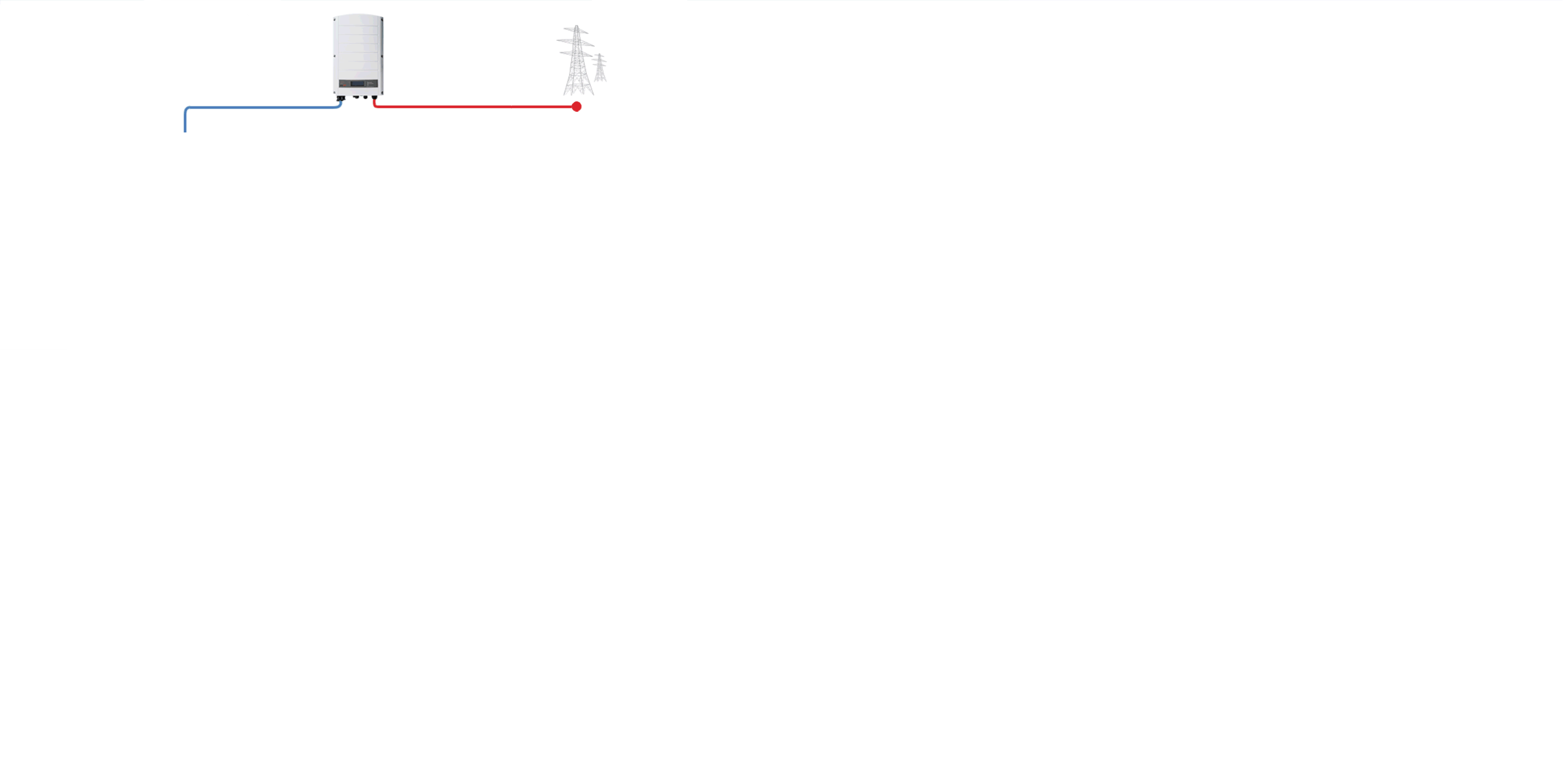

Dit kan je doen door de achtergrond /img/zonnesysteem.gif aan te passen. Je moet wel zorgen dat de afmetingen van zonnesysteem.gif hetzelfde blijven.
Zie ook het voorbeeld van @Verwijderd die de omvormer en meter heeft vervangen.
Afbeeldingslocatie: https://tweakers.net/ext/f/SpZd1Tg4mYLAEnRiph2XzKTU/full.jpg
Hier een mogelijke aanpassing:
Afbeeldingslocatie: https://tweakers.net/ext/f/DKAveqN8TIJQ2dAp8rJ9zALW/full.gif
Door op de afbeelding te klikken krijg je het goede formaat.
Je moet de naam veranderen naar zonnesysteem.gif en in de directory /img plaatsen.

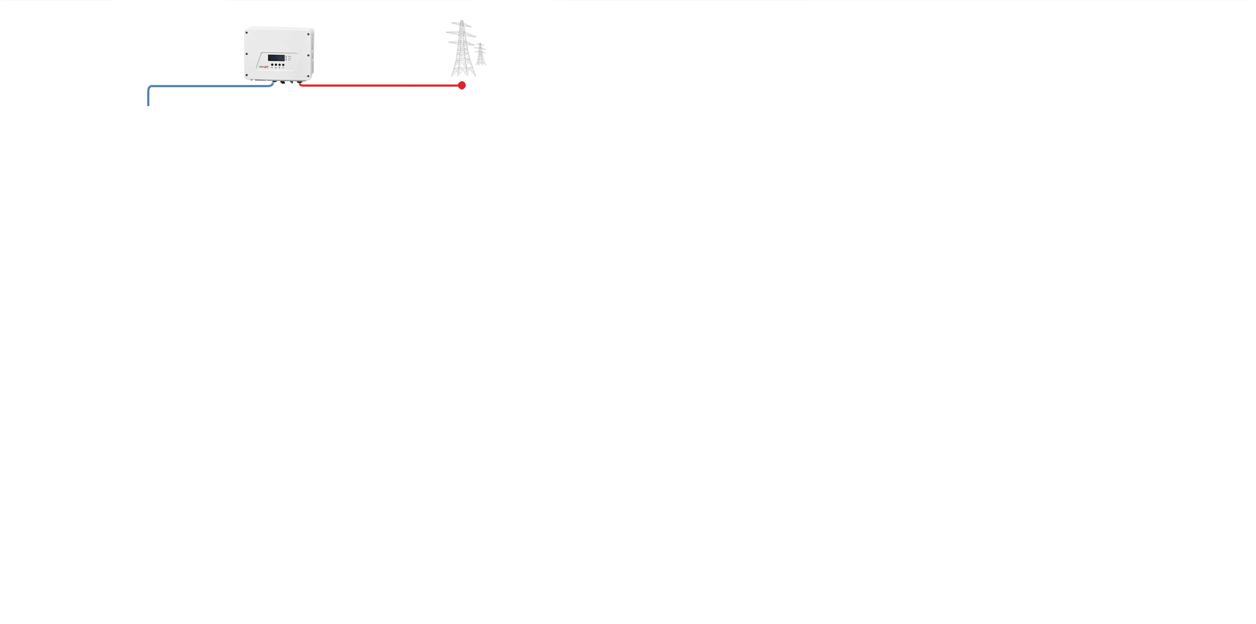

Als je zoekt op HD-Wave dan krijg je verschillende plaatjes. Een van die plaatjes heb ik in de achtergrond voor je geplaatst.
Afbeeldingslocatie: https://tweakers.net/ext/f/cU1p3C1ZQQi8ezcWlXQCN6A1/full.gif
  • stormfly
andrerij schreef op zondag 20 januari 2019 @ 08:56:
Als de hoogte en breedte van box_Zonnepanelen niet het zelfde zijn, zoals in onderstaand voorbeeld, dan moet je het in verhouding aanpassen.
div.box_Zonnepanelen {
    left: 25px;
    top: 35px;
    width: 202px;
    height: 599px;
    position: absolute;
De nieuwe achtergrond heeft een verhouding van 4 bij 7.
In het geval bij jou moet de width worden 23.70% * 7 / 4 = 41.475% en de height 14,02% * 4 / 7 = 8.011%
Je had het dus bijna goed bij paneel 8.
In zonnepanelen.css-v1 ziet box_Zonnepanelen er zo uit:
    left: 90px;
    top: 75px;
    width: 302px;
    height: 300px;
    position: absolute;
Super het is gelukt, ik heb de tussenliggende ruimtes gegokt, is dat ook nog te berekenen zodat overal dezelfde witte spatie tussen valt?
Dank voor de HD achtergrond, de tekst valt er net overheen. Is het mogelijk om met jouw tools de ontvanger iets naar links te zetten?
Afbeeldingslocatie: https://static.afbeeldinguploaden.nl/1901/516438/LbxCgNrQ.png
  • andrerij
  • Registratie: April 2017
  • Laatst online: 03-12-2025
stormfly schreef op zondag 20 januari 2019 @ 16:22:
In zonnepanelen.php staat op regel 1842:
PHP:
<div class='inverter_text' id='inverter_text' style="top: 14px; left: 457px; z-index: 10; width: 180px; height: 99px; font-size: 10px;line-height: 1.1em; position: absolute;"></div>
Indien je "left: 457px" verandert in "left: 470px" staat de tekst goed.
De tussenruimte kun je berekenen door alles om te rekenen naar gehele (integer) pixels van de box. Dus het percentage van het onderdeel maal het aantal pixels van de box.
Er zit ook nog een conversie van de box naar het aantal pixels op het beeldscherm. Het is mogelijk dat je daarom nog een enkele correctie moet maken.
  • stormfly
andrerij schreef op zondag 20 januari 2019 @ 17:05:
PHP:
Het werkt super fijn! Alles naar wens!
Als je ooit nog zin en tijd hebt mag je nog wel naar de mac bug kijken voor de maanstanden, is Safari gerelateerd. ;)
Voor nu enorm bedankt! Laat het PV voorjaar maar komen _/-\o_

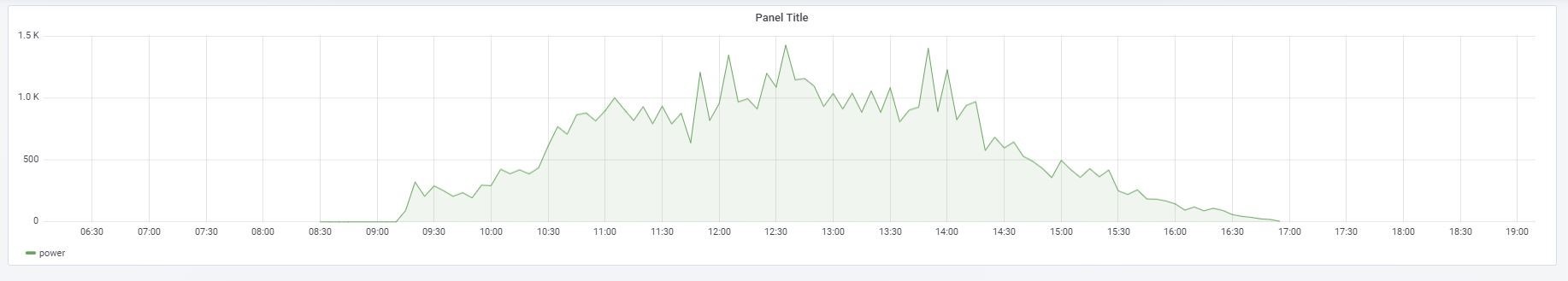

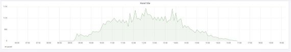

Hi From Australia
First I'm typing in English, and using google translate for reading this site
Second let me say thanks for providing this great guide to getting local monitoring setup for our SolarEdge inverters
I have managed to get this all setup from the first turn on, on my system earlier this month (9kWp with a 8kW 3 phase inverter)
I'm struggling to make sense of the telemetry_optimizers table to do what I want
I have a split array, NE and SW
I would like to be able to graph the output of all the panels in each array (sum of kWh of all optimiser in the SW array) throughout the day, and then the same for the NE
Would anyone be able to help with an appropriate SQL query which might work ?
P.S Here is a link to my system on PVOutput
https://pvoutput.org/intraday.jsp?id=55655&sid=50462
Thanks in advance
[ Voor 6% gewijzigd door Verwijderd op 29-01-2019 11:41 ]
  • MDKlapwijk
  • Laatst online: 13:25
MDKlapwijk
Kubiekdriehoekje
Hi,
The table does not accommodate for the optimizers to be grouped. So if you would want something like that, you should create an extra table which links the op_id to a zone/group and fill it with reference data.
Furthermore if you want to use pvoutput.org for all arrays, you should create 2 sub-sites and adapt the script to sent only data for 1 aray to the subsequent pvoutput sub-site.
So not an out of the box solution...
Kijk uit: ben gek op achteruitkijkglimmertjes, zowel linker als rechter...
Thanks MDKlapwijk
I'm not concern about getting the individual arrays to PVOutput, just graphing in Grafana
Any pointers in getting the data into another table ?
My SQL skills are not that good, but could work it out with enough pointers :)
  • andrerij
Verwijderd schreef op dinsdag 29 januari 2019 @ 22:26:
Thanks MDKlapwijk
This is an example with specific optimizer ids:
SELECT HEX(`op_id`) optimizer, `timestamp`, uptime, `v_in`*`i_in`*0.125*0.00625 vermogen, e_day*0.25 energie
FROM `telemetry_optimizers`
WHERE (`timestamp` > 1548741184 AND `timestamp` <= 1548799617) and (HEX(`op_id`) in ('2020B2E3','2020B18C'))
ORDER BY `timestamp`
andrerij schreef op dinsdag 29 januari 2019 @ 23:49:
Thanks
I will try this tonight after work, I have already mapped the Optimiser ID's, so can easily put those in
Ok we are getting there
This is the grafana SQL code I have
SELECT $__unixEpochGroupAlias(timestamp,10s), HEX(`op_id`) optimizer, `v_in`*`i_in`*0.125*0.00625 power
WHERE $__unixEpochFilter(timestamp) and (HEX(`op_id`) in ('117DCCFB', '117DCDA8', '117DD356', '117E0083', '117E2BC4', '117E2BC5', '117E37F6', '117E3A17', '117F1812', '117F1824'))
ORDER BY $__unixEpochGroup(timestamp,10s)
This will graph the output of each panel in watts individually
How would I add a SUM of all the panels together ? (SUM of 'power')
This would let me graph the output of the array throughout the day
not sure how to add a code block, I cannot see a button to insert that

  • MDKlapwijk
MDKlapwijk
Kubiekdriehoekje
@Verwijderd, add a 'group by' after the where clause and a 'sum' in the select-clause.
example of how the 'group by' works, in this case the 'min' and 'max' timestamps for each op_id:

Verwijderd schreef op woensdag 30 januari 2019 @ 10:20:
When you add the table "op_id" like:
op_id      direction
2020B2E3   SW
2020B18C   SW
2020B1B2   NE
2020B353   NE
you can make a query:
SELECT "SW" direction, SUM(de_day*0.25) energy
FROM (
  SELECT
  op_id,
  IF(op_id = @prevop AND uptime > @prevup, e_day - @prevval, e_day) de_day,
  @prevval := e_day,
  @prevup := uptime,
  @prevop := op_id
  FROM telemetry_optimizers
  JOIN (SELECT @prevval := 0, @prevup := 0, @prevop := 0) vars
  WHERE (`timestamp` > 1548822106 AND `timestamp` <= 1548845900) and (HEX(`op_id`) in (select op_id from op_id where direction = 'SW'))
  ORDER BY op_id, timestamp
) x

@andrerij, he is trying to get the total of a sub-set of optimizers (array) and plot that into a single graph with a span of a day. So I still think he would need to:
- collect 1 record per interval per optimizer for each of the optimizers in the array,
- group those per interval and sum the values
@MDKlapwijk is correct in understanding what I'm trying to achieve
Yes understanding the total 'energy' (kWh) produced by the array is also a nice to have, initially I would like to graph the sum of 'power' (W)
Adding the additional table with op_id and direction is a good idea, instead if listing all the op_id's in the where clause
Also could you please explain where these two values come from ? *0.125*0.00625
I'm trying to understand the structure of the database/tables more
I do apologies for my lack of SQL knowledge, db's are one area of IT I have not worked in
My reason for trying to graph each array, SW is not the ideal direction for panels in the bottom of Australia in winter, so would like to track its value. This would then also help other people here decide if to go SW as well
I have tried to adapt the code above for 'power' instead of 'energy'
SELECT "SW" direction, SUM(`v_in`*`i_in`*0.125*0.00625) power
FROM (
  SELECT
  op_id, v_in, i_in,
  @prevval := e_day,
  @prevup := uptime,
  @prevop := op_id
  WHERE (`timestamp` > 1548874800 AND `timestamp` <= 1548936000) and (HEX(`op_id`) in ('117DCCFB', '117DCDA8', '117DD356', '117E0083', '117E2BC4', '117E2BC5', '117E37F6', '117E3A17', '117F1812', '117F1824'))
  ) x
This produces
direction power
'SW', '186732.56796875'
and in Grafana
SELECT  "SW" direction,  SUM(`v_in`*`i_in`*0.125*0.00625) power,
FROM (
  SELECT
  op_id, v_in, i_in,
  @prevval := e_day,
  @prevup := uptime,
  @prevop := op_id
) x
I'm not sure grafana likes it very much
Error 1064: You have an error in your SQL syntax; check the manual that corresponds to your MySQL server version for the right syntax to use near 'FROM (
SELECT
op_id, v_in, i_in,
IF(op_id = @prevop AND uptime > @prevup, ' at line 2
Here is what the graph from the previous working code looks like (I'm trying to do the same, but have the sum instead of each optimiser)
Afbeeldingslocatie: https://i.imgur.com/KqxWQbK.jpg

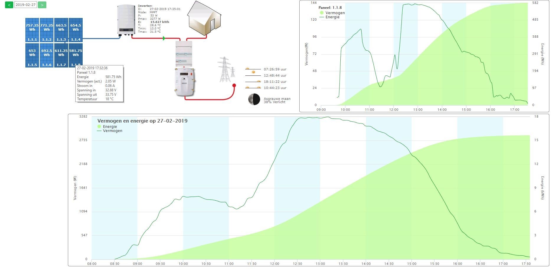

This is the code you must use:
SELECT
  timestamp DIV 300 * 300 AS "time",
  sum(i_in*v_out*0.125*0.00625 ) AS "power"
WHERE
  (timestamp >= 1548824671 AND timestamp <= 1548871772) and (HEX(`op_id`) in (select op_id from op_id where direction = 'SW'))
GROUP BY 1
ORDER BY timestamp DIV 300 * 300
And this is the code in Grafana:
SELECT
  $__unixEpochGroupAlias(timestamp,5m),
WHERE
  $__unixEpochFilter(timestamp) and (HEX(`op_id`) in (select op_id from op_id where direction = 'SW'))
GROUP BY 1
ORDER BY $__unixEpochGroupAlias(timestamp,5m)
The interval of 5 minutes is because not every panel responds at the same time.
In a period of 280 to 320 seconds each panel has reacted once.
You have to decide for yourself what is the best time for the period.
If the period is too long a panel can have reacted twice.
If the period is too short not all panels have responded.
It is unavoidable that some panels have not responded and others twice.
If sum is replaced by count, you can see how many panels responded within the period.
This is the result for my panels:
Afbeeldingslocatie: https://tweakers.net/ext/f/262hGGC1fzsJh2YyW1GN8HG8/full.jpg

  • Jerrythafast
  • Laatst online: 23-10 21:00
jerver schreef op zondag 17 februari 2019 @ 09:03:
Het is natuurlijk helemaal aan jou of je dit wel of niet inbouwd. Maar zou wel fijn zijn ;-)
Als iemand mij intussen op juiste spoor kan zetten om se-logger te tweaken zodat ie big-endian kan lezen dan wil ik ook wel een poging wagen. Op dit moment gaat deze materie me ver boven de pet.
Ben wel benieuwd hoe @Kaisar dit realtime met dat jave script werkend gekregen heeft. Zelf zie ik dit niet als een structurele oplossing omdat ik geen java op mijn router kan installeren.
As we speak mee bezig. De code staat al op GitHub, alleen nog even een zipje maken voor de officiëliteit :)
EDIT: Versie 0.0.12 :*)
[ Voor 5% gewijzigd door Jerrythafast op 17-02-2019 09:06 ]

  • andrerij
Nelus82 schreef op maandag 18 februari 2019 @ 13:10:
@andrerij
Heb vorige week een pv installatie op mijn dak gekregen. Via de logger en het script heb ik de key kunnen uitlezen en is het scipt nu netjes aan het uploaden naar pvoutput.
Nu zou ik graag jouw site willen gebruiken maar ik krijg de hele tijd de volgende melding bij het openen van zonnepanelen.php:
Ik kan deze fout niet reproduceren. Heb je de config.php en de zonnepanelen.css volgens de instructies aangepast?
Het lijkt erop dat er, in plaats van de parameters, iets aan de code is veranderd in één van deze files.
  • MaikelK.
@andrerij
Thanks voor de aanpassing van de panelen naar horizontaal! Het was even puzzelen maar het is gelukt.
Echter als ik met CTRL over de omvormer ga, krijg ik wel vermogen aan de rechterkant te zien, maar er komen geen curves zoals wel te zien is als je over de panelen gaat met CTRL.
Dit was overigens ook al zo bij mij voordat we de panelen horizontaal konden plaatsen. Ik draaide volgens mij op versie 1.1.0.
SolarEdge SE3500HD met 12x LG320N1K-A5 waarvan 6x ZO en 6x NW
  • jerver
  • Registratie: Februari 2019
  • Laatst online: 24-10 23:46
Jerrythafast schreef op zondag 17 februari 2019 @ 09:04:
Ben nu twee dagen aan het stoeien maar ik kom er niet uit. Er wordt niets in de database weggeschreven. Ook als ik de pcap door het genoemde java tooltje heen haal, en hem dan aan liveupdate.py voer, verschijnt er niets in de database. De connectie is er wel en geen fouten in de logfile. Er gaat of iets mis bij het maken van de pcapfile of in liveupdate.py.
Heb een pcap geupload naar https://jcpv.home.xs4all.nl/
Is deze okay?
  • andrerij
MaikelK. schreef op zaterdag 23 februari 2019 @ 17:44:
@andrerij
CTRL in combinatie met de muis heeft geen functie bij de omvormer maar wel bij de panelen.
Bij de omvormer geeft hij hetzelfde plaatje weer als alleen met de muis.
Indien je met de muis op een paneel gaat staan krijg je rechtsboven een zelfde soort plaatje van het paneel als onder van de omvormer. Indien je met CTRL in combinatie met de muis op een paneel gaat staan krijg je hetzelfde soort plaatje rechtsboven als je alleen met de muis op de omvormer gaat staan.
Voor de panelen heb ik nu de combinatie ALT met muis toegevoegd. Dit geeft de energie weer van alle panelen. Dit is hetzelfde soort plaatje van de omvormer als standaard rechtsboven.

  • MaikelK.
@andrerij
Als ik nu met ALT over de panelen ga zie ik niets veranderen, gistermiddag heb ik de (toen?) laatste versie gedownload.
Zie nu inderdaad dat je zonder CTRL over de omvormer hetzelfde geeft als met CTRL over de omvormer. Echter veranderd de grafiek wel naar vermogen maar komen er geen lijnen tevoorschijn. Ik gebruik Chrome als browser.
Is er verder nog een mogelijk om de weergave automatisch te schalen naar de gebruikte monitor? Ik moet hem nu op 67% zetten om alles van de website in beeld te hebben.
  • andrerij
MaikelK. schreef op zondag 24 februari 2019 @ 12:08:
@andrerij
Ik heb vandaag de Altkey toegevoegd en een nieuwe versie 1.30 gemaakt.
Ik zal kijken of ik de schaal kan aanpassen aan het gebruikte scherm.

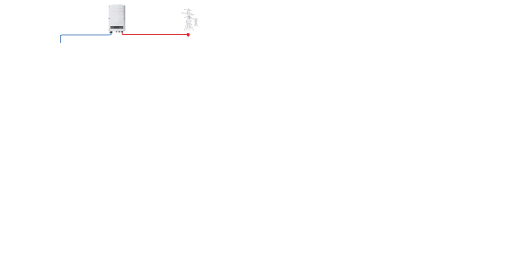

  • jerver
Jerrythafast schreef op zondag 24 februari 2019 @ 11:12:
Ja, je hebt een bugje ontdekt met het detecteren van VLAN's. Ik heb het gefixt in versie 0.0.13.
Je bent weer super fast oOo
Goed om te weten dat ik, weliswaar onbewust, een bugje ontdekt heb.
Heb 0.0.13 geïnstalleerd en inderdaad nu wel data in de database. Thx!
  • andrerij
@andrerij
Het programma is aangepast zodat de weergave automatisch verschaald naar de gebruikte monitor.
De volgende onderdelen zijn aangepast:
zonnepanelen.php
zonnepanelen.css in map css. Het gedeelte van het begin tot div.box_Zonnepaneel_1 {.
dummy.gif in map img.
[ Voor 12% gewijzigd door andrerij op 24-04-2019 21:35 ]

  • jvdzande
  • Registratie: November 2015
  • Laatst online: 23-10 13:10
@andrerij
Ik heb hetzelfde resultaat: rechtsboven laat de grafiek keurig Energie met de lijnen zien en met de muis op de Converter verandert de tekst naar Vermogen maar zonder lijnen in de grafiek. De installatie draait pas 4 dagen, misschien is dat het issue?
Alle andere functies werken perfect als beschreven en ben er erg blij mee! :)
ps: ik gebruik de laatste versie 1.40.
Mvg
Jos
[ Voor 4% gewijzigd door jvdzande op 25-02-2019 19:27 . Reden: typo ]

  • Laatst online: 10-02 12:44
Krijg het maar niet aan de praat via MySQL (via InfluxDB lukt dergelijke grafieken me beter) dus hopelijk kan jij helpen. Ik zoek een SQL waarbij het minimum van alle optimizers genomen wordt per tijd. Zo kan je vergelijken wat je panelen zouden opgebracht hebben zonder optimizers.
  • andrerij
niqck schreef op maandag 25 februari 2019 @ 23:07:
Met de volgende query krijg je het vermogen van de optimizer met het laagste vermogen per 5 minuten:
SELECT
  min(`v_in`*`i_in`*0.125*0.00625) AS "power"
WHERE
  timestamp >= 1551174982 AND timestamp <= 1551196582
GROUP BY 1
  • stormfly

Het ging met het behouden van de css file niet helemaal OK met de paneel afmetingen. Ben maar naar de default layout gegaan, twee rijtjes van 4 in portrait _/-\o_
Thx voor je werk!
Afbeeldingslocatie: https://static.afbeeldinguploaden.nl/1902/528711/8N292YEZ.png
  • andrerij
stormfly schreef op dinsdag 26 februari 2019 @ 21:20:
Dat verschalen is echt top!
Thx voor je werk!
Uit de positie van de tekst in het plaatje blijkt dat de richting in config.php niet is aangepast.
De richting moet zijn 1 in plaats van 0.
De truc is dat je in de css file alles in procenten ten opzichten van de hoogte en breedte verhouding zet.
Indien je zorgt dat de div.box_Zonnepanelen in verhouding een vierkant is dan kun je de div.box_Zonnepaneel_1 etc. in verhouding doen en voor een liggend paneel de breedte en hoogte omdraaien van een staand paneel.
[ Voor 8% gewijzigd door andrerij op 26-02-2019 23:03 ]
  • niqck
andrerij schreef op dinsdag 26 februari 2019 @ 17:04:
Bedankt!!!! _/-\o_
Best tof om een grafiekje te maken en te zien hoeveel je "wint" dankzij de optimizers bij een gelijke omvormer. Kan perfect zien wat de impact is van schaduw op enkele panelen 's morgens en 's avonds. Was ook de reden dat ik voor de optimizers gekozen heb.
Voor seriele schakeling had men wel een 5KW inverter voor gesteld, voor de parallelle is het "maar" een 4KW. Maar je panelen overdimensioneren is beter voor het rendement van je omvormer dus zal denk ik als totaalsom wel positief uitkomen.
  • MaikelK.
@andrerij
Top, werkt perfect dat verschalen, eerst wel weer even de left en top positie en height en width aan gepast van de zonnepanelen box zelf.
Valt mij nu op dat de groene pijl iets onder de rode lijn staat, op diverse monitoren. Welke positie is dat, dan kan ik deze zelf wel bij stellen.
Ook staat er nu achter de temperatuur van de inverter een ruitvormig plaatje met een ? er in. Dat moet volgens mij het bolletje zijn van celsius?
Verder zie ik nu inderdaad met ALT over de panelen de grafiek veranderen, er staat alleen twee keer Vermogen (W) aan de rechterkant, volgens mij moet de ene Vermogen (W) zijn en de andere Energie (Wh)
Muis over de omvormer veranderd bij mij wel de grafiek maar er verschijnen geen lijnen.
Ik gebruik Chrome Versie 72.0.3626.119 (Officiële build) (64-bits)

MaikelK. schreef op woensdag 27 februari 2019 @ 10:15:
@andrerij
De groene pijl staat in regel 1896 en begint met "<div class="" id="arrow_PRD" style="top: 14.3%;"
Voor het font gebruik ik Arial. Indien dit niet geïnstalleerd is krijg je een vreemd teken voor de °C.
De naam van de schaal was nog niet aangepast. Het is nu aangepast naar "Energie (Wh)". Hiervoor heb ik zonnepanelen.php aangepast.
Het niet verschijnen van lijnen in de grafiek, als je met de muis over de omvormer gaat, kan ik niet reproduceren.

Ik heb zonnepanelen.php vervangen, Energie wordt bij de ALT + muisover nu weergegeven en het bolletje van graden staat nu ook weer voor C.
Wat voor browser gebruik jij?

Bij mij werkt het wel. Zie onderstaande figuur.
Afbeeldingslocatie: https://tweakers.net/ext/f/DdMXRY7G9S2BPiAA4vXJ1TV0/full.jpg
Indien div.box_Zonnepanelen wordt aangepast zoals onderstaand, dan blijft de tekst binnen het paneel.

Deze staat bij mij op 1... Bijzonder dan toch?
Heb ook nog even Firefox geinstalleerd, idem dito. Grafiek veranderd wel maar er komen geen lijnen te voorschijn.
Kan ik nog iets anders checken?

@MaikelK. & @andrerij ,
Zoals ik al aangaf heb ik hetzelfde probleem en heb even wat debugging in Chrome gedaan en kwam tot de conclusie dat er een regel voor de waarde p1_current_power_prd voor de 1 fase in
live-server-data-inverter.php is vergeten op regel 70:
$diff['p1_current_power_prd'] = $row['p_active'];
Na het toevoegen van deze lijn werkt de vermogen grafiek perfect.
@andrerij. Dank voor al je mooie werk voor deze website!

Je hebt helemaal gelijk. Ik heb dit niet zelf kunnen testen.
Ik heb het aangepast.

Thanks! Werkt nu ook!
