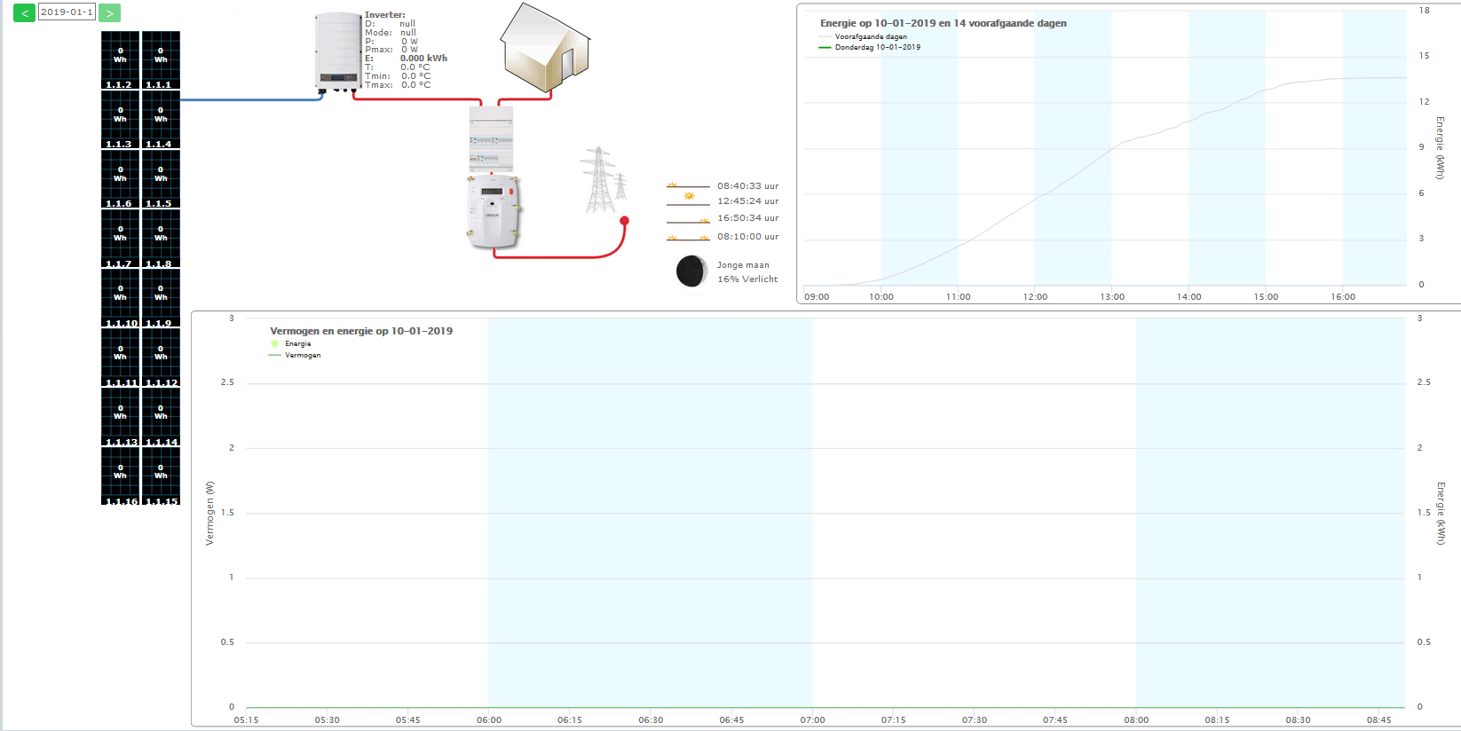

Ik weet niet of dit het juiste topic is maar ga de vraag hier toch stellen:
Vorige maand zelf de volgende installatie geïnstalleerd:
- 4.5 kWp
-Omvormer SE5K
-ZO/ZW 7/8
-15x P404 optimizers.
Momenteel gebruik ik het Solar Edge dashboard om mijn panelen te monitoren.
Nu lijkt het erop dat als ik som van mijn layout pak (per paneel) en deze vergelijk met wat de omvormer aangeeft er een verschil is tussen de 10-20% en bij een bewolkte dag zelfs 50% meer.
Voorbeeld:
Zonnige dag: omvormer 10kWh Som van panelen = 11,3kWh
Bewolkte dag: omvormer 300Wh Som van panelen = 665 Wh
Wat heb ik al gedaan:
-Omvormer gereset.
-Opnieuw opgestart.
-Contact opgezocht met de leverancier.
Is de meting van de afzonderlijke panelen niet betrouwbaar?
Is er tussen de panelen en output naar net zoveel verlies?

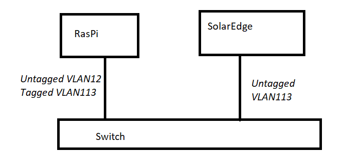

Tomba schreef op woensdag 31 oktober 2018 @ 16:11:
@Jerrythafast (of anderen binnen dit topic ;) ), binnenkort (lees over 1.5 maand) wordt er een SolarEdge bij ons opgehangen en ik wil deze uiteraard ook gaan loggen. In je topicstart verwijs je (terecht :p) naar een RaspBerry. Ik heb nog een originele Pi B (de eerste dus met 256MB geheugen) Denk je dat ik daarmee toekom? (Zou het mooi vinden als ik m hiervoor in kon zetten)
Inmiddels heb ik e.e.a. draaien (of ja ik kan een aangesloten laptop sniffen op de Pi ;) de SolarEdge komt pas medio december....) maar het heeft wat kruim gekost.
Mijn doel was om (omdat ik toch een managed switch heb) de ethernet poort van de RasPi op te splitsen in een Untagged (op internet aangesloten) interface en een Tagged VLAN interface. De SolarEdge komt dan Untagged in hetzelfde VLAN als de Tagged interface van de RasPi. Hoef ik niet te kloten met een USB netwerkkaart met ditto hoge load.
Afbeeldingslocatie: https://tweakers.net/ext/f/Hmq8SyeFCRWnSHvtsnFhfxDw/full.png
Verder heb ik de installatie gevolgd zoals in de (geweldige!) topicstart sectie 4.1 beschreven staat. Met Raspbian Stretch liep ik er tegenaan dat de VLAN interface niet automatisch opkwam na een reboot. (alleen na een ifup of een networking stack herstart)
Tot mijn verbazing kreeg ik weinig hulp in het door mij op Tweakers geopende topic maar gelukkig heb ik via het Raspberry forum toch een oplossing kunnen vinden, zie Tomba in "VLAN interface op Raspbian Stretch" voor de korte samenvatting. Wellicht heeft iemand anders er nog wat aan ;)
@Jerrythafast kan ik (buiten een TCPDump test op de interface) nog andere zaken testen zonder SolarEdge? (Bv de connectie naar de database die op een andere machine draait)

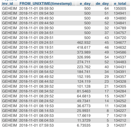

Staatslot schreef op vrijdag 2 november 2018 @ 08:38:
Hallo allemaal,
Mijn inverter is na een goeie 2 weken nog steeds niet encrypted, vreemd genoeg..
De data gaat netjes de MySQL database in.
Wat ik alleen niet goed begrijp, ik zie al vrij snel de kolom e_day naar 500 gaan, en die blijft dat de rest vd dag 500. Ik zie wel de e_total en de de_day blijven oplopen.
Zie hieronder
[Afbeelding: Solaredge 500eday max]
Doe ik iets niet goed, of begrijp ik iets niet goed? Thanks!
Nee hoor, dat zie je goed. Dit is een bug in de SolarEdge firmware. Je kunt de waardes van de_day van die dag tot op dat moment bij elkaar optellen om de correcte waarde te krijgen. De monitoring website lijkt het ook op die manier op te lossen.

Op een zonnige dag zou je misschien 1% verschil moeten zien tussen panelen en omvormer, op een bewolkte dag kan dat wel oplopen naar 10%. 665 Wh op een bewolkte dag uit 4500 Wp is ook maar slecht; ter vergelijking: bij mijn ouders leverden 2925 Wp panelen 562 Wh op afgelopen 30 oktober.
Zou het kunnen zijn dat je panelen in twee parallele strings zijn aangesloten? Immers, een SE5K wil 750 Volt hebben. In de datasheet van de P404 optimizer staat dat die maximaal 85 Volt leveren en er daarom minimaal 13 in serie moeten volgens SolarEdge. Dat zou de beroerde efficiency kunnen verklaren (al had ik dan eigenlijk verwacht dat het hele zaakje zelfs bij goed weer niks zou doen).
Tomba schreef op zondag 4 november 2018 @ 11:42:
Mooie setup! Om de connectie naar de database te testen zou je het makkelijkst mysql-client kunnen installeren. Of nog beter: probeer se-logger te starten, als alles goed werkt zou die gewoon "Reading from -" in /opt/se-logger/liveupdate.log moeten zetten en dan stilletjes moeten wachten op SolarEdge verkeer. Als hij de database niet kan bereiken zal hij voordat hij daar überhaupt komt al op zijn gat zijn gegaan met een error.

Jerrythafast schreef op zondag 4 november 2018 @ 13:11:
Weet je dat zeker @Jerrythafast ?
Zoals je weet gebruik ik de jbuehl-software en daar komt de E_day van de inverter gewoon al 2,5 jaar lang correct uit, die stopt niet bij 500, maar eindigt op een waarde die vergelijkbaar is mijn kwh-meter (SE een beetje optimistischer).
Een hele enkele keer valt de E_day (net als de optimizers) terug naar 0, maar dan moet je echt zo'n donkere winterse regenbui hebben dat de omvormer denkt dat het nacht geworden is.
Het zou ook kunnen dat het een firmware-bug die alleen optreed op de HTTP-interface? (Ik gebruik alleen RS485). Maar dat kun je vast in je pcap-bestanden napluizen....

ocaj schreef op zondag 4 november 2018 @ 16:59:
Yep, 100% zeker. Het zit gewoon zo in de pcap!
Heb je met een pc getest of het werkt, browsen etc? Zonder NAT regels in je OS krijgt het van 113 geen internet. Je hebt nat nodig van vlan 113 naar vlan 12 (internet). Omdat de SE naar de server moet communiceren, anders heb je niets te onderscheppen 8)
Heb dezelfde setup alleen dan in een VM met Ubuntu.
EDIT lees net dat je al getest hebt met een laptop.

Jerrythafast schreef op zondag 4 november 2018 @ 19:06:
Bijzonder, dat is dan dus een HTTP-only bug. Ook bijzonder dat ze dat niet fixen middels een firmware-upgrade.
Zoals gezegd: Op RS485 klopt de data gewoon....

Nou, de zonnepanelen werken sinds een uurtje :) Helaas werkt noch de website noch de PVO-output. Ik heb in pvoutput.php exact dezelfde gegevens staan als in liveupdate.py. In de log zie ik:
PHP Fatal error: Uncaught PDOException: SQLSTATE[HY000] [2002] No route to host in /opt/se-logger/pvo-upload.php:15
Stack trace:
#0 /opt/se-logger/pvo-upload.php(15): PDO->__construct('mysql:host=dian...', 'selogger', 'xxxxxxxxxx...', Array)
#1 {main}
thrown in /opt/se-logger/pvo-upload.php on line 15
Stack trace:
#1 {main}
De database ziet er voor mij ook heel gek uit:
mysql> select * from live_update
| pvo_last_live | last_0503 | last_telemetry |
| 0 | ©4▒Va▒u▒▒A▒▒▒zԈ$vut▒v▒▒▒Q | 1547026799 |
1 row in set (0.00 sec)
De website van @andrerij geeft dit:
Afbeeldingslocatie: https://tweakers.net/ext/f/vsrHALiZGJ4DCNJeJNpJK78D/full.png
@Jerrythafast enig idee wat hier mis gaat/hoe ik dit kan fixen?

Super man! Dank je voor je hulp :) Gaan we proberen, heb 1 van de 16 panelen aangepast naar de bovenste waarde maar omdat de zon nog niet genoeg op is weet ik niet of het al werkt.
Ik heb e.e.a. op Ubuntu 16.04 LTS draaien met apache2 met daarop libapache2-mod-php geinstalleerd. In principe werkt de website want de energie grafieken worden netjes gevuld. Helaas blijven in ieder geval de volgende waarden altijd 0/null:
Inverter:
D:   null
Mode: null
P:    0 W
Pmax: 0 W
E:    0.000 kWh
T:    0.0 °C
Tmin:  0.0 °C
Tmax: 0.0 °C
Afbeeldingslocatie: https://tweakers.net/ext/f/ChbXAj09Tsb1CtsY5eflU3JG/full.png
@stormfly Wat werkt er voor jou precies niet?
[Update]
En het werkt :) Krijg nu data per paneel. (nu alleen nog de layout kloppend maken want ik heb een andere layout)
Afbeeldingslocatie: https://tweakers.net/ext/f/k48eoKmicLYonItPs36kPhdp/full.png
[ Voor 9% gewijzigd door Tomba op 10-01-2019 09:48 ]

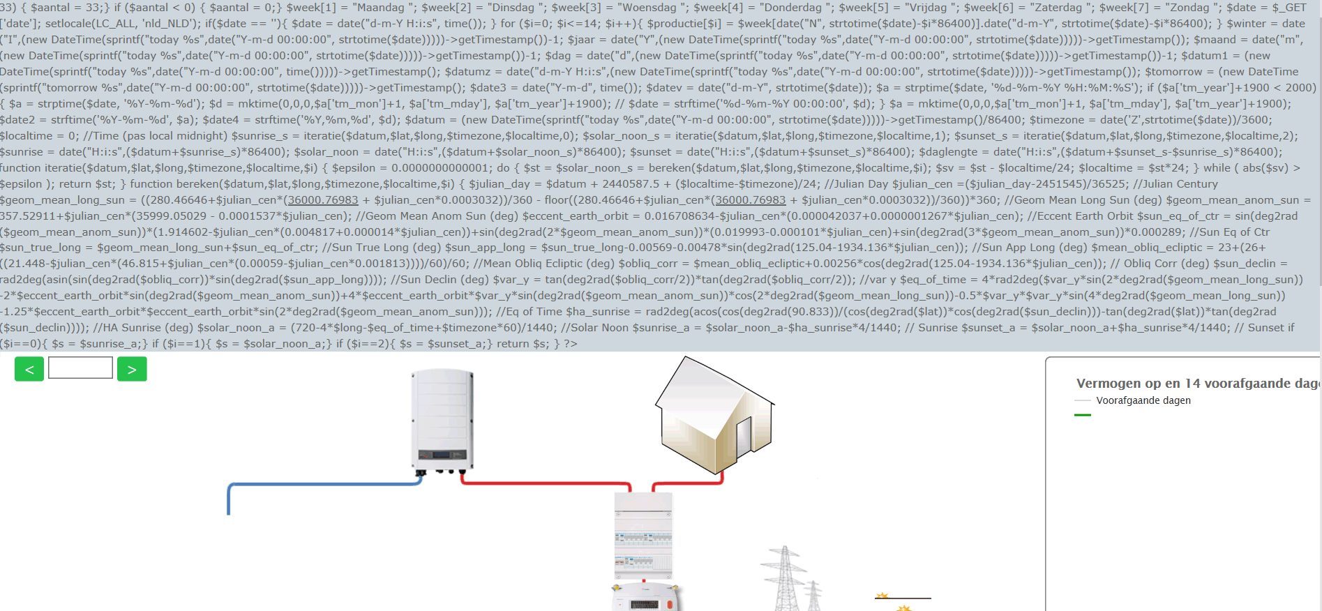

Nu we het toch over de site van Andre hebben, ik krijg geen output weet ik vanuit testen een half jaar terug.
Hoe hebben jullie het format hier ingevuld, met name de inverter en optimizers?
EDIT: het lijkt te werken nu, ff aankijken
