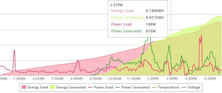

Ik probeer ook mijn verbruik te loggen naar pvoutput.org. Ik heb hiervoor een extra table aangemaakt (telemetry_smartmeter) in de solaredge MySQL database. Deze vul ik o.a. met het meter_id, timestamp en uiteraard de diverse meterstanden, welke ik vul vanuit de P1 port van mijn slimme meter.
Nou probeer ik de pvo-upload-3phase.php aan te passen om ook deze velden mee te kunnen nemen. Maar ik kom er niet uit, mijn SQL kennis schiet te kort.

Afbeeldingslocatie: https://tweakers.net/ext/f/wNFOQ2uD3Ci79r3ep1FazkKe/full.jpg
Nu heb ik eindelijk alles aan de praat.
De opbrengst van de zonnepanelen enphase en SolarEdge en Energie verbruik(met Youless) in 1 overzicht op pvoutput. Bedankt voor jullie hulp.
[ Voor 66% gewijzigd door pkleingu2 op 06-09-2018 19:50 ]

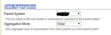

Hoe heb je de tweede omvormer samengevoegd?
  • pkleingu2
  • Laatst online: 09-11 22:24
Afbeeldingslocatie: https://tweakers.net/ext/f/VUbjfGZ431RkMz91QjejnNDP/full.jpg
Door de twee outputs als child aan te bieden aan een parent systeem (een derde systeem dus) via Data Aggregation.
[ Voor 26% gewijzigd door pkleingu2 op 06-09-2018 20:00 ]

Wat ik alleen niet goed begrijp, ik zie al vrij snel de kolom e_day naar 500 gaan, en die blijft dat de rest vd dag 500. Ik zie wel de e_total en de de_day blijven oplopen.
Zie hieronder
Solaredge 500eday max
Doe ik iets niet goed, of begrijp ik iets niet goed? Thanks!
