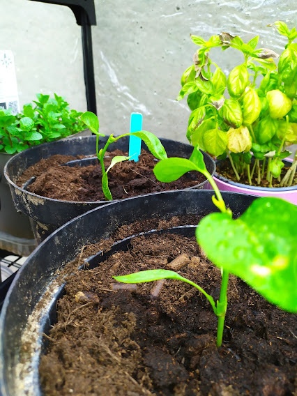

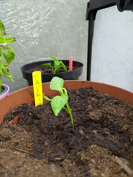

Ik heb nu ook wel een bijzonder fenomeen.
Ik heb de paprikaatjes een poosje terug verpot en nu blijven de donkere potjes achter.
Die zijn ook vochtdoorlatend het rode potje is voorzien van glazuur.
Worden de donkere potjes te warm in de zon of is het wat anders.
Voeding grond water geven is allemaal identiek gebeurt.
Volgend jaar maar weer gewoon gelijk in kunstof literpotten, dat ging een stuk beter in ieder geval..
Ceramische potten laten meer vocht door en daardoor verdampt 't sneller. Waarschijnlijk die planten ook sneller te droog.

banaliteit schreef op zondag 27 maart 2022 @ 12:30:
Zou kunnen maar ze krijgen elke dag water, de baas smorgens voor ik weg ga nog een halve liter water en de plantjes krijgen dan ook wat drinken.
Zal ze morgen overzetten in kunstof liter potten.
Het is me nog te vroeg om ze buiten op hun eindbestemming te zetten.
Kijken wat er dan gebeurt.

Ik zou ze juist minder vaak water geven. Ik laat ze bewust een paar dagen uitdrogen zodat er geen wortelrot plaatsvindt en de wortels gaan zoeken naar water zodat het wortelgestel beter wordt. 1x per week watergeven is hier voldoende.

Zojuist maar van die 14cm elho potten besteld met schaal.
Eens kijken of dat wat is.
Wat betreft water geven die in het rode potje krijgt even veel als de donkere potjes dus daar zou meer over moeten blijven
Maar ik vond de donkere potjes wel erg warm in de zon vanmiddag, ik denk dat daar het grootste verschil weg komt die hebben het gewoon te warm vermoed ik.
De elho potten dan ook in een lichte kleur besteld.

Ik heb vandaag alles overgezet in grotere potten (20 cm en de tomaten 25 cm) dan kan het weer verder groeien, de bedoeling was ook een bessenstruik nog over te potten in een grote pot maar ik had maar 40 liter potgrond en die was op hierna.
Ik, houd van alles er twee binnen en de rest heb ik buiten (achter plastic in een kast) gezet.
