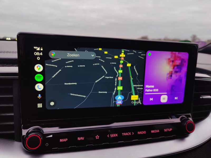

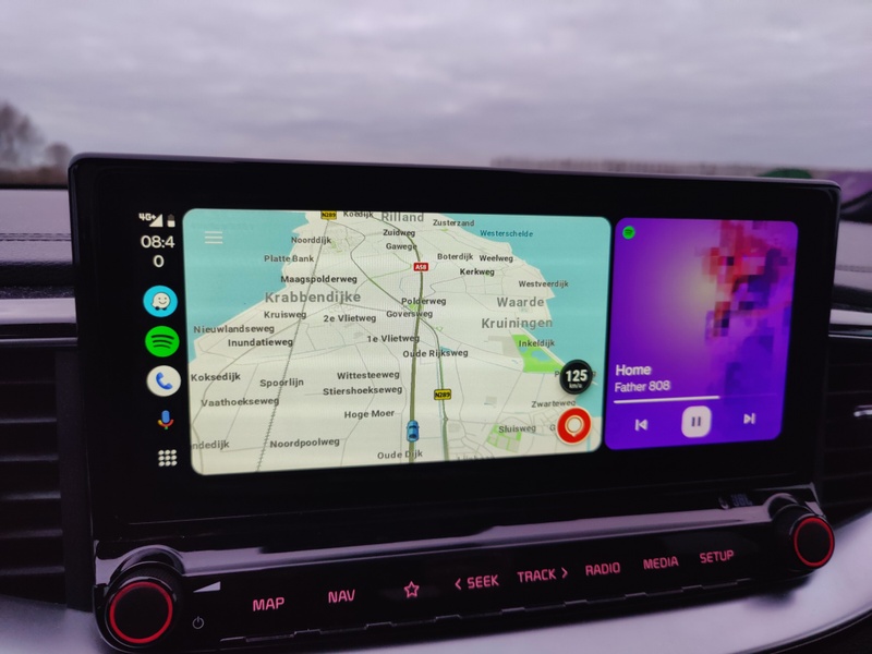

Kijk eens wat r net bij mij opdook......Afbeeldingslocatie: https://tweakers.net/i/vFGUMCH4cr1FBgubxUCRTnZcDO0=/800x/filters:strip_icc():strip_exif()/f/image/9RXM2C9ysaNJknlOgCmKOZpA.jpg?f=fotoalbum_large
Afbeeldingslocatie: https://tweakers.net/i/EnSgLrdSjb0sAbbblHU_B6BDUw4=/800x/filters:strip_icc():strip_exif()/f/image/JaMpN7jkX4TLZqNAMJ4vAkVR.jpg?f=fotoalbum_large
Fiat500e + Ratio Solar
  • gwystyl
  • Laatst online: 11:12
gwystyl
Beugeltje dan maar?
Oh dat ziet er handig uit? Is dat een instelling en zo ja waar vind je die? Ik vermoed wel dat dat alleen op vrij brede schermen werkt?
Mijn Corolla heeft een scherm dat een vrij lage resolutie met volgens mij 16:9 verhouding. Ik vermoed dus dat dat bij mij niet gaat werken.
  • IkWilbert
  • Laatst online: 11:31
IkWilbert
Het is mij!
Is dat de coolwalk update?
I intend to live forever. So far, so good.

Daar lijkt het wel erg op, maar die was uitgesteld naar volgend jaar dacht ik gelezen te hebben.

Dit is in mijn Peugeot 208 uit 2021

Vanmorgen wat fotos gemaakt en zal er wat opmerkingen bij vermelden.
Afbeeldingslocatie: https://tweakers.net/i/NW2PKupN6FL4zF_xi3CpAZ24o_I=/800x/filters:strip_icc():strip_exif()/f/image/PRbU9Asih4h67iJNrxRwag1w.jpg?f=fotoalbum_large
Hier gaat het goed. Flitsmeister links Spotify rechts. Verdeling 2/3 en 1/3.
Let op de tijd linksboven.
Daar is net te weinig ruimte voor.
Afbeeldingslocatie: https://tweakers.net/i/q7diOV04hukeQf4j6fJV3Ted15g=/800x/filters:strip_icc():strip_exif()/f/image/zfE7A7j05xrRcCpqwE99GvIq.jpg?f=fotoalbum_large
Dit is maps met Spotify. Je ziet dat de auto op de kaart niet gecentreerd is.
Maps lijkt op het hele beeld te staan en Spotify komt er bovenop
Afbeeldingslocatie: https://tweakers.net/i/yGimWDXWk0KIz1oEvJ5UC-f8W8U=/800x/filters:strip_icc():strip_exif()/f/image/i156cyrUjUTVDRJrHb4iZqYo.jpg?f=fotoalbum_large
Dit is Waze met Spotify. Hier is de auto wel gecentreerd.
